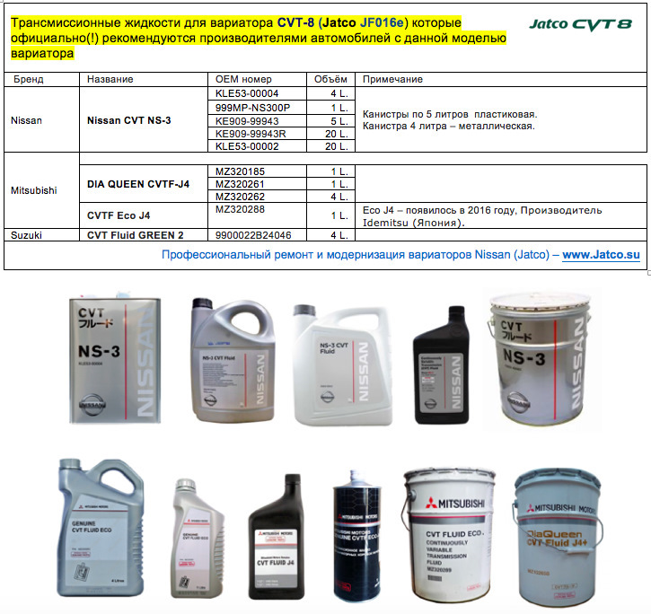

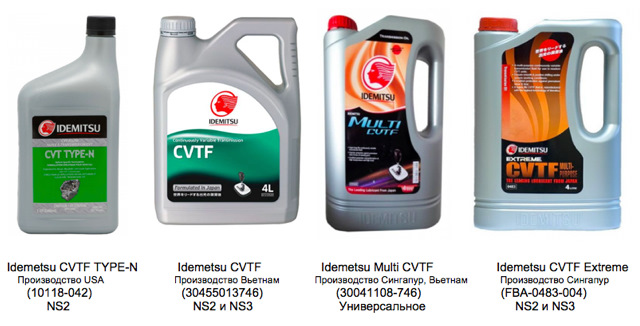

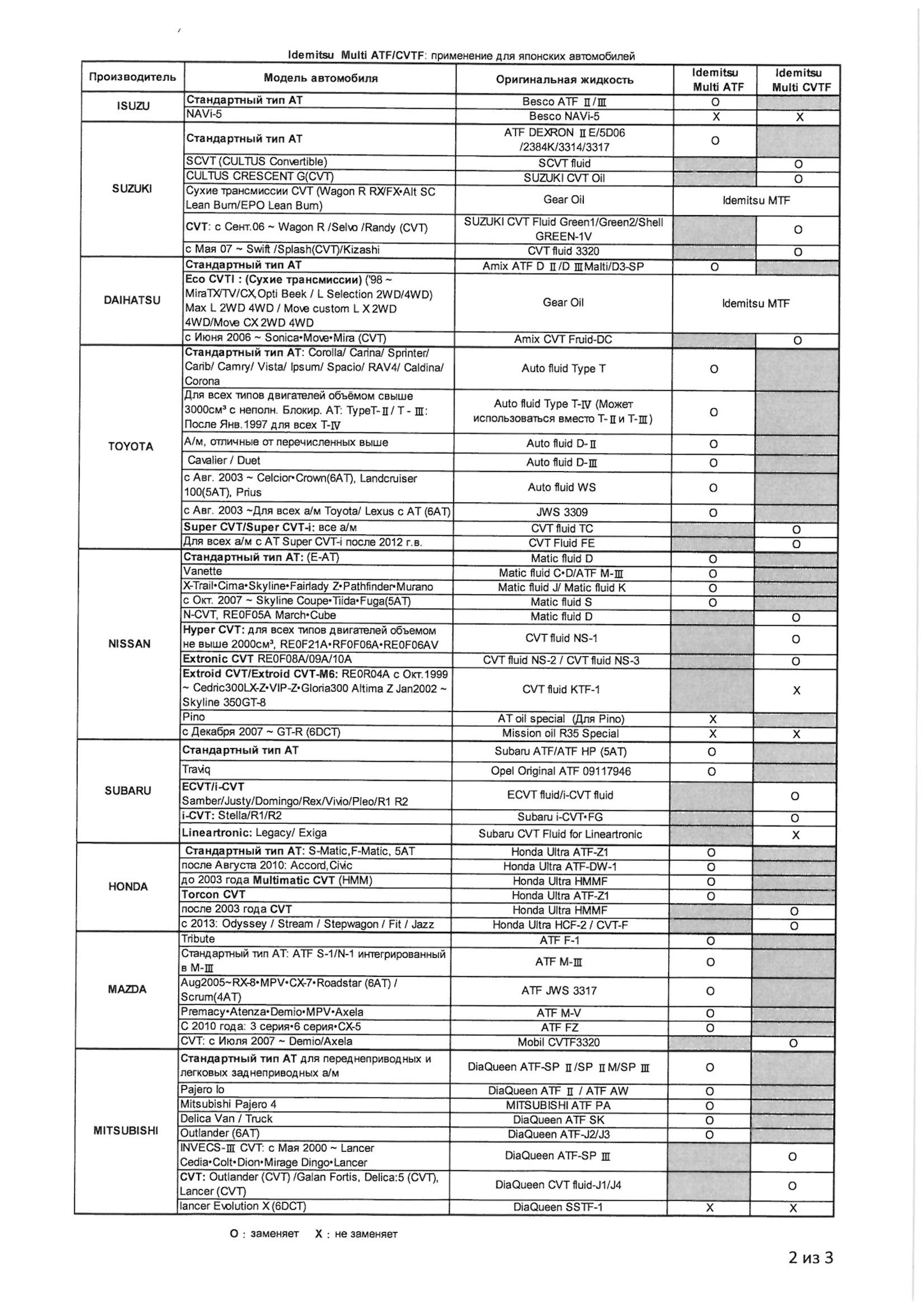

Добрый день! Одной канистры для замены масла не хватит. Уровень масла выставляется на прогретом вариаторе по контрольному отверстию.
Добрый день. У вас на X-trail (T32) установлен вариатор Jatco JF016e ( он же RE0F10D по классификации Ниссана), а вот на X-trail (T31) установлен вариатор Jatco JF011e ( он же RE0F10A/B у Ниссана).
Так вот, Idemitsu (Идеметсу) выпускает 4(!) разные жидкости для вариаторов. И все они продаются на российском рынке сбыта. Минус в том, что среди них не ни одной(!) жидкости специально под спецификации Nissan NS-3 (она же CVTF-J4 у Mitsubishi) которая должна литься в вариаторы серии CVT-8 (Jatco JF016E, он же RE0F10D у Ниссана, он же W1CJC / F1CJC у Mitsubishi).
1. IDEMITSU Multi CVTF (каталожный номер 30041108-746)
2. IDEMITSU CVTF Extreme (каталожный номер FBA-0483-004)
3. IDEMITSU CVTF (каталожные номера 30455013746 30455013520
Для вариатора Jatco JF011e — это допустимо (туда можно смело и NS-2), а вот у Jatco JF016e отсутствует степ-мотор и зимой (за -20) вязкости NS-2 уже не хватает. (((((
P.S. По вариатору Jatco JF011e (W1CJA / F1CJA) всё просто. Вот ниже несколько статей про него (про масла и фильтра для вариатора):
1. Неоригинальные фильтры для вариатора JF011е (он же RE0F10a), каталожные номера.
2. Замена масла в вариаторе Jatco JF011E (и неоригинальное масло)
3. Грамотное измерение давления в вариаторах "Jatco" на автомобилях Nissan и Mitsubishi
Ну и ниже фото разных(!) масел Idemitsu для вариаторов (дабы не было голословным всё выше)

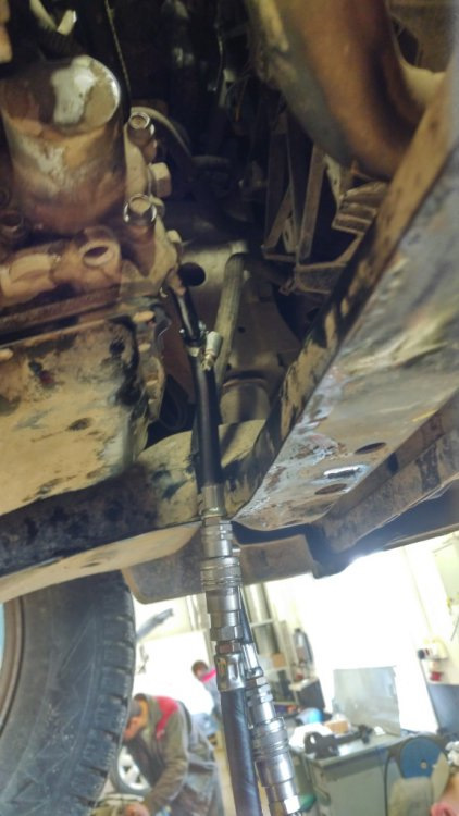

Пользуясь случаем хотел поподробнее спросить про аппаратную замену масла CVT! Вопрос такой: на момент подключения аппарата к машине в самом аппарате ещё остается масло от предыдущей смены? или могистрали аппарата полностью чистые? Это я к тому, что не попадает ли другое, масло нам в CVT при самом начале замены? И куда кстати подсоединяют трубки аппарата?
Подключают в разрыв трубок теплообменника (на месте штатного соединения). Трубки аппарата промывают и прогоняют чутка нового масла, заправочную емкость тоже промывают.

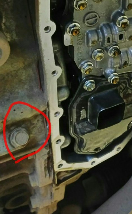

Автору за отчёт спасибо. Машине -хороших дорог. Вопрос знатокам: где волшебное отверстие для контроля уровня жидкости в вариаторе(я не понял)? Заранее спасибо!
Фото не мое, с форума x-trail-club.ru/forums/to…-zamena-masla-cvt/?page=1
