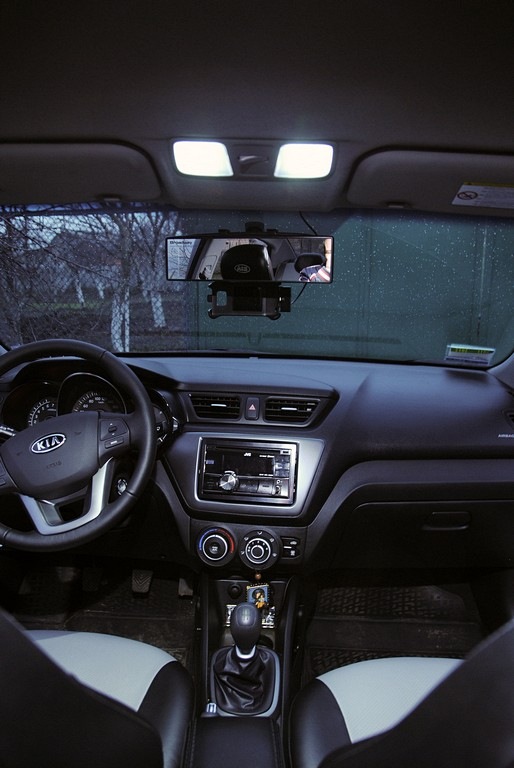

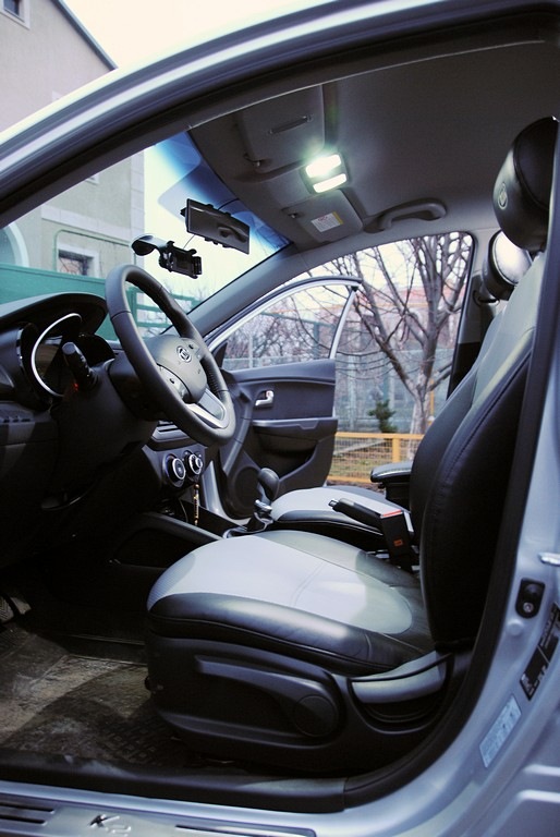

В освещении двух салонных плафонов штурманского фонаря было решено поставить обычные светодиоды, вот такие: ballast.org.ua/svetodiodn…ft-10-kupit-nedorogo.html Стоимость за комплект (2 шт.) — 30 грн. (~116 руб.) Яркости в 16 Лм оказалось вполне (даже более того) достаточно для освещения зон водительского и пассажирского пространства)

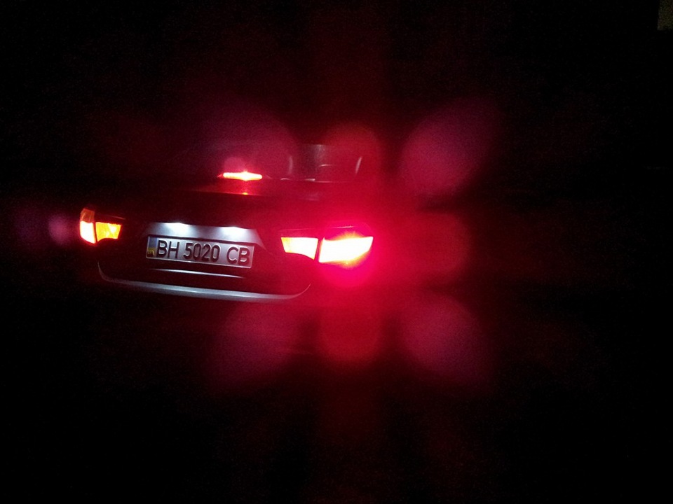

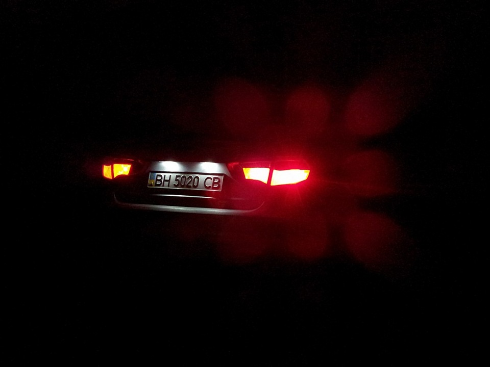

А теперь о впечатлениях:

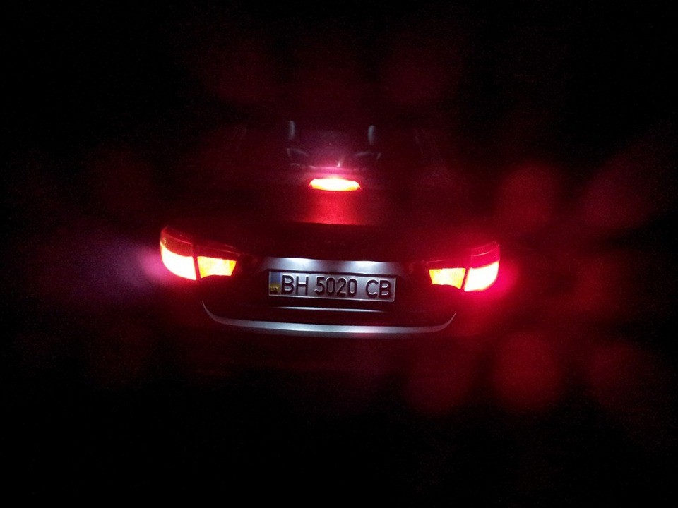

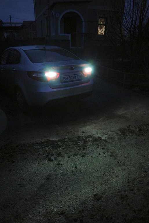

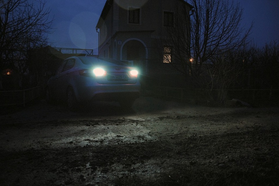

Лампы заднего хода — это Сила! Свет яркий (цветовая температура около 5000К, световой поток (в среднем) в районе 700-800 Лм), луч шире (максимальное заполнение светом отражателя фары, обзорность в разы круче…
Сейчас понимаешь что при стоке был полуслепым котенком…(:)

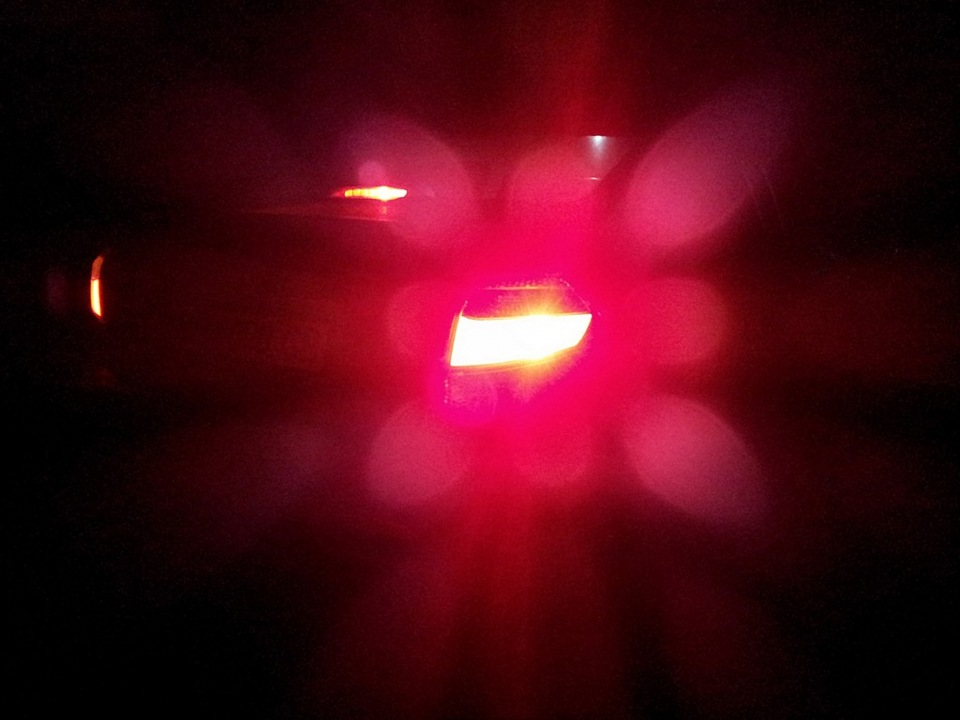

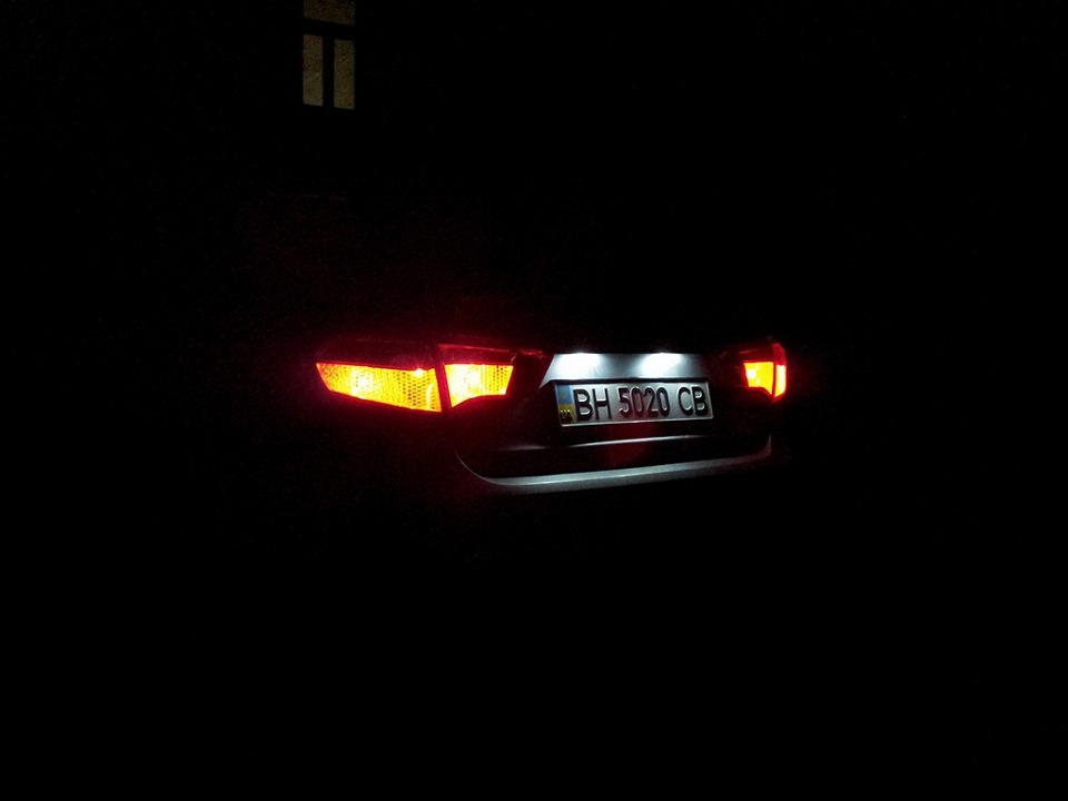

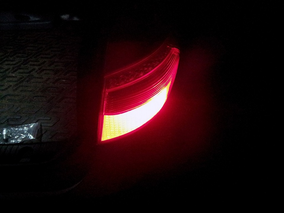

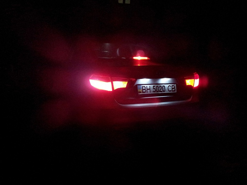

Лампы стоп/габарит — ух и красные же они)))) Очень насыщенный и яркий свет. Световой поток (в среднем) в районе 400-450 Лм. более чем достаточен. В режиме стоп — БОМБЕЗНО)
Касательно ослепления — всё в норме) Думал будет очень и очень не "гуд"!
Ан нет, за счет конструктива фары (сетчато-ромбовидный рисунок рассеивает направленный луч линзованных диодов)… Ставили диоды до этого на Hyundai Elantra HD — так это жесть)))) За счет прозрачности стекла (круглая форма блок фары стоп/габарит) в режиме "габарит" вроде норма, а режим "стоп" — КОШМАР! Направленный пучок красного света четко в глаз! Короче — сварка))))
КАТЕГОРИЧЕСКИ не рекомендую устанавливать такие диоды в блок фар стоп/габарит где прозрачное (без внутреннего рисунка/рифления) стекло…

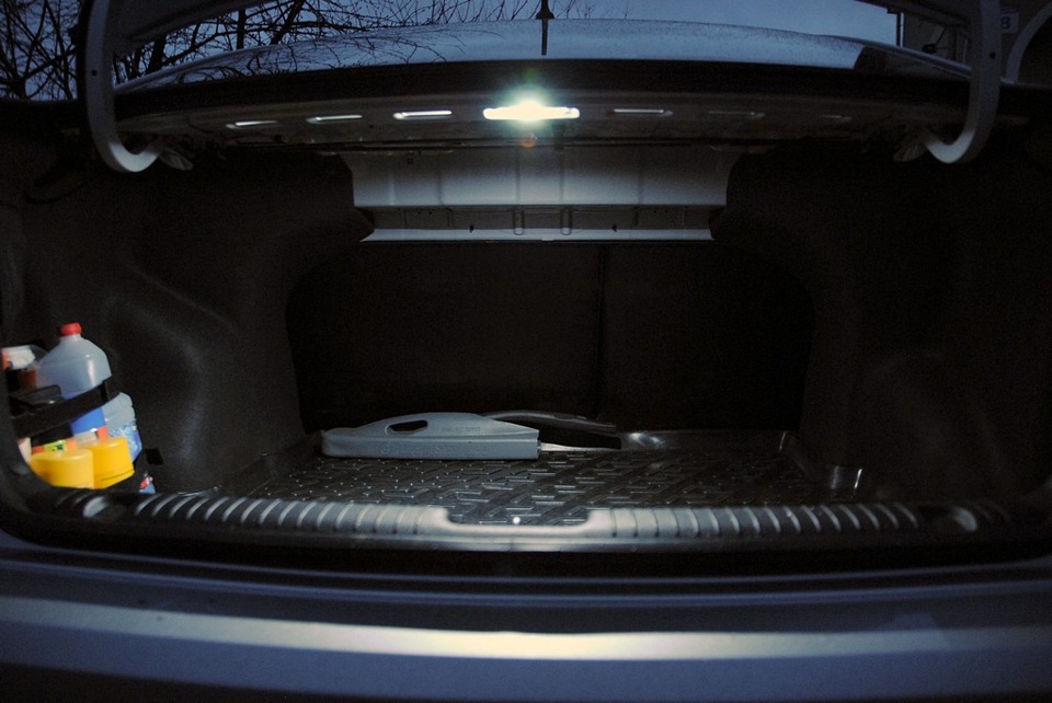

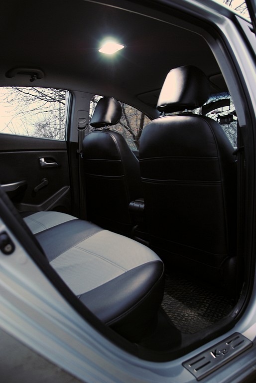

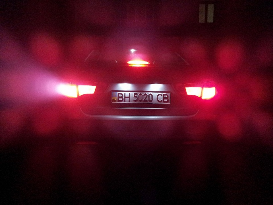

Лампы освещения багажника и салона (центральный плафон) — это СКАЗКА!
Освещение отличное (цветовая температура ~5000К, световой поток ~70…80 Лм)
Штурманские плафоны (2 шт.) тоже очень гуд!
В общем — всё отлично (даже более того)
фото габаритов/стопов в полной темноте)

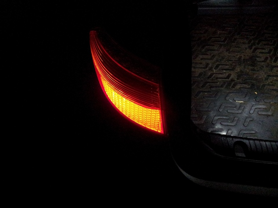

Спасибо за фотки. Но по мне так в поворотниках стоковые лампы более прикольно смотрятся (поворотники должны быть желтыми, а у вас на фотках они ближе к красному)
:) Если (все же) речь о стоп/габаритах — то считаю наилучшим светом этих ламп — насыщенный красный! (к тому же, большинство именитых производителей устанавливают диодные стопы с красными диодами) В стоке…оно-то и понятно, отражатель/рассеиватель красный, лампа — теплого свечения (около 3200к)… такой себе: оранжевато-красно-желтый)))
Если речь таки о поворотниках (см. другой пост) то цвет поворотников не изменился в сравнении со стоком, даже наоборот (если можно так сказать)…стал более оранжевато-желтым… :)

Супер!особенно в задний ход.а стор и габариты не сильно слепят?на сколько ярче стоковых?
;) Благодаря конструктиву фары (сетчато-ромбовидный рисунок) свет рассеивается и не слепит направленными лучами…(как в режиме "габарит" так и "стоп/габарит")
НЕ РЕКОМЕНДУЮ устанавливать в блок фар стоп/габарит где прозрачное (без внутреннего рисунка/рифления) стекло!
Ярче, и намного) На 2 порядка, так точно!
спасибо)у меня какраз стопаки подтонированы)
Жду фоток заднего хода и освещения багажника, тоже хочу заказать, если правда намного лучше светят:-)
Ок! ;) Уже совсем скоро…с дня на день)
