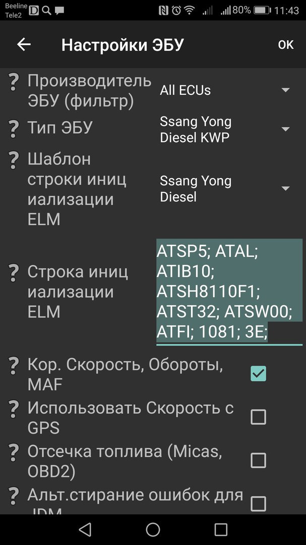

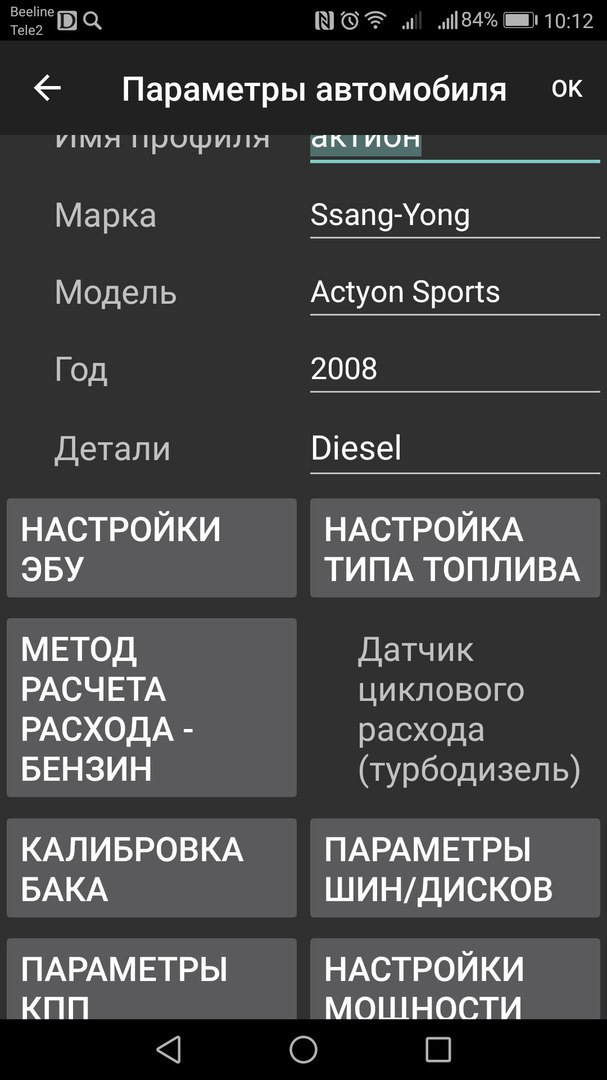

— Установил hobDrive — указал в настройках сначала кайрон 2007 года — чет не подключался, затем поставил Action 2008 — и вуаля — подключился!
Дополню процесс подключения:(По памяти)
0- предварительно настроил профиль актиона 2008 (хотя у меня Кайрон 2007г дизель 1 поколения Евро3, но по какой то неведомой причине — постоянно разъединение происходило через пару секунду после соединения)
и настройки ЭБУ ( не знаю влияют ли они на что то- но вот такой вот у меня выбор)
Строку инициализации — сам вставляет, после выбора выше пунктов.

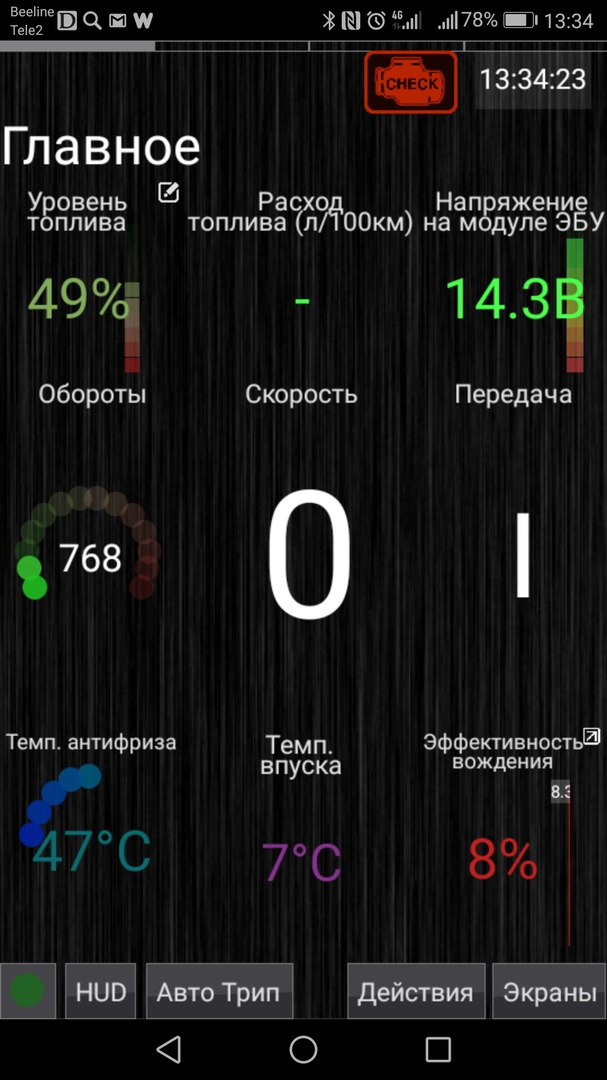

Ну в принципе ошибки выводит, стату показывает и т.п.
P.S. При установке — терпения вам! У меня ушло пару дней для решения проблемы этой…
Показания после первой поездки — доволен)

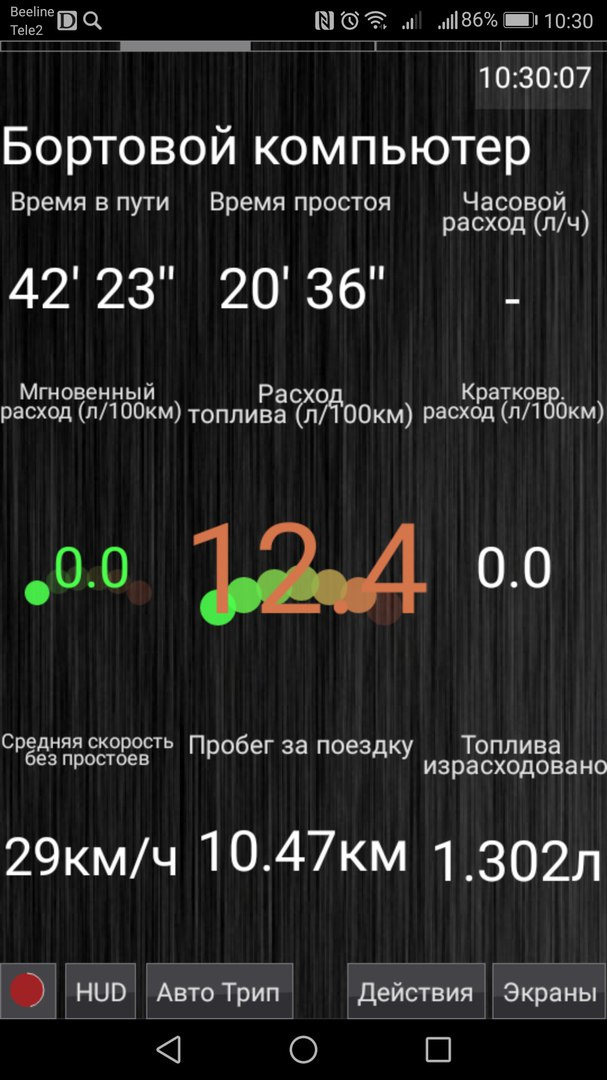

Прошло время, расход подкорректировался, зависимо от пробок и простоя — показывает расход от 11 до 12,5 литров на 100км зимой при включенном полном приводе и всеми возможными приборами (печка, обогрейки сидений и т.п.)
Как видно вот при пути в 10км (на работу) — ехал 40 минут из них 20 минут стоял … расход 12.4

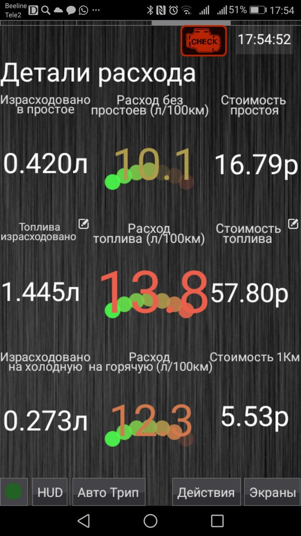

Я не могу её научить. Уровень в баке расходится ппц. И по заправкам тоже не учится
ну пока более менее показывает реальные данные, со временем видно будет что, к чему. как я уже скидывал тут фоточку- в комментах — у меня вот за одну поездку такая вот инфа
Я немного корректировал в проге расход, показывал немного меньше чем по факту кушает, сверял по заправкам. Сейчас вроде нормально считает расход
Расход верно показывает? у меня эта прога в 2 раза больше кажет.
еще нет, ему ж статистика нужна со временем средний покажет наверно
Alexanderivanov
Сейчас в мороз заводишь и пока греешь потом медленно трогаешься, то иногда до 56 л на сотню. А проедешь 10-20 км то уже 7,9-8,5-9,3
