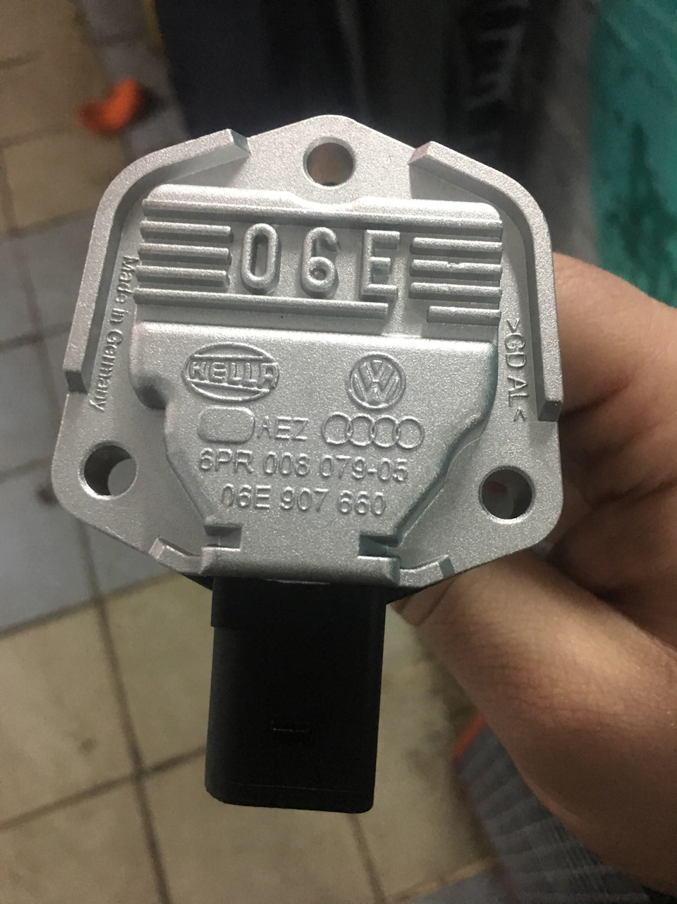

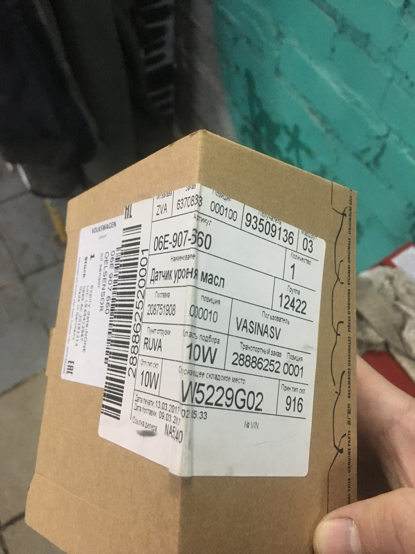

Запчасти на фото: 90620800
И конечно ошибка не ушла.
Значит проблема в приборке.
Есть у кого нить схема ее? Или может мастер, который такое ремонтировал. Кто то в ккоментах писал, что на туарегах такая болезнь имеется, может есть примеры лечения?
Ps, продам два сто процентов рабочих датчика😆
Запчасти на фото: 0903217

Всегда сигнализирует min масла?Концевик замка капота исправен?Открытие крышки видно на щитке?
Что будеш делать когда после замены приборки ошибка останется ?
Продавай машину так, скажи надо дачик только поменять… :)
Победил. Приборку перепаял
че перепаял, выкладывай, набудущие, вдруг возникнут похожие проблемы
