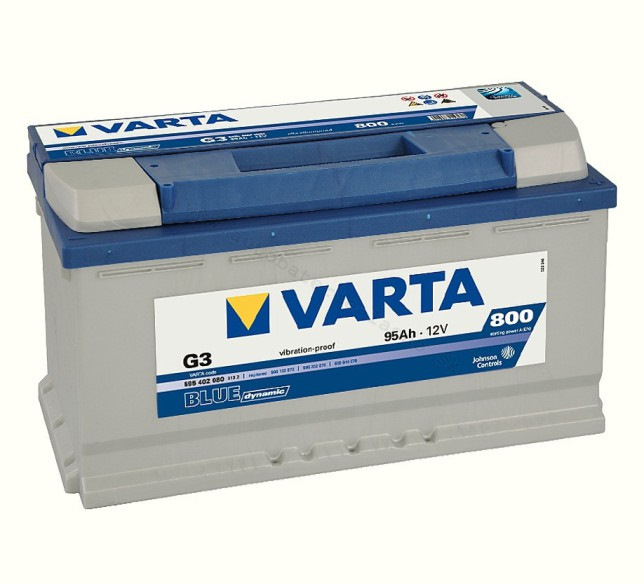

Увидел запись Впечатления от новой Варты и сравнение с родной и решил проверить АКб на нашей машине!
И я был рад что АКБ жив)), при заглушенном движке показывает 12.4В( в гараже -10 градусов, последний раз заводился неделю назад), при заведенном движке(после 15 минут прогрева) показывает 14.2В.
В общем все отлично!))

Хорошие показатели 👍
12.4 это вольты, а ампер ?
Под нагрузкой надо проверить.
С учётом того, что машина неделю не заводилась, а на улице минус, то 12,4 неплохо, но лучше его зарядить конечно.
