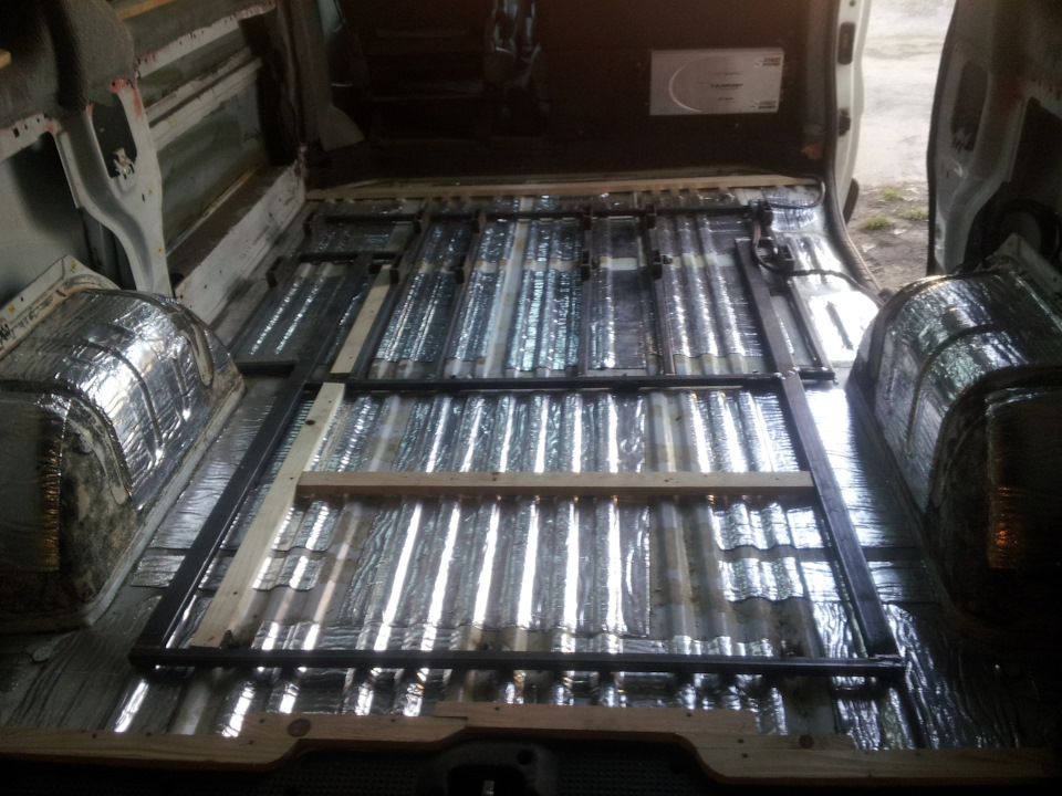

Продолжаю установку сидений.

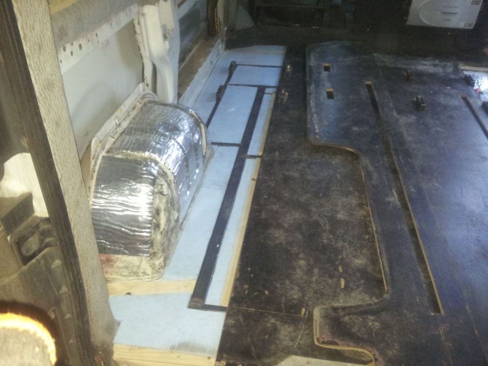

По периметру и на стыке частей фанеры прикрутил деревянную рейку.
Далее уложил пенопласт и сверху уже подрезанную под крепления фанеру.

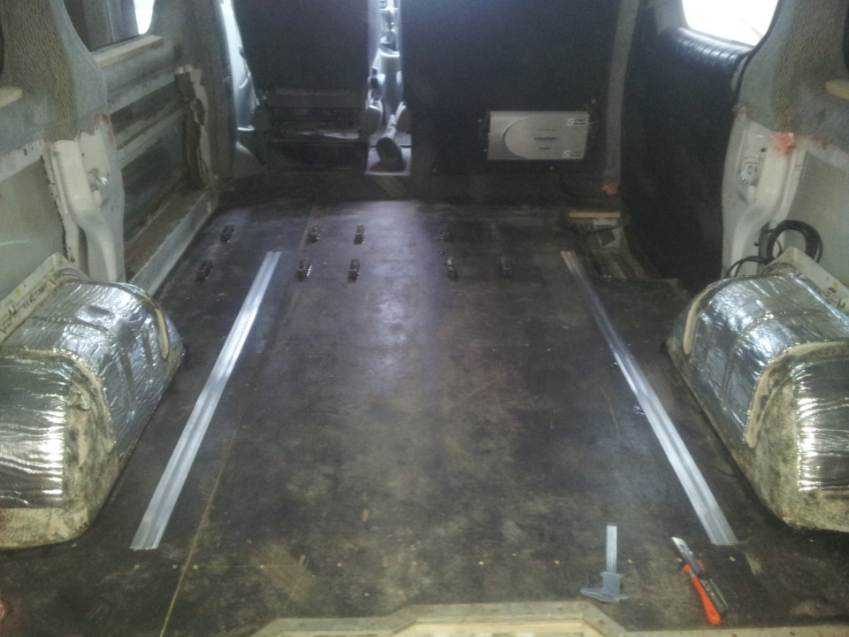

Фанеру прикрутил саморезами к каркасу и к деревянным рейкам.
Все щели по периметру между кузовом и фанерой и в местах креплений промазал герметиком.
В заранее вырезанные пазы вставил и предварительно закрепил салазки для заднего ряда сидений.
Салазки алюминиевые универсальные внутренние. Кстати искал размер салазок, нигде не указывают ширину паза для врезки. Так вот паз резал на вскидку 30мм, ширина салазки оказалась 29мм. Угадал.

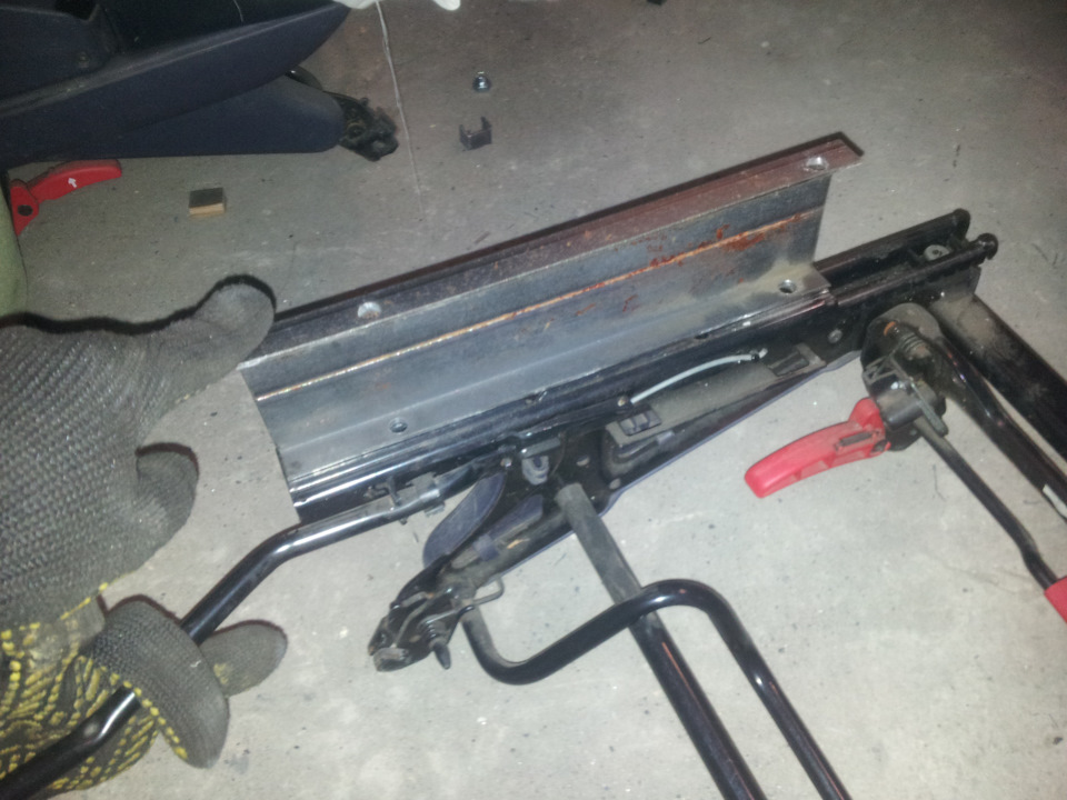

Для среднего ряда подготавливаю сидения, а точнее поднимаю их на 8см.
Решил делать вот так:
Снимаю механизм сидений.
Беру профильную трубу 80х40х3, режу ее вдоль. Получаются две половины п-образные. Засверливаю отверстия в местах креплений. По фото думаю все ясно.
Сверху встанет сидушка. Весь функционал сидения остается прежним. Пока вставки в покраске.
