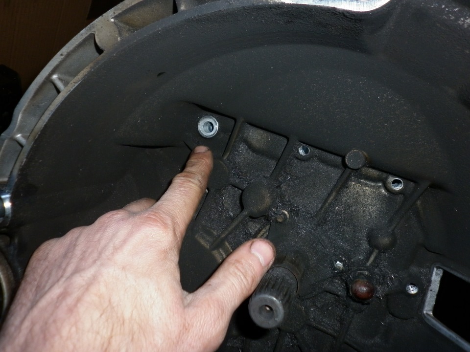

проверь кожух нижний маховика, который на трех болтиках держится!

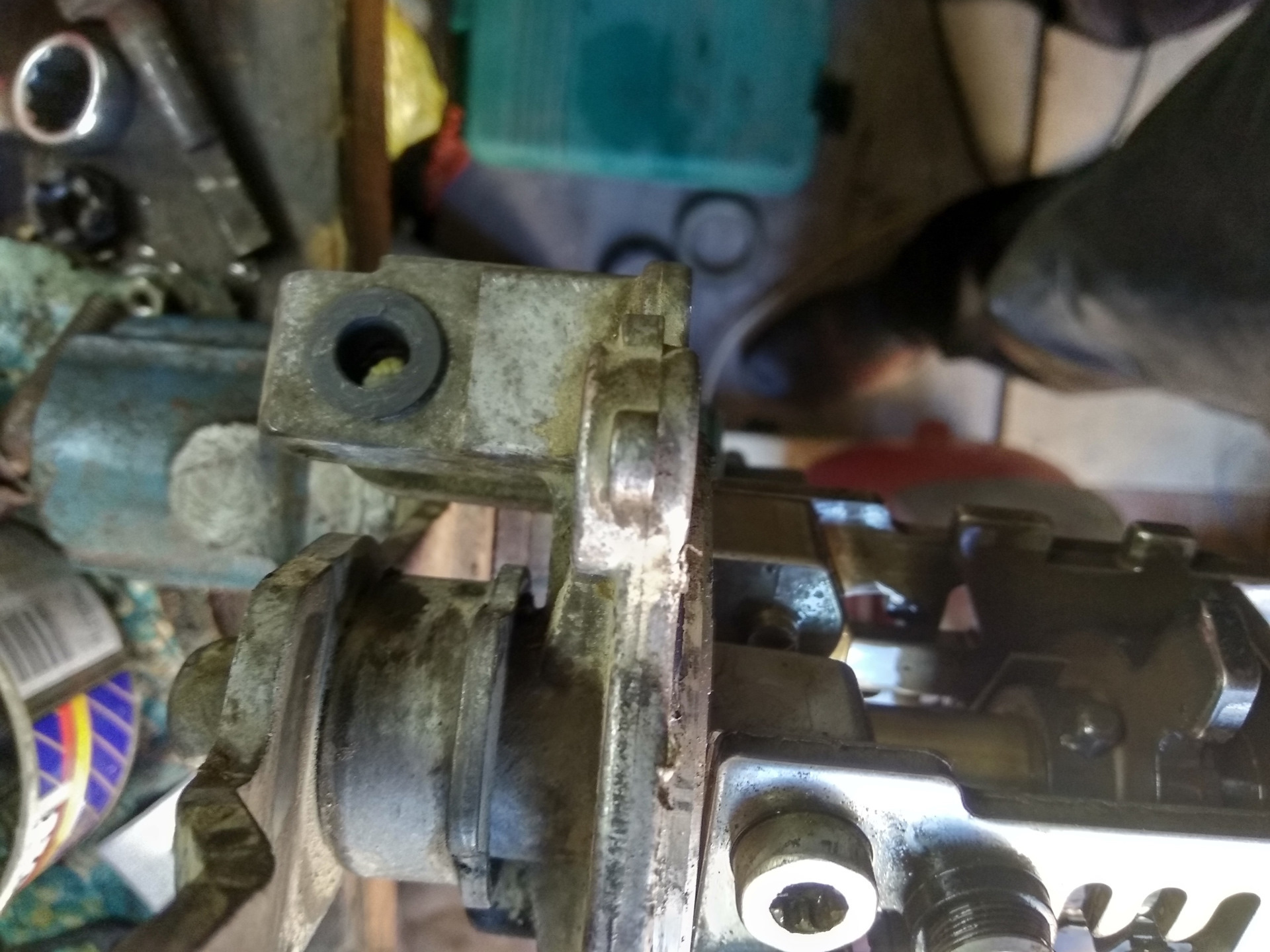

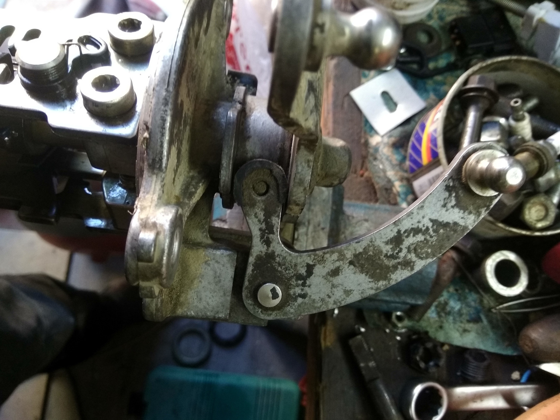

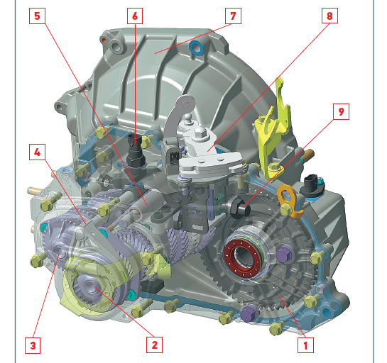

Привет! Подскажи пожалуйста, на тросовой мкпп летом в жару на горячей машине туго ходит рычаг в нейтрале, остается в крайних положениях, уже несколько лет мучаюсь, масло в кпп менял, тросы смазывал, что делать не знаю.
Это проблема не в масле, а что-то с выбором передач.Там есть возле выбора передач фиксатор передач в нём стоит пружина с шариком она отвечает за четкость включения каждой передачи.Шарик приклиневает из-за этого все ваши проблемы
Я так понял это номер 9? Он просто выкручивается из корпуса кпп или там есть какие секреты? Я летом пытался его открутить на пол оборота повернул и все дальше не идет.
Да, это он.Крути не бойся он на фиксаторе резьбы.
В субботу поменял этот фиксатор передач, проблема не ушла, встал на солнце включил кондей и через час рычаг кпп снова с трудом ходит в лево-право и остается в крайних положениях, куда еще копать?
Троса что-ли замерзают!
Скорее наоборот, нагреваются
Caponee, решил проблему с переключением передач?
Да, решил.
Очень информативно))
Спасибо! Проблема была в тяге нейтрали, вернее в ее пластиковых втулках. Сверлом Ф8 проходишь насквозь обе пластиковые втулки, без страха, и все работает.
