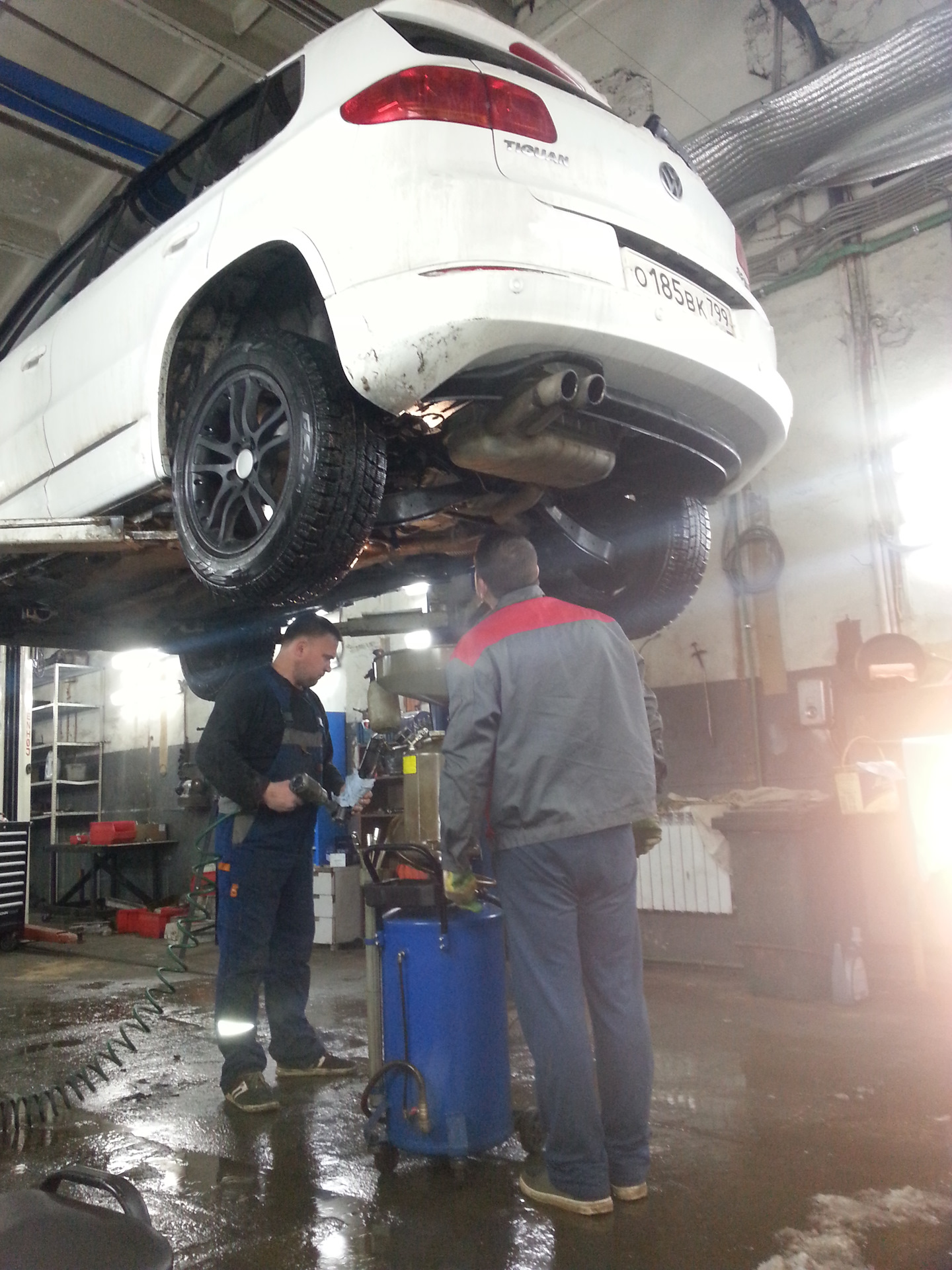

Двигатель и раздатка уже обслужены в прошлый раз, а так же немного перетряхнул ходовку.
Теперь идем дальше.

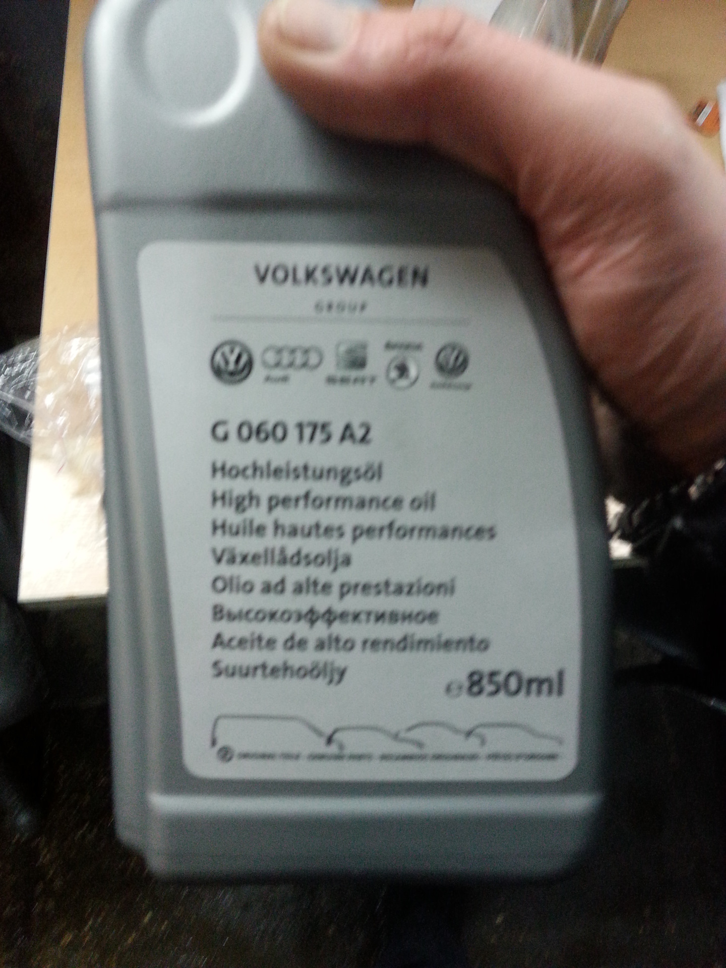

И так Халдекс4 делаем следуйщие действия:
Масло для муфты — G060175A2 – 0,85мл

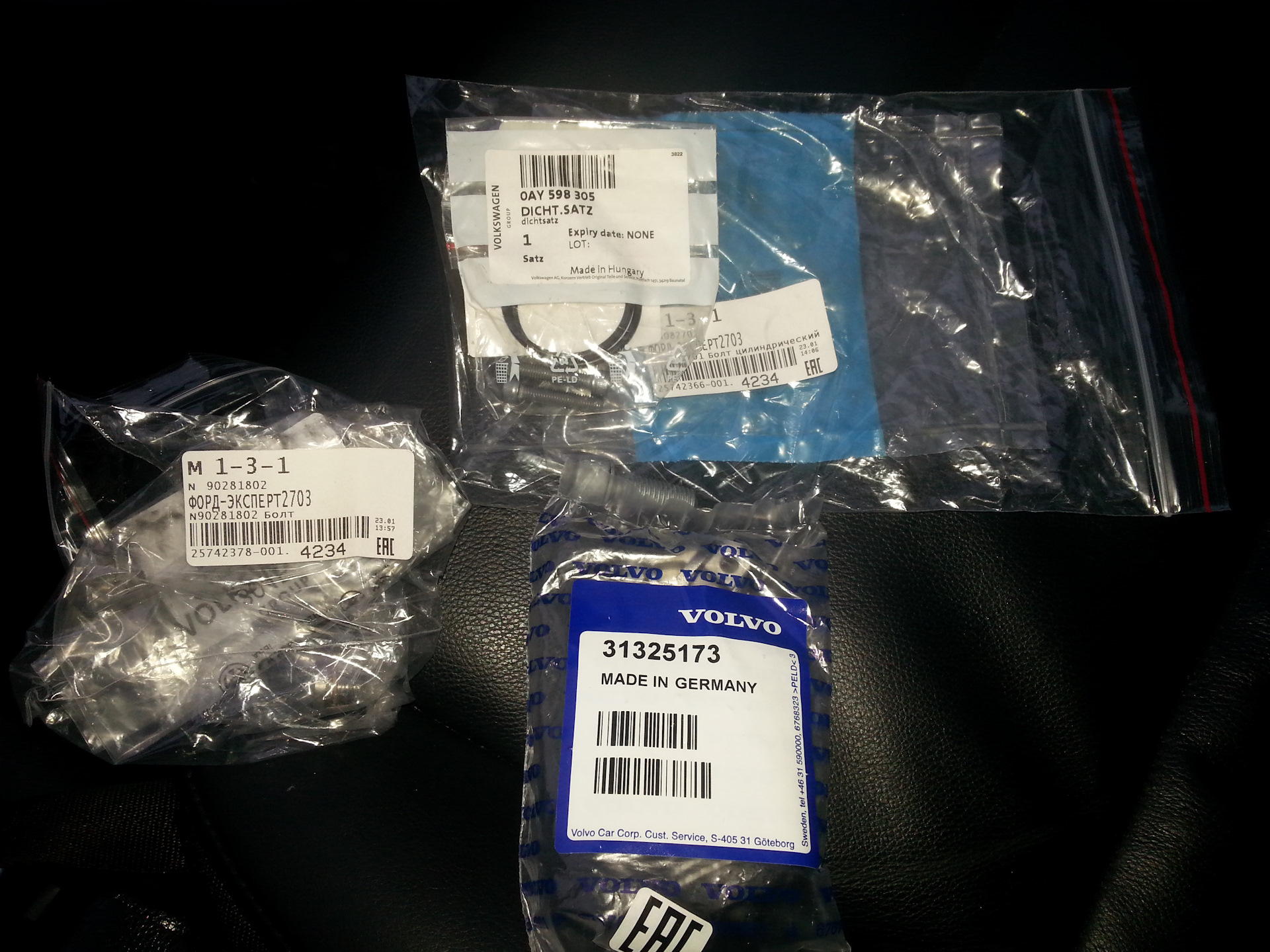

Фильтр от Volvo — 31325173 (комплект состоит из фильтра, крышечки, и новых болтов)
Болт N91082701 ( для сливного отверстия с муфты)
Пробка N90281802 ( для заливного отверстия муфты)

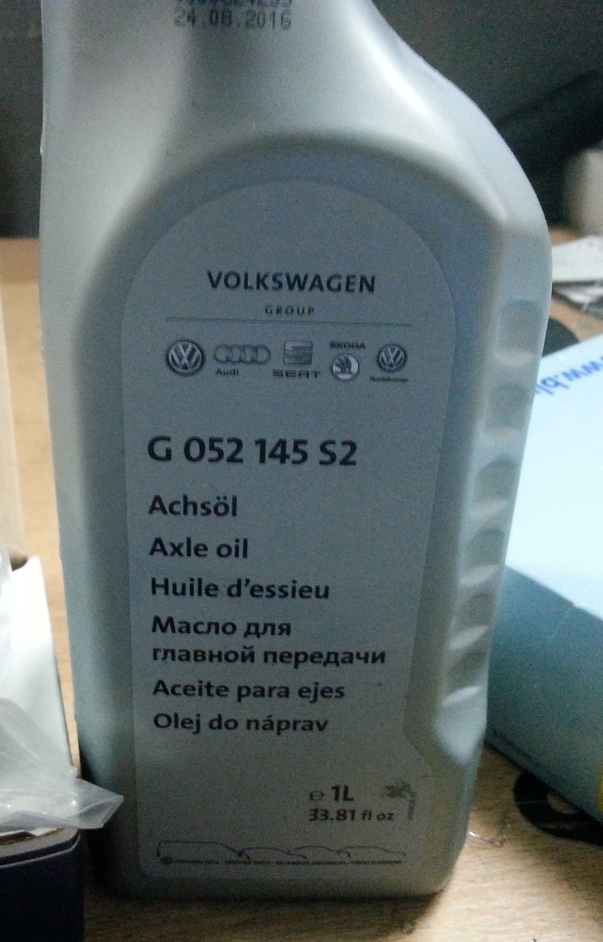

А так же в заднем редукторе.
Масло G-052145S2
Осталось сменить масло в коробке и будет мне счастье.)

Я менял только масло, фильтр сказали не стоит менять, т.к. может потечь и гарантию на это в сервисе не дадут. Теперь он у меня валяется…
Бред!
Как фильтр не сменить, это хорошие люди тебе посоветовали.
В фильтре все говно копиться, а как забьется полностью
привет агрегату.
Я сделал как многие на драйве, сперва почитал,
потом не видел ни одного проблемного поста на эту тему.
Все меняют и проблем не знают.
Если есть ссылки на течь после смены, готов почитать.
Уточняю! Люди были НЕ хорошие, которые дают совет не менять фильтр. Второй вариант это были спецы от официального дилера. В ихнем регламенте (elsa VW) фильтр в муфте предназначен на весь срок автомобиля. Поэтому все покупаем от Вольво. Только вот хотел понять. Тот кто составлял этот регламент чем руководствовался: сроком эксплуатации автомобиля (2 года или 60т.км что наступит раньше) либо в этот момент косячком затянулся.

Мне это сказал мастер в Ваг-сервисе, наверное были на то причины. Уточню его слова: фильтр от вольво не совсем подходит, размерами, есть шанс что будет течь. Были случаи когда масло вытекало и соответственно хана муфте. Я решил на себе не проверять. Тем более масло было чистое. Залил новое и забил.
фильтр один в один
и халдекс этот на вольво стоит
ни одного поста на драйв не встречал с течью из халдекса
аосле смены масла и фильтра
а вот с заменой фильтра много постов и преблем нет
получается что ваш мастер Вообще не мастер!
Он не мой мастер) просто инфу мне донес) а решать было мне… я решил не менять, лазить и смотреть, очковать мне не хотелось.
Zlobnui
Вот мастер Ваг-сервиса здесь точно олень полный. Разные пластмассовые проставки между крышкой и фильтром. И ценник на проставки Вага конский т.к. в запчасть не идет. А подтекает масло из-за перекошенной крышки при закручивании либо из-за завернувшегося уплотнительного кольца на той же проставке. По поводу масла. Включи соображалку. Кто менял масло в 30 т.км наблюдал небольшие сгустки (сопли) в масле, но в основном чистое. Кто в 60 т.км уже хлопья (твердые) но масло относительно грязное, а 90 т.км снова чистое ни соплей ни хлопьев нет. Ну, а те кто вынужден сливать снова масло через пару тыс.км. после замены 60 и 90 т.км. обнаружили абсолютно черное масло. Такая последовательность ни на что не наталкивает? А ВАГ сервисах не утруждают себя и промывкой сетки на насосе. Собственно и я бы не стал фильтр менять и сетку промывать на месте мастера ВАГа ведь данные процедуры не оплачиваются. С другой стороны вот он потенциальный в будущем клиент на дорогостоящий ремонт. Так что удачи.
Не знаю, менял на 90 тыс, было оно как новое. Но инфу учёл, в след раз в др сервисе махну фильтр с маслом.
Про сетку на насосе не забудь, если до следующей замены он доживет. А про "новое масло на 90 т.км" этим только подтвердил мои мысли. Вся ср@нь к этому пробегу кристаллизовалась и где-то осела типа в гидроаккумуляторе, а новое масло её размоет или растворит (как нравится) и будет оно черней черного через пару тыс.км.
А что с сеткой? Что с ней делать?
А сетку на насосе при смене масла в муфте нужно промывать т.к. она как правило забита продуктами износа и разложения масла. Если этого не сделать то при забитой сетке насос создает избыточное давление и продавливает масло под собственный сальник и как результат не долгая жизнь насоса (цена 15-20 тыс.руб). Вообще три процедуры при смене масла в муфте, которые необходимо проделать и которые не делают оф.дилеры ВАГ: 1. Промыть сетку насоса; 2. Промыть саму муфту; 3. Сменить фильтр муфты. Если это не делается, то такая смена масла как мертвому припарка.
