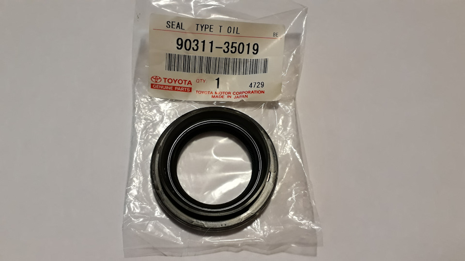

Потек правый сальник задн. полуоси.
Менял в сервисе .

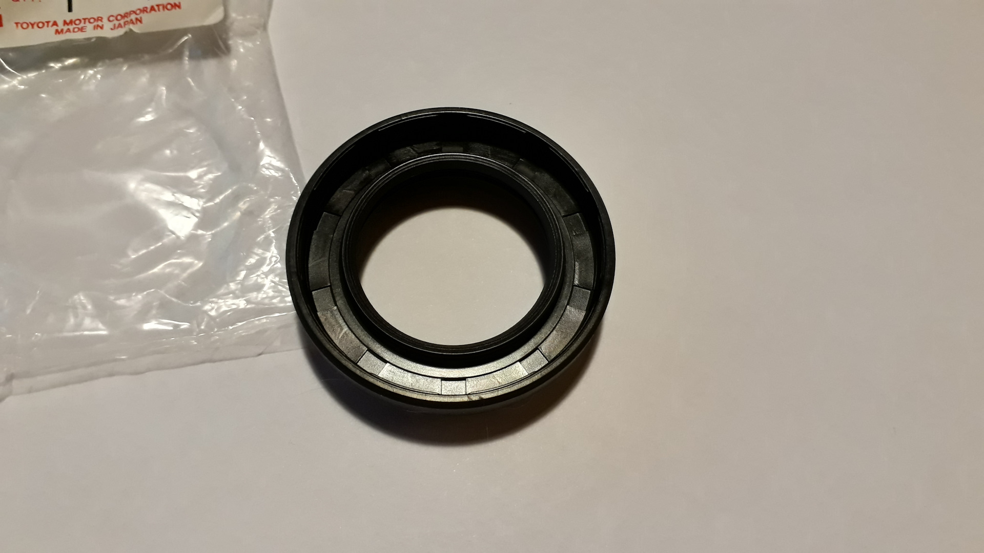

Почитав в инете что родной GM сальник совсем не очень и что вместо него ставят toyota 9031135019 — решил сделать также. С начало мастер конечно был удивлен что я дал ему сальник от тойоты т.к. он совсем другой конструкции . Но он встал отлично и сейчас редуктор сухой.
Итог —
Сальник 300
Масло 500
Работа 3500
Комментарии 30
Сальник ставится юбкой к приводу? И надо ли её срезать?
Юбкой к приводу, срезать не надо.
Правый левый одинаковые же да сальники, извини за тупой вопрос))
Одинаковые)
Отпишись когда он снова потечет.

А правый и левый сальники, они одинаковые или разные?
Одинаковые.
А где заказывал? А то у меня с лева тоже редуктор жирный!
autodoc.ru
Ясно! Спасибо)
