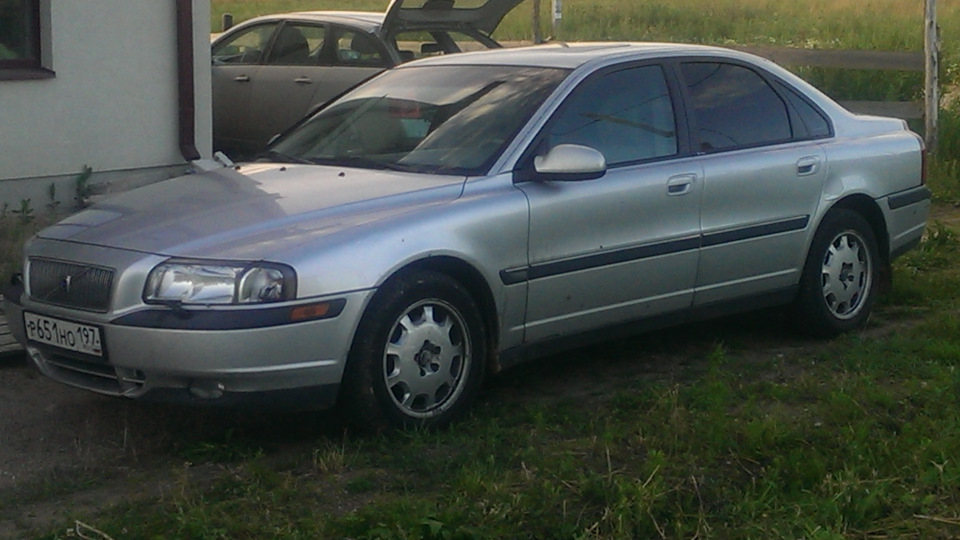

Собственно начну о крайне "неудачной" АКПП в этих авто. Да, она умерла. на 380 000 пробега. )) Последнюю сотню пиналась, но я в нее не лазил, в итоге умирала потихоньку еще 2 года ) Что было… 2 последних дня жизни АКПП начал слышать в районе левого переднего колеса при заводе двигателя металлический звук, похожего на громкий писк китайского моторчика. В один прекрасный день приехал на работу, вечером сажусь в машину, завожу, включаю заднюю… и. задней передачи нету! Включаю драйв, такая же история. Решил попробовать вперед в ручном режиме переключения, машина тронулась. Вот за что уважаю эту машину, так это за то, что двигаясь 40-60 км. в час, периодически останавливаясь, глуша машину и заново заводясь, потому как пропадала тяга без этих манипуляций спустя энное кол-во времени, я так проехал 40 км. до ПаСаш сервиса своим ходом. У хорошего знакомого была история с двигателем, который фактически был полностью мертвым, однако он довез владельца до сервиса из… из Москвы в Минск, работая, как трактор )))
В общем, предварительно созвонившись, я доехал кое как и оставил машину у ребят до утра. С утра раздался звонок и мне сообщили, что машина не едет больше ни вперед, ни назад и АКПП приказал долго жить. В общем нашли внешне неплохой экземпляр новой коробки и к вечеру я уже укатил на авто, прихватив с собой для экспериментов старый агрегат. В новой сразу же поменял масло и был удивлен, одновременно рад и расстроен, когда увидел состояние сливаемого масла, оно было абсолютно свежее, красное и не мутное, с другой стороны, я был рад, что коробка в хорошем состоянии и точно знал, когда и на что заменил масло я. Теперь красота, коробка переключается мягко, без рывков, плавно. В планах на ближайшее время поставить доп. радиатор для АКПП. Всем бобра!

Как была диагностирована смерть акпп? Не Ваше описание трабла, что именно сказали в сервисе?
Достаточно просто.
— пиналась?
— да
— давно?
— да
— пробег большой?
— да
— что еще было?
— то-то, то-то и запах гари, когда газ сильно давил.
— Ааа. ну ей хана. Новую нужно ставить.
