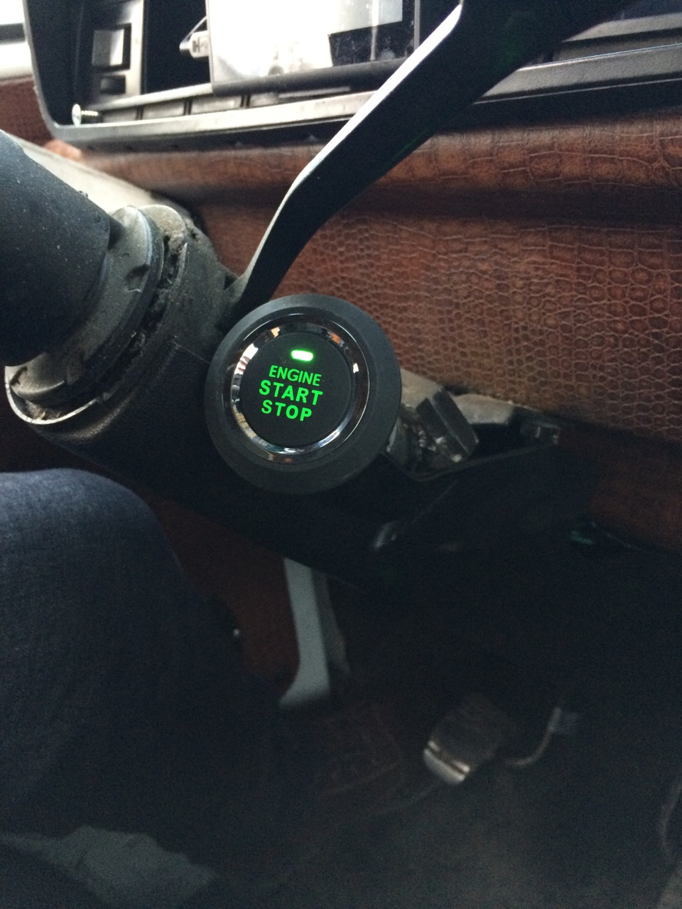

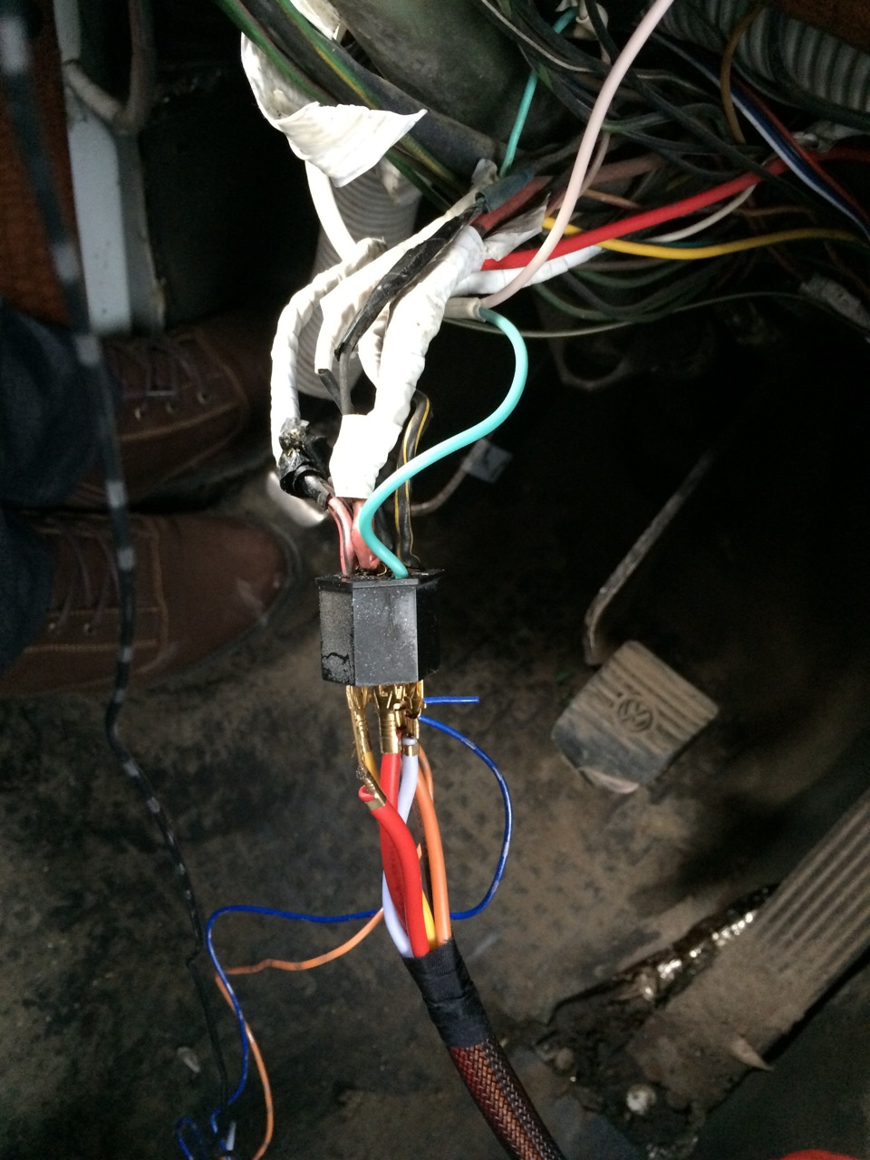

Накрываться начал замок зажигания. Но не хотел замарачиваться новым и неизвестно какова качества темболее штекер уже тоже был слегка поплавлен и плохо держался. Купил кнопку старт стоп. Очень прикольная штука. Работает два положения зажигания плюс защита при запуске. Педаль тормоза и давление масла. Если педаль не нажата то не заведешь но я сделал на постоянку и если завелся и давление не поднялось то он заглохнет. Штекер отрезал и провода спаял

Забавно. Можно ссыль на кнопочку? Или её маркировку
маркировку не знаю и коробку выкинул, в интернете их куча да и в магазинах есть, я в авто-магазине покупал
Приятная зелёная подсветка, осталось вокруг обыграть в должный вид и вообще супер.
прикольно и задумка класная ноя бы поставил гдето на панели
Нанотехнологии в бусе)) Возьму на заметку.
