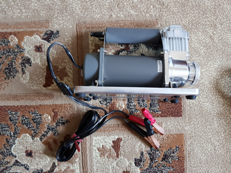

Вот и я поддался всеобщей джиповской тяге к компрессорам фирмы Berkut.
Об их продукции одни положительные отзывы, плюс много обзоров на YouTube. Вот и подумал, чем мы хуже. Решили сразу с запасом брать модель R20, дабы колеса у нас не самые маленькие, да и накачивать побыстрее будет.
В комплекте так же идет качественная и очень удобная сумка для хранения и переноски компрессора.
Вот характеристики компрессора Berkut R20
Напряжение: 12В
Максимальный ток потребления: 30А
Максимальное давление: 14атм
Время непрерывной работы: 60мин
Производительность: 72л/мин
Диапазон рабочих температур: -30°C +80°C
Уровень шума: 69дБ
Длинна универсального шланга: 7,5м
Длина провода питания: 2,4м
Масса: 5,2кг
В общем данным компрессором очень доволен, качество супер, качает мощьно.
Свою стоимость полностью оправдывает!

Сумка у беркута поменялась). У меня чуть другая, года 3 назад брал себе такой). Огонь компрессор, но греется как потерпевший.

Хорошая покупка, но! Беркуты уже не те, что раньше. Не хватает некоторых резиновых уплотнительных колец для герметичности, при этом места для их установки остались. Можно и так, но будет подсос, соответственно страдать поршневая группа, а это уменьшение ресурса.
Лучше его доработать, установив резинки. Инфа по доработке есть тут на сайте, а так же на Ютуб.
Я такой доработал, установил стационарно, теперь есть легкая подкачка и воздушный сигнал от тепловоза на всякий!)
Желаю удачи!
Спасибо за совет, обязательно займусь этим вопросом!)

У меня 17й, из минусов — качая зад далеко бегать включать — выключать. Если возить в холодном багажнике время от времени использую — в нём накапливается конденсат и он замерзает, надо хоть иногда утаскивать в тёплое помещение и продувать.
Буду знать, и периодически тогда заносить домой. Спасибо за совет.
