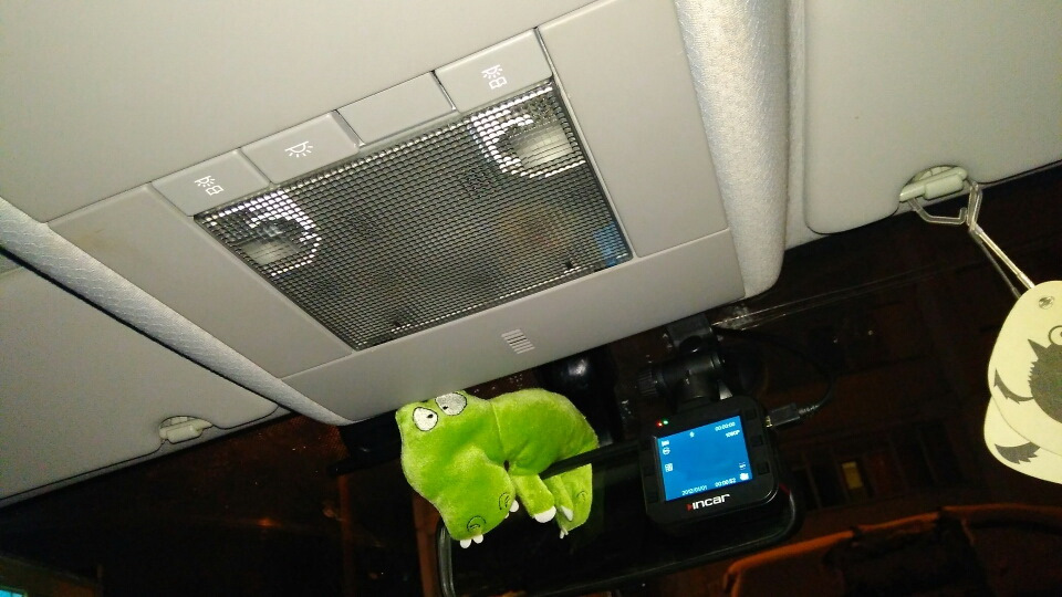

Как только я купила своего Кроша, встал вопрос о подключении регистратора. Добавлять еще висящих проводов в салон не хотелось (был уже кабель зарядки мобильника и аукс шнур для музыки).
Ззасела в мою ненормальную голову, что всю проводку регика надо спрятать под обшивку, а подключать к сети в самой ближней от него точке — в салонном плафоне. Причем уж очень нравилась мне идея воткнуть его включение вместо бесполезной заглушки в рестайловом плафоне
Идея с каждым днем укоренялась в моих мыслях все глубже, вот только воплощение хромало на все лапы. Сначала я думала, что это не заглушка, а пустая кнопка, если бы было так, то все было бы много проще. Однако простых путей не бывает…ну т.е. бывают, но наталкиваются на женскую упорность и загибаются в самом начале))
Посмотрев цены на рестайловый плафон в сборе, поняв простую истину, что заглушку придется выковыривать оттуда самой и вспомнив про не очень умелые руки, идея так и оставалась в голове…
Ведь я могу разобрать, а потом не собрать обратно)
И регистратор мирно лежал около двух лет в шкафу (т.к. на иное подключение я не соглашалась, хотя меня и пытались вернуть в сторону логики, Серёжка периодически предлагал другие возможные и более легкие варианты, но нет, хотелось только так!). Забавная ситуация, не правда ли?..)))
Но тут в начале декабря прошлого года сложившийся ход вещей поменялся. Было решено избавиться от плафона в машине мужа (у него там кнопочки постоянно забиваются всякой пылью и песком и перестают работать) как от ненадежного. Поэтому мне в руки торжественно передали все внутренности из него — кнопки-заглушки с платой

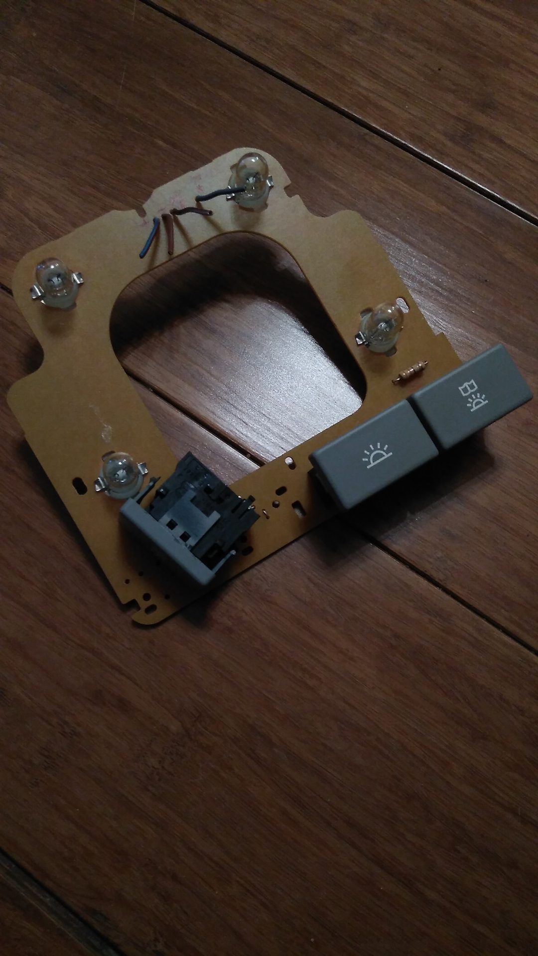

Вот здесь мне уже проще и я чувствую себя уверенно! Посидев пару часиков, пока Серёжка разбирался с креплениями экспедиционника на крыше Мыши, мной было сделано следующее:

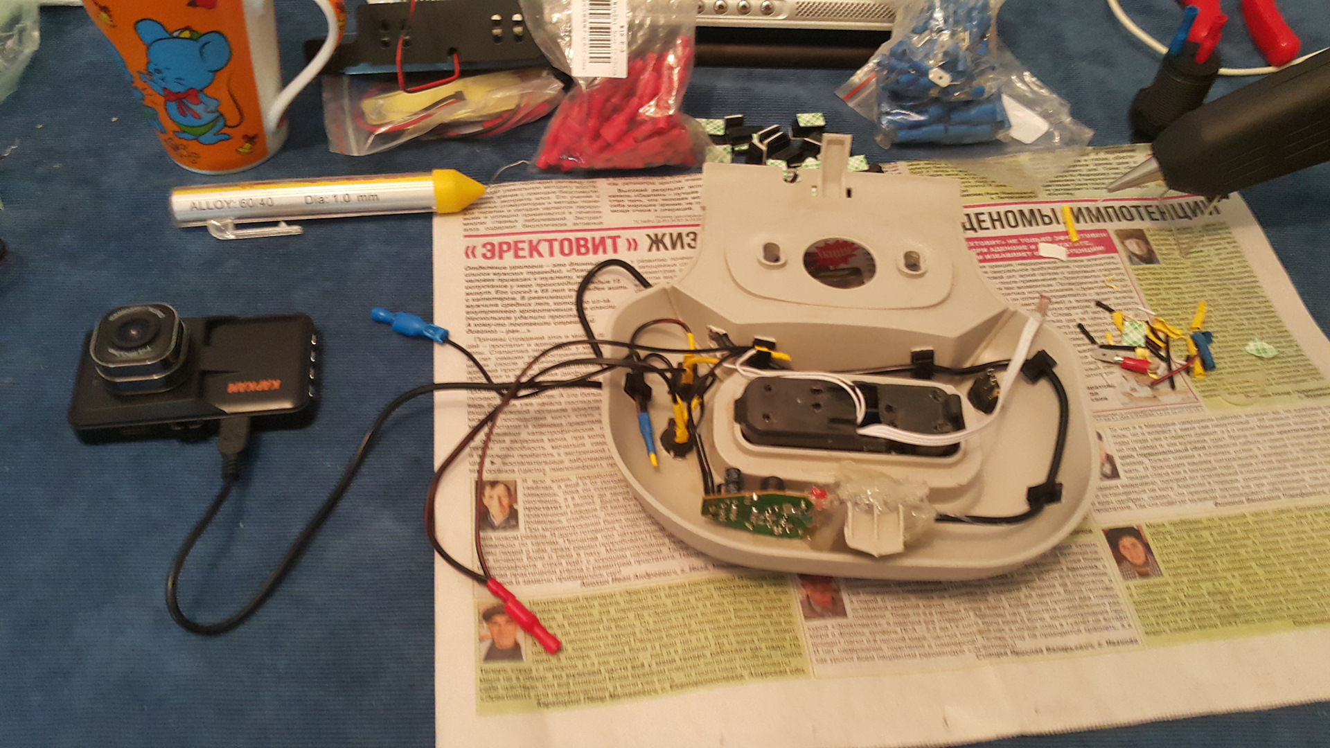

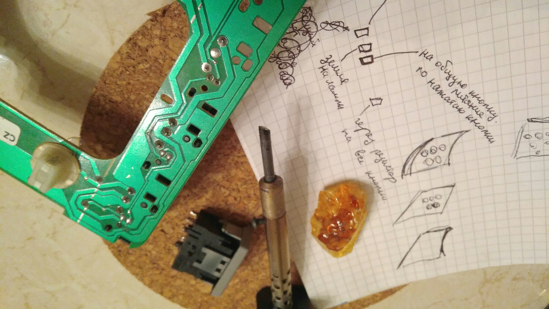

1. Выпаяна кнопка для разбора и понятия принципа работы
Собственно это было легко исполнено. Кстати попутно все контакты были протерты спиртом и подогнуты, теперь все нерабочие, забитые песком, кнопки спокойно включались-выключались)) А кнопка работает стандартно, как и ближнего-дальнего света на замыкающий контакт

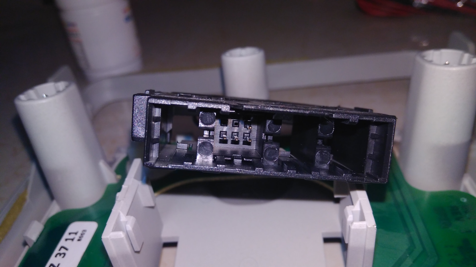

2. Разбор разводки платы для понимания работы плафона
Кстати долго врубалась почему же горят диоды в кнопках, если по плате они не замыкаются, потом поняла — выпаяла последний диод, где была возможность соединения для цепи, ну точно, там контактная площадка к металлизации, но такая незаметная, что сначала под каплей припоя и не увидишь)

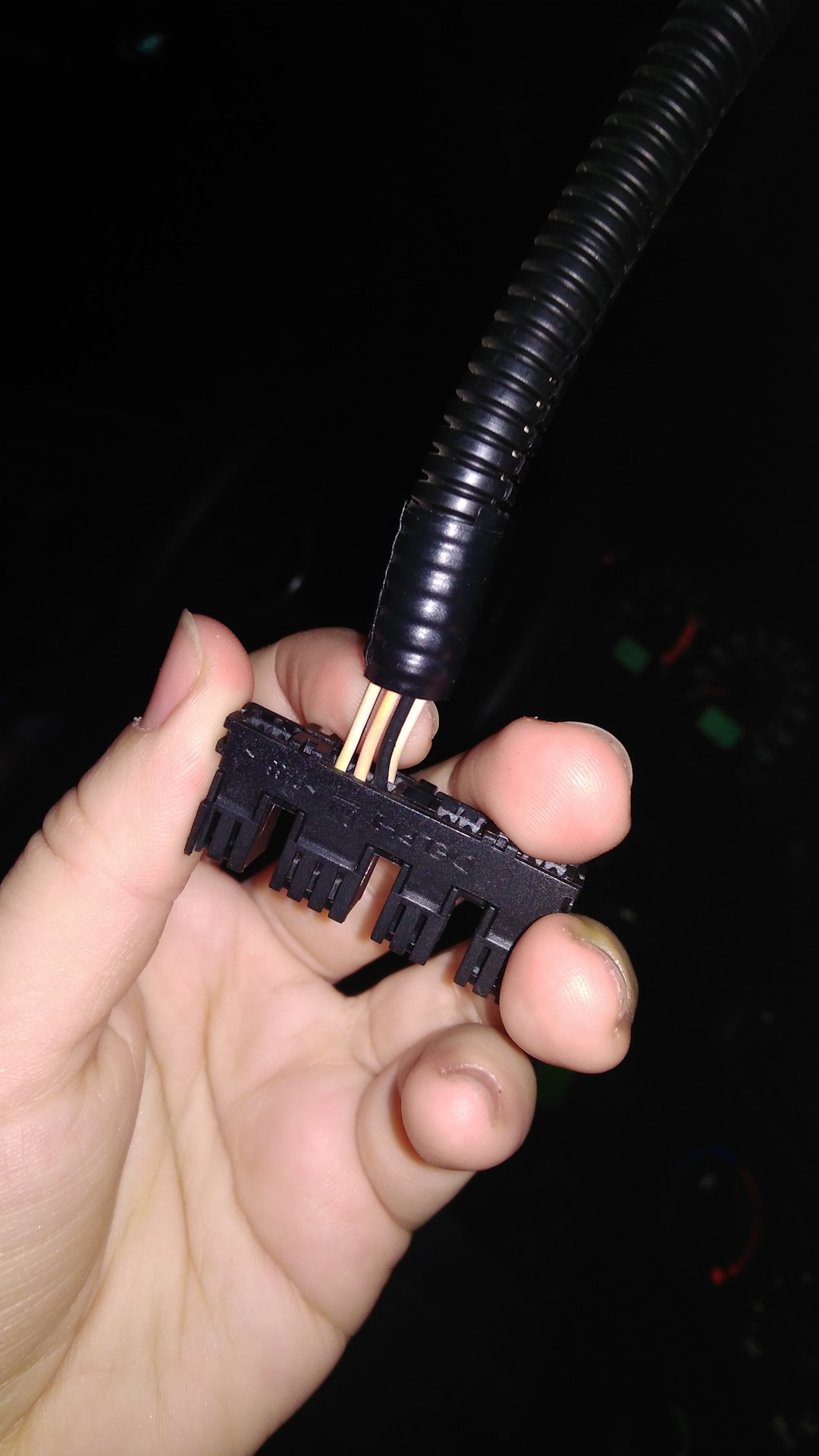

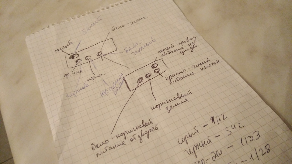

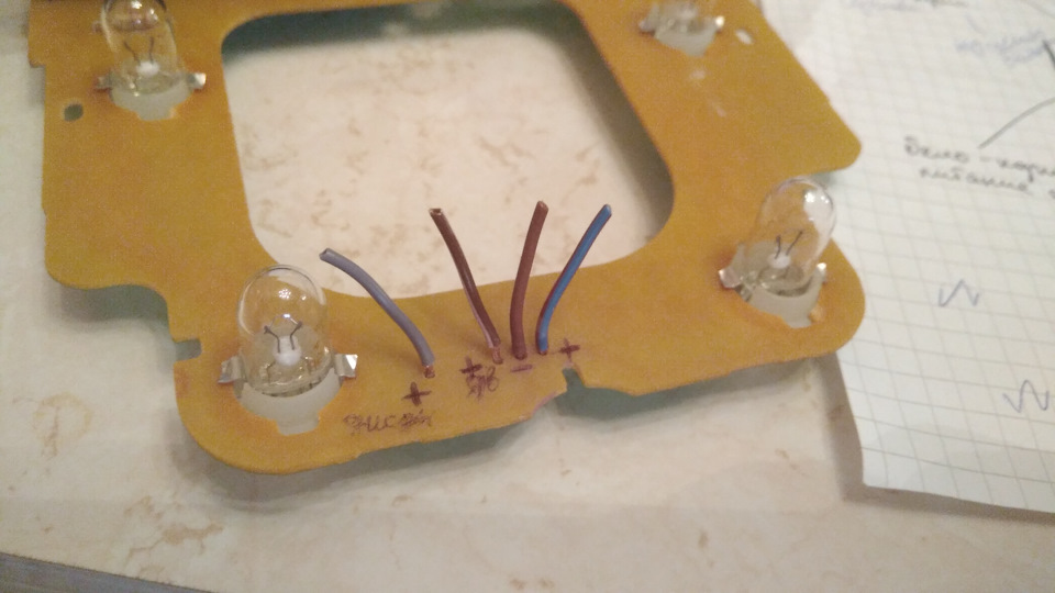

3. Определение распиновки входных контактов
Собственно это следует из логики схемы, но все же я немножко накосячила. Сработала подсознательная "привычка", что землю по плате размазывают большими площадями, и питание подводят шиной. Тут же эта логика не совсем сработала. Поэтому, чтобы быть уверенной, пришлось прозвонить входной жгут проводов к плафону в машине, к слову тут уже пришел муж и помог с этим)
По итогу получили уже "задокументированное" описание разъема, что, куда и как))

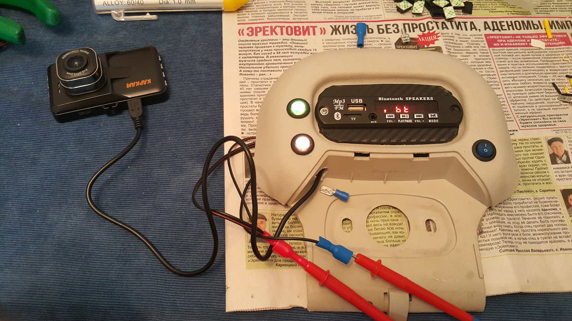

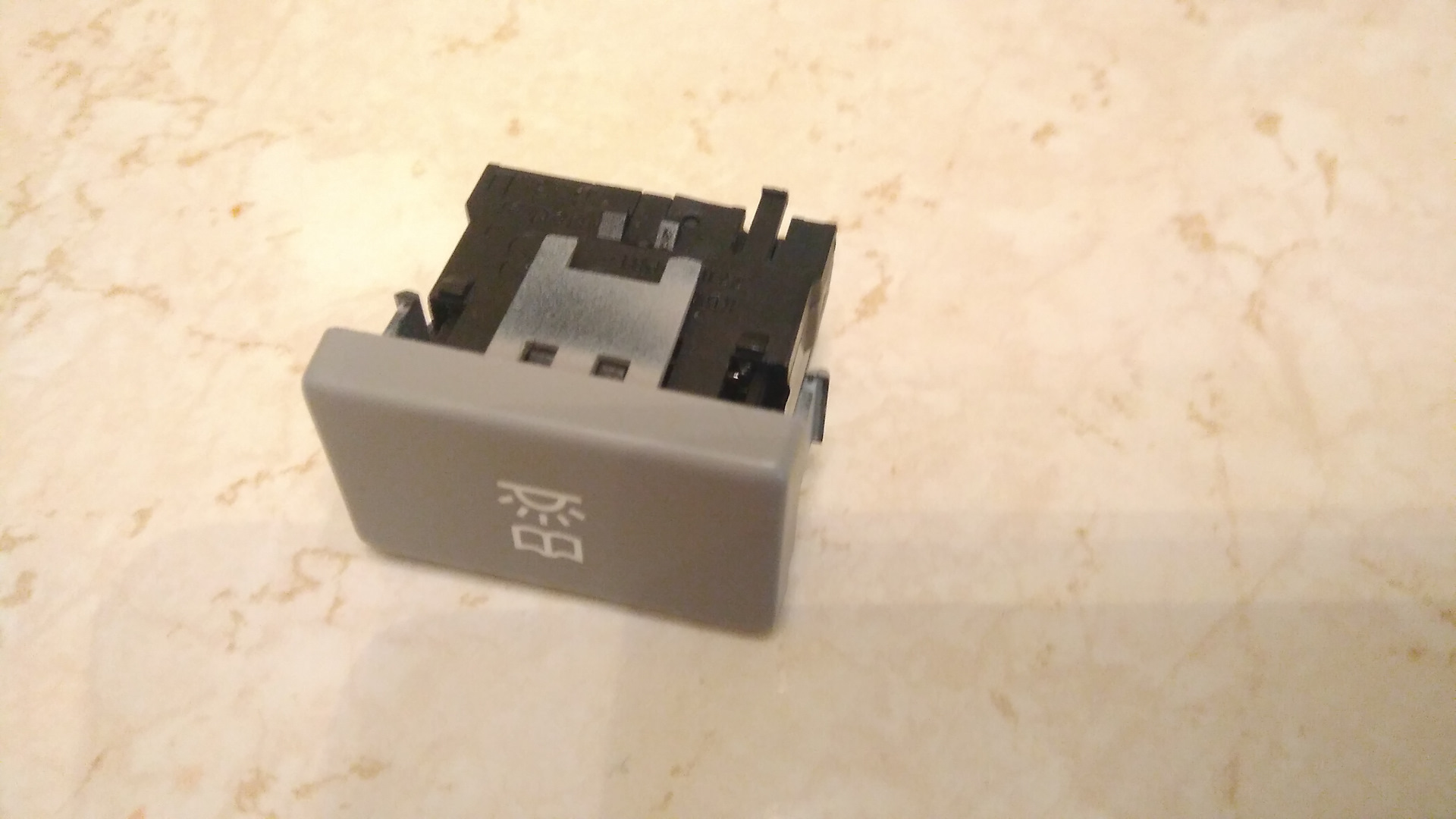

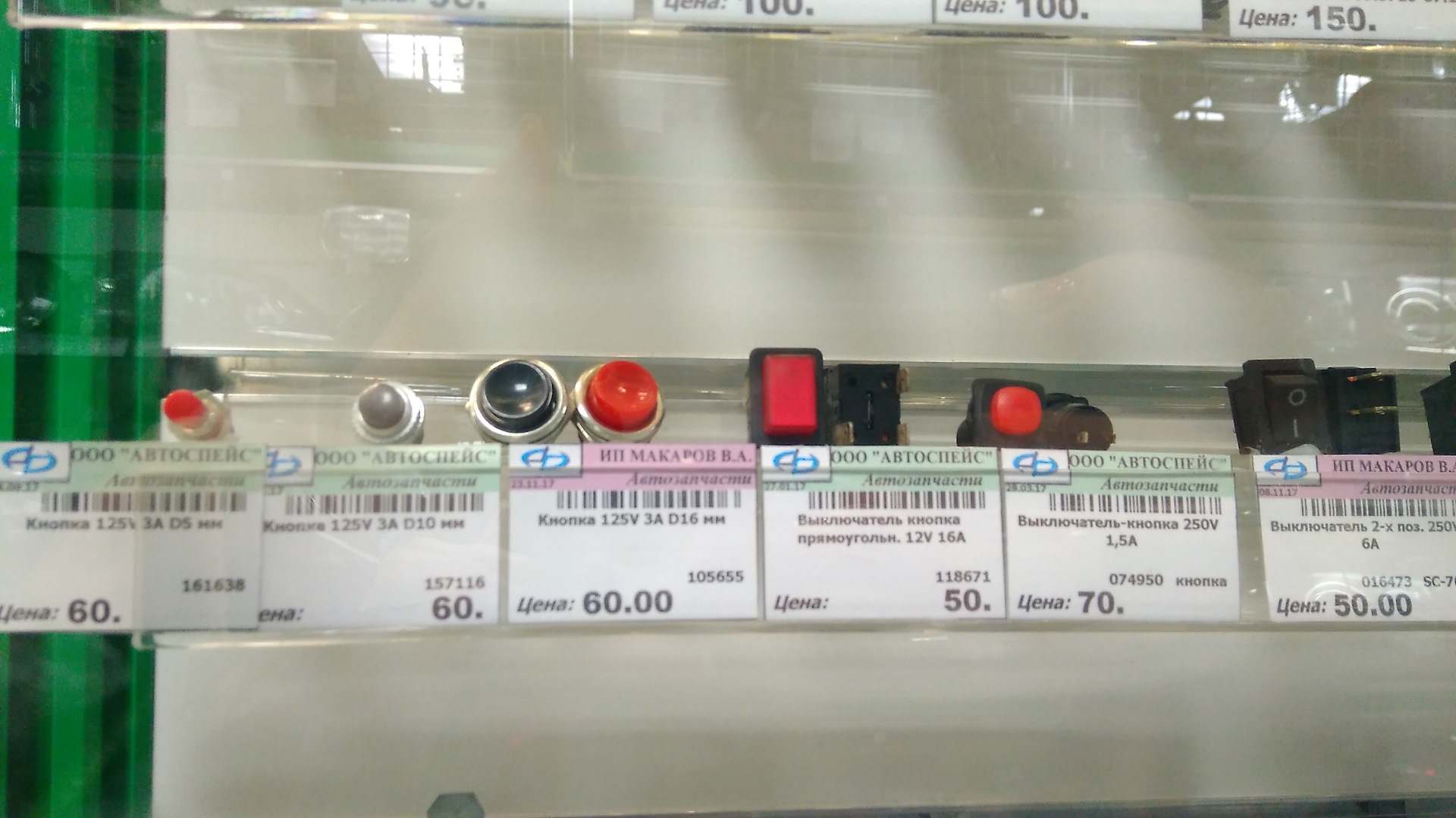

На просторах драйва (сейчас уже не вспомню у кого именно, а найти опять не получается) была подсмотрена идея вставить на место заглушки кнопку включения-выключения с фиксацией.

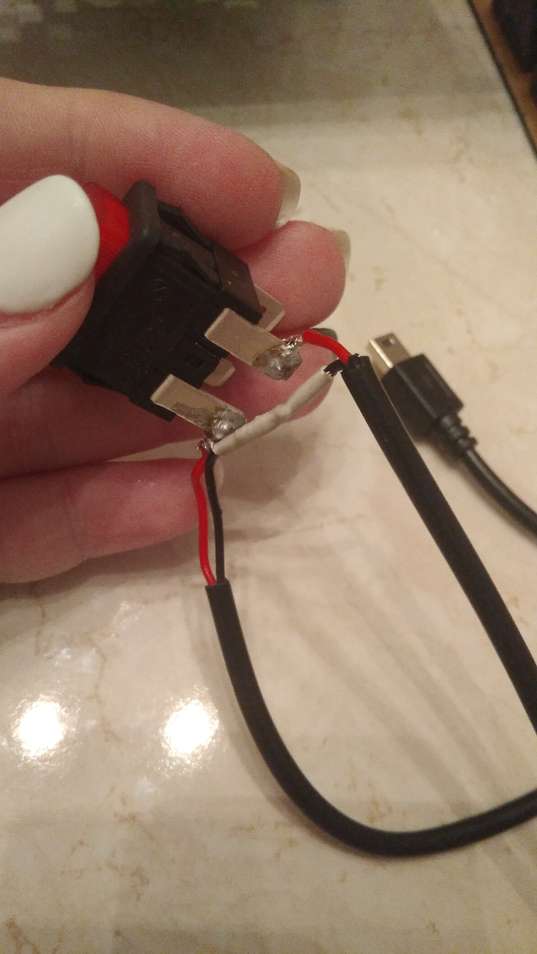

Сначала я хотела впаять в плату свободную кнопку из плафона Мышки. Но потом отказалась от этой идеи, такая кнопка будет замыкать не совсем ту цепь, и чтобы сделать, то что мне хочется, придется впаивать только одну ножку, а на другую вешать провод — бред.
Поэтому была куплена другая кнопка
А дальше я в подробностях описала свой "гениальный" план Серёжке (хотя что-то мне подсказывает, что он и сам все знал;)).

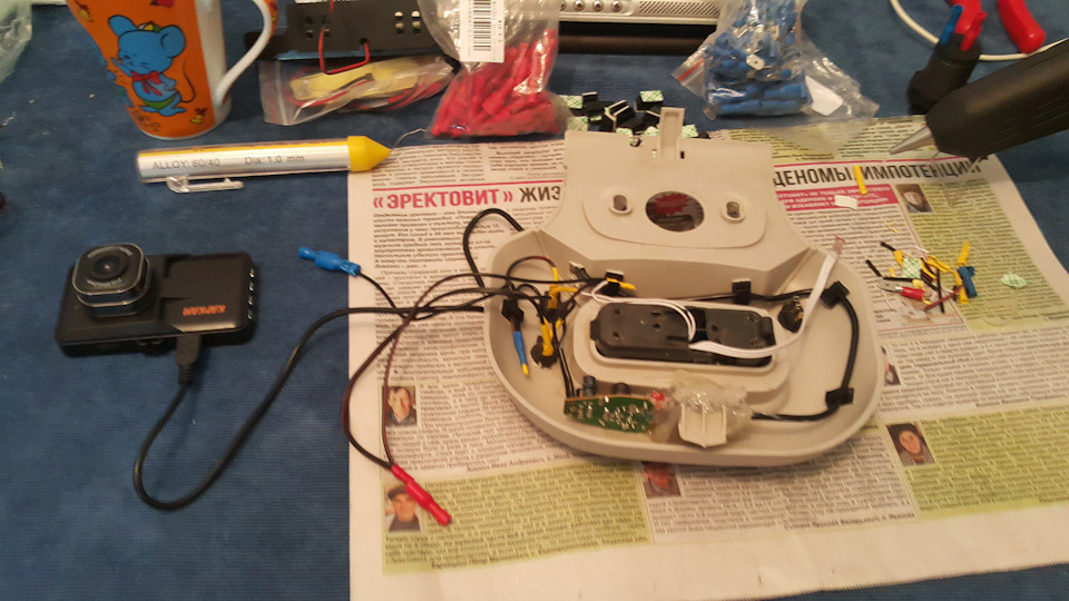

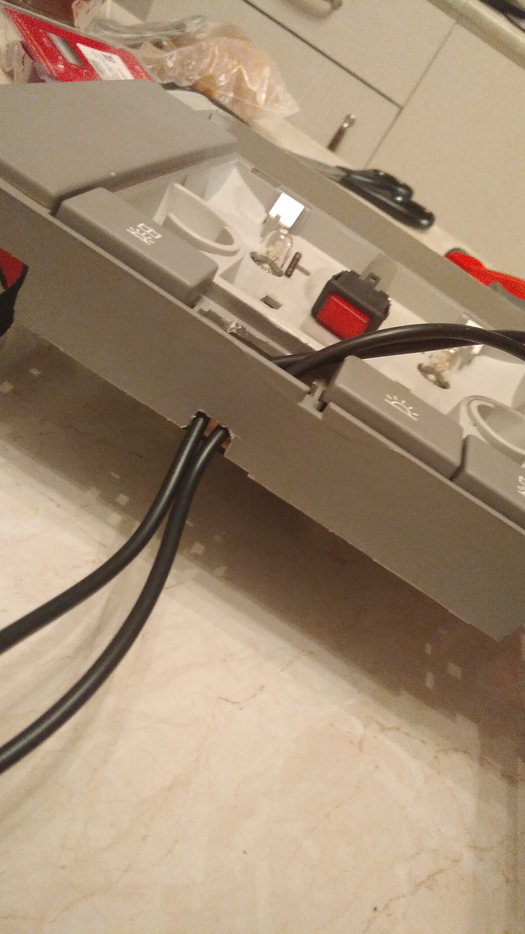

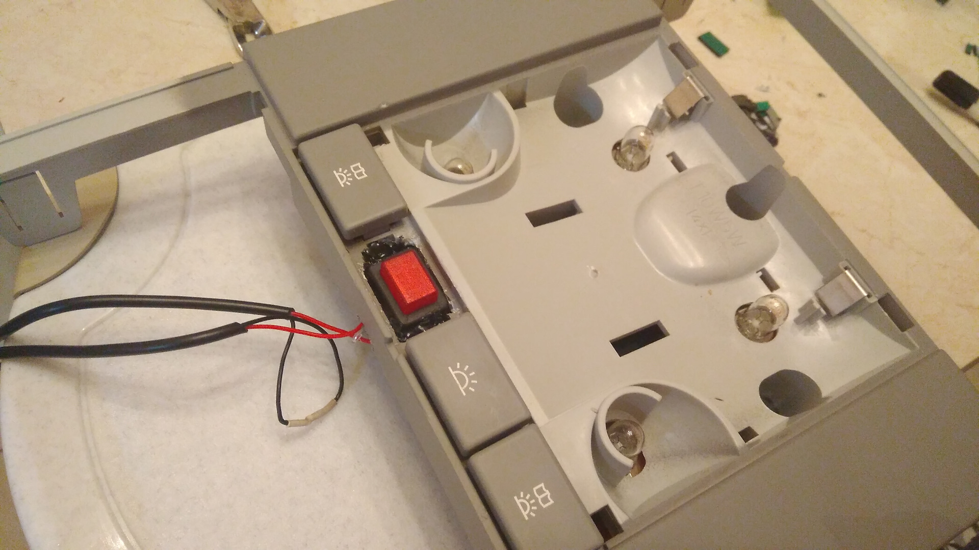

Тут уже осталось всего-то ничего. Правильно приладить и собрать все это дело (то, что я все никак не могла заставить себя начать)

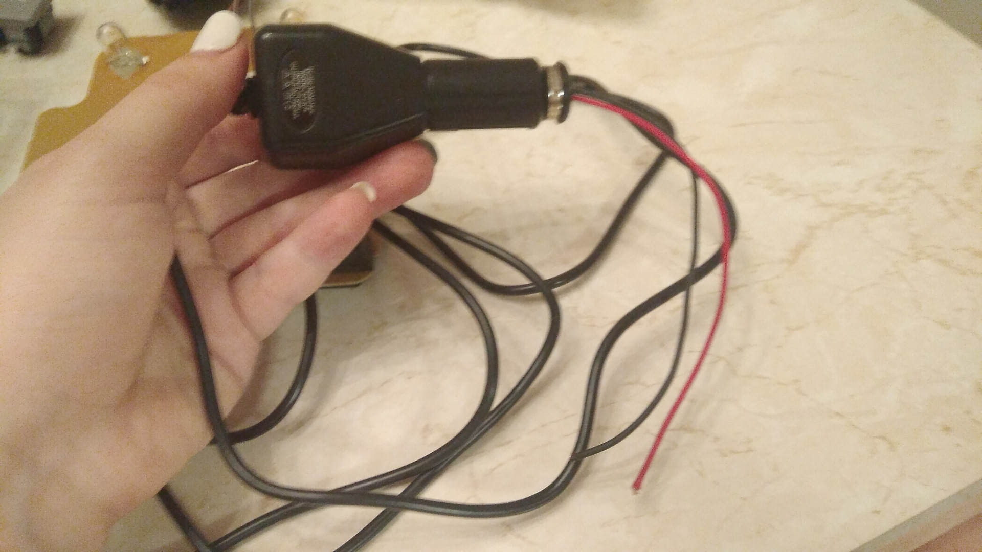

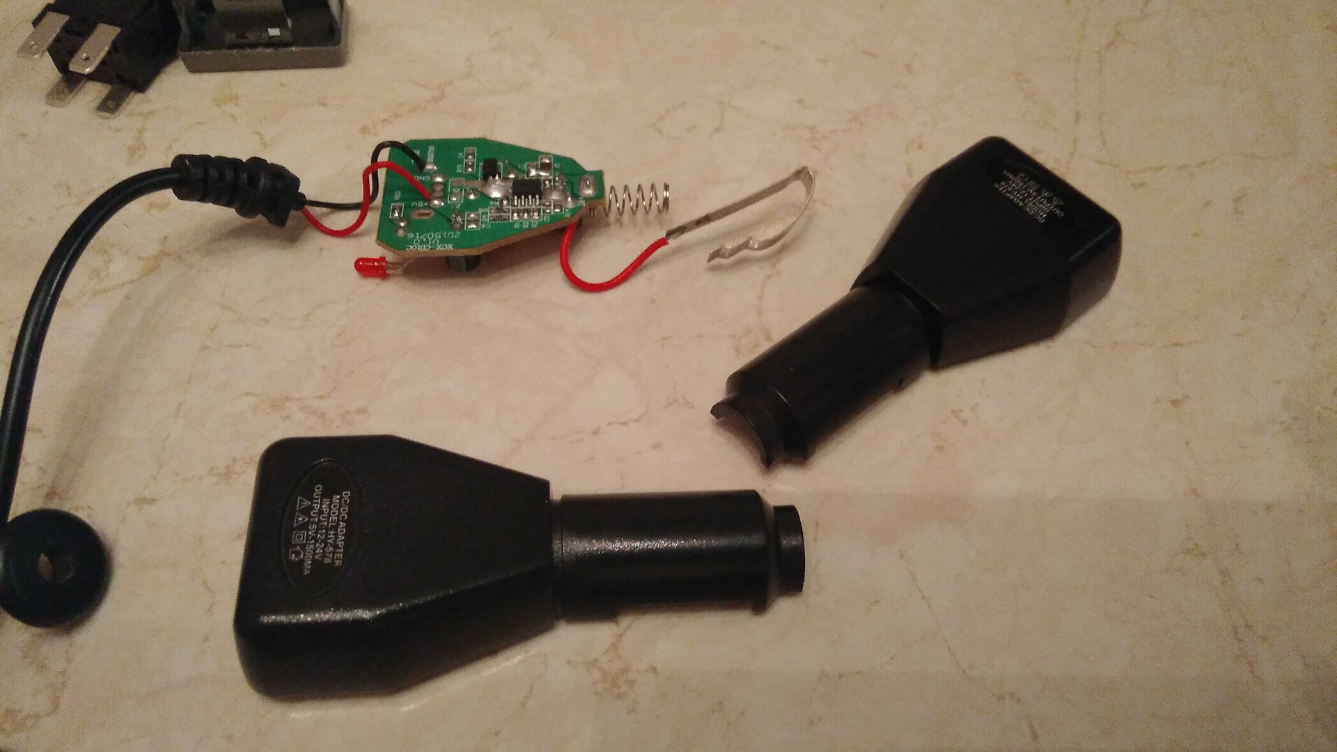

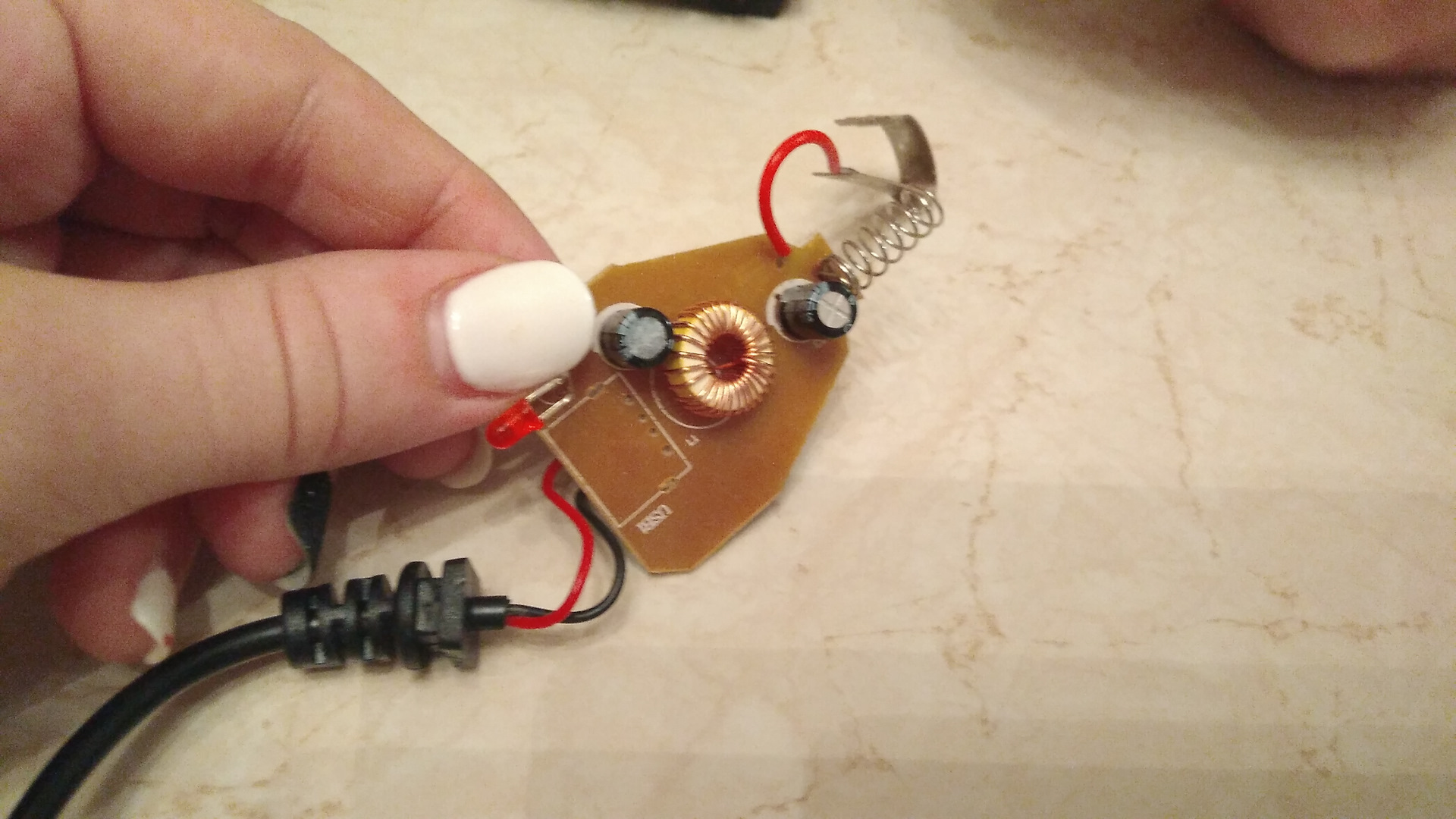

Осталось взять адаптер из комплекта с регистратором
Втащить из него плату-преобразователь характеристик бортовой сети во входные характеристики для регика
На вход преобразователя припаять проводки вместо исходных контактов
Врезать кнопку включения
Собрать все обратно, как надо
Ну и подключить к плюсо-минусу из входного жгута!
Ведь правда же малость какая))

Все кнопки на месте, все нажимаются и работают. Осталось приклеить новую кнопку
Красота

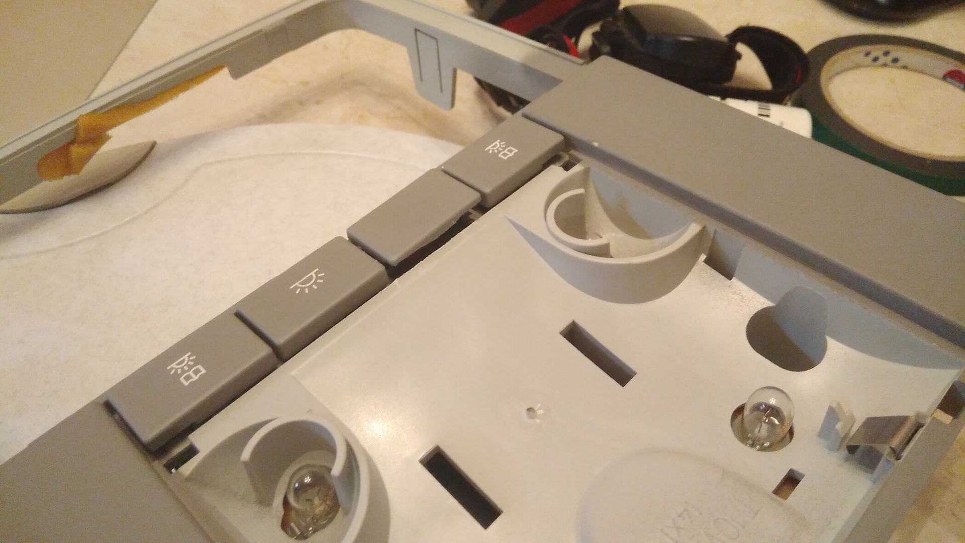

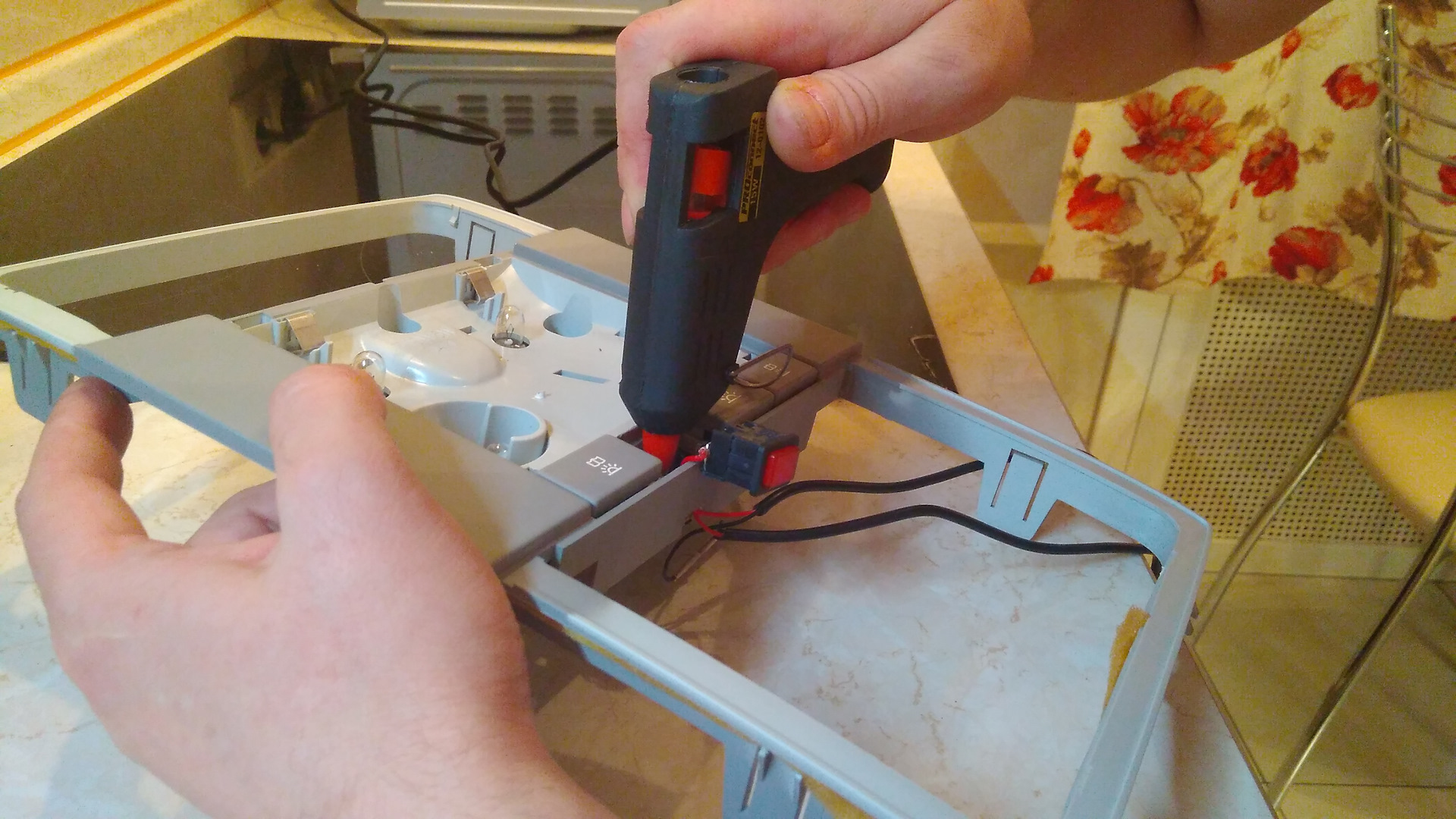

Но работа не завершена. Надо сверху приладить родную заглушку из плафона, а то вид совсем не фен-шейный же — для чего все это делалось!
Однако это тоже не просто оказалось. Если приклеить заглушку сразу к кнопке, то она будет ниже остальных в ряду, и опять теряется фен-шуйность.
Поэтому надо сначала подклеить на кнопку кусочек пластика, благо их много после обрезки частей плафона, и уже к нему прикреплять заглушку.
И вот финальный штришок… Но теперь кнопка получается выше остальных, так тоже не нравится, и я не преминую об этом сказать…
По взгляду мужа было ясно, что вот она его точка кипения, и что еще чуть-чуть и все это отправится в помойку…)))

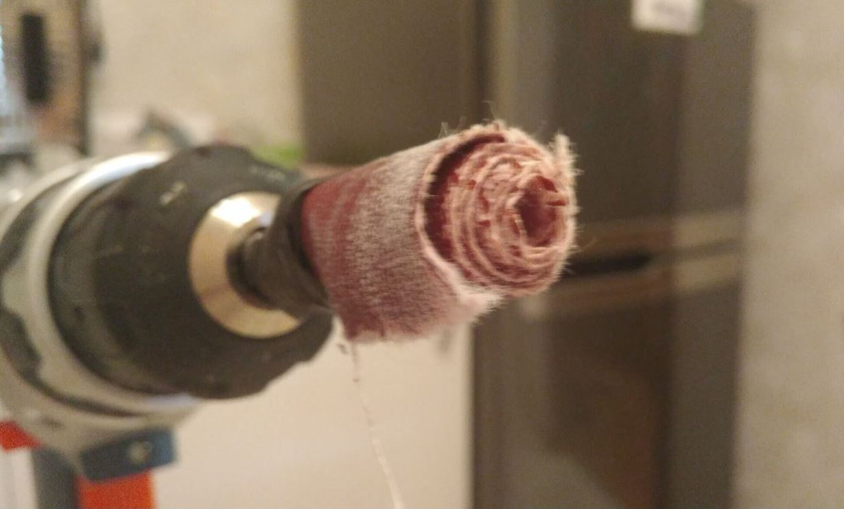

Но все же Серёжка человек выдержанный иногда бывает и поэтому вздохнув, идет за надфилем, чтобы снять лишние миллиметры с пластиковой "проставки".
Но вечер только начинает быть томным. Все надфили оказываются в гараже, а хочется закончить уже сегодня. Приходится вот таким вот импровизированным способом стачиваем пластик

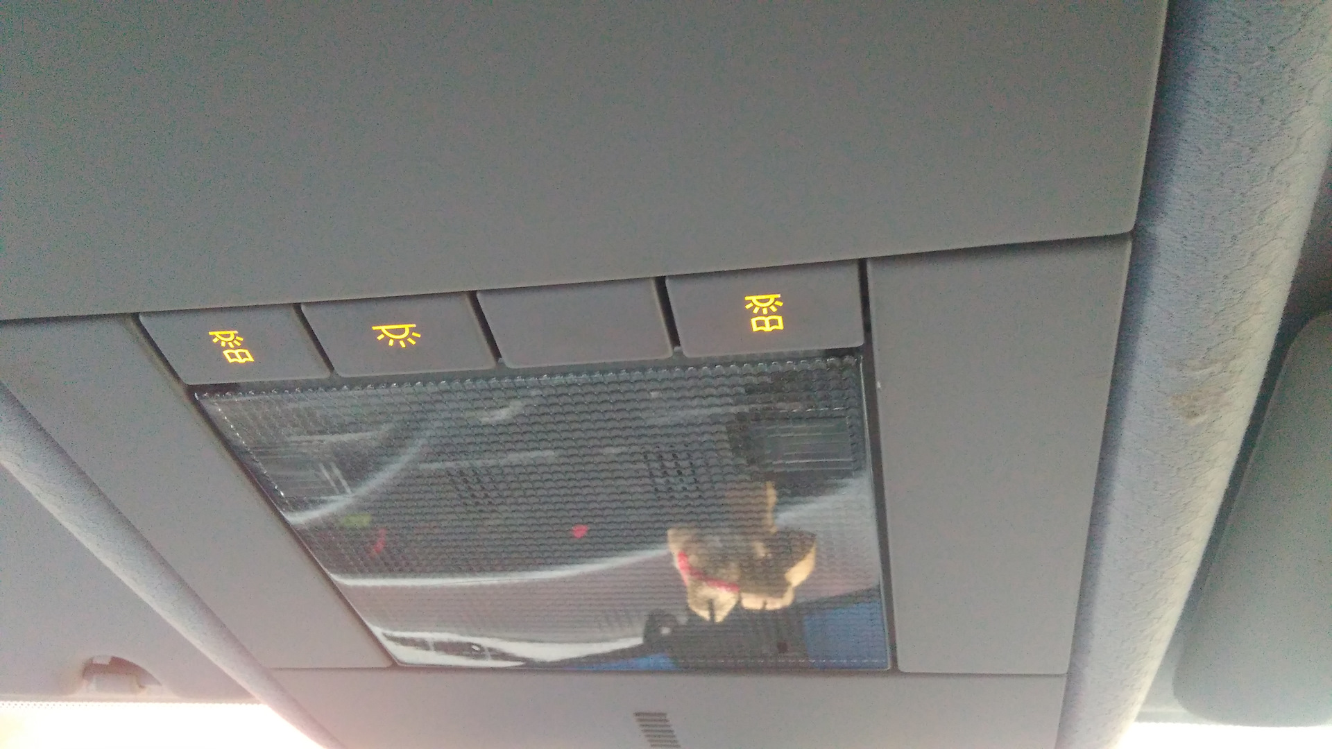

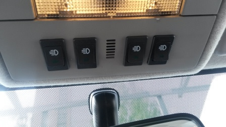

И вуаля, сборка закончена, можно ставить в машину
Про то, что новая кнопочка в итоге получилась все же на небольшое расстояние, что-то около миллиметра, выше остальных я благоразумно решила промолчать.

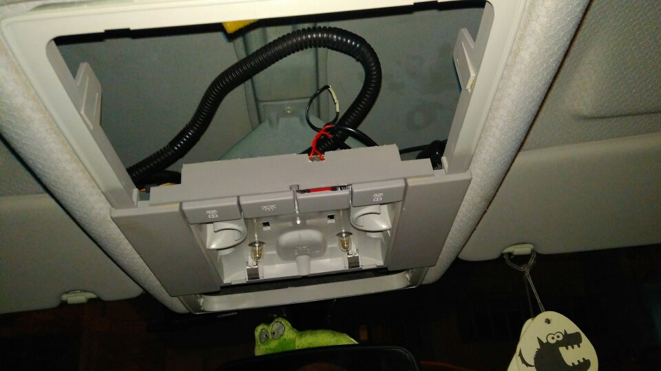

Но вот подбить мужа в десять часов вечера спуститься к Крокодилу и установить это все туда — получилось)
Однако, всегда, везде и во всем играет закон подлости. Так и тут, вечер окончательно стал томным…
Уже в машине, соединив разъемы, при проверке включения света оказалось, что заела кнопка водительской лампочки и не нажимается.
Разбор ее на месте (в темном салоне машины с фонариком от мобильника) привел только к одному — потере двух ее возвартных пружинок.
Вот и представьте, одиннадцатый час, а под окнами два придурка шарят под водительским креслом в темной машине, светя себе телефонами!)))
Видно удача решила таки встать хоть чуть-чуть на нашу сторону, обе пружинки мы нашли. Но Серёжка категорически отказался заниматься этой камасутрой здесь дальше.
Поэтому наспех проверили работоспособность регистратора (Ура! Тут все отлично! Он работает как нужно!) и вернулись домой.
Интерес распирал, стали изучать причину отказа кнопки, ведь раньше же все работало и нажималось. Оказалось, что жидкий пластмассо-клей, которым мы приклеили красную кнопку к плате, затек под соседнюю кнопку и выполняет роль упора, поэтому то она и не нажимается.
Небольшая работа ножом и плоскогубцами и все починилось) Правда сил и желания спускаться снова в машину (в одиннадцать вечера) уже не было (ну как не было, не было у мужа, а мне не позволила совесть предложить ему это, ну или инстинкт самосохранения не позволил…), поэтому оставили финальную установку до вечера четверга.
Второй дубль установки тоже не прошел гладко. В четверг все нажималось, но теперь не загоралась эта треклятая водительская лампочка…уууууу…зараза!
Но тут опыт и понималка сработали верно. У меня была такая же ситуация при впаивании подсветки в кнопку ближнего света — верхний замыкающий контакт в кнопке чуть отогнулся в сторону при сборке и не прижимается к нижнему. Опять разбираем кнопку в темной машине, подгибаем ножки, собираем обратно.
Ура! Вот теперь все наконец работает!)) Осталось собрать потолок
Идея двухлетней давности воплощена, да я просто скоростная улитка, хотя без Серёжки все было бы еще позже!)))
