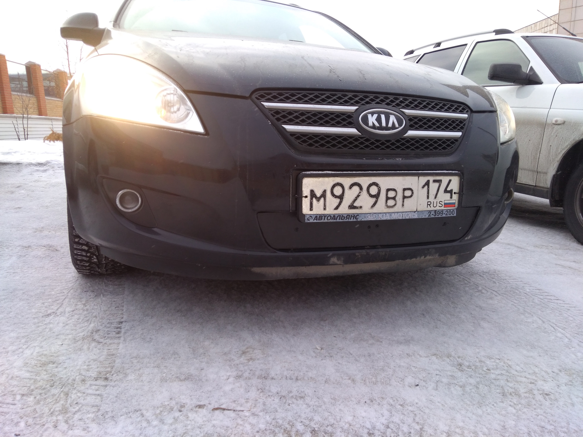

В связи с тем что морозы у нас не отступают, и на ходу температура прогретого двигателя падает ниже 80 градусов, решил прикрыть морду "нанокартонкой".
Вырезал из черного пластика для вывесок, прикрутил варварски на 4 самореза.
Результат — на ходу температура ОЖ 85-87 градусов, печка дует теплотой )
Ну и плюс еще камешки (посыпка, куда от нее деться то?!) в радиатор не летят.

Я тоже осенью запилил на пробу. Правда одноразовая получилась т.к. нормального пластика не нашел. Делал из стеновой панели. Уже потрескалась вся.
Изменений в плане нагрева/охлаждения минимум. Скорее психологические. :-)
Я ещё по осени поставил, но в основном как раз от камешков и реагентов.
