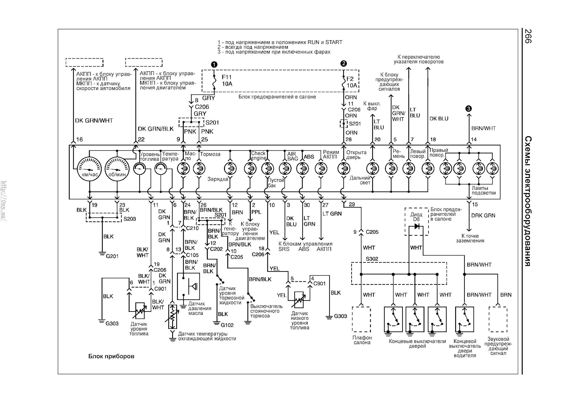

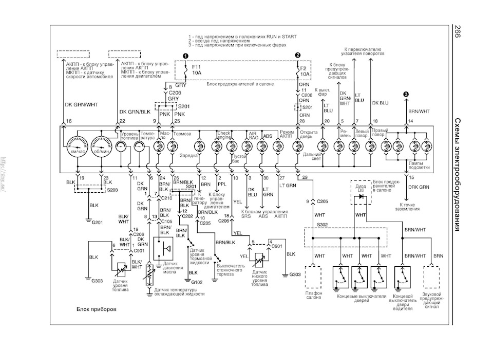

Вот я добрался до приборки и начал изучать что в ней и как соединено. Удивительно, но у меня польская приборка с постоянным "масса" на лампе ремня и в приборку на контакте "5" по логике идет "+12В".
Изучил подключение зумера и понял у меня отсутствует подключение на клеме "L" (лампа ремня) и подключен к зумеру провод "S"( скорость). По всей видимости подключение по корейской схеме. Но почему так себя ведет зумер? Вот теперь ломаю себе голову как все сделать по правильному? Кто поможет разобраться в правильном подключении? Получается сростили корейскую проводку с польской приборкой. Схемы приложу ниже.

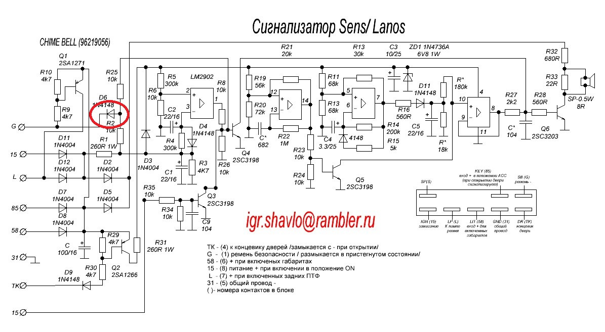

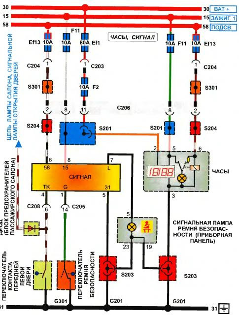

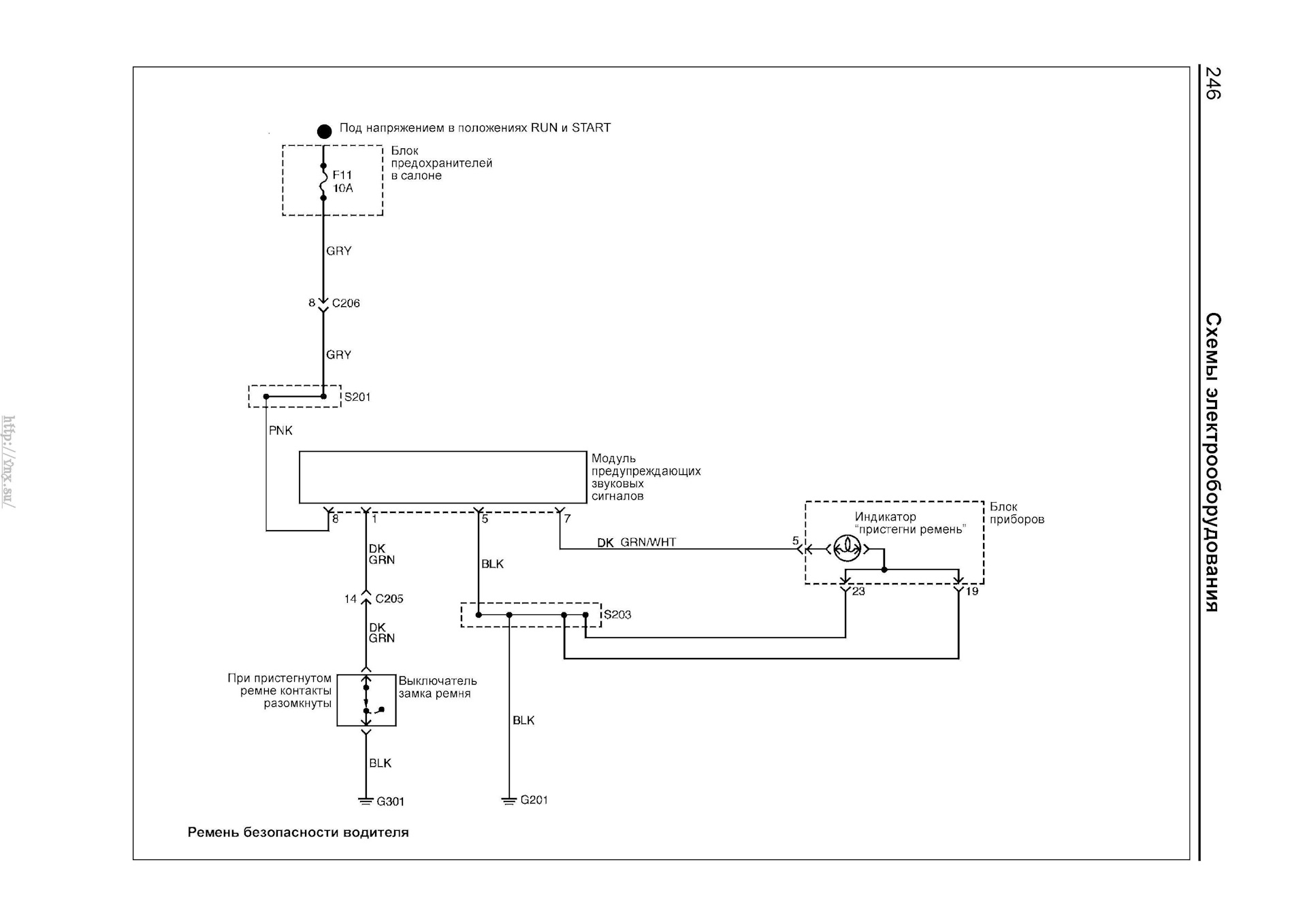

кстате есть схема которая приближена к моей машине. От российского ШАНСА или шеврале ланос.

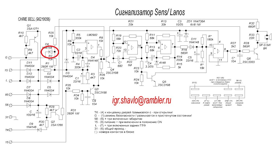

Давай смотреть схему Т-195 (вашу схему). Плюс заходит через F11, лампу приборки и опускается вниз на концевик непристёгнутого ремня. Если концевик отключен, то в разъеме будет присутствовать и плюс (с лампы) и минус! В этом случае (при измерении прибором) лампа в приборке выступает в роли проволочного предохранителя!
я чесно говоря совсем не понимаю этой схемы подключения. G принимает минус от массы ноль. Но при размыкании концевика он получит с приборки плюс.
Плюс по каналу G не зайдет в "колокольчик" ! Там внутри диод стоит!
понимаю. Тогда что заставляет звинеть? ремень пристегнут. лампа не горит. в G масса не войдет. откуда масса?

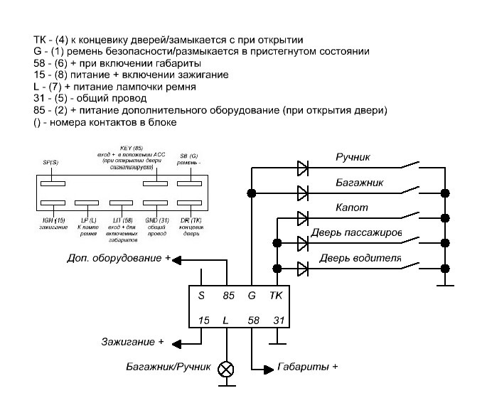

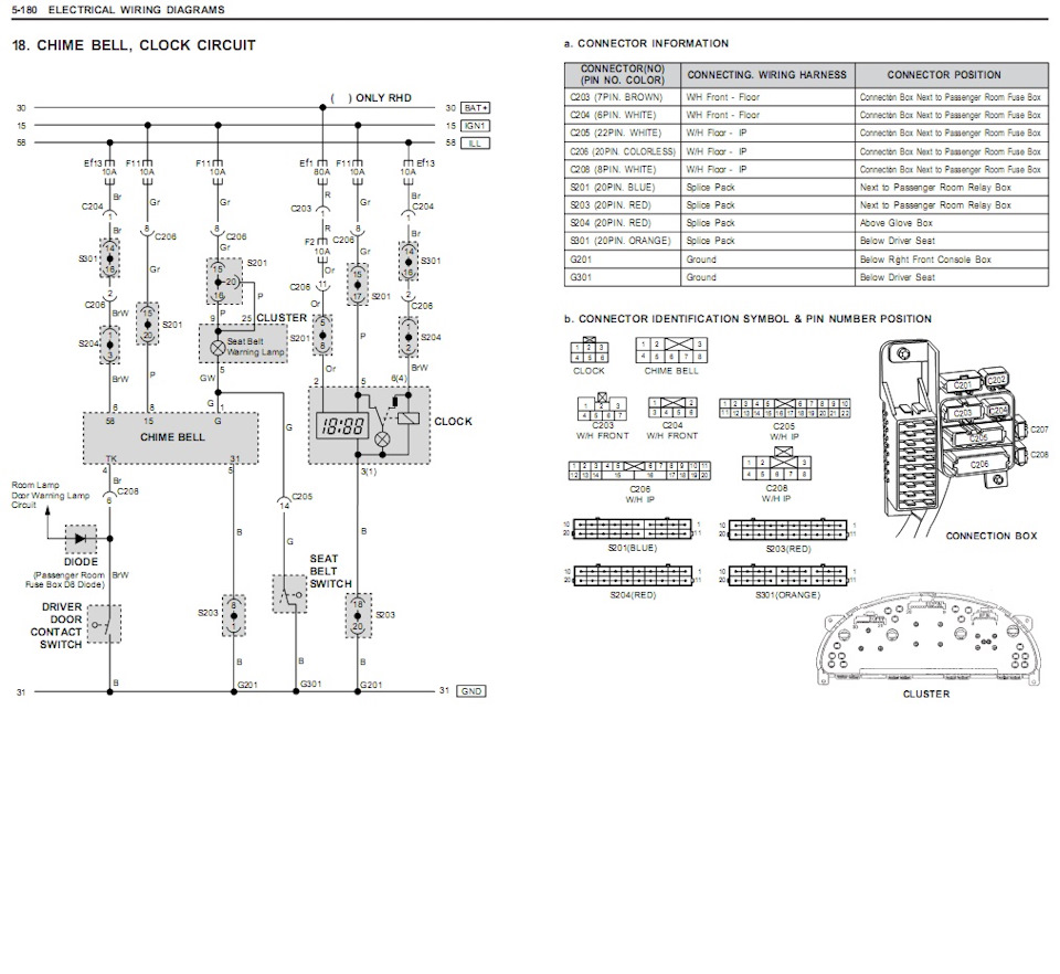

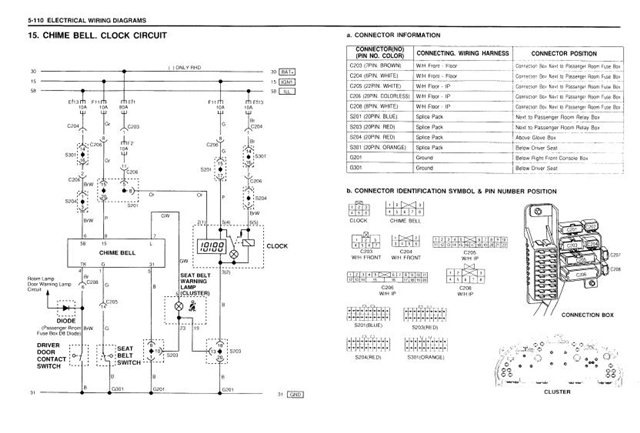

Нашел несоответствие только сейчас! На приведённую ТС схемое указано, что лампа приборной панели подключена к контакту G и по такой схеме например мне подключая (в скором надеюсь времени) не надо резать проводку! Но во многих статьях, вернее практичесски у всех указано, что надо резать и делать развязку на подключение ремня и лампу подключать к зуммеру на контакт L
Думаю это связано с разными приборками, но насколько помню зуммер управляет плюсом!

Вот у меня на приборке минус постоянный и подключается в разьем ремня 12в. Но на зумере L контакт без провода и не в схеме. ЧТО ТОГДА ВЫКЛЮЧАЕТ ЛАМПУ? И ЧТО ЗАСТАВЛЯЕТ ЗУМЕР ЗВОНИТЬ ПРИ ПРИСТЕГНУТОМ РЕМНЕ? При горящей лампе и не пристегнутом ремне зумер молчит.

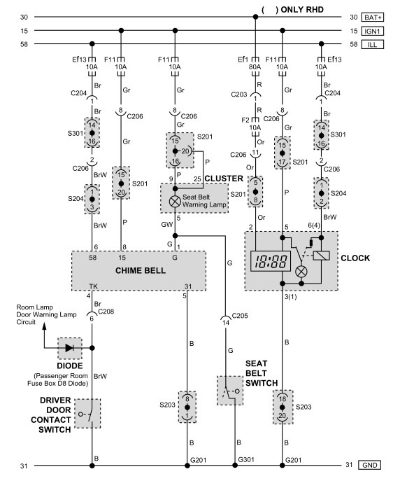

Смотрите схему заводскую! Плюс через лампу к контакту G зуммера и потом к концевику ремня!
нету схемы которая подходит 100% под мой случай. В одних на приборке постоянный плюс. И L не используется, как у меня. В других минус постоянный в приборке, как у меня и Lиспользуется как управляющий лампой.

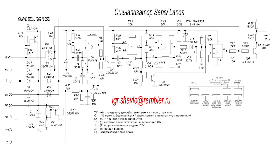

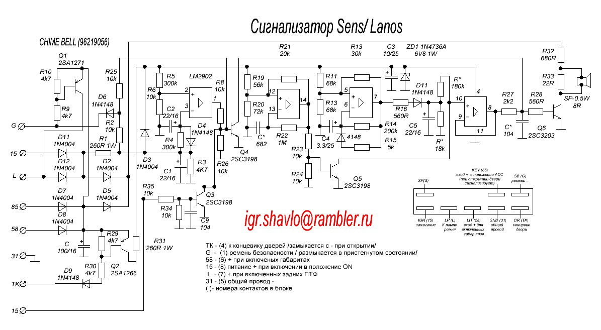

S- контакт превышения скорости и как он должен работать и на каких значениях огромная загадка, о этом в великой сети инфы ноль, только догадки скажу откровенно! да и он нафиг надо!
На лампочку приборки идёт свой контакт от зуммера под обозначением L -всё верно!
Работает так: при достижении заданной скорости-зумер начинает пиликать. Скорость задается каким то резистором. Это так по памяти. Поищу схему.
Это информация поверхностная! а вот какой порог?! да, я слышал что выше 120ти, но как долго он будет бэмкать или постояно?! А вот скажу точно, что подавая плюс или минус на контакт S ничего не происходит, так, что с этого контакта доп канал не получится!
Nero-ZP
на S подается минус?
с приборки?
На s по мойму подключается провод с датчика скорости
