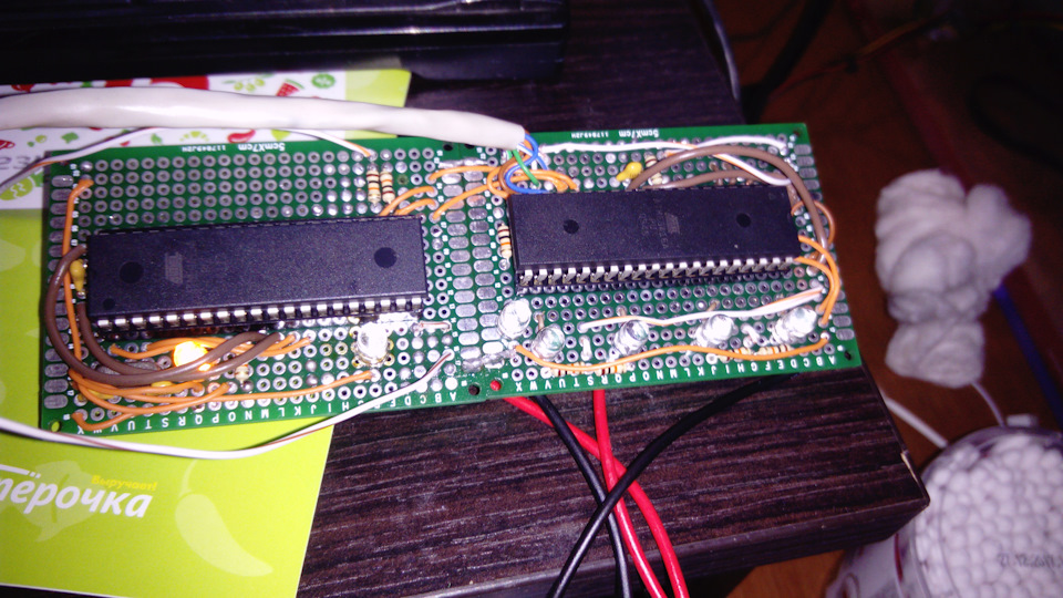

ИТАК! макет почти сделал! ну, это не совсем макет, это почти рабочий вариант, плата обычная макетка, а микрухи буду использовать эти — ATmega16, почему эти?, спросите вы, а потому что они у меня просто были, только по этому, итак, та микросхема которая не ATmega16, а в данном случае это ATmega8, она симулирует работу датчика коленчатого вала, те две кнопочки, которые я нажимал, (если посмотреть видео) — повышение и понижение оборотов, хотя, это понятно, наверно, по мигающему светодиоду. На зеленых платах расположились пара ATmega16, кварц и конденсаторы благополучно спрятались внутри панельки под микросхемой, одна считывает показания датчика коленвала, а вторая — должна будет считывать показания ДМРВ, то есть воздуха, который будет поступать во впускной коллектор (для тех кто не знает что такое ДМРВ, но, наверно, все должны быть почти такие же умные как и я, скорее всего чуточку глупее))) ШУТКА! )))
О чем я?
Ну да, вернемся к делу, ДМРВ пока еще не подключен — и его "роль" на данный момент выполняют 4 кнопки, которые на фото ниже, (на отдельной зелененькой плате, ) я сделал 4 кнопки, потому что одни "грубо" повышают (понижают) количество топлива, две другие плавно.
