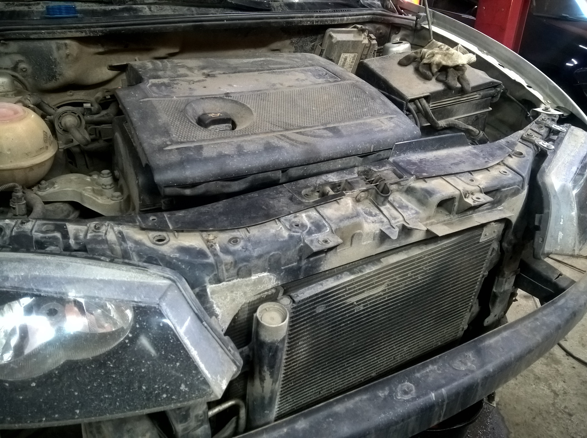

Всем привет. Через пару дней после покупки авто, а именно 06.12.2017 заехал к знакомому товарищу на диагностику, чтобы проверить всё что сам не смог.
Из того что было известно это посторонние звуки от опорных подшипников при повороте руля, действующая ошибка по первому кислородному датчику и продавец на месте сообщил о подтекающем радиаторе, хотя в принципе его и так было видно.
Собственно все эти неисправности подтвердилось по ходу диагностики, а также на подъемнике была обнаружена течь масла из коробки из-под датчика задней скорости и порванная оплётка правого троса ручника. Также проверили состояние ремней ГРМ, который со слов бывшего владельца прошёл около 40000 км. Ремни без видимых трещин и повреждений, но в ближайшее время пойдёт под замену со всеми роликами, так сказать для спокойствия. А так всё остальное исправно, никаких криминальных моментов.

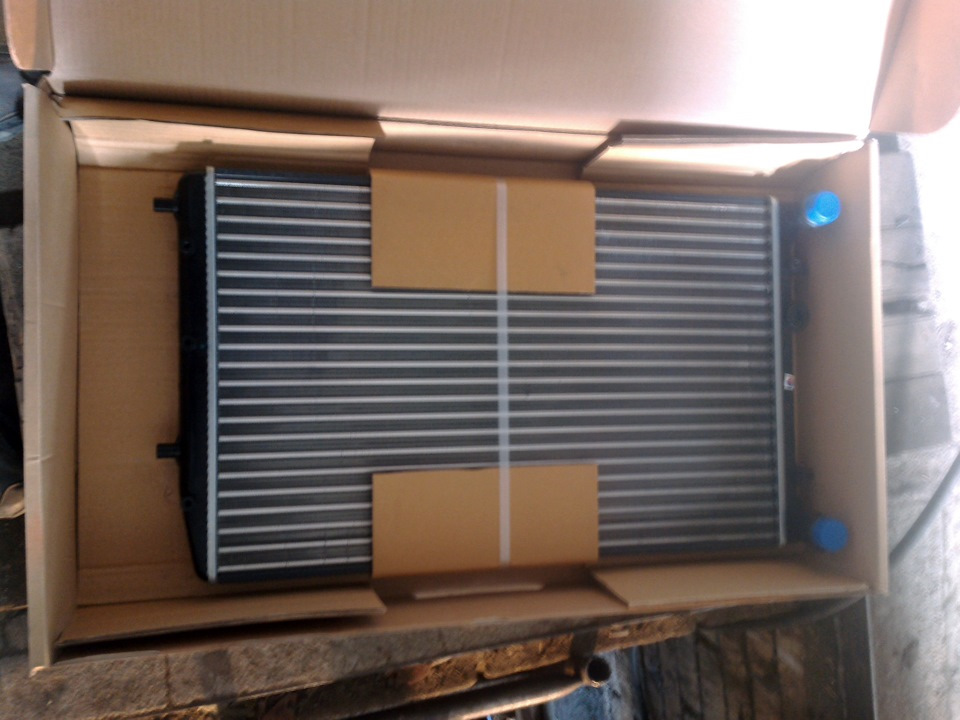

Для замены куплен комплект тросов ручника TRW GCH2649 (945 рублей) и уже проверенный радиатор охлаждения AVA SAA2010 (2375 рублей).
Радиатор менял там же. Процедура детально расписана в книге по ремонту и эксплуатации. Снимали бампер, усилитель, оба радиатора и вентилятор.

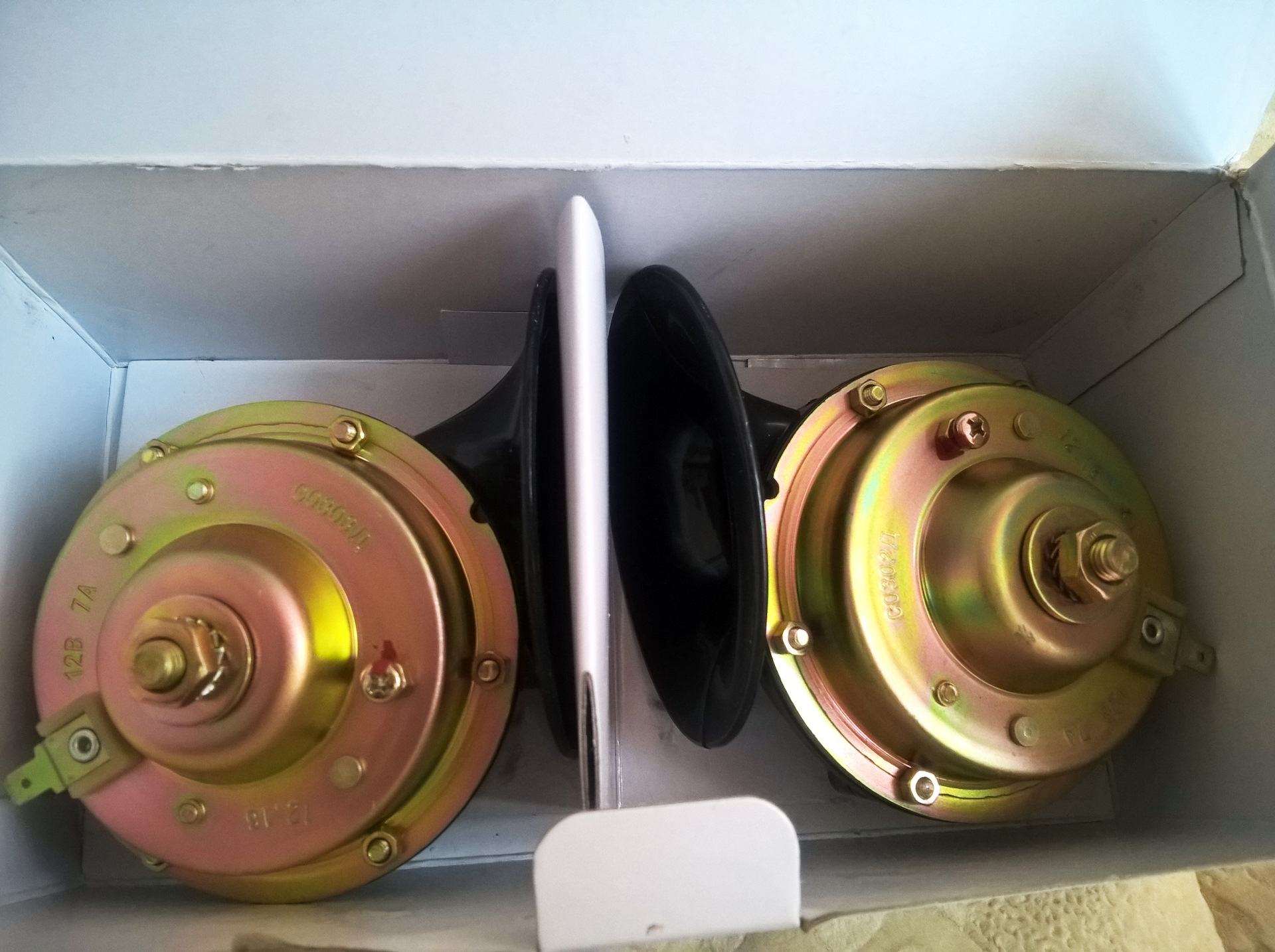

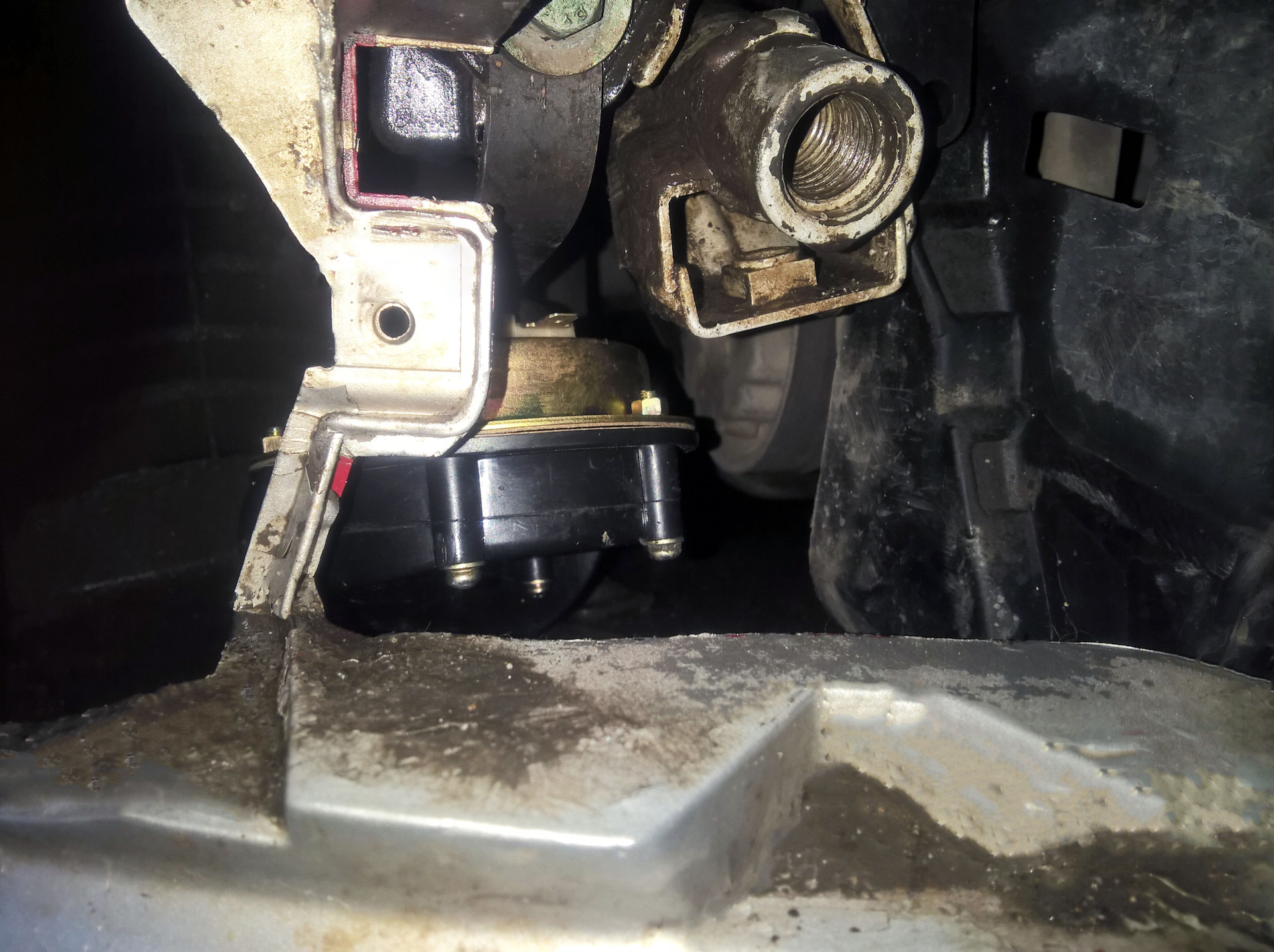

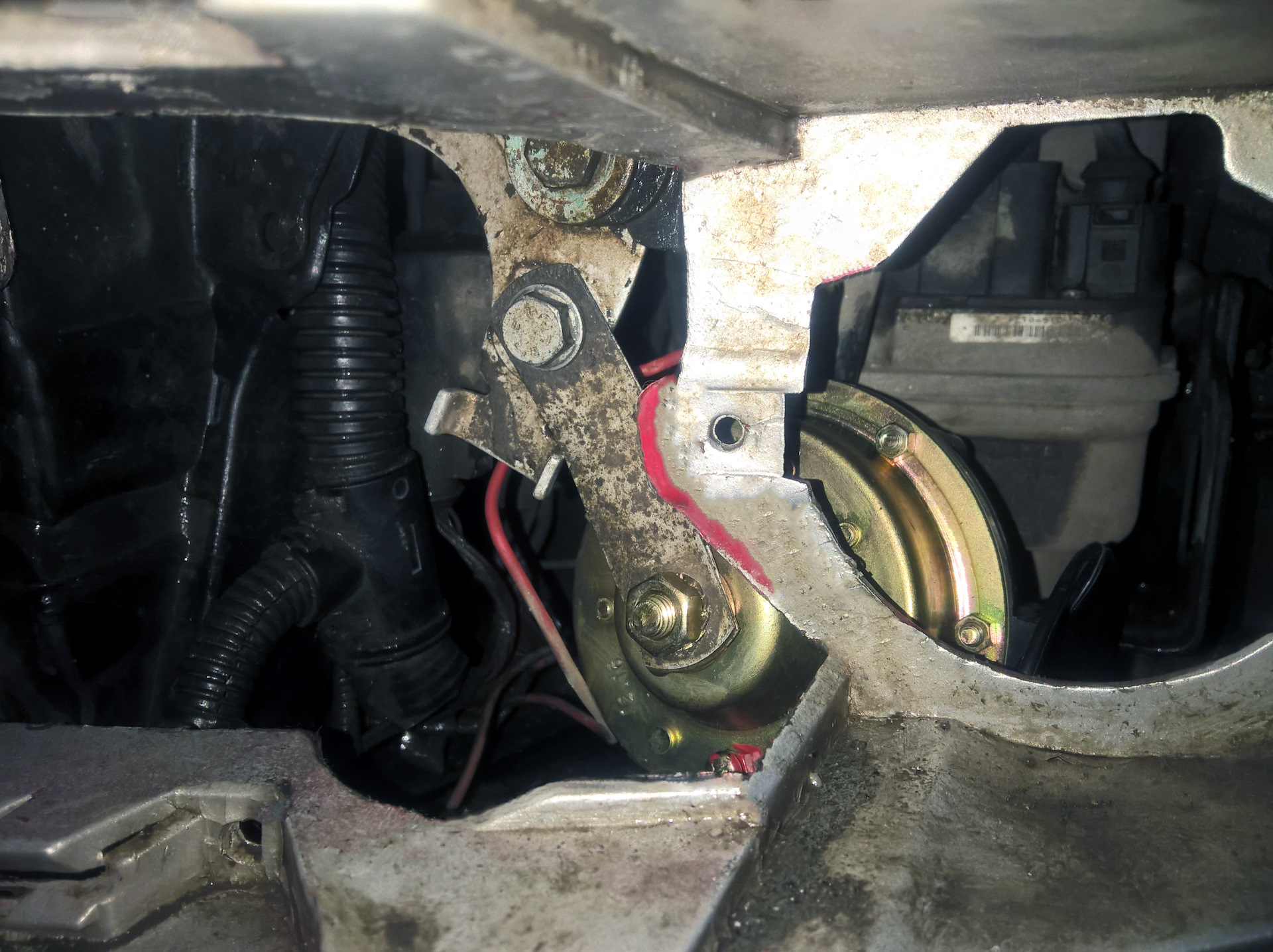

Также был установлен сигнал от Волги (Соатэ С0302Д и С0303Д) вместо стандартного гудка, который слышно разве что в салоне. Сигнал стал на много громче. Цена вопроса 900 рублей. Установлены в штатные места с двух сторон.
Примерное сравнение можно посмотреть на видео. Снимал его ещё на прошлой Ибице.

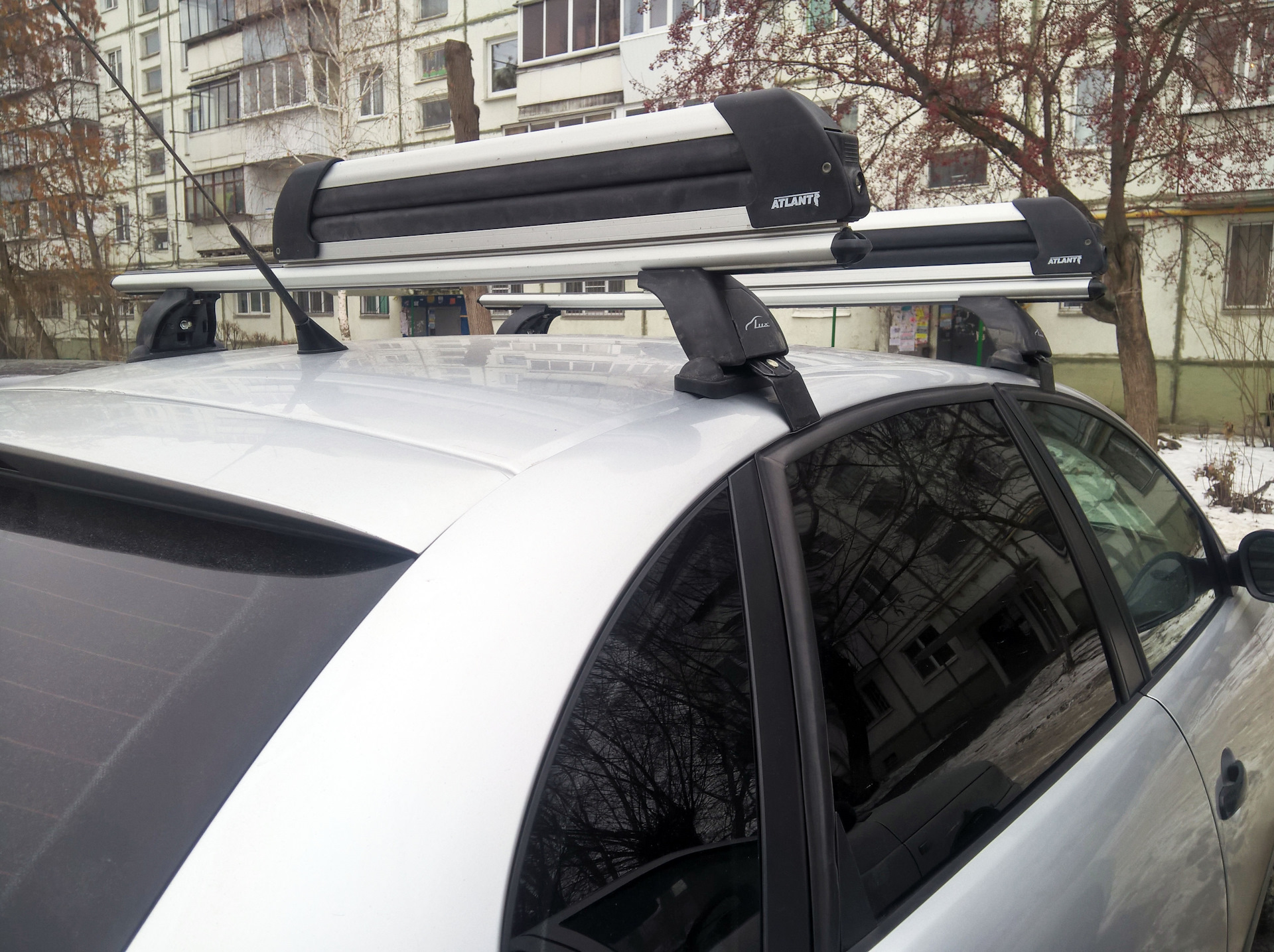

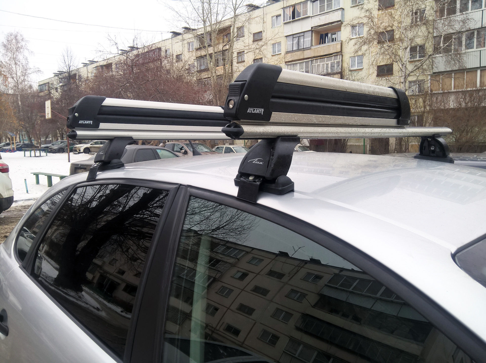

Для поездок на сноуборды был установлен багажник, который остался от VW Jetta 6. Приобретал его год назад (30.12.2016) и за это время он показал себя неплохо. Ничего не сломалось и не отвалилось. Комплект из багажника Lux Aero Classic 120, крепления для четырёх сноубордов Atlant 8551 и комплект замков и ключей Atlant 8967-2. Не смотря на неподходящий размер (на Ибицу идёт модель шириной 110 см, а не 120) встало почти как родное, кроме резиновой площадки для задней поперечины, её пришлось немного подрезать.
