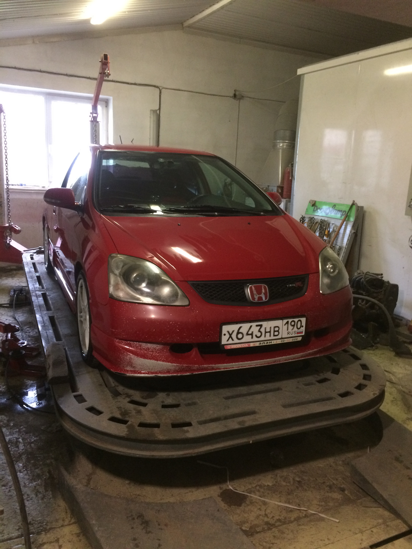

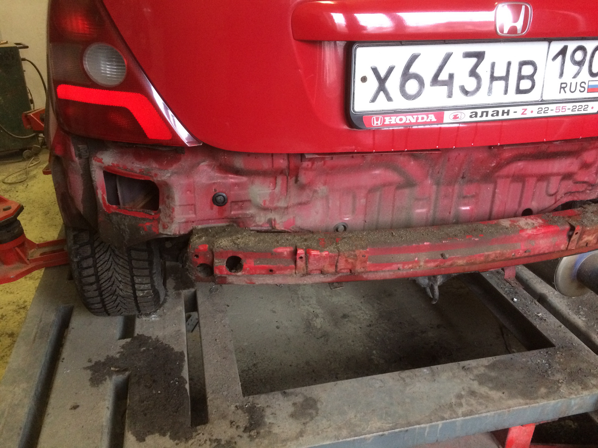

И так) Машинка наконец то заехала на процедуры приведения внешнего вида в полный порядок.

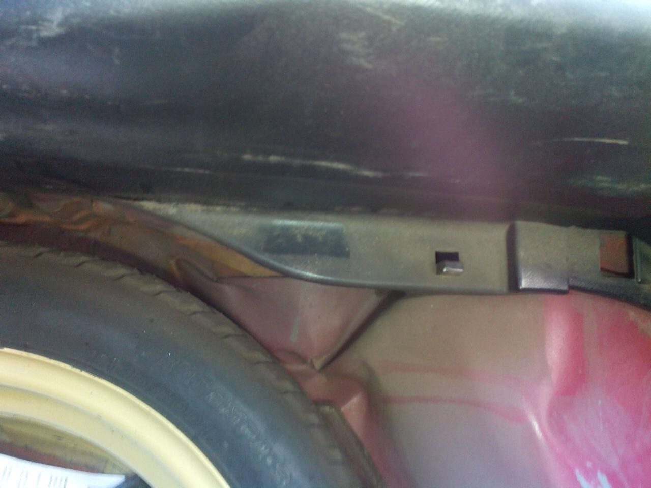

Первым делом надо было устранить небольшие огрехи кузова, а именно-складку в багажнике, замятость пассажирского порога.

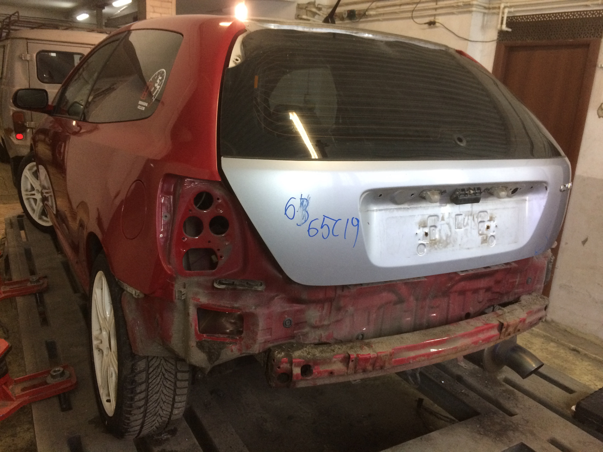

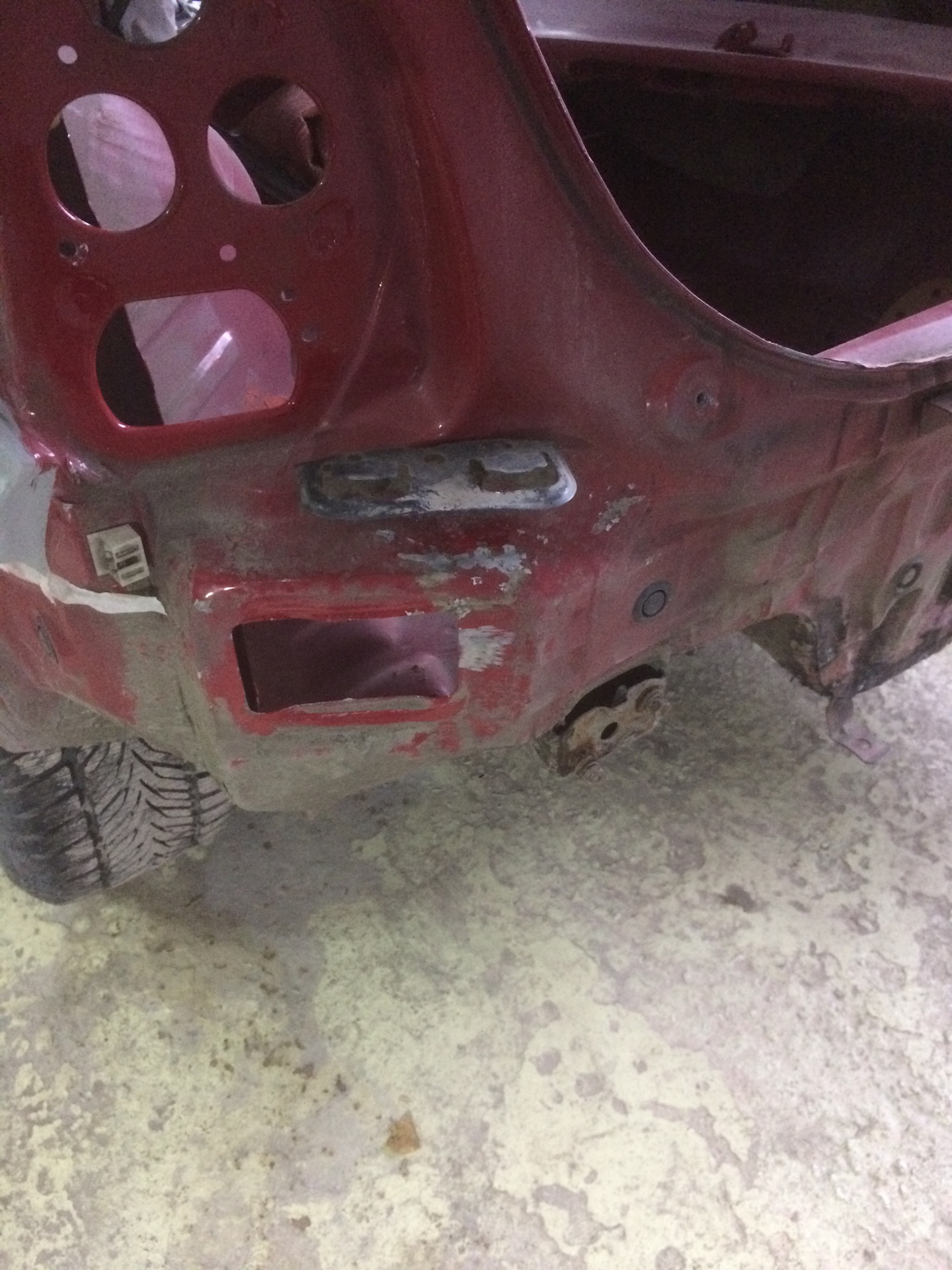

Вот что у нас было при покупке

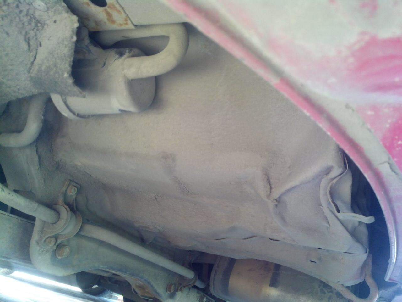

Замята по сути кожура пола багажника, силовые части в полном порядке.

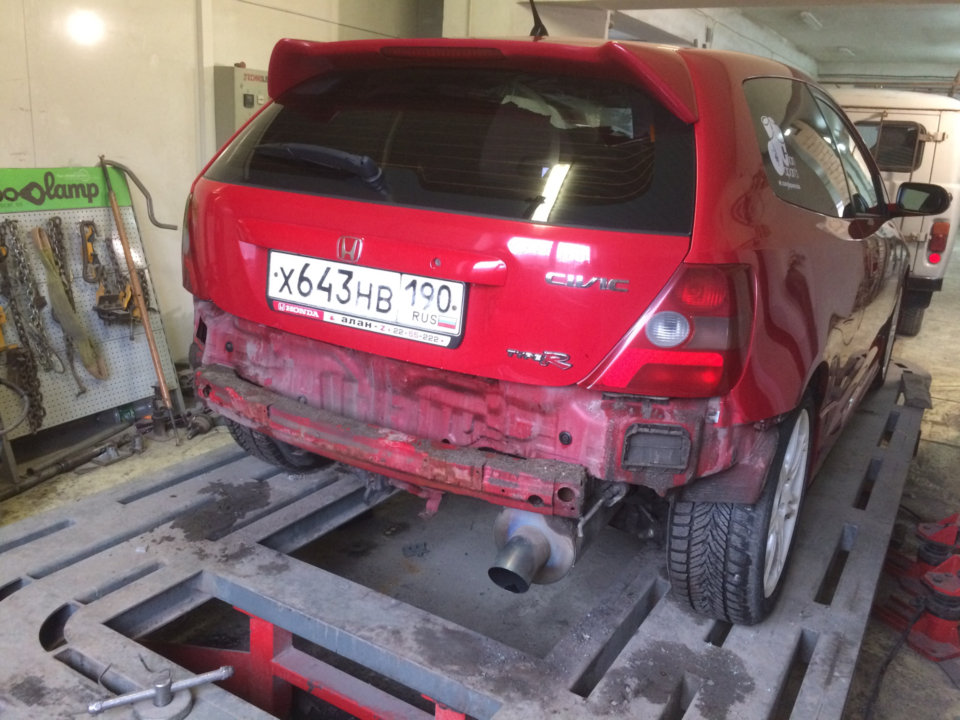

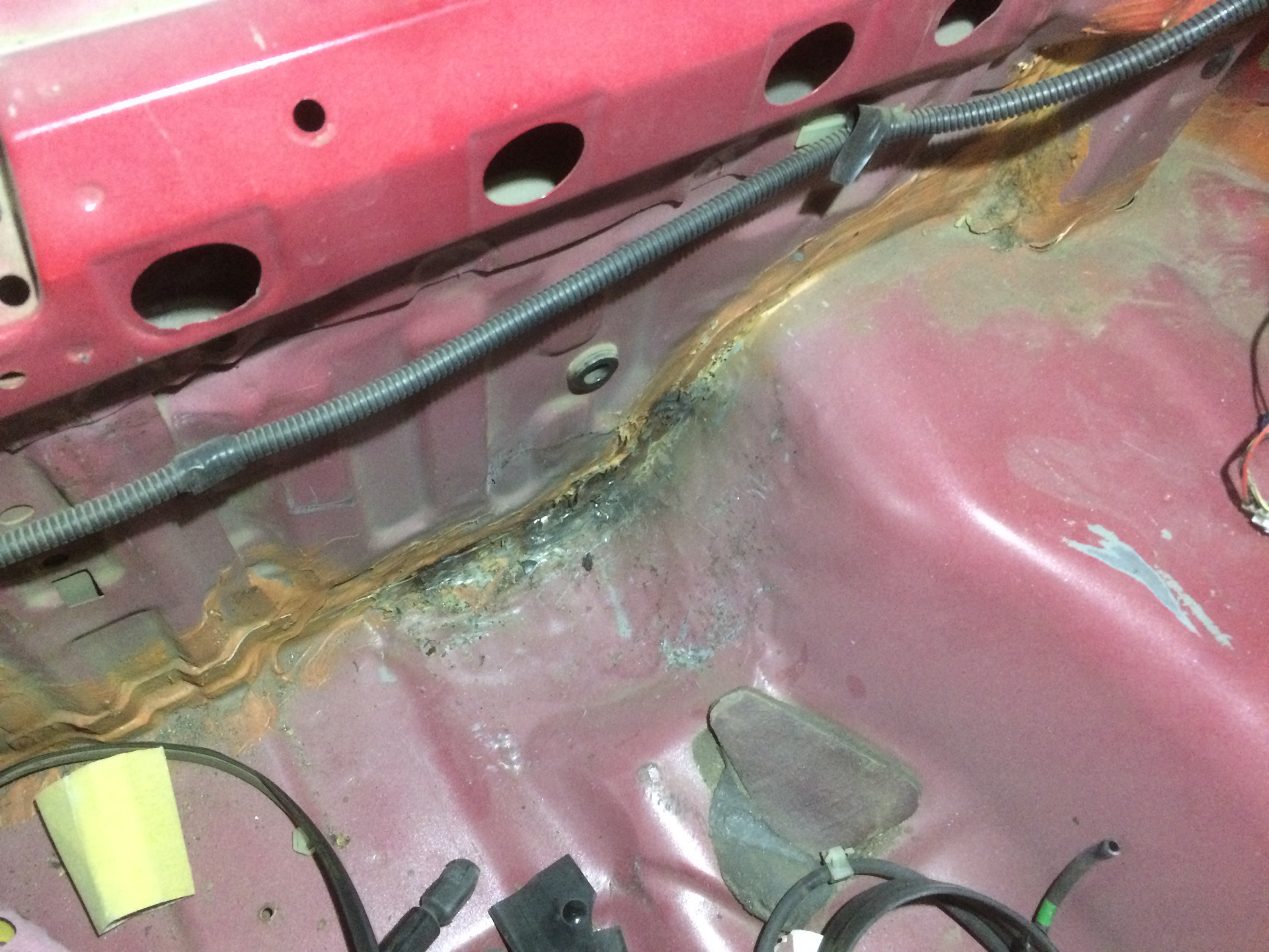

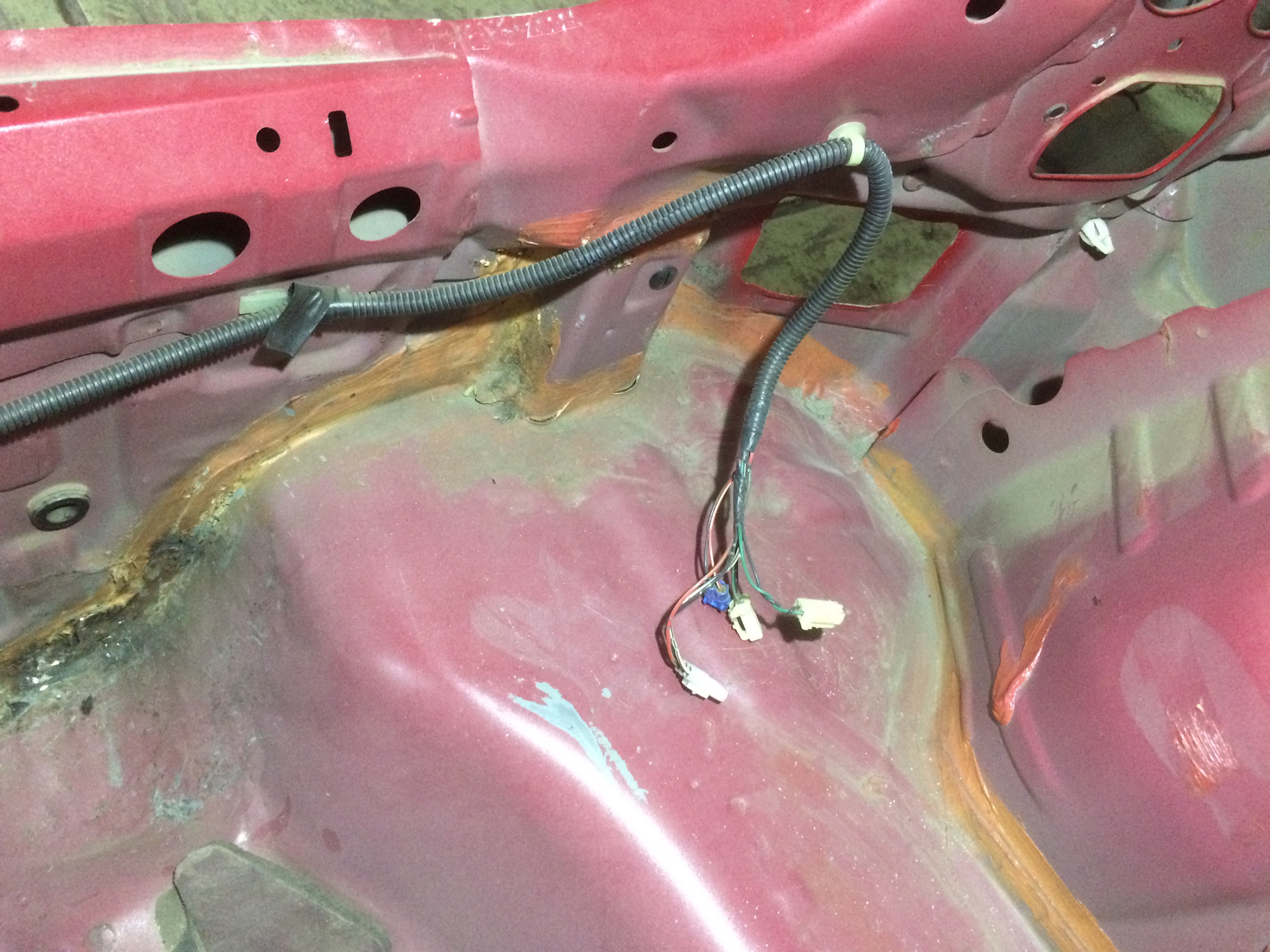

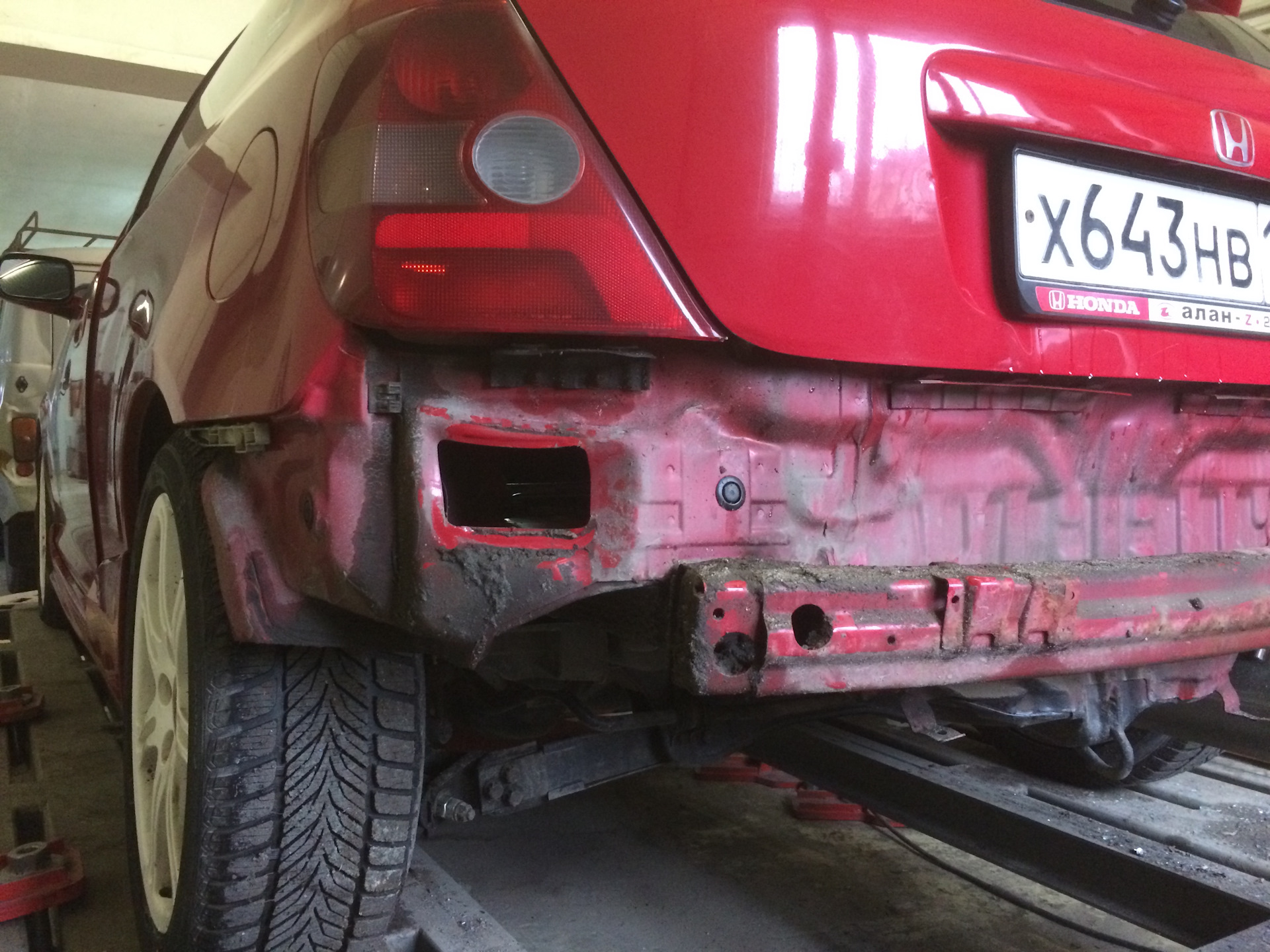

Вот что видим после разбора
Абсолютно ничего серьезного.

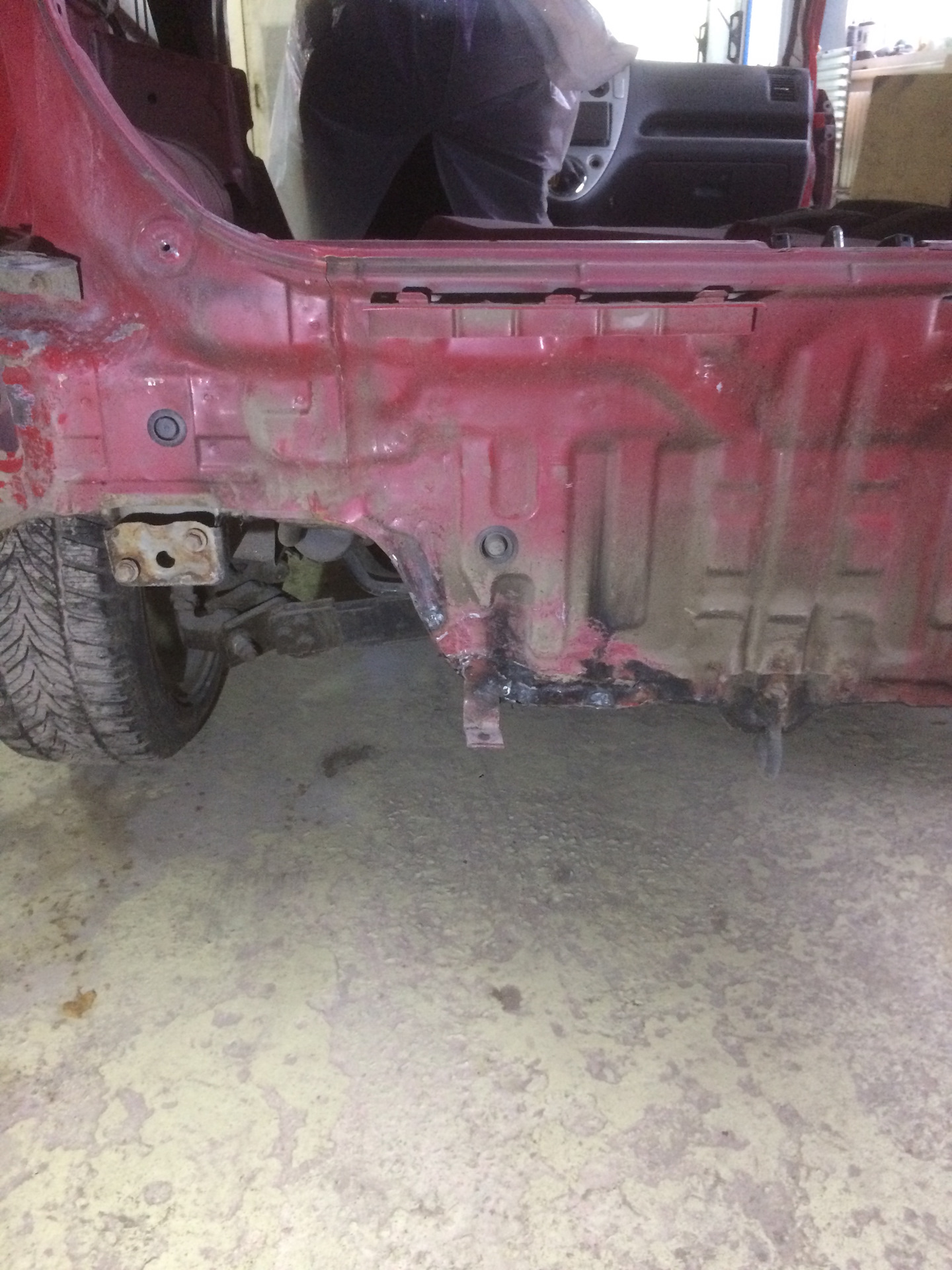

Мастер принялся за дело)

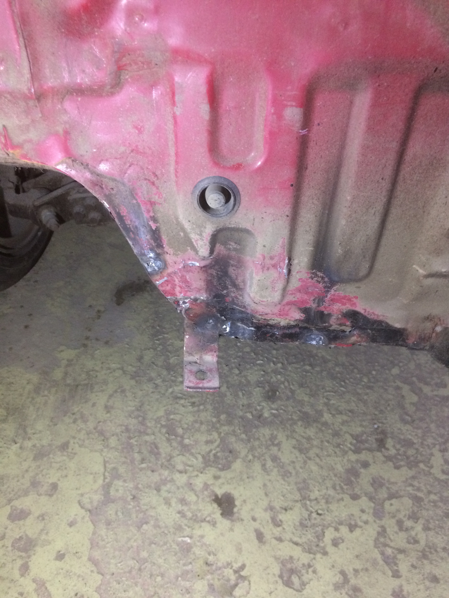

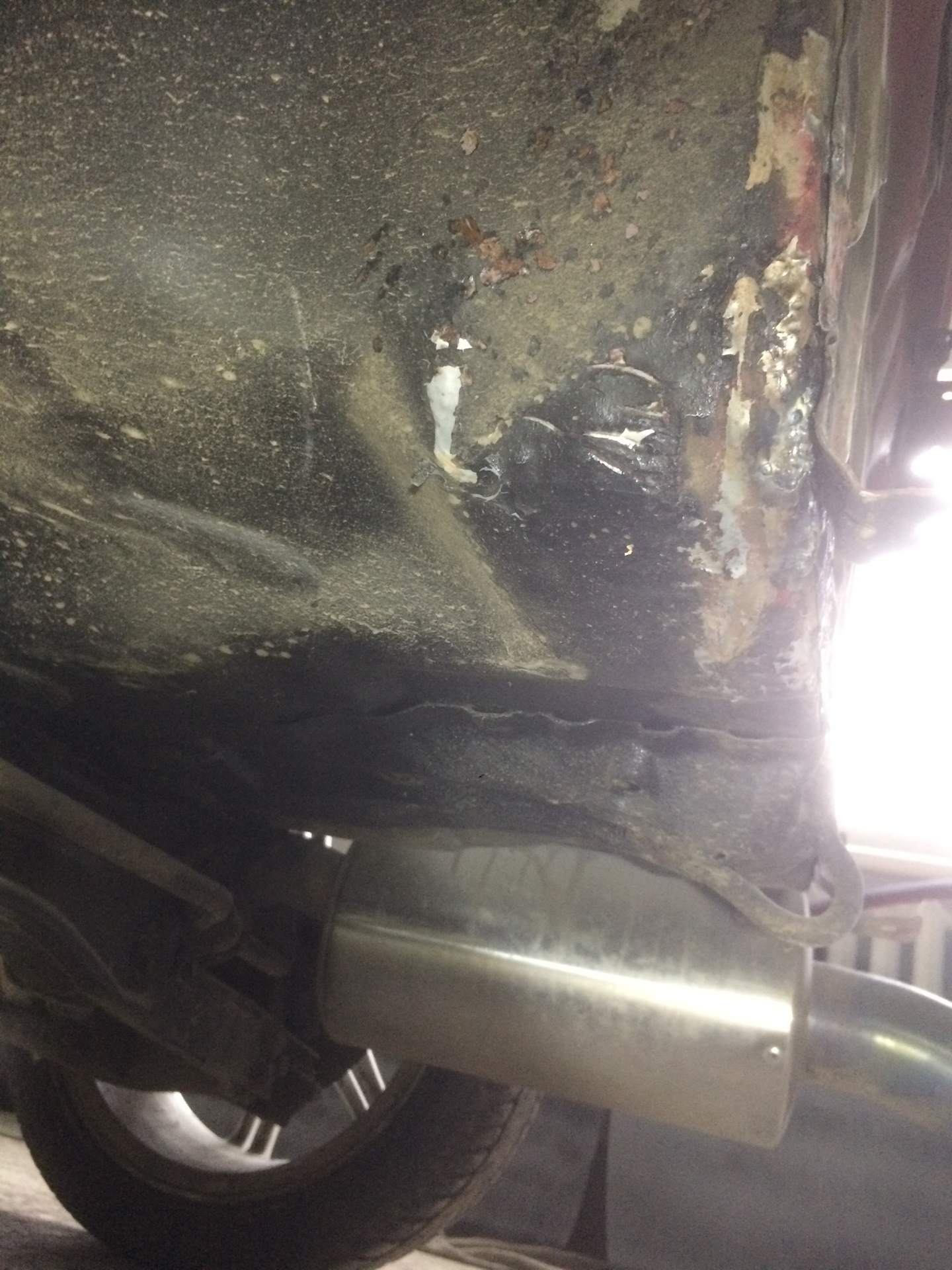

Вот итог
Все места эти я в последующем обработал-зачистил, загрунтовал, прошёлся шовным герметиком, обработал мастикой Тектил.

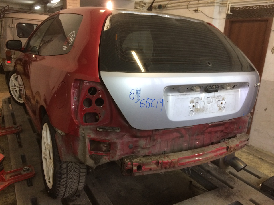

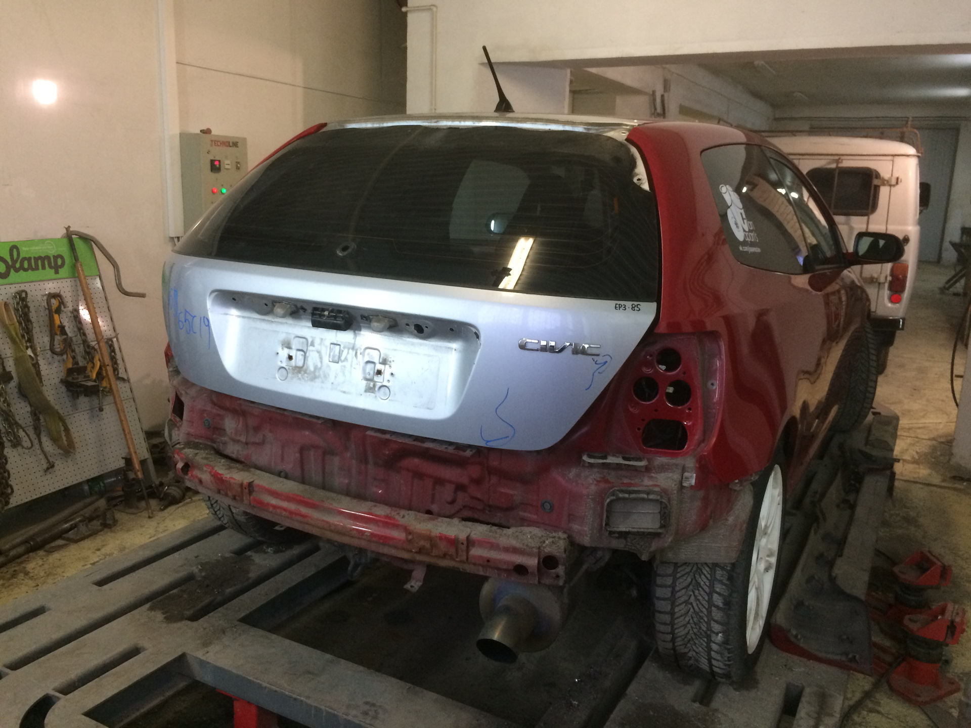

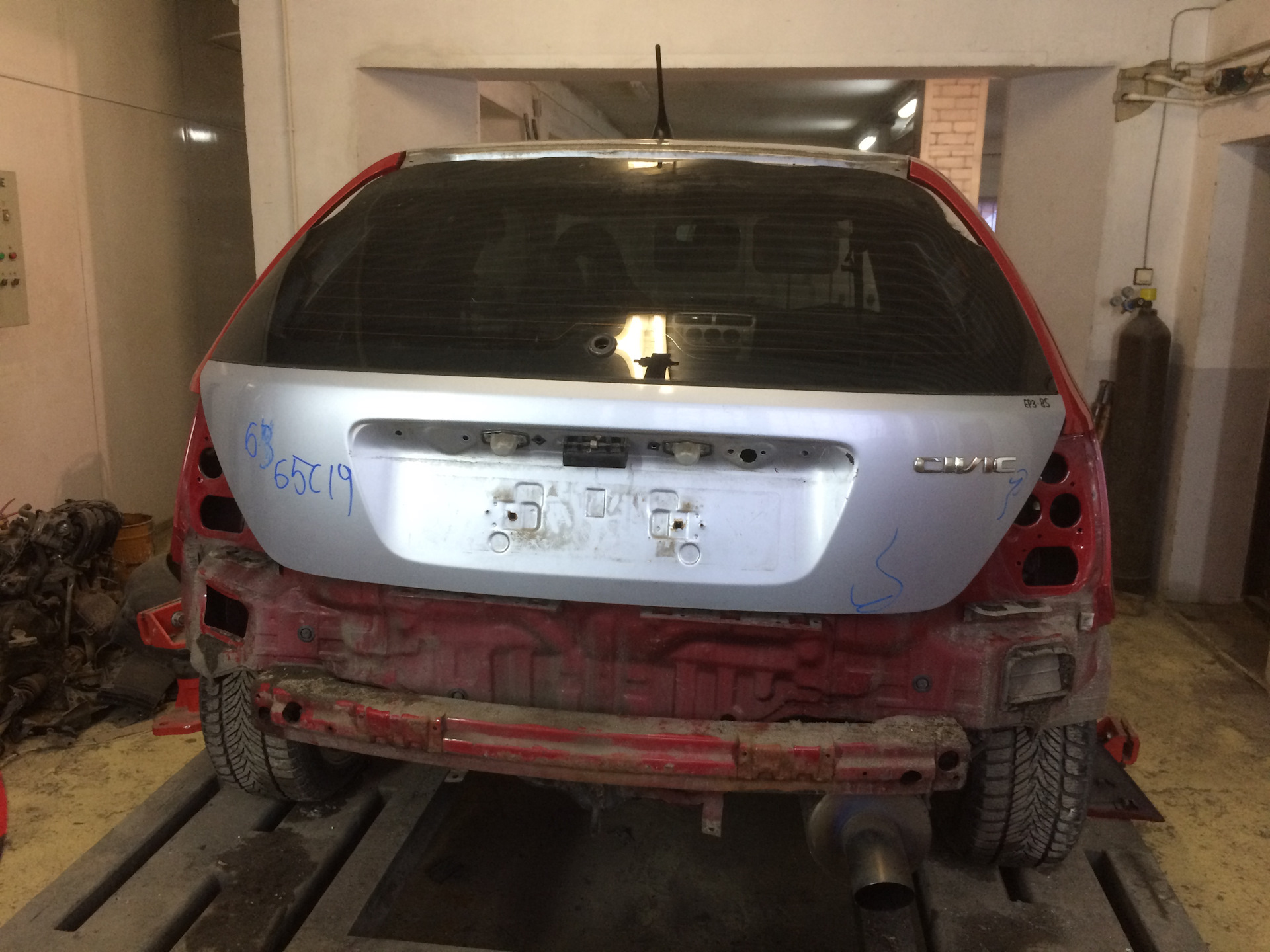

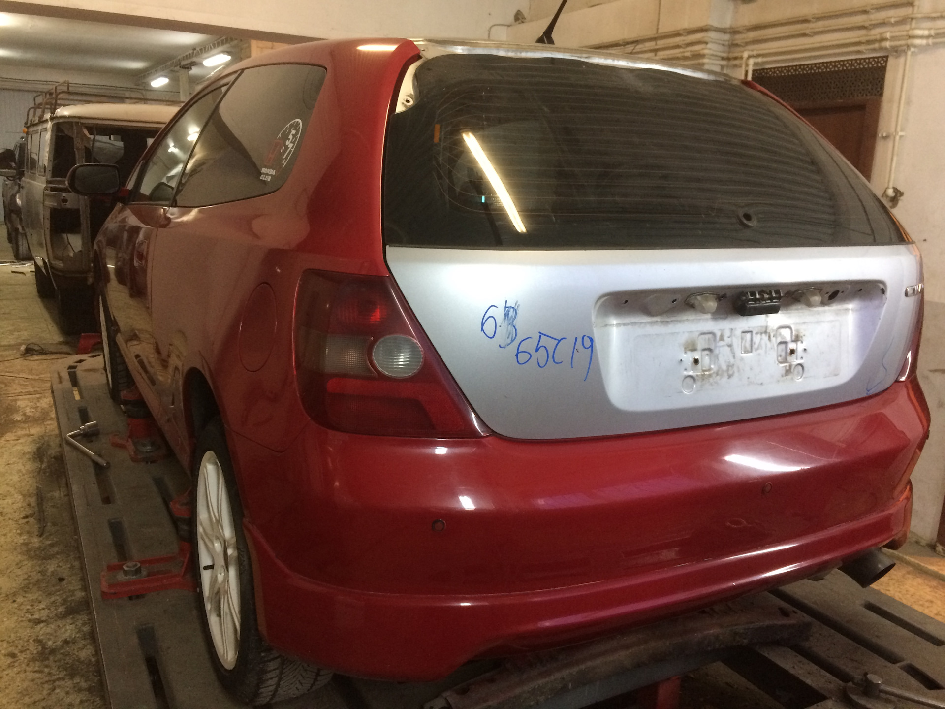

Дальше накинули новую дверь задка
и бамперок
Всё выставлено по зазорчикам чётко.

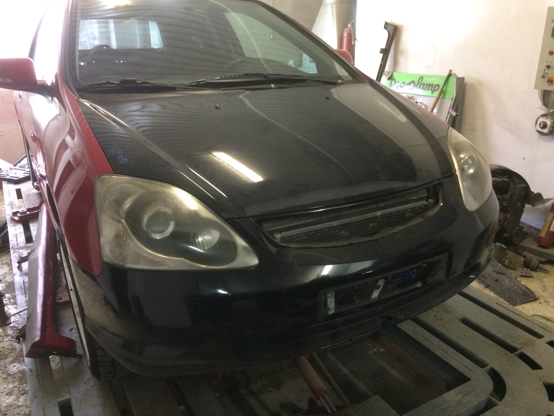

Так же сразу прикинули новую морду-капот и бампер

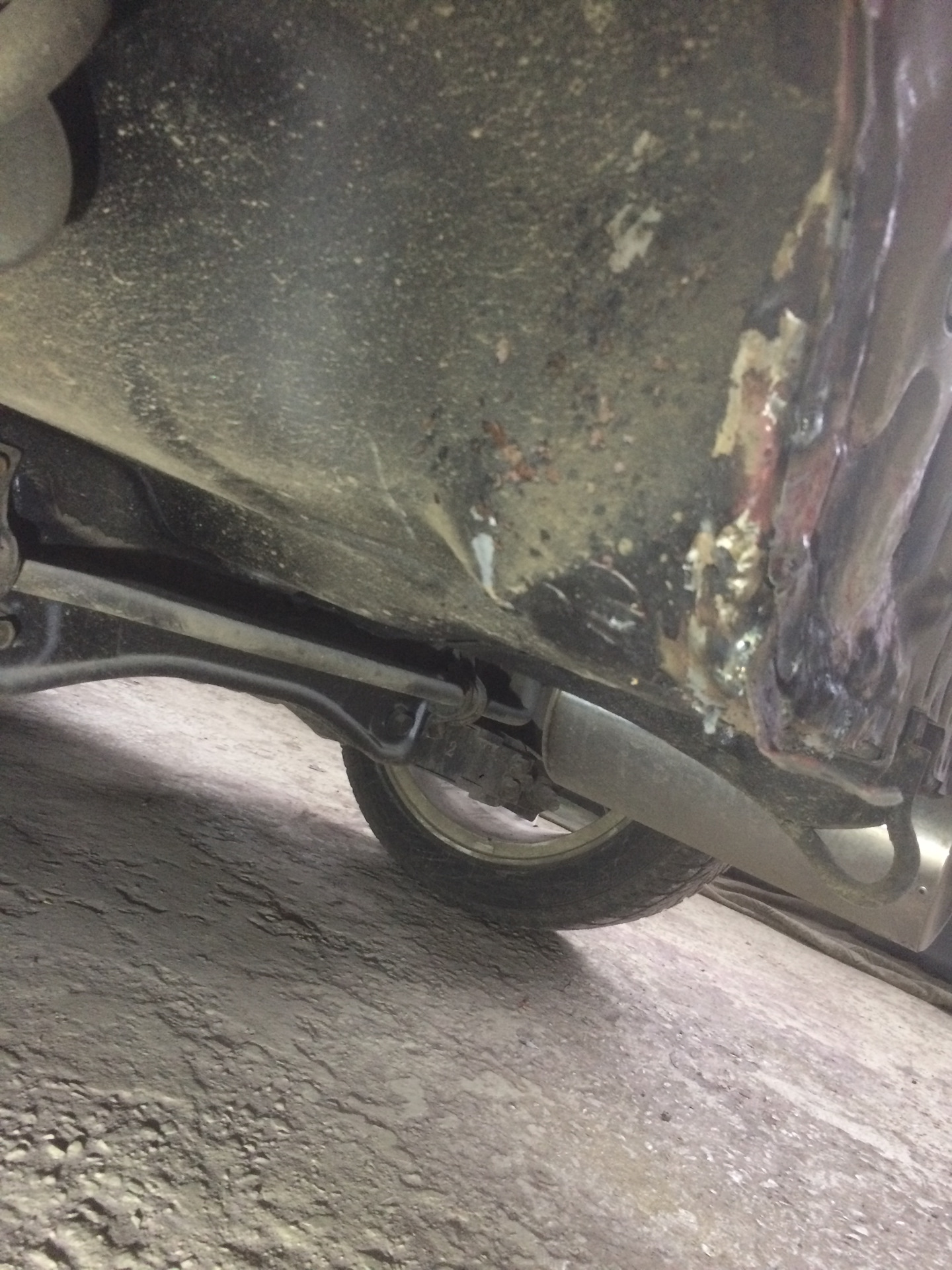

Дальше подвытянули порог, фоток жалко что забыл сделать(
На это по ремонту кузова всё. Это единственные можно сказать косяки по кузову за всю жизнь этого топора. И они успешно устранены)
