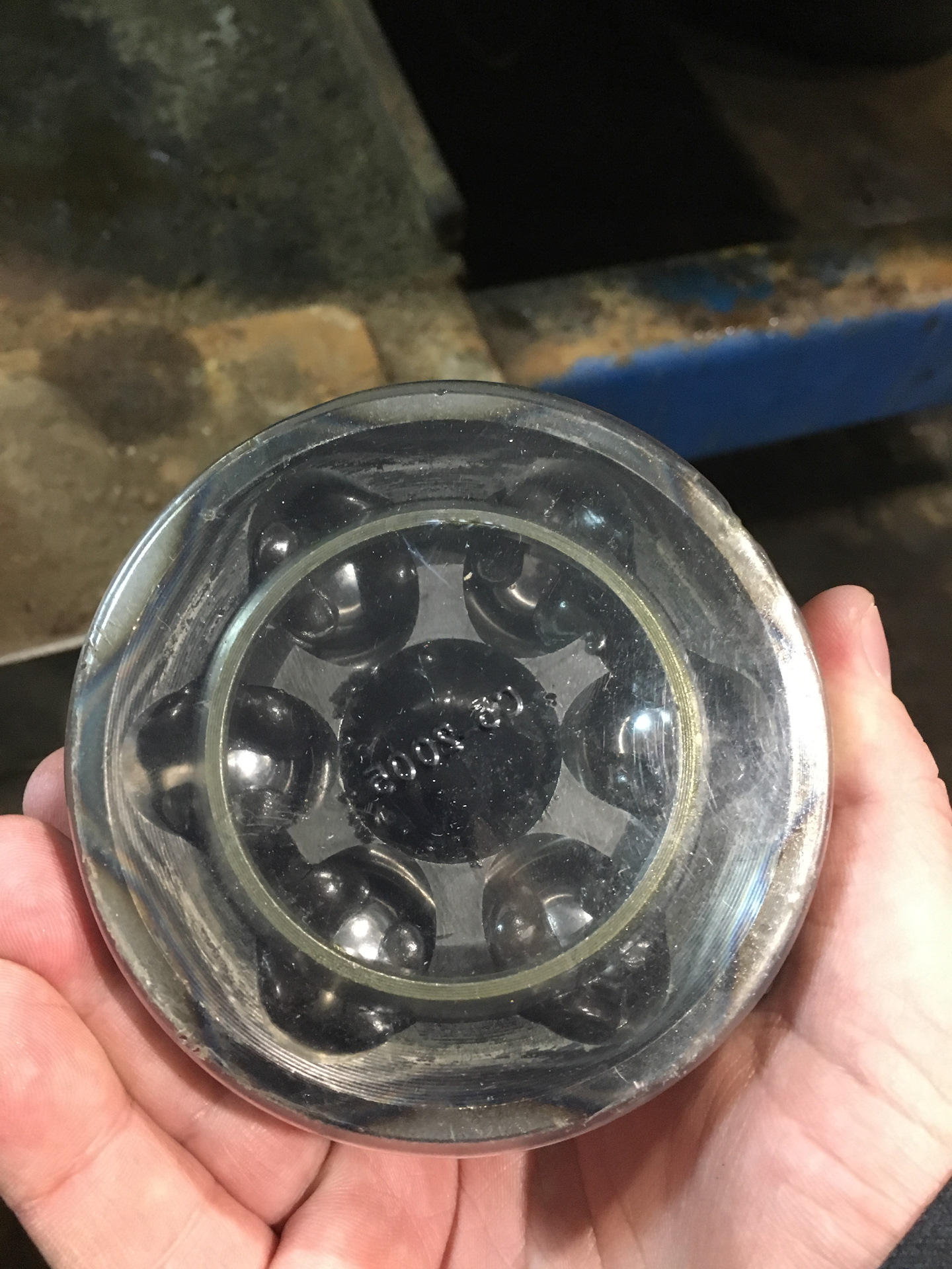

Ранее писал об уставшем наружном левом ШРУСе, спрашивал какие варианты могут быть при замене. Вариантов оказалось масса: от оригинала у дилера за 45т.р в сборе с полуосью до аналогов от Лэнд Ровер за 22тр. В итоге благодаря вашим советам решил пойти по минимально затратному пути. С помощью Дмитрия (он же mr41) получил отдельно ШРУС от изготовителя фирмы Cifam. Деталь приходит уже с заводской набивкой смазкой, пластиковым пыльником и хомутами. Нужно только перед установкой смазать изнутри пластиковый пыльник (опять же наставления товарищей с опытом).
На сервисе есесенно высказали сомнение о том, что он встанет-совпадёт ли количество шлицов и тд, мол не зря из в сборе выпускают. Но он встал как родной, плотно и четко.

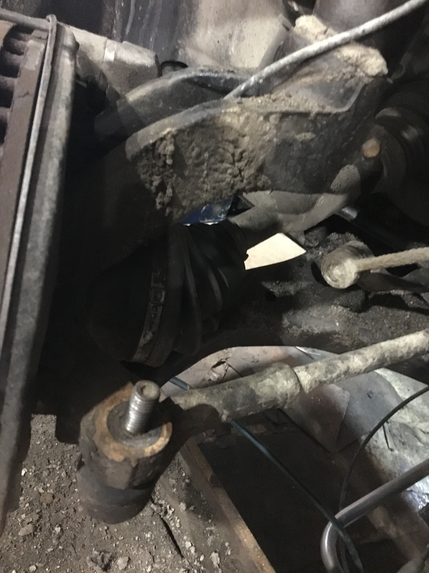

Со старым пришлось повозиться — пришлось срезать и выковыривать по частям. При осмотре перед демонтажем осмотрели пыльник — он был целый, хотя смазка внутри уже была как пластилин.
В общем процесс занял 2 часа с доп осмотром подвески. Пока все в норме.
Так что полностью подтверждаю слова товарищей вольвоводов о применимости ШРУСа cifam. Теперь тишина — без подёргивания руля и щелчков/треска.

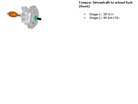

Сергей, не подскажете по VIDA момент затяжки болта ступицы. У меня какая то ерунда на втором этапе значится: 90 ° (см. фото)

Володя, а что за термические круги на шрусе?
Следы термообработки/закалки.
