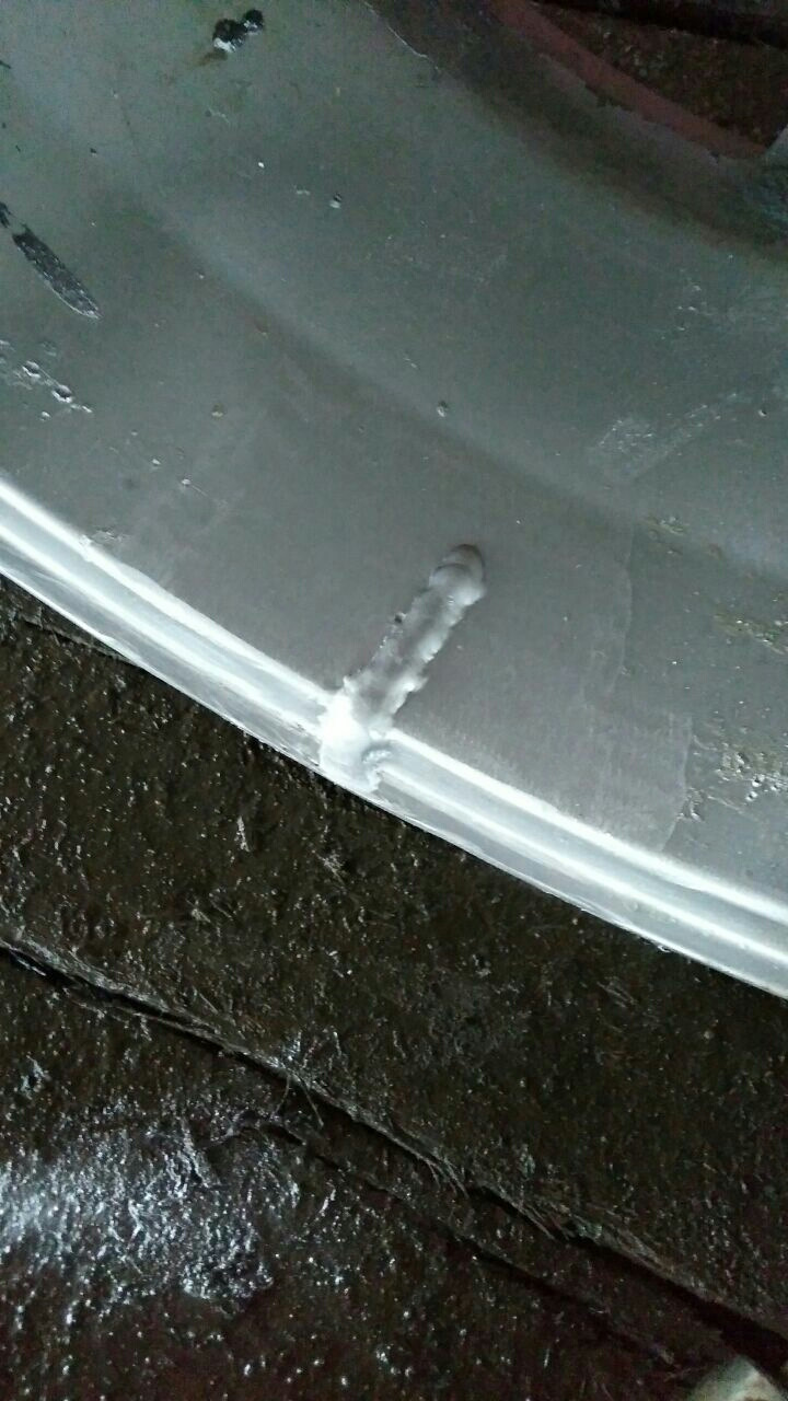

Спускало правое заднее колесо. Не сильно, но за 3 дня 1,5 атм убегало.
Думал где-то шуруп или саморез поймал, и все обойдется жгутом.
НО нет, так мне повезти не могло.
Шиномонтажники минут 15 купали колесо колесо и поливали мыльным раствором. Но так пузырей и не нашли.
В итоге решили просто перебрать и поменять два жгута, которые уже стояли в колесе.

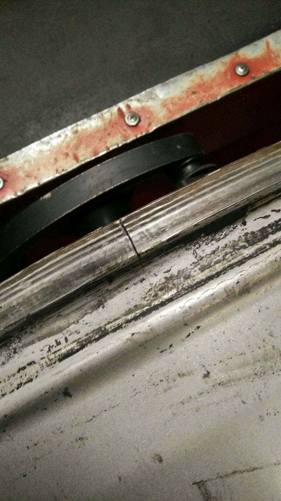

А вот после разбортовки и вскрылась причина проблемы — диск был с трещиной.
Решил этот заварить, и поставить на запаску.
