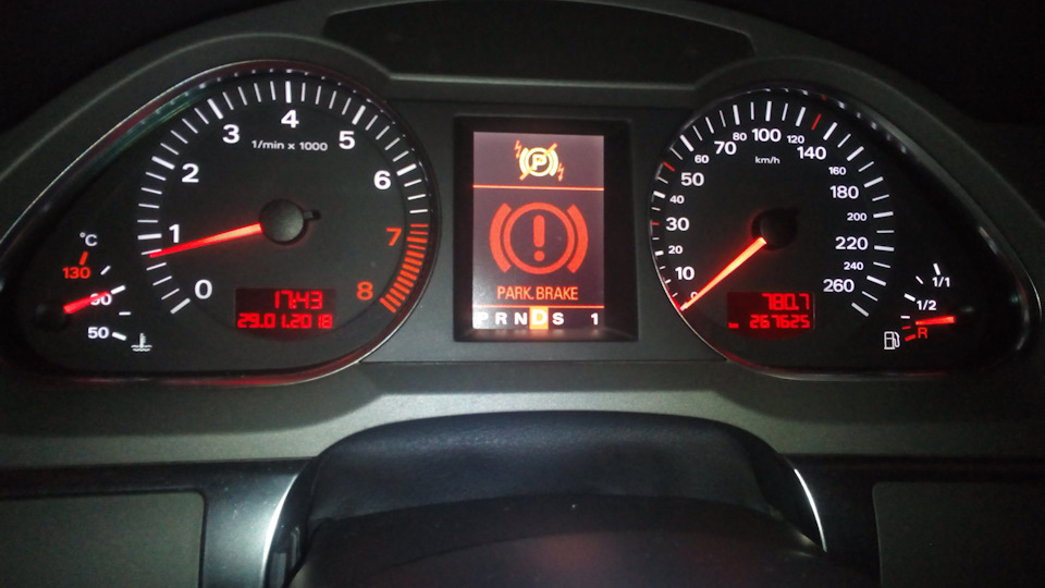

Приехал я после замены ступичного подшипника домой, начал ставлю коробку в паркинг, зажимаю ручник и на приборке мигает лампочка красная (Р) и на кнопке ручника мигает кнопка.
"Да что за напасть!" — подумал я.
Плюс ко всему на приборке при начале движения появляется данное сообщение:
PARKING BRAKE MALFUNCTION, и жёлтого цвета круг перечёркнутый а в нём буква "P"

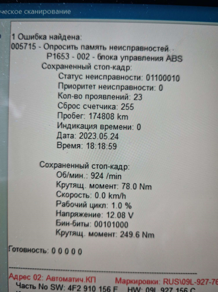

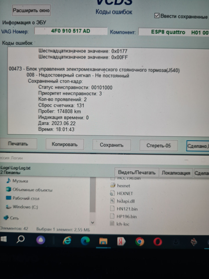

Моторчик вроде шумел, а вроде нет. Как оказалось, хорошо что нет, это позволяет двигаться дальше. Берем комп читаем:
02433 — Правый э/двигатель стояночного тормоза, электропитание (V283)
011 — Обрыв цепи — Индикатор неисправности ВКЛ.

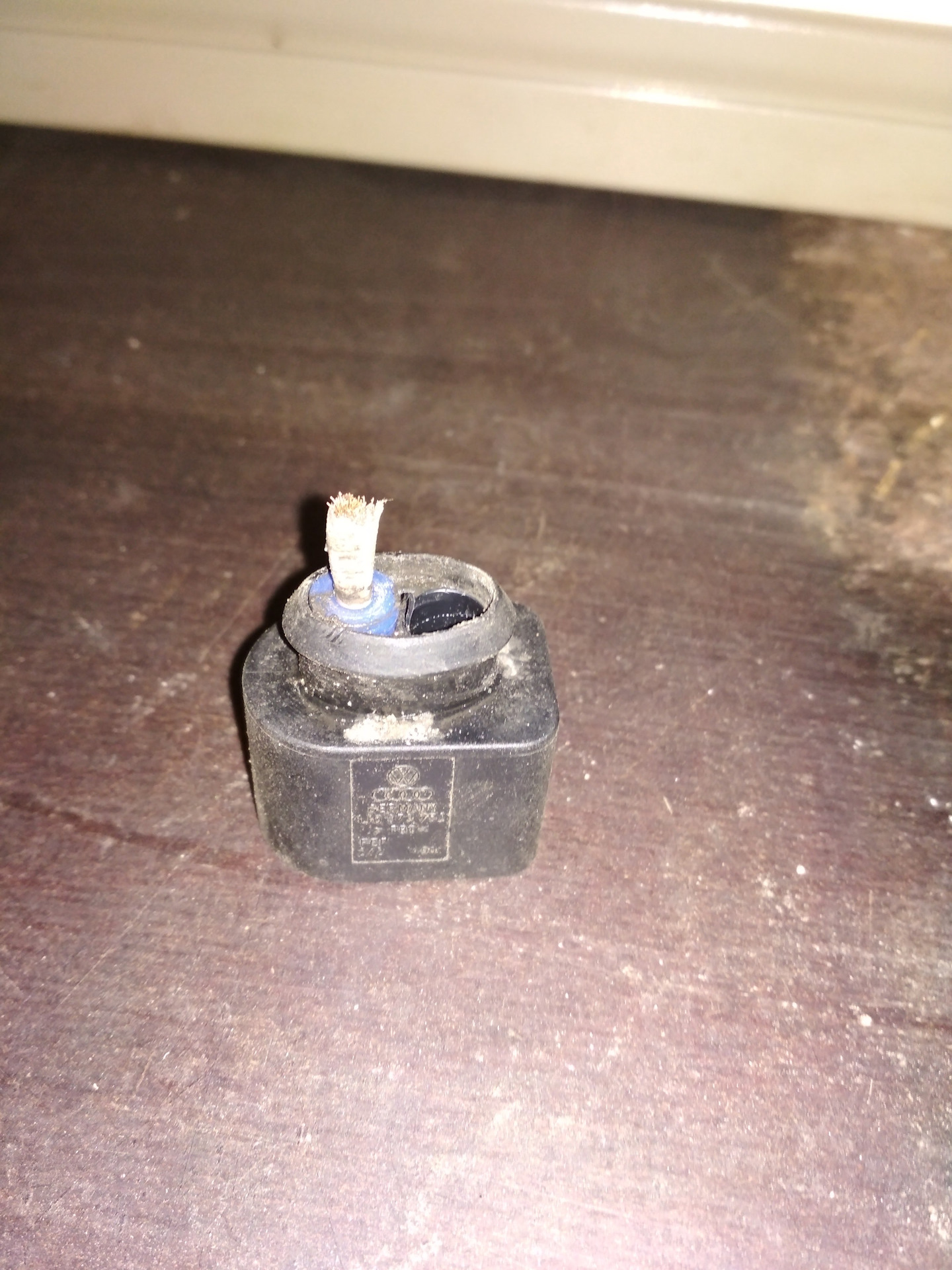

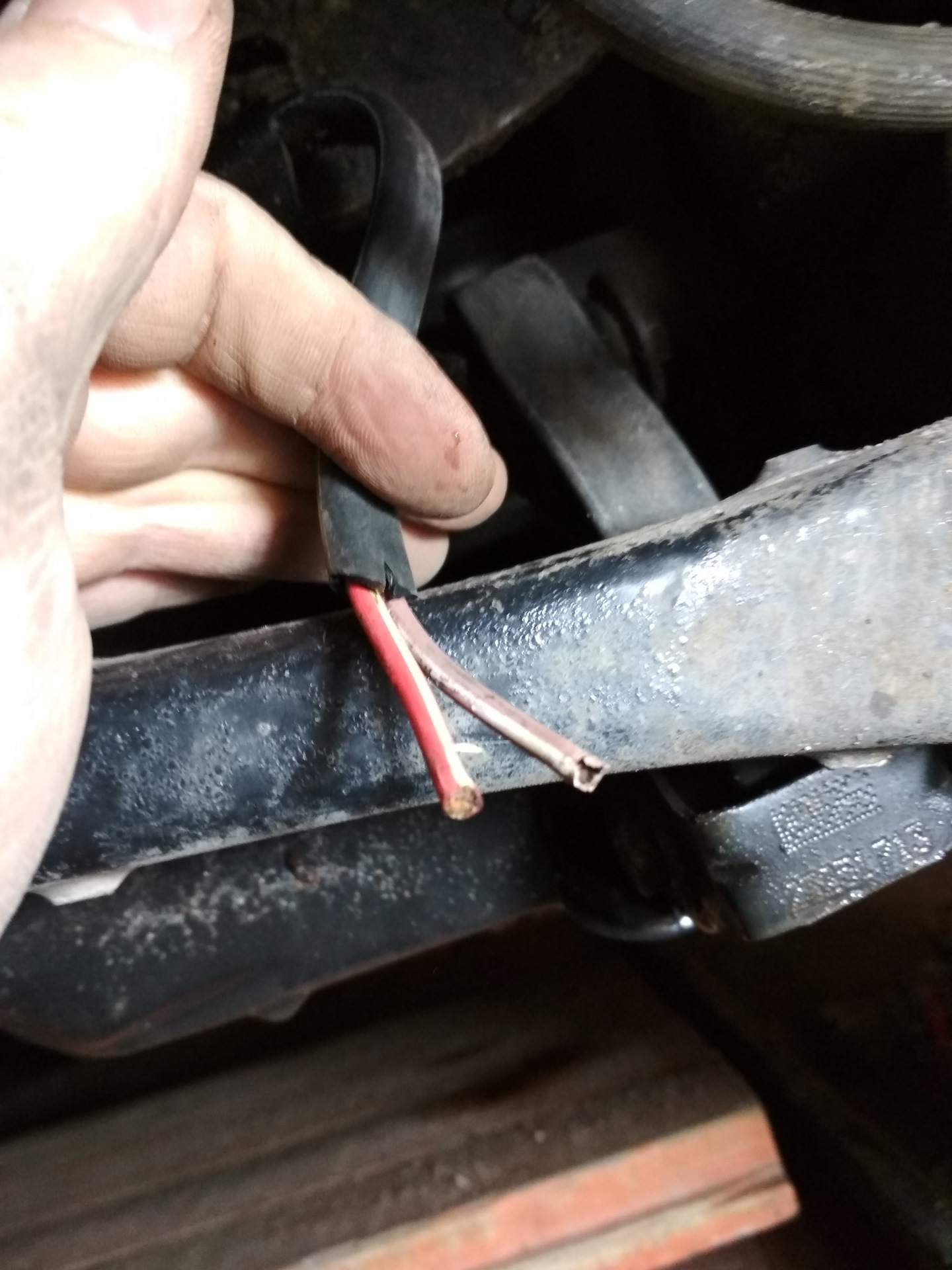

Мысли о том что-то оборвали при диагностике подвески или пришла беда моторчику, покуда об этом только слышал. При поездке на развал/схождении (данная процедура требуется после ремонта АКПП 6hp19) я заглянул сам под авто и увидел такую картину:
С одной стороны радость, что это не моторчик, с другой стороны это нужно решать быстрее, так как ошибка на приборке и писк при пуске очень раздражает да и ручник с АКПП всегда нужен.

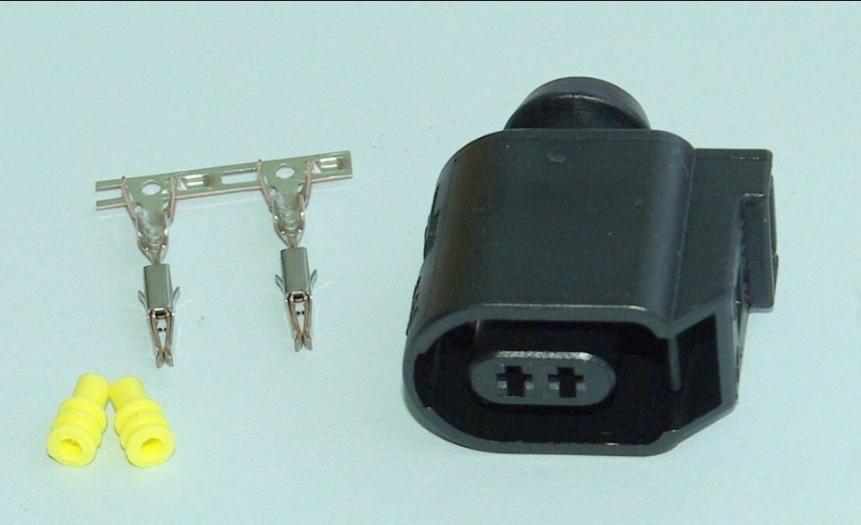

Интернет наше все. Нашел что как правило народ покупает при данном ремонте:
1. Уплотнитель проводки VAG 357972742A
2. Пыльник разъема VAG 443906102G
3. Разъем электропроводки Febi 37913
4. Контакт VAG N90696603

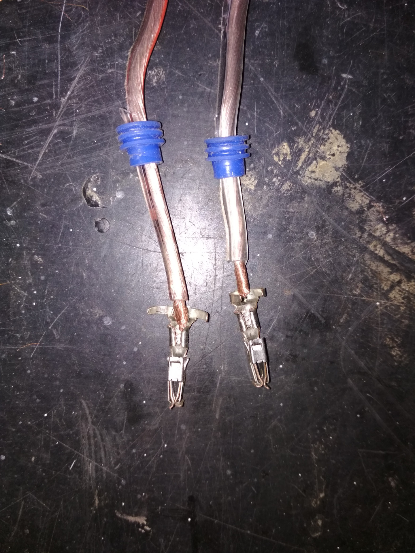

При хорошем свете видим, что в проводок отгнил и диагностика подвески скорее всего просто ускорило то, что должно было произойти вскоре :)

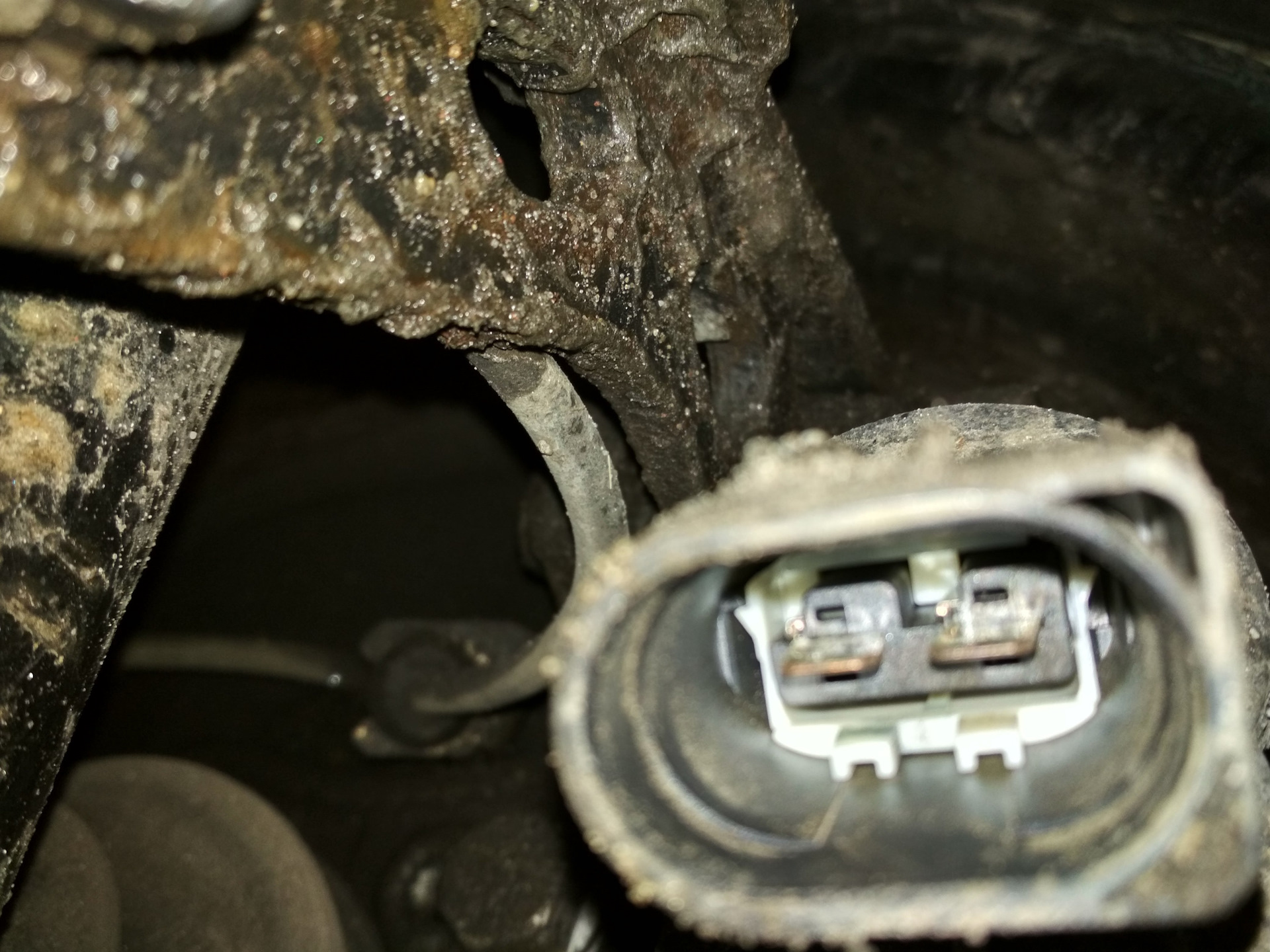

Так как все дело происходит зимой, то просушиваем все феном, что ничего не сломать.
С разъема снимаем фиксирующую пробку, чтобы внутрь разъема не попадала влага.

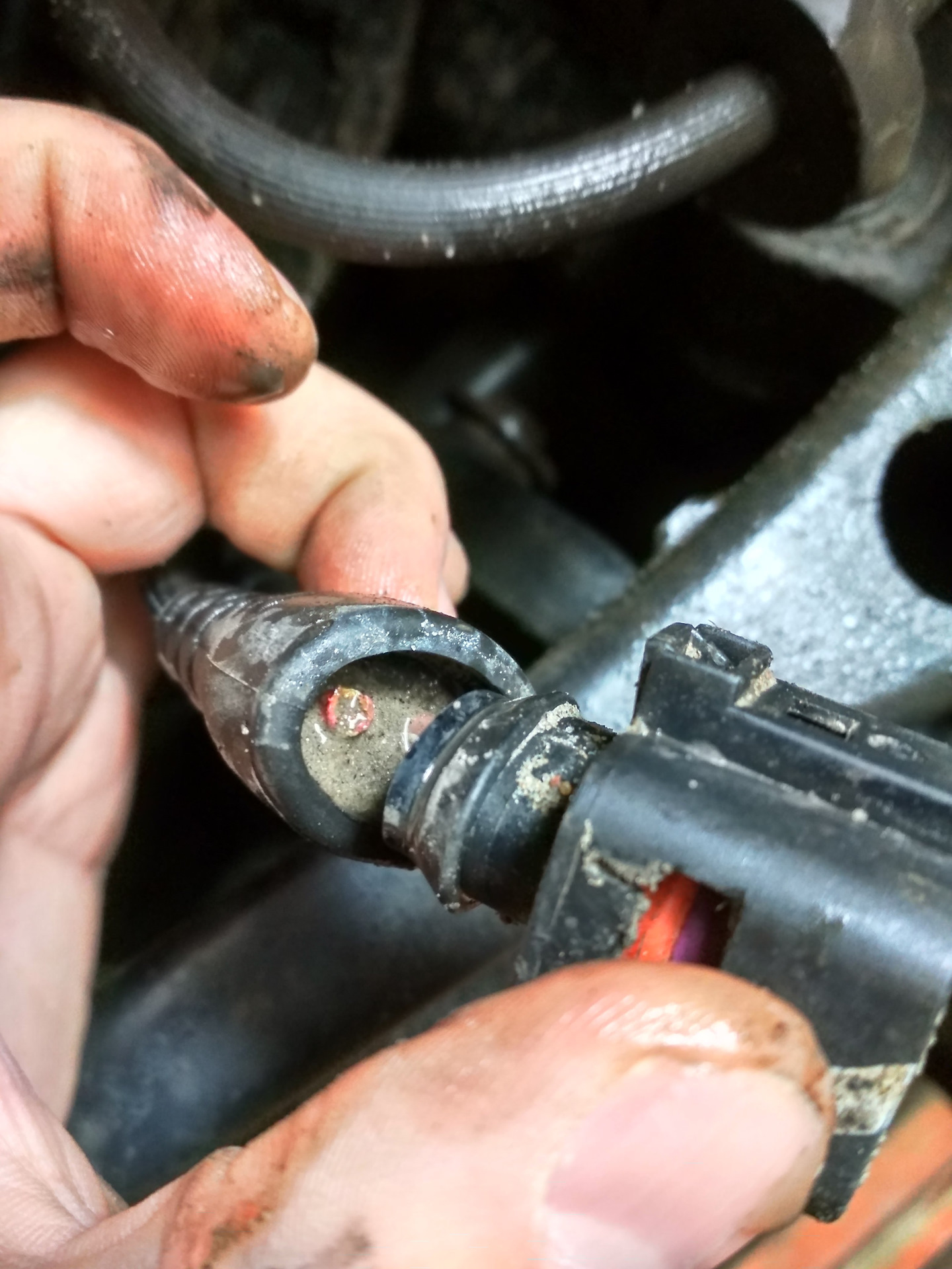

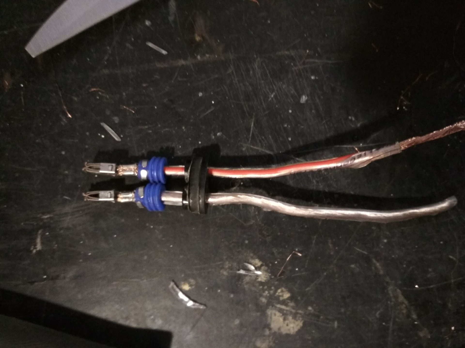

И решаю все так откусить и второй провод и делать все на снятой фишке.
Разъем разбираем и достаем пины, они не окислившиеся. Поэтому достаем старые провода и ставим новые, акустические 4мм
Обжимаем их:
Срезаем чехол с проводов, что остались под авто и оголяем сами провода:

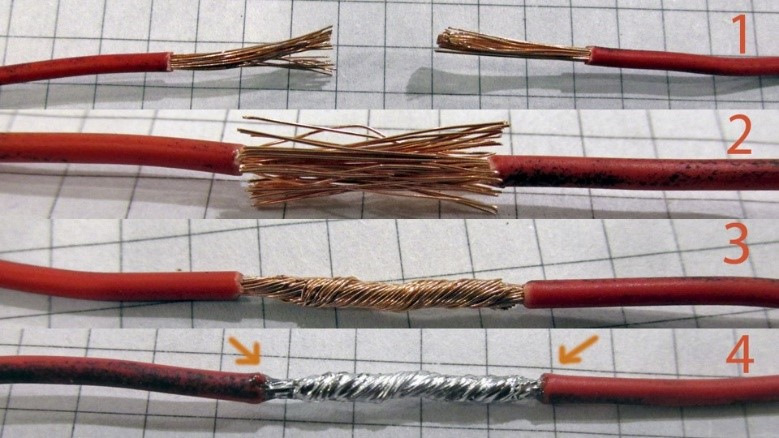

Одеваем сразу различного диаметра термоусадочные трубки на провода и на общий жгут и делаем скрутку проводов с пропайкой:
Прогреваем термоусадочные трубки и сверху все изолентой. Телефон разрядился, поэтому итогового фото нету.
И так подключаем и проверяем. Ручник зажимается и отпускается. Ошибки нету. Прекрасно!
К слову когда одевал на провода пробку для фишки, то провода силиконовой смазкой сбрызгивал, а то очень туго шли.
Посмотрим сколько прослужит данный ремонт.

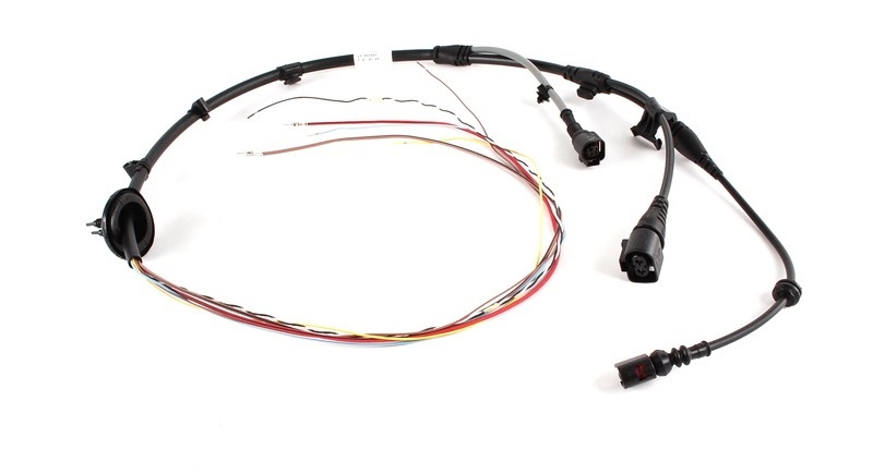

Ну и совсем правильный ремонт, это купить уже готовые шлейфы:
4F0 972 253 L — Жгут проводов стояночного тормоза слева
4F0 972 254 F — Жгут проводов стояночного тормоза правый

Да ладно. Каждый год ковыряю. И совет тебе не делай пайку лучше скрутка. Пайка окисляется.
по хорошему нужно было обжимник купить для наращивания (типа трубки.
Возможно. Ну а по хорошему менять жгут. Но это как сам знаешь не бюджетно.
