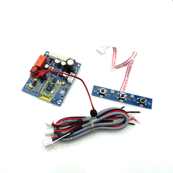

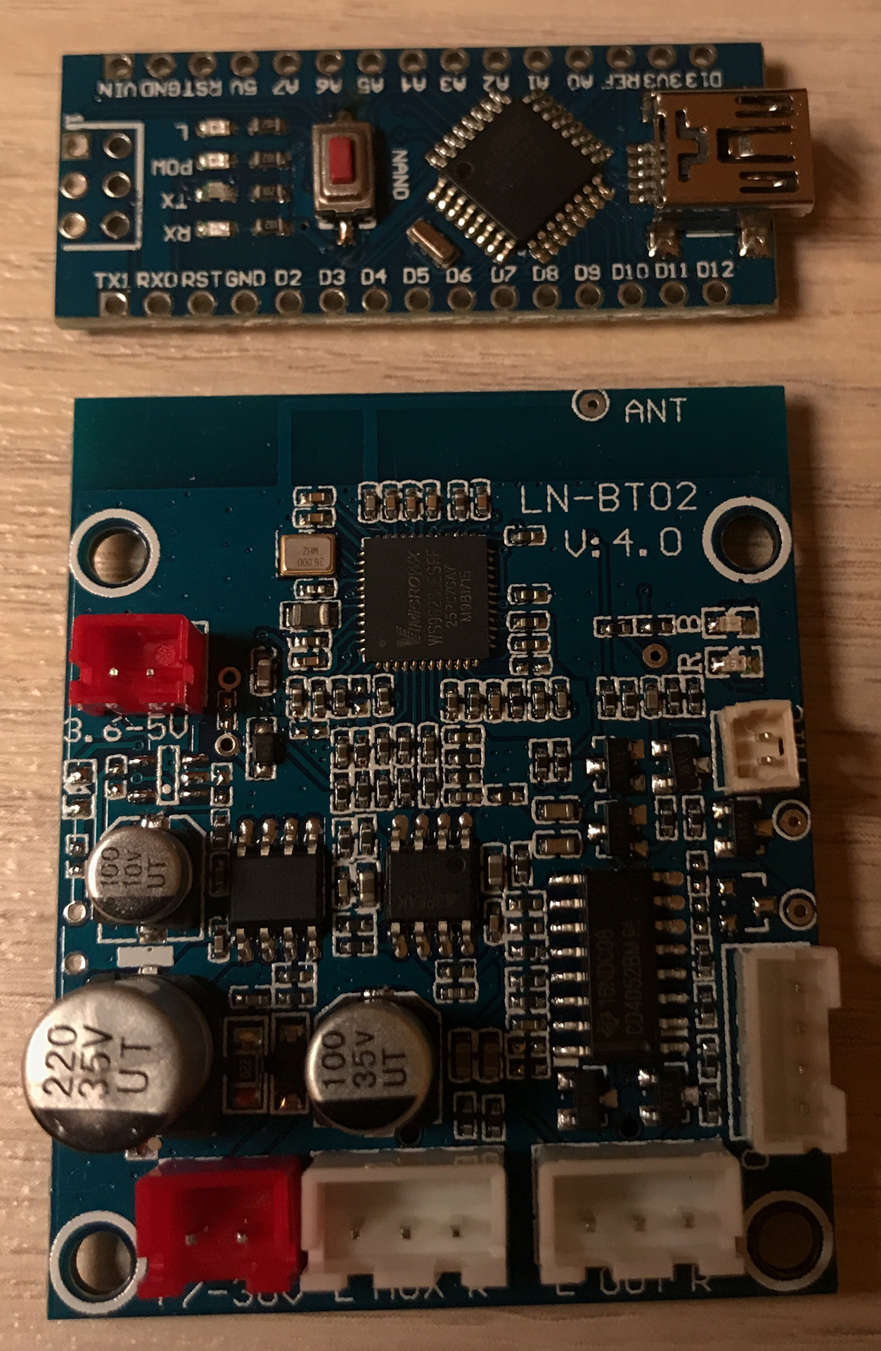

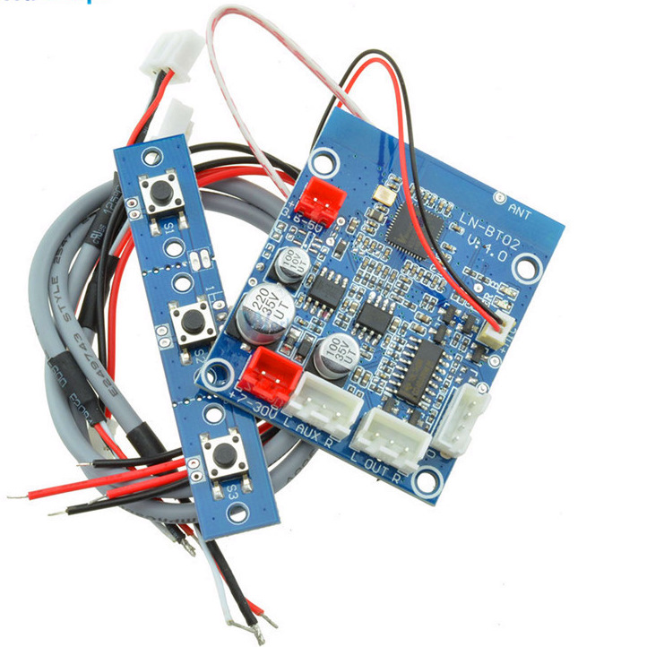

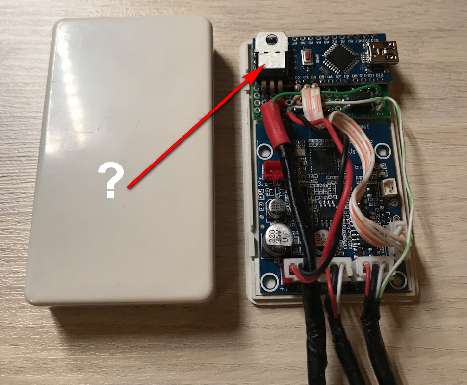

За основу проекта была использована готовая плата модуля bluetooth 4.0 купленная на Али.
Модуль уже содержит вход и выход AUX, стабилизатор питания и может работать от напряжения 7 — 30 вольт. Подключение этой платы показало ее полную работоспособность.
Можно было просто вывести имеющиеся в наборе кнопки куда-нибудь и на этом остановиться.
Но намного интереснее было бы управлять этой штукой кнопками на руле! Ведь как обидно — кнопочка "Поднять трубку" на руле уже имеется, о пользы от нее никакой.

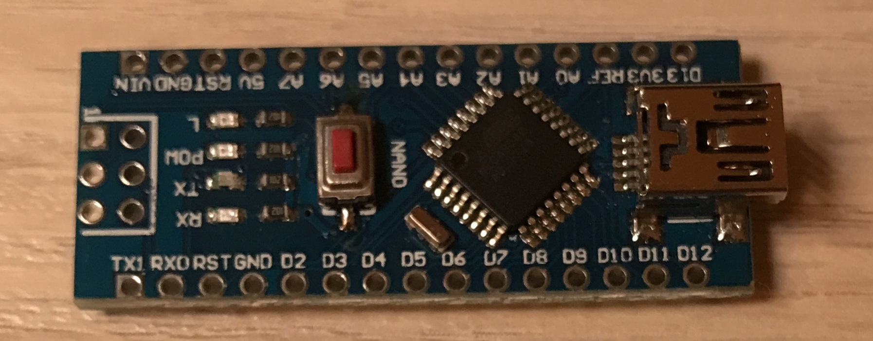

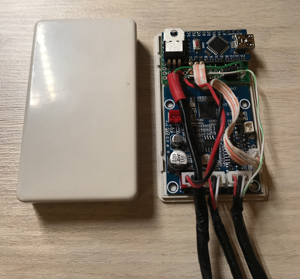

Контролер кнопок руля собран на Arduino Nano на микроконтроллере Atmel MEGA328.
вот эти две платы необходимые для изготовления модуля.

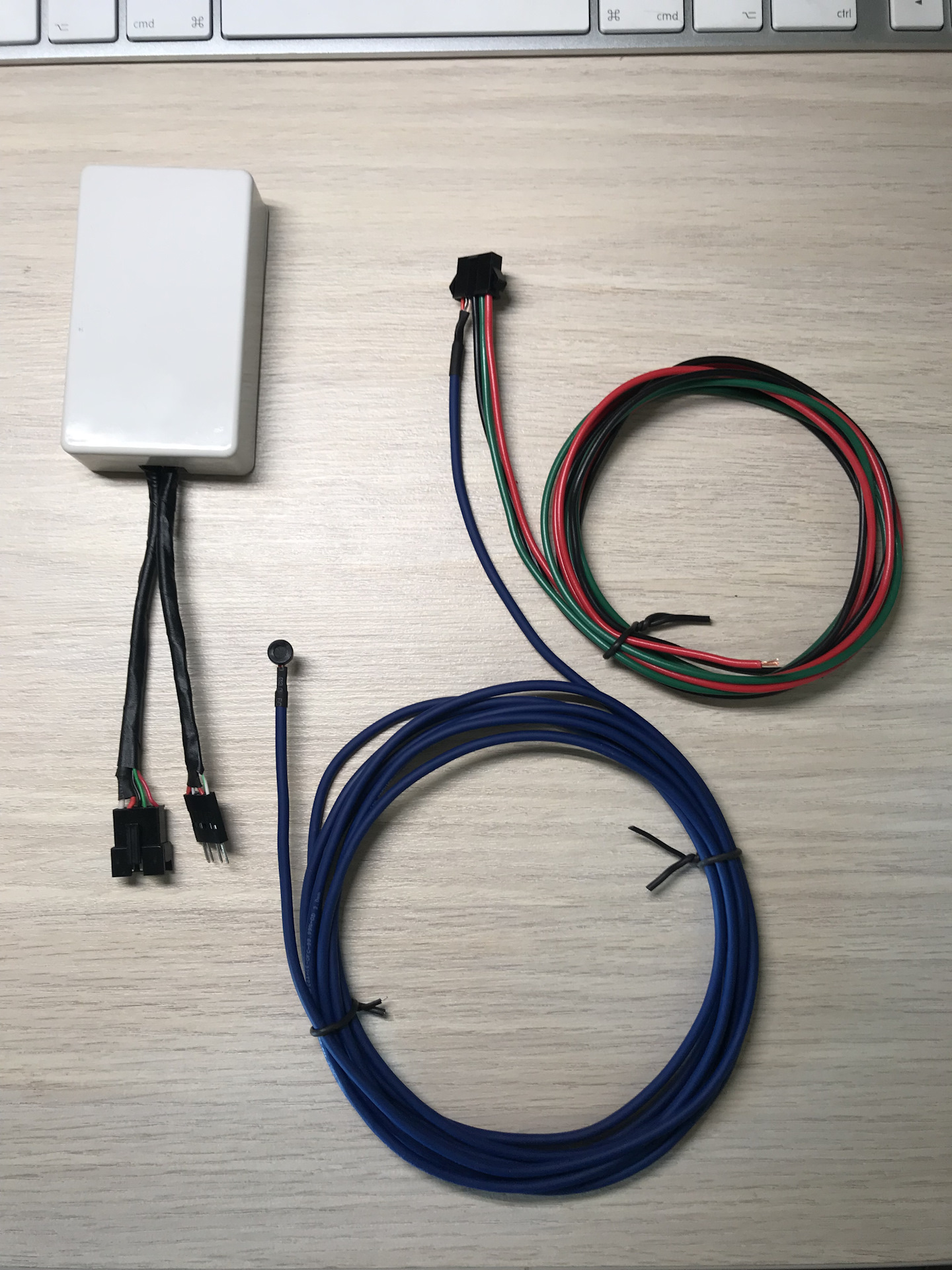

Вот так все это выглядит в собраном виде:

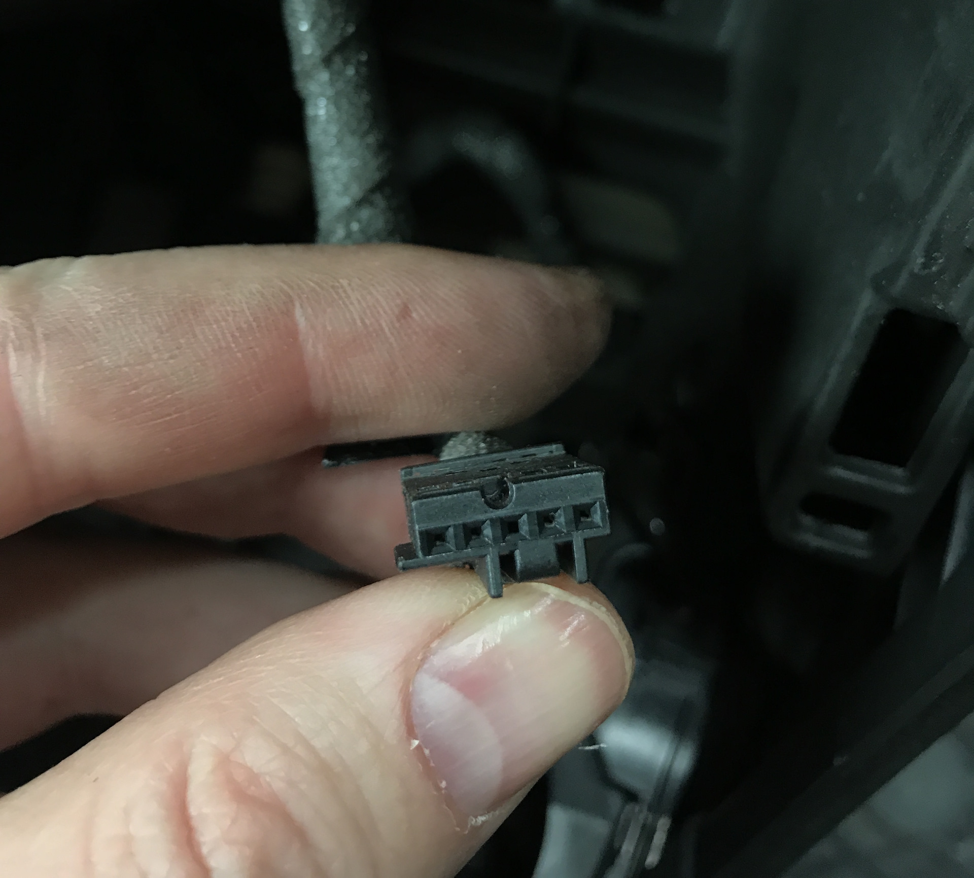

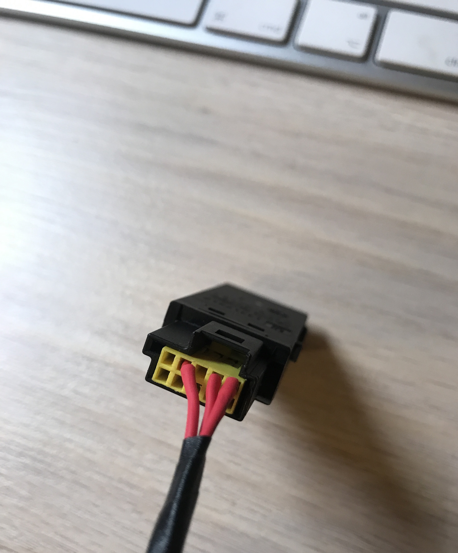

Подключается все это между фишками AUX
желтый разъем взят от USB кабеля для материнской платы

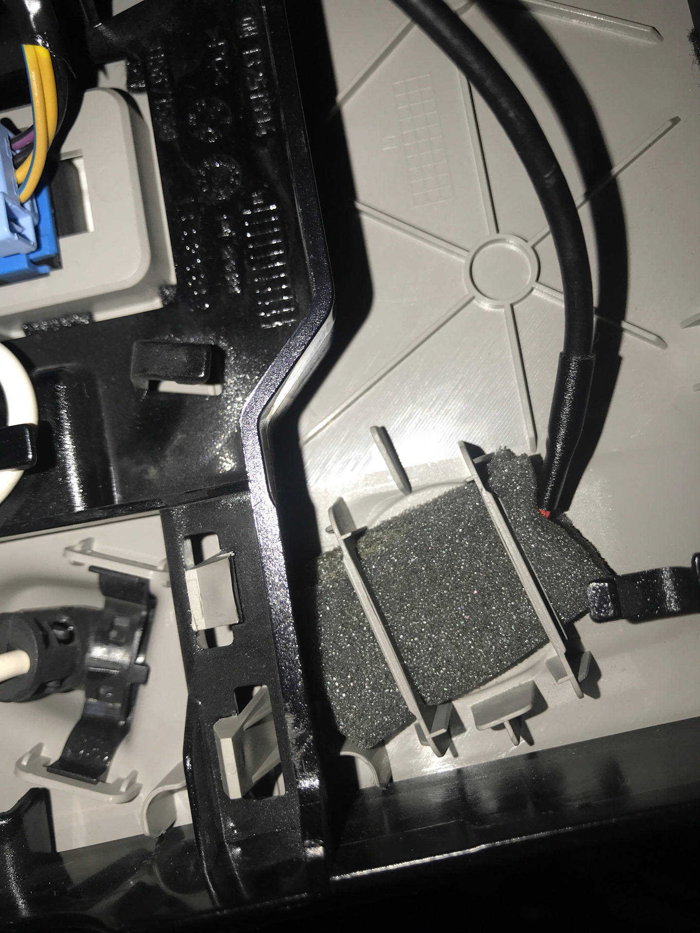

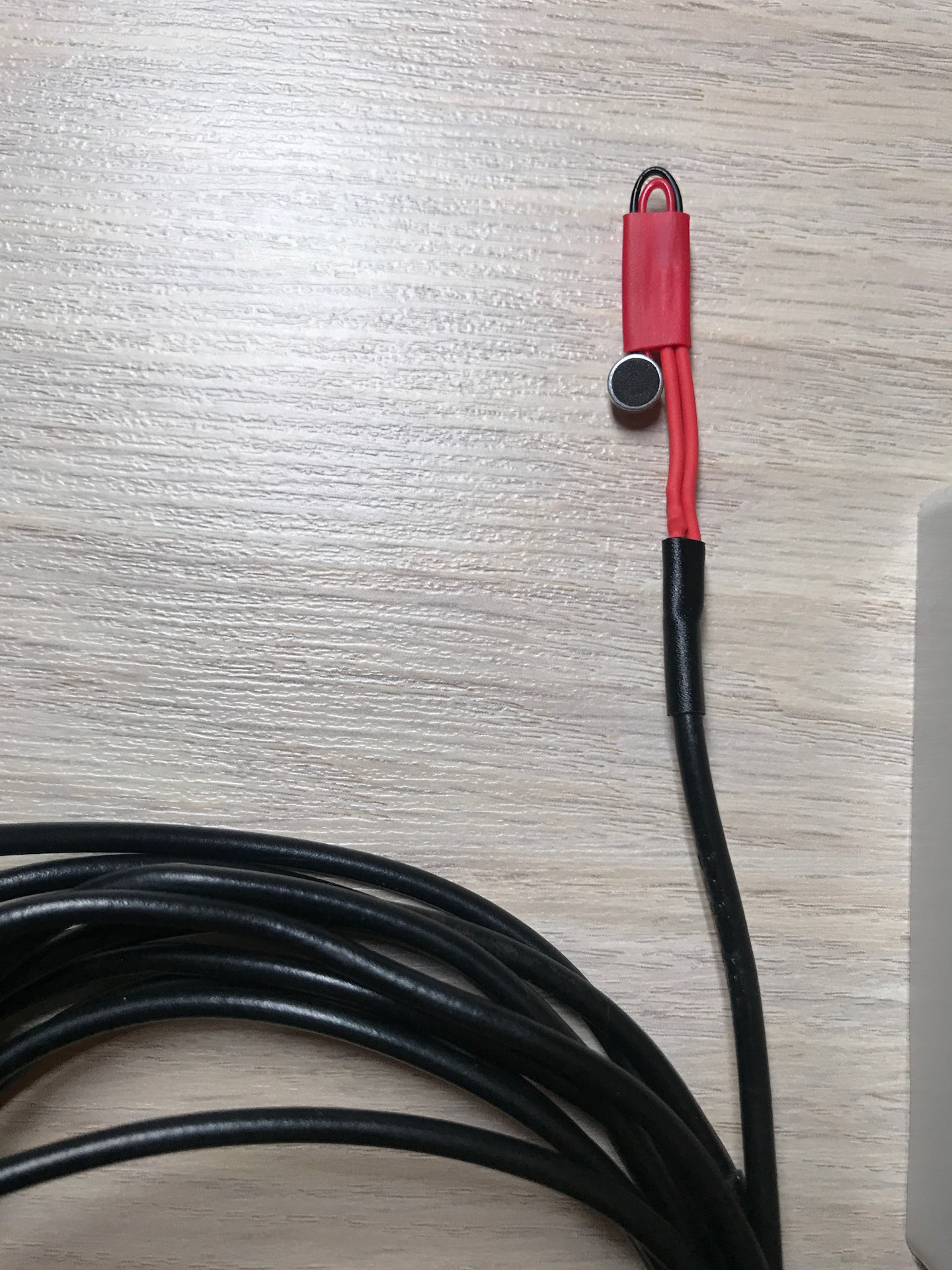

Микрофон удлинил экранированным кабелем и разместил в штатном месте в потолочном блоке
кабель повел по правой стойке

А это что за деталь, кренка или какой транзистор?
Такой Nano подходит ru.aliexpress.com/item/5x…l?ws_ab_test=searchweb0_0, searchweb201602_4_10065_10344_10068_10342_10343_10340_10341_10543_10084_10083_10618_10307_10301_5722315_10313_10059_10534_100031_10103_441_10624_442_520_10623_10622_10621_10620_10142_10125, searchweb201603_2, ppcSwitch_3&algo_expid=0ccd0ae8-55ee-43ab-ad0d-ea907b35fb7a-3&algo_pvid=0ccd0ae8-55ee-43ab-ad0d-ea907b35fb7a&priceBeautifyAB=0 и можно цену готового модуля в личку?
Да подойдет. 7812 на всякий случай перестраховал ардуину
Сколько по току она жрет? Может лучше импульсник на LM2596 воткнуть? ru.aliexpress.com/item/Fr…2-adde-addb85f50187&tpp=1
Обе платы потребляют ~60мА. Специально точно не измерял, на лабораторном БП такой ток высвечивался. В bt плате свой стабилизатор на 1117ams.через7812 только ардуина. В принципе, 7812 можно ее и не ставить, я перестраховался.

Для владельцев телефонов на Android и любителей качественного звука есть еще вот такой модуль с поддержкой APT-X
ru.aliexpress.com/item/CF…f-af68-5fc19088a736&tpp=1
А в чем отличие?! iOS поддерживать будет?!
Модуль на фото построен на чипе csr8645, который поддерживает технологию apt-x. Это кодек, позволяющий передавать звук через A2DP в лучшем качестве. Есть во многих свежих android смартфонах. У яблок давно используется airplay, в котором качественный звук передается по wifi, поэтому народ ставит в машины airport express или apple tv. В последнем есть оптический выход.
Указанная в ссылке плата будет работать с любым телефоном, но она в два раза дороже и ее имеет смысл брать если у Вас качественая аудиосистема и андроид телефон с apt-x.
