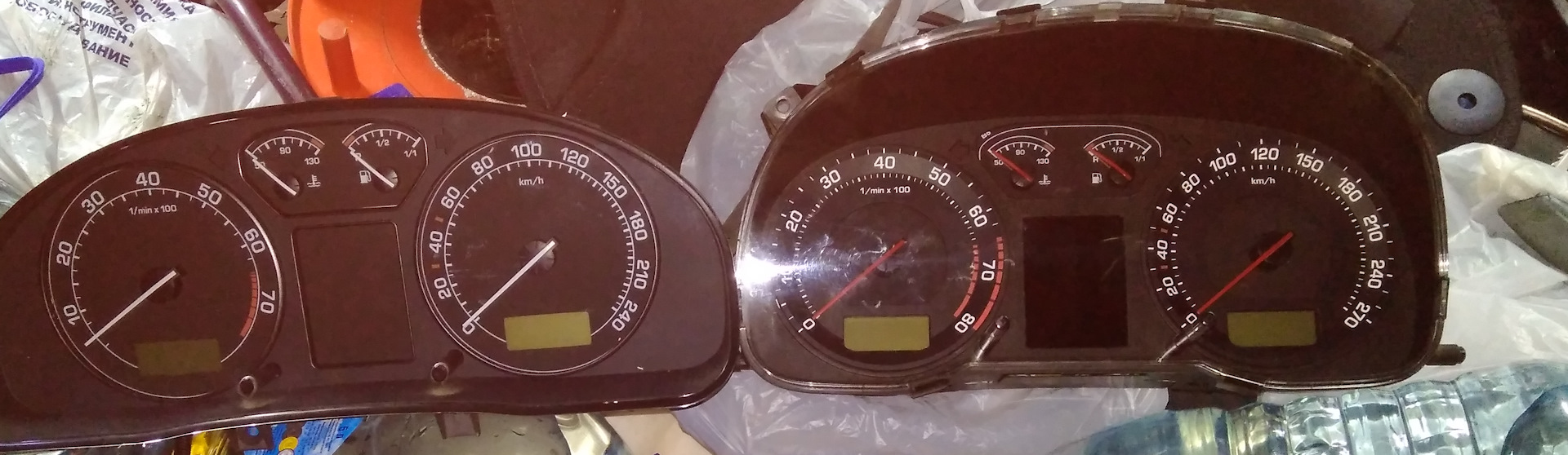

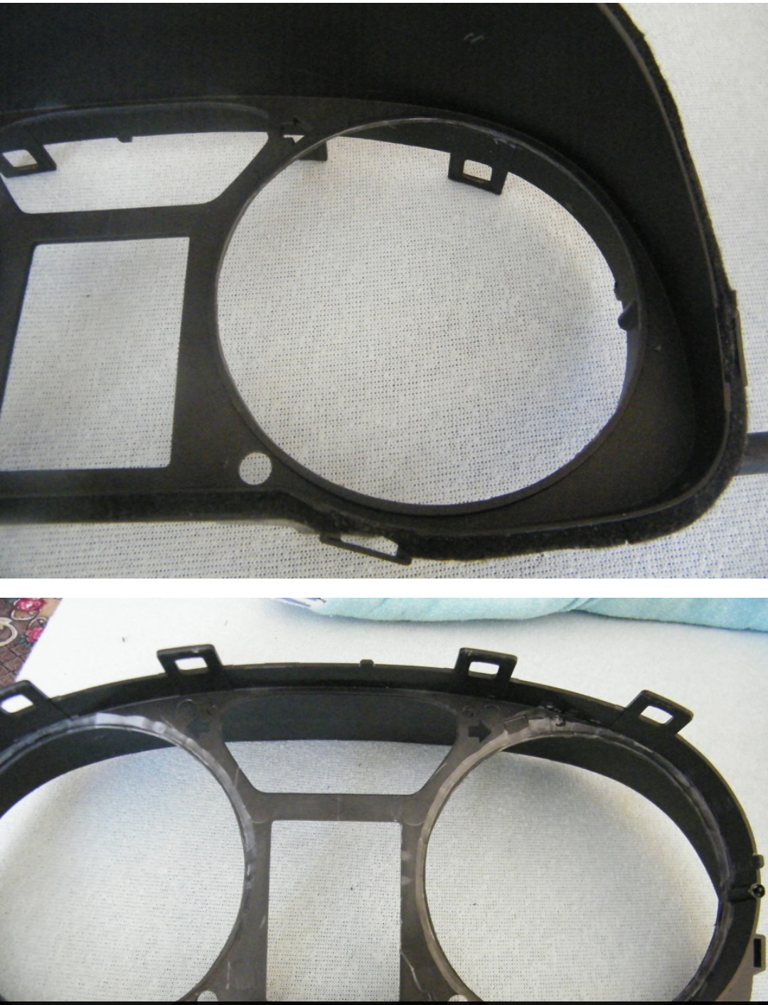

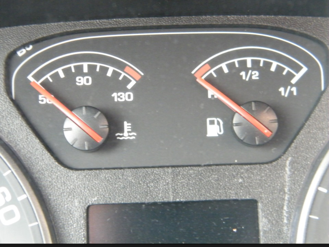

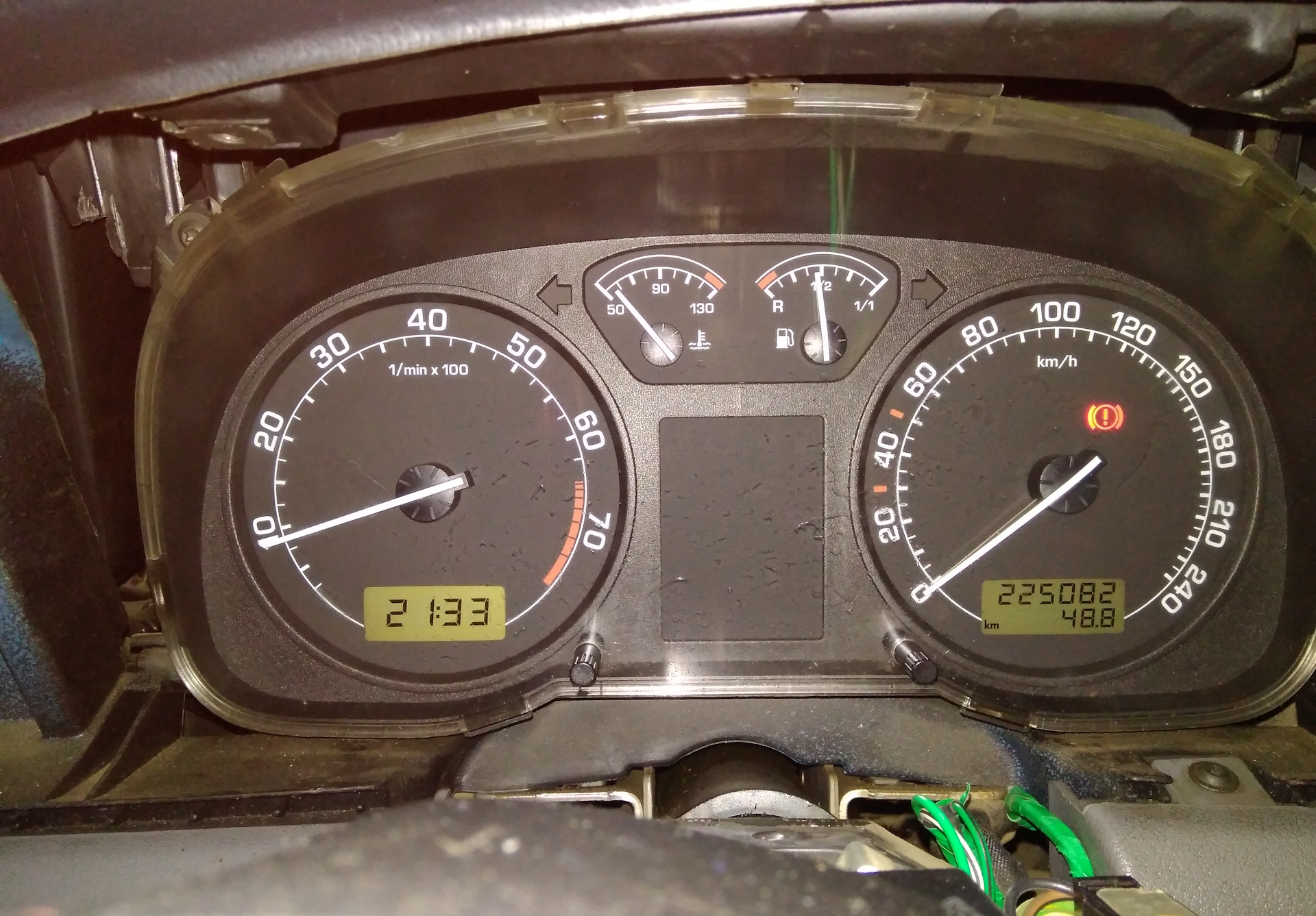

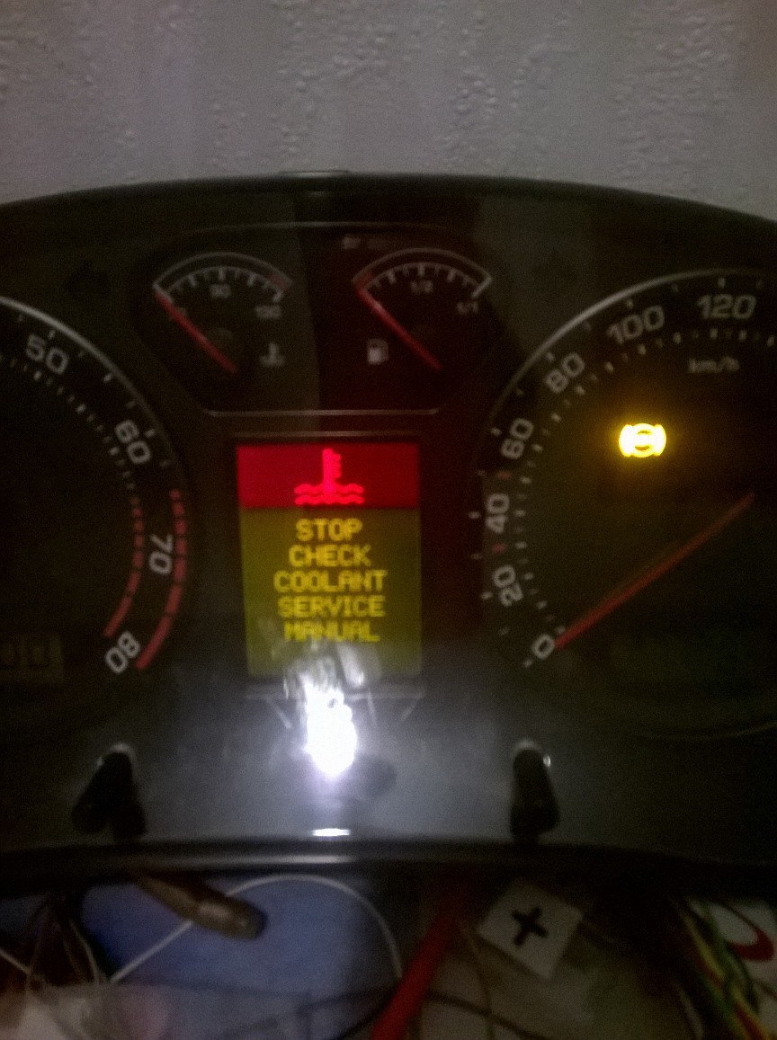

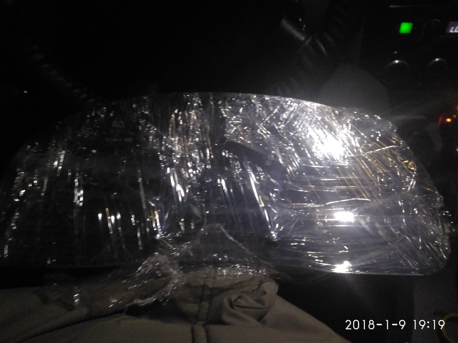

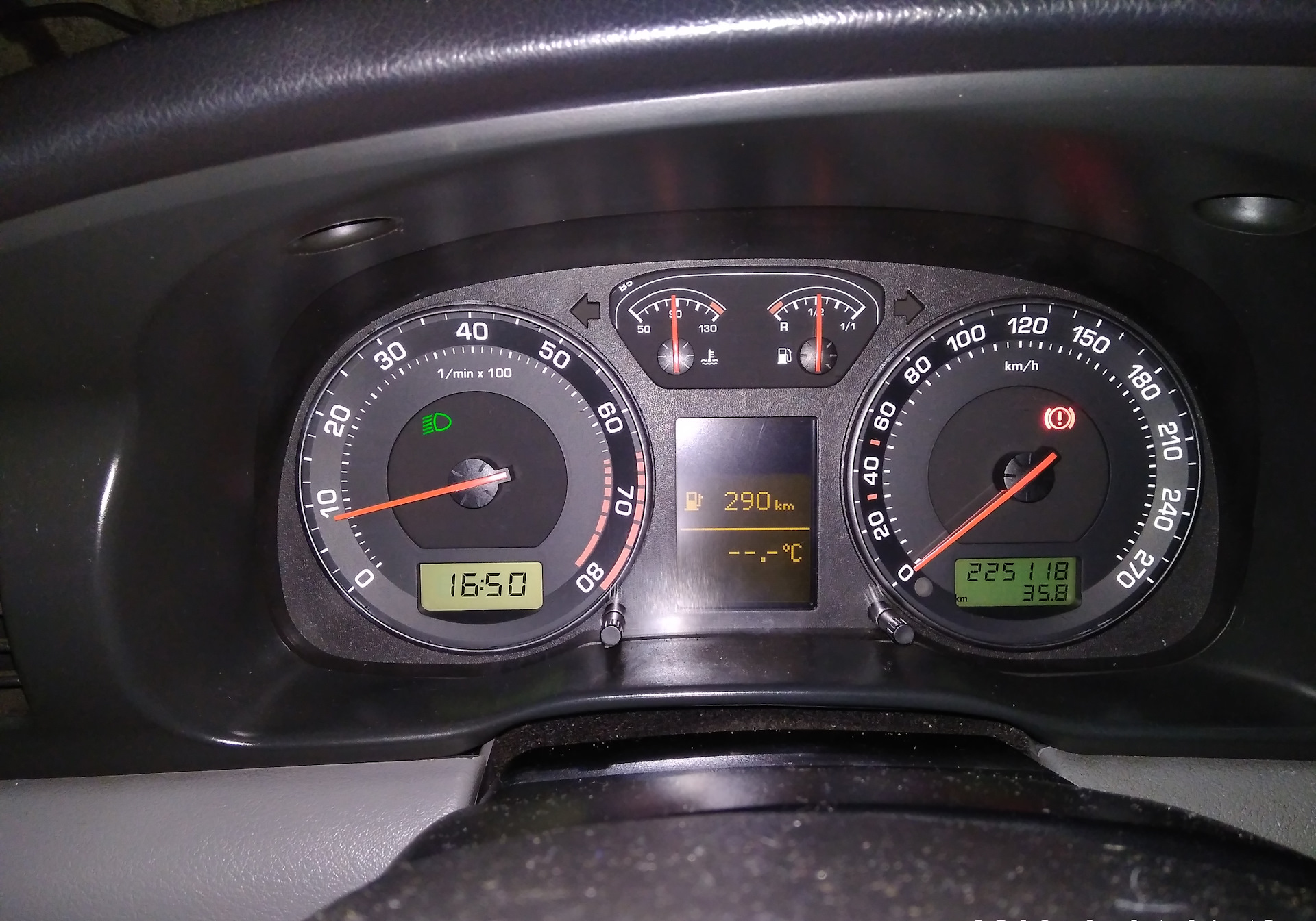

Всем привет!Начитавшись отчетов было принято решение купить панель от Суперба.Приборку нашел в Краснодаре под номером 3U0920841C.Спасибо VampireLo подсказал что приборка мне подойдет.Получил приборку 9 января, отдельное спасибо Yurka35 за помощь по заливке дампа, привязке ключей и установке подрулевого переключателя.Информацию по установке брал тут .Маску придется ставить от старой приборки т.к у суперба стекло изогнуто в другую сторону, но нужно подрезать края иначе маска не оденется.После установки приборки остались проблемы по подушкам и абс(в моей комплектации они отсутствуют).Тут мне очень помог sskolovorot подружить супербовскую приборку с Октавией, убрал всю лишнюю индикацию.После этого проездив неделю заметил что показазания спидометра завышают на 20 км/ч, опять помог sskolovorot за что ему огромное спасибо.Подключил датчик температуры и датчик уровня омывающей жидкости.Всем спасибо за внимание.P.S.Подложку на уровне топлива и температуре нужно вырезать со сторой панели, я оставил пока так.

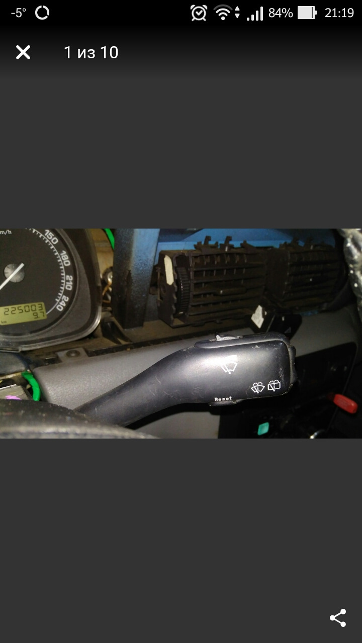

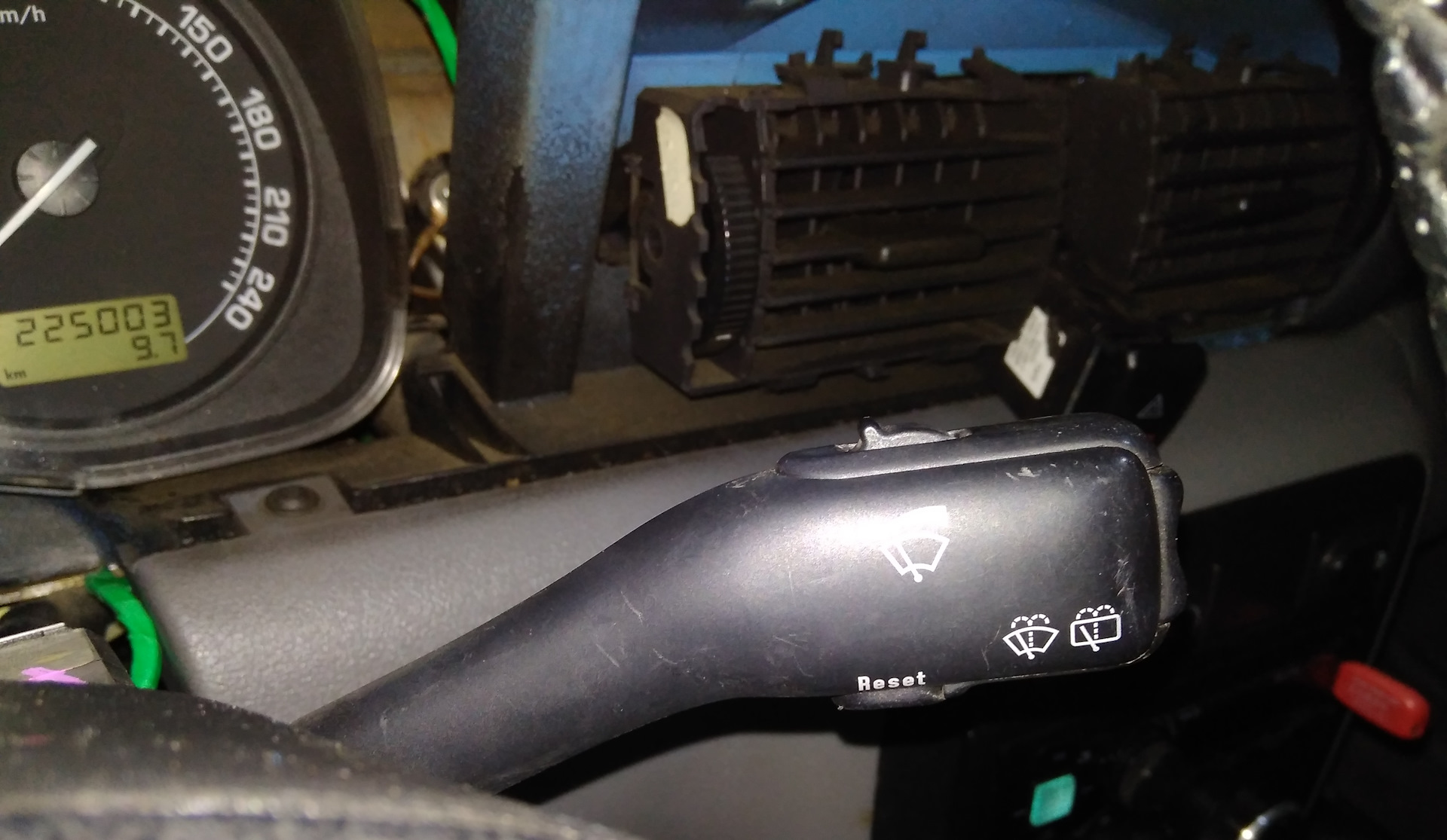

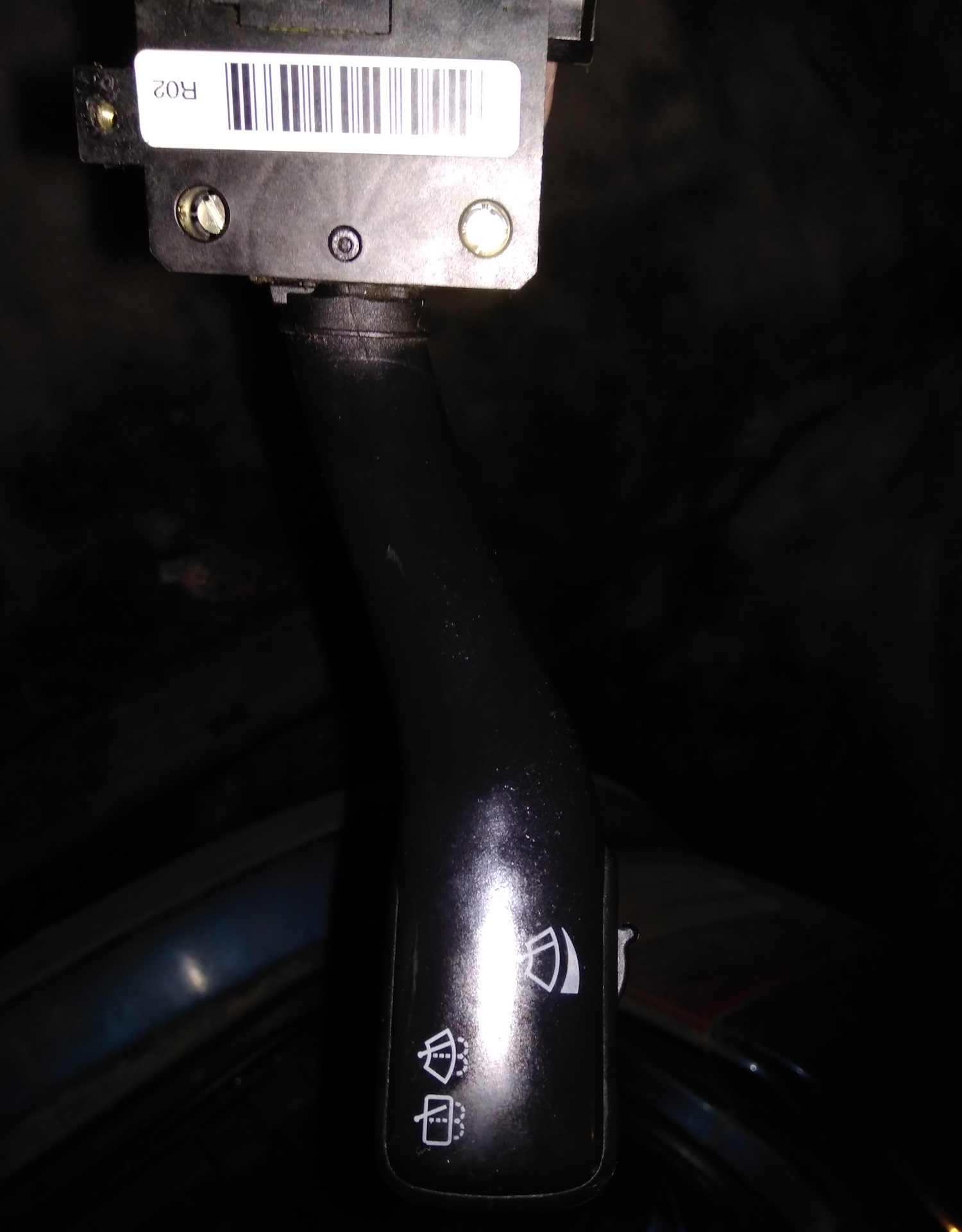

Он на лобовое и на заднее стекло ?номер его есть ?
Да на лоб и на зад, блин номер не помню(
Byi84
4B0953503H вот номер подрулевого
Ооо ништяк )благодарю
