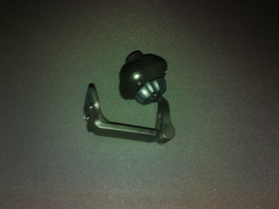

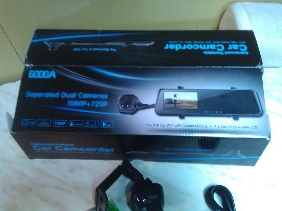

Всем привет! Хочу поделиться радостной новостью для меня! Наконец то пришел долгожданный регистратор из Китая. Пользовался до этого разными, но вечная проблема — зимой пластмасса дубеет, и постоянные снятия/одевания с лобового приводят к сломанным деталям. Это словом осточертело! Не хотелось вообще снимать со стекла регистратор, но и что бы это привело к разбитому стеклу тоже не вариант. В то же время хочется чтоб была видна обстановка сзади. Все это меня привело к выбору видеорегистратора с 2-мя камерами, все это было не в плохом качестве и наконец, чтобы это дело не привлекало внимания, было оформлено в виде зеркала заднего вида, плюс был современный процессор. У нас в городе небольшой выбор таких гаджетов с моими требованиями, да еще и цена кусается. Решено смотреть подобный товар на китайском сайте. Ночь без сна в поисках нужного товара, 2 недели ждал, когда магазин вышлет и примерно месяц ожидания посылки. Флешку выбрал там же в комплекте на 16 Gb.
