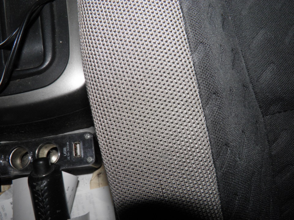

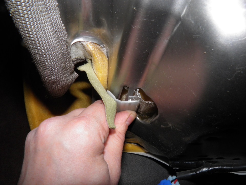

И так. Спинка пассажирского постирана и высохла. Очередь за сидушкой…
По большому счету процесс примерно такой-же.

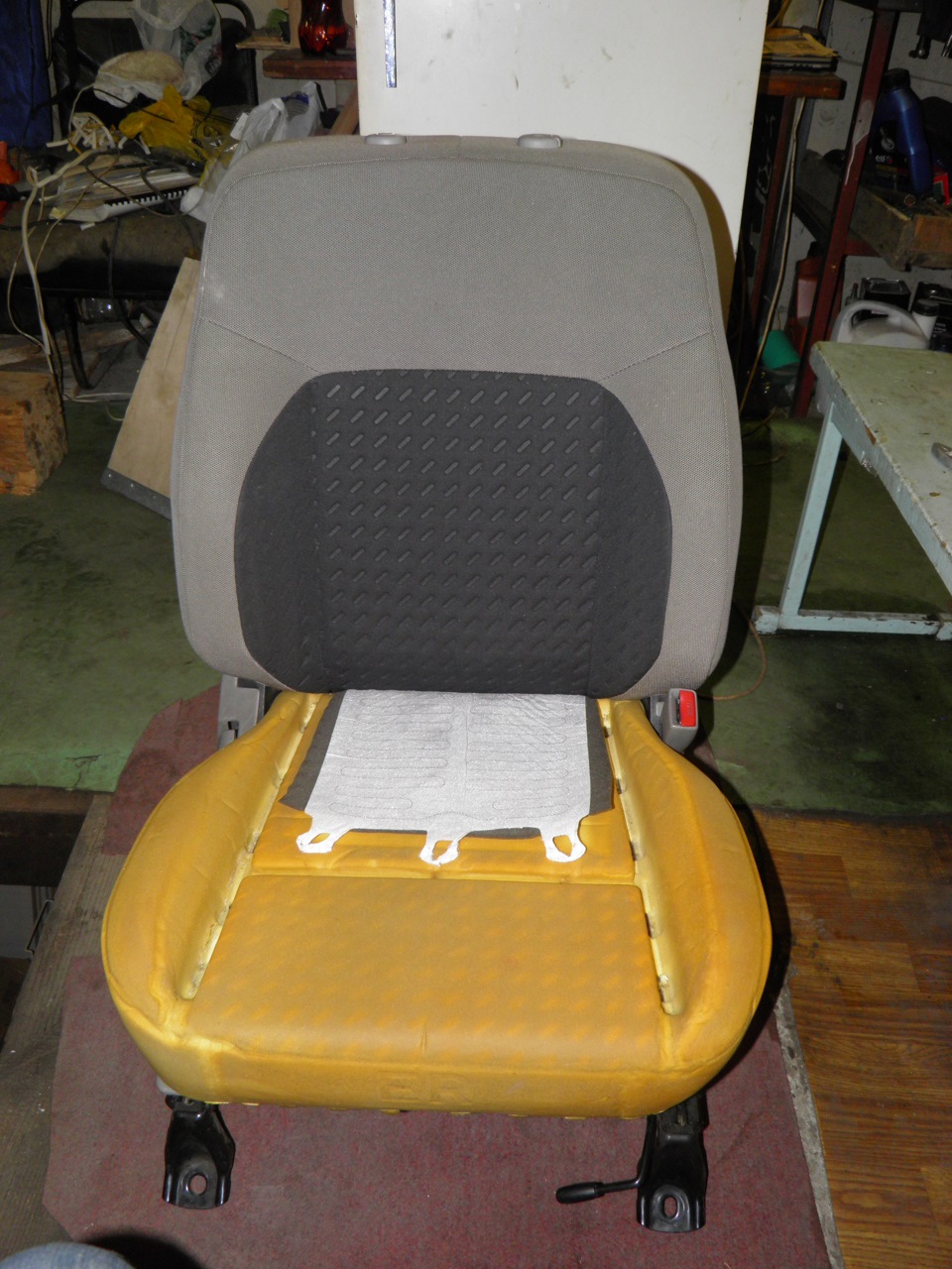

Достал известным способом кресло из машины и ну давай его дальше разбирать)))

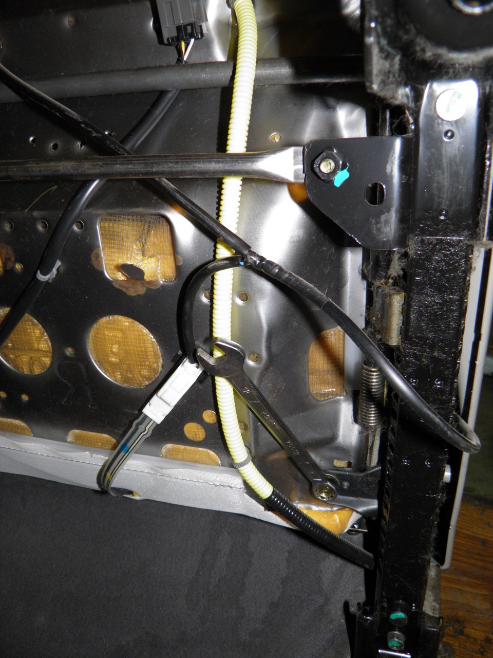

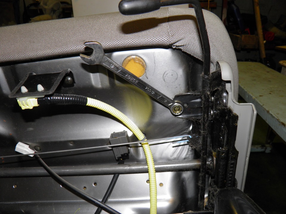

1. Ключем на 12 откручиваем 4 болта, крепящих металлическую основу сидушки к салазкам. Перед этим лучше отсоединить обогрев попы (разъем) и вытащить из металлической основы пистон с разъемом.
2. Потом снимем 2 пластиковых крючка-зацепа

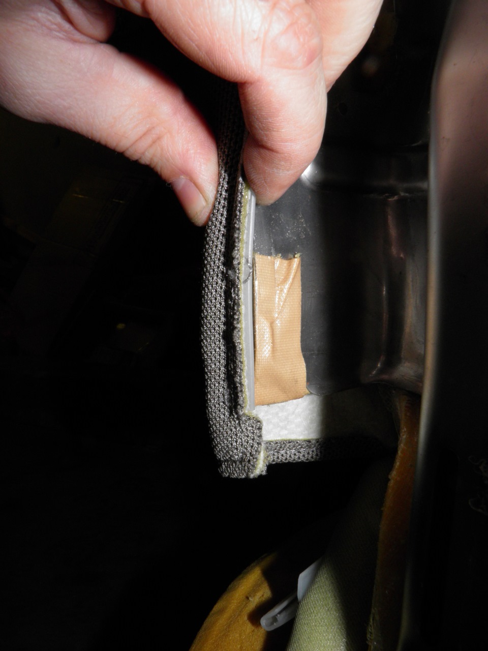

3. Далее аккуратно по канту чехла оттягиваем пластиковый зацеп-желобок с металлической основы

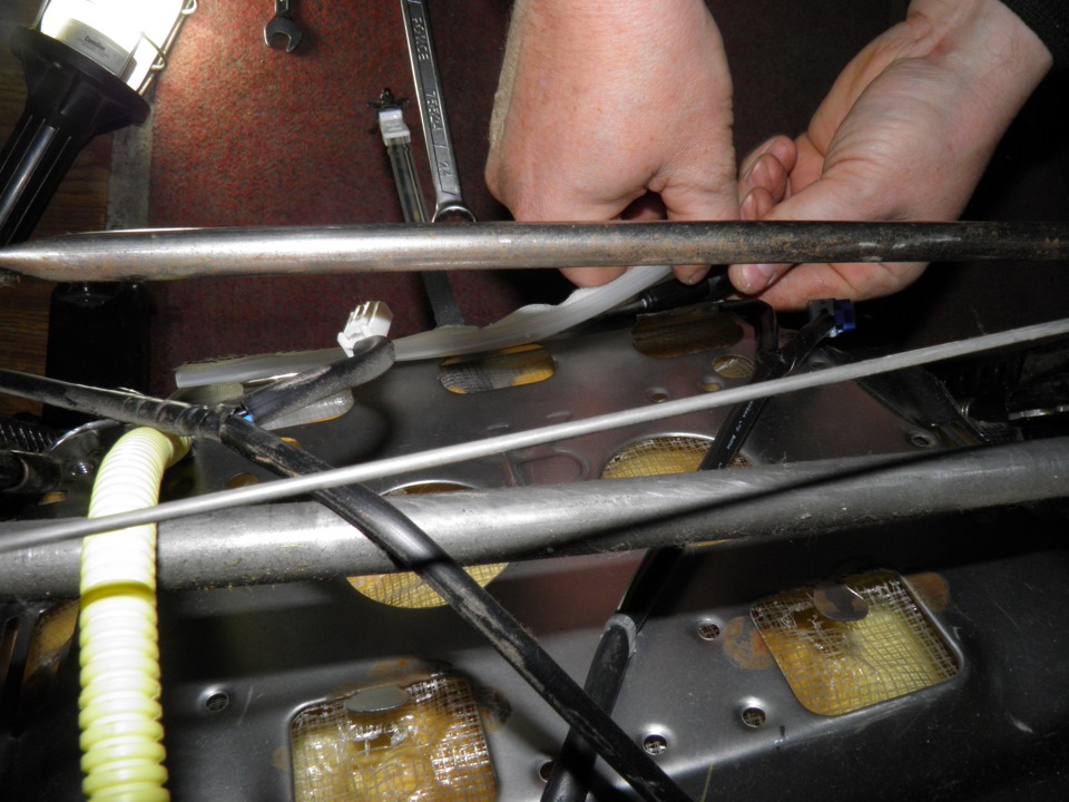

4. Осталась небольшая деталь, которая закрывает провода обогрева, но снять её смогли только с помощью отвертки и какой-то матери)) Спасибо Сереге за помощь.

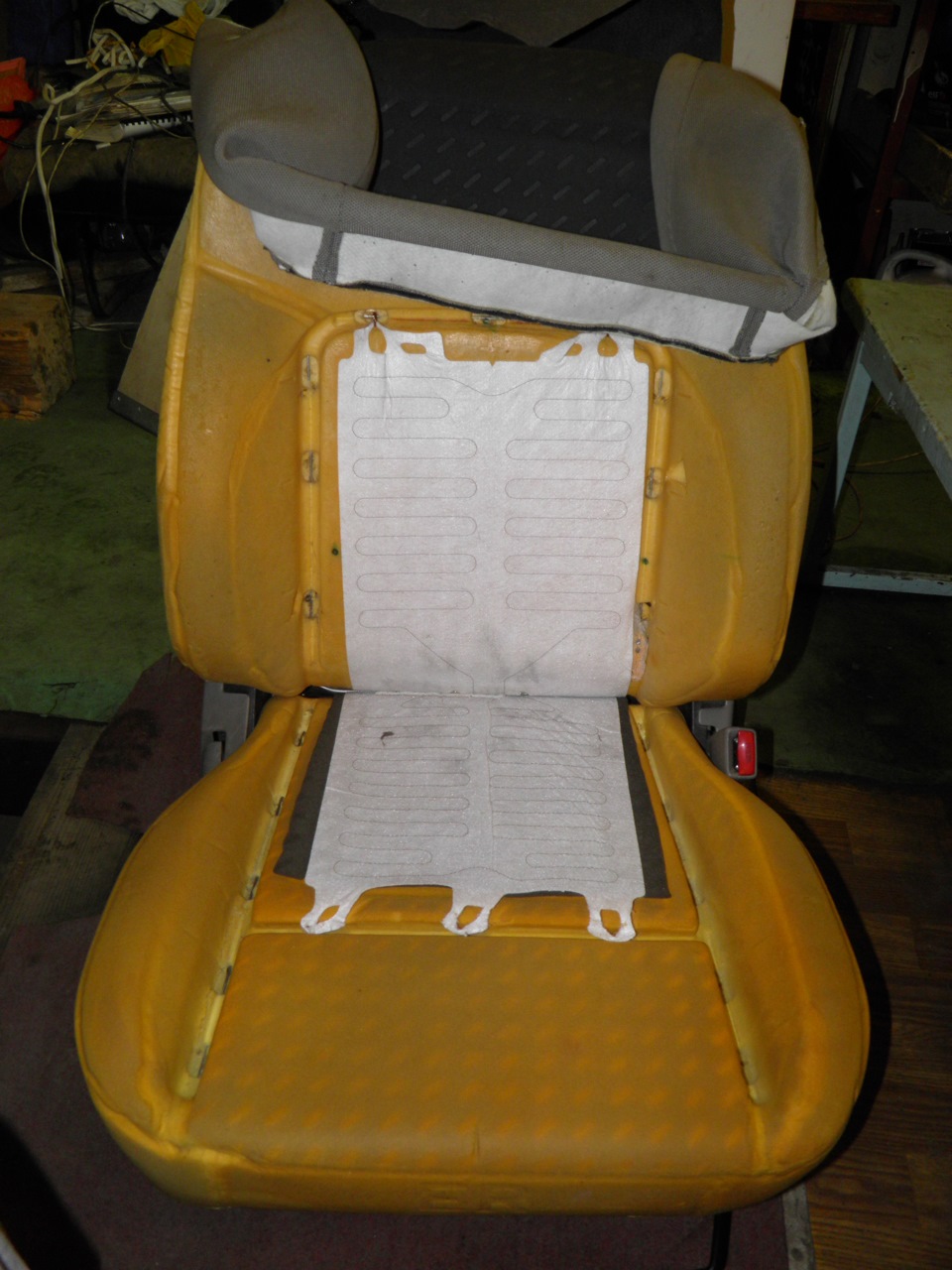

5. Вытаскиваем все на верх и получаем картину похожую на спинку (колечки…)
Снимаем колечки и имеем:

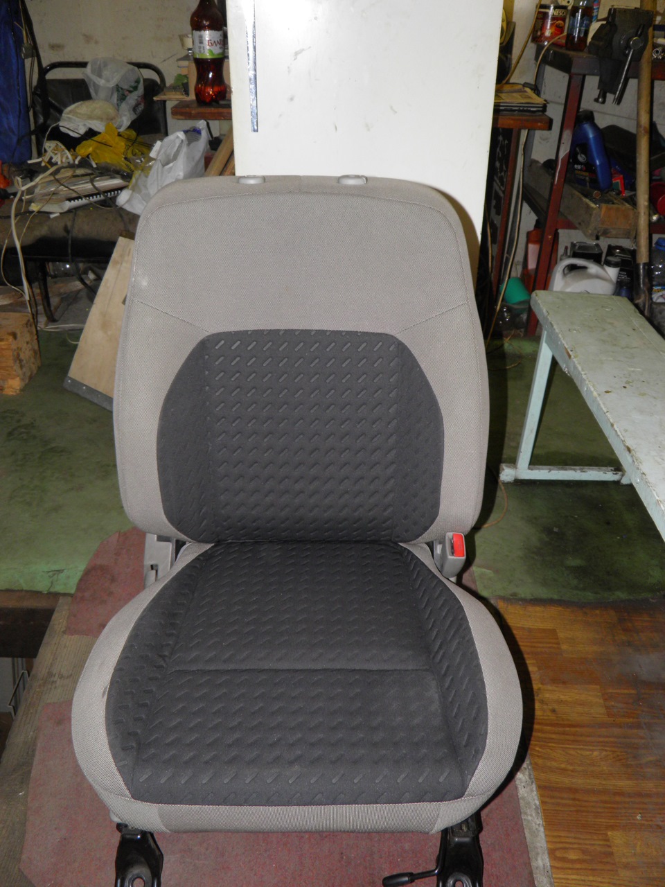

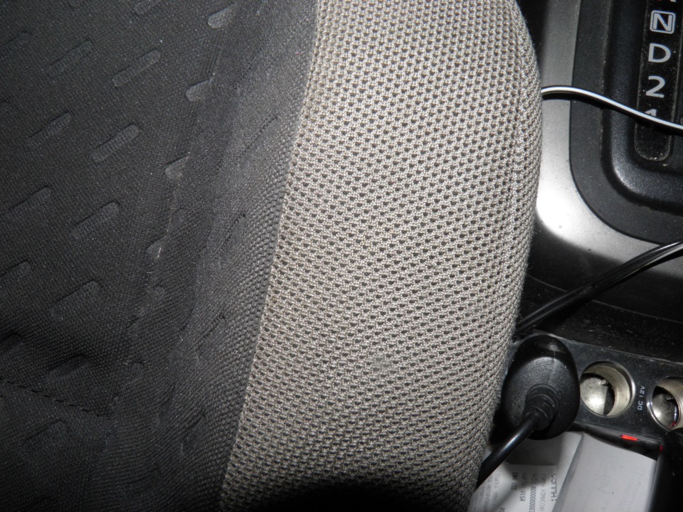

Стирка, сушка… сборка обратно и сравнительный тест с водительским креслом.
Всем удачи)))
