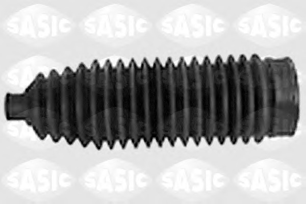

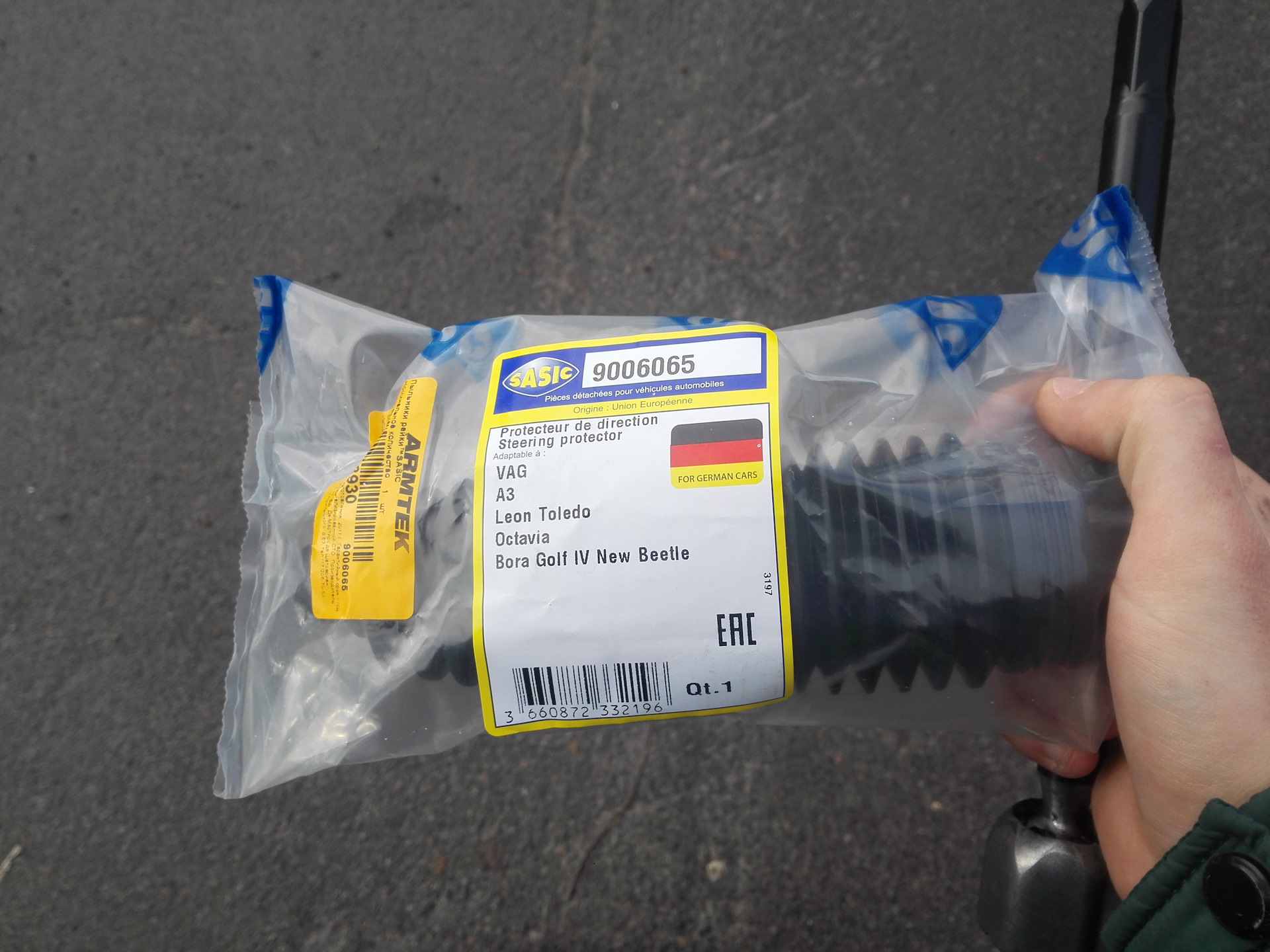

1) Пыльник рулевой рейки SASIC 9006065 6,50BYN или 3$;
Запчасти на фото: 9006065

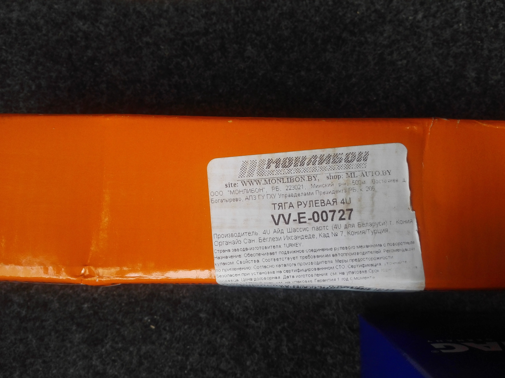

2) Рулевая тяга 4U VV-E-00727 17BYN или 9$
Запчасти на фото: VVE00727

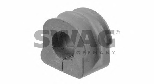

3) Втулки стабилизатора SWAG 30610009 были)

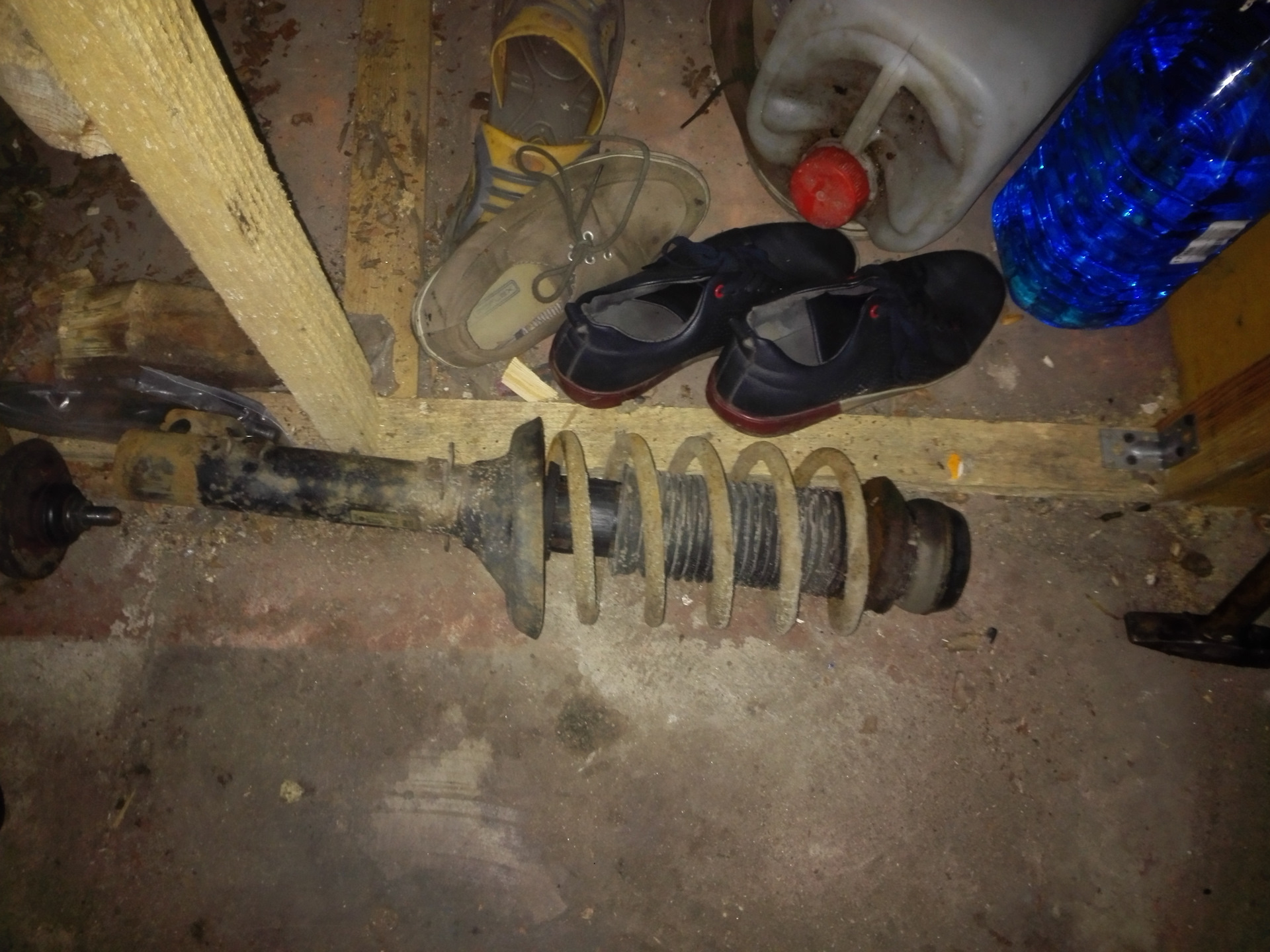

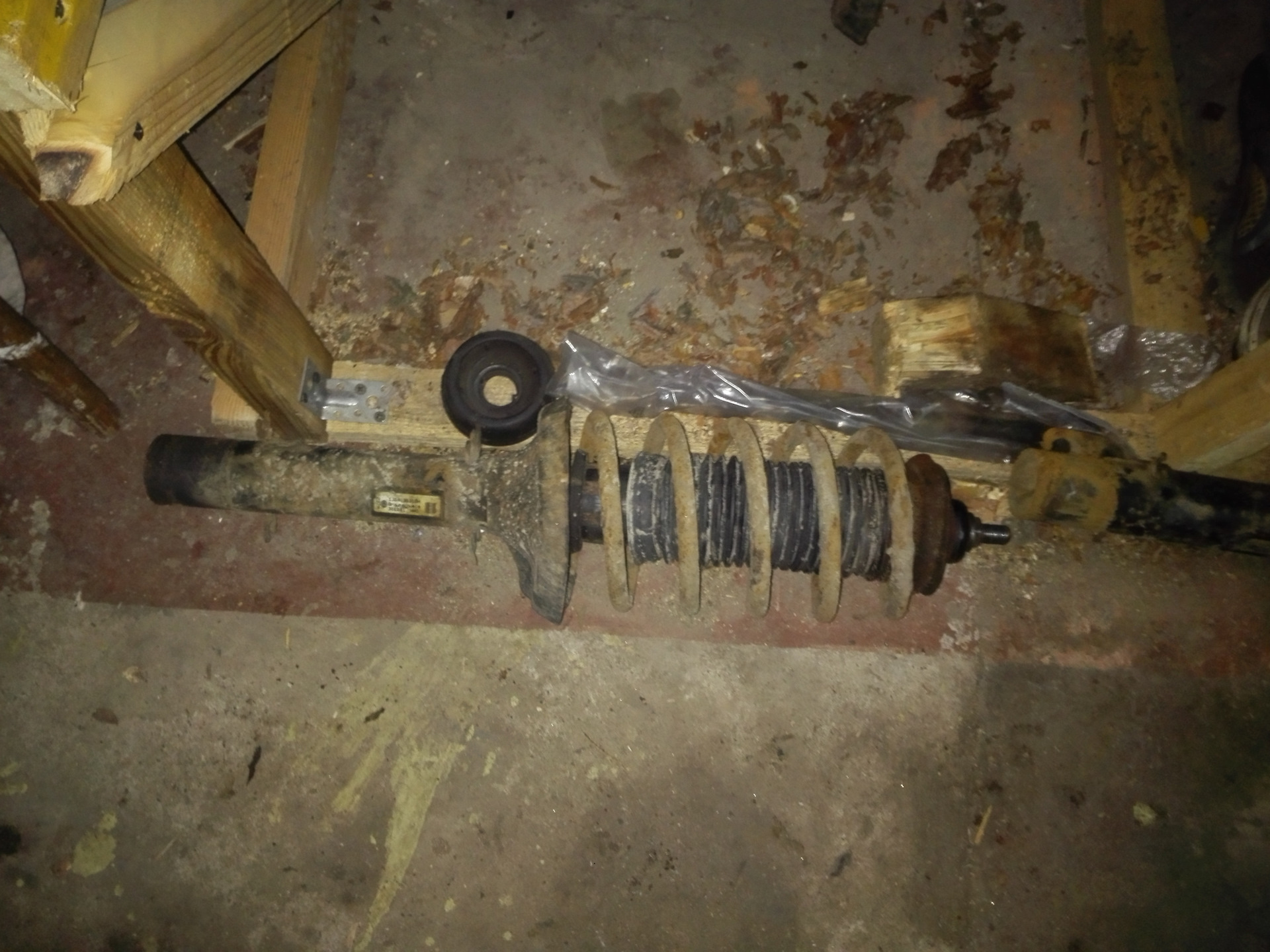

Мои снятые стойки были в ужасном состоянии. Опорные подшипники заклинившие, стойки правда были сухие.
