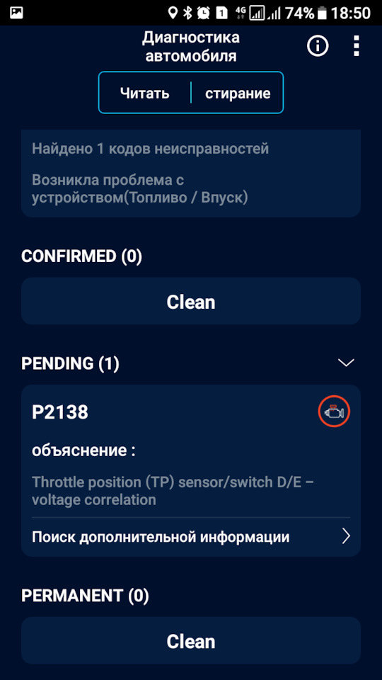

Вкратце: в течении одно дня (после трёхдневной стоянки) стала пропадать тяга при нажатии на "газ". Сначала помогало переключение реверс <--> драйв, потом помогало выкл\вкл, потом всё перестало помогать и загорелся джеки-чан с ошибкой P2138 . Минут 20 покоя — и можно опять ехать, но не долго.

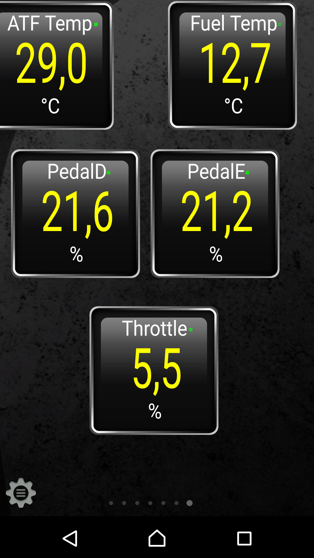

Ошибка P2138 говорит о неисправности в связке "педаль газа — дроссель". Педаль имеет два переменных резистора (они дублируют работу друг друга и называются почему-то "D" и "Е"). При нажатии на педаль в нашем случае сопротивление плавно уменьшается. Мозги же находятся с педалью в тесном взаимодействии и много раз в секунду меряют напряжение, приходящее с педального узла (меняя сопротивление педаль меняет напряжение в цепи). Самое главное, чтобы напряжение с одного резистора было ровно в два раза больше чем с другого. Выполнение этого условия говорит мозгам о том, что педаль в порядке. Если нет — ошибка P2138

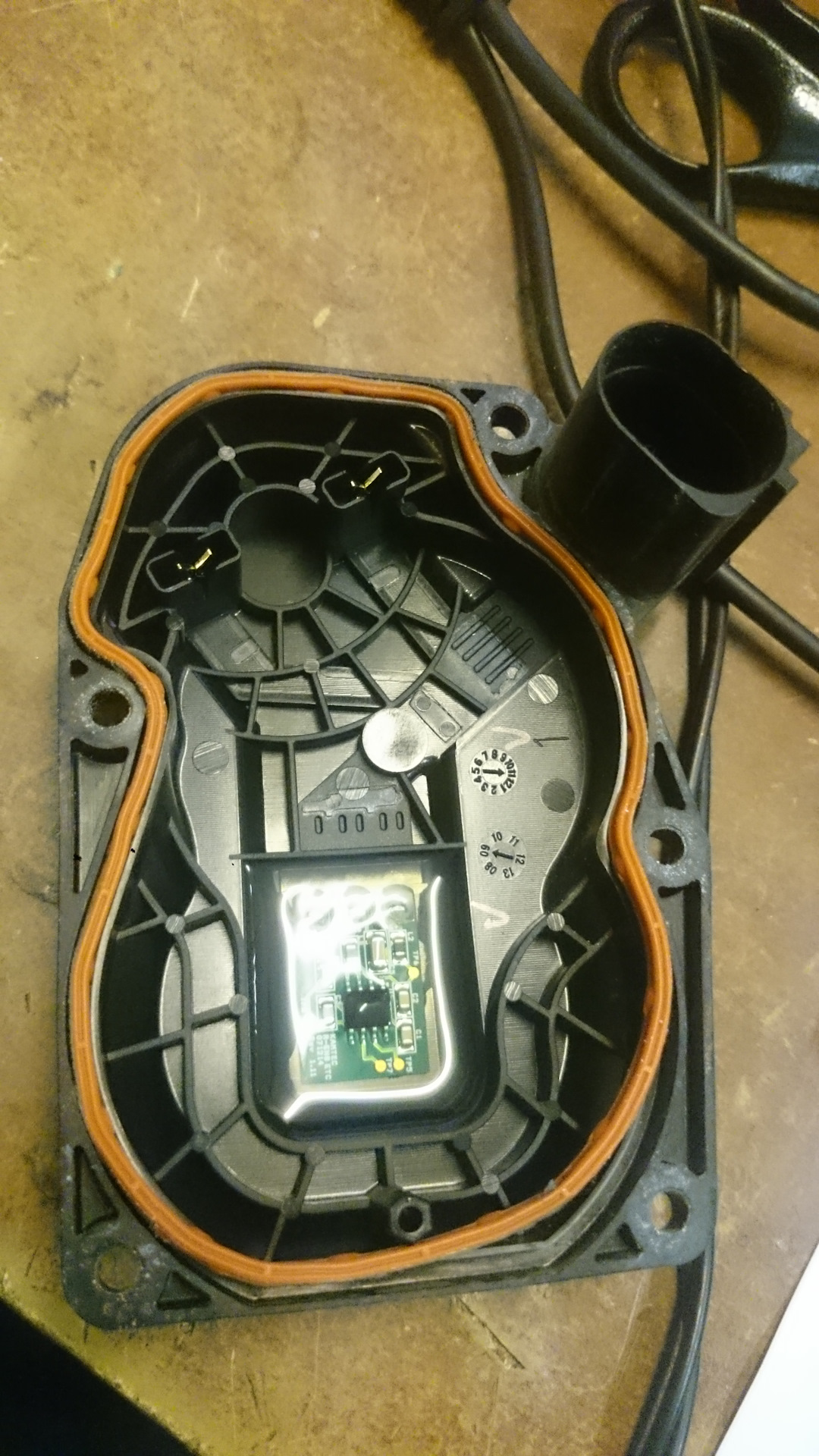

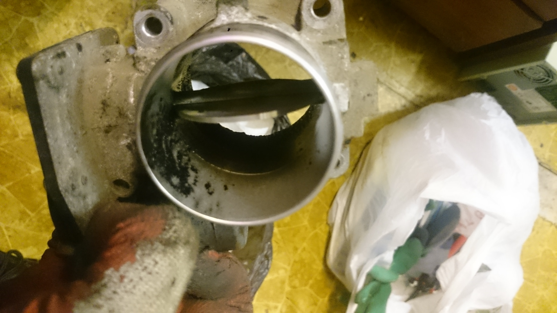

Что касается дросселя — тут тоже похожая ситуация. Забегая вперед скажу, что с дросселем я до конца не разобрался. Читал я, видимо, про бензиновые моторы. Вычитал то, что в дросселе тоже два датчика положения и их работоспособность контролируется мозгами так: сумма напряжений обоих датчиков должна равняться 5 вольт. Когда я разобрал свой дроссель то нашел там датчик. Он безконтактный (наверное датчик Холла) и полностью залит какой-то прозрачной эпоксидкой (т.е. проверить его работу я не смог) . Выведены только два электрических контакта. И в программах диагностики типа Torque есть два датчика педали и только один датчик положения дроссельной заслонки. Так что как у нас устроен датчик дросселя я, повторюсь, не разобрался до конца.

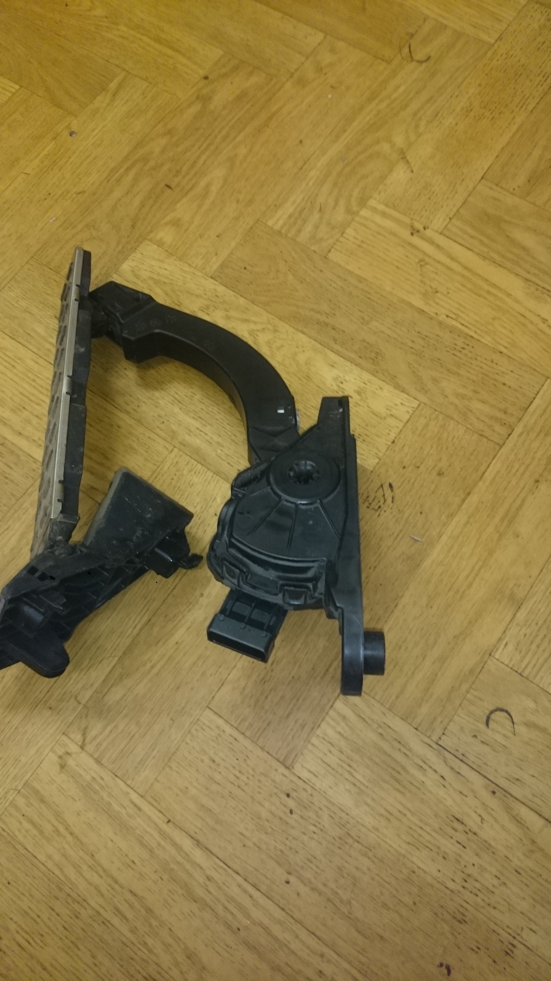

Я сконцентрировал своё снимание на педальке, т.к. что-то подсказывало мне, что именно она виновата во всех моих бедах. Педаль по началу раскрутил, думая что там может завестись злобная коррозия, однако визуально всё выглядело как новое. Разъем педали имеет 6 контактов (2 первый резистор, 2 — второй и еще 2, кажется, кикдаун). Спаяв на коленке проводки с маленькими крокодильчиками (иначе, в силу специфики конструкции разъёма, очень сложно самостоятельно их протестировать), я мультиметром проверил сопротивление обоих резисторов. В исправной педальке сопротивление должно меняться плавно и равномерно (без рывков и пробелов) . У меня же почему-то не обоих (!) резисторах сопротивление сначала росло на 400 Ом, а потом плавно уменьшалось на 700. Автоэлектрик, которому я отнёс педаль на проверку подтвердил, что она сыграла в ящик и сопротивление резисторов не должно метаться в разные стороны.
Новую педаль решил не покупать (около 7к рублей) и взял бэушную за 3к. На всех сорентах педали имею разные каталожные номера. Хотя судя по фото выглядят очень похоже. Однако опасаясь что при внешней идентичности они могут иметь разные сопротивления, я нашел именно от своего близнеца.
Поменял (1 болт в пол и 2 гайки в стенку) и уже 100 км проехал. Глюк не повторяется.
И еще совет — лучше электронный узел педали не раскручивать без крайней нужды. В крышке отверстия под шурупы овальной формы. Сделано это для того, чтобы перемещая крышку относительно корпуса можно было менять (подстраивать или корректировать ) сопротивление резисторов.
