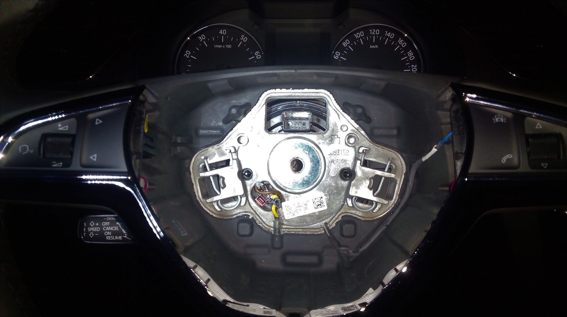

Установил руль из прошлой записи. Поездил немного. Лепестки сами по себе усохли и опали. Даже следов, где они стояли, не осталось. Видно, грустно им было соседствовать с МКПП. Понимали бесперспективность своего бытия. Вот такой получился гербарий.
Теперь по подключению.
Начать следует с руля.
Если у вас доФЛ, то придется также купить другую подушку (3V0).

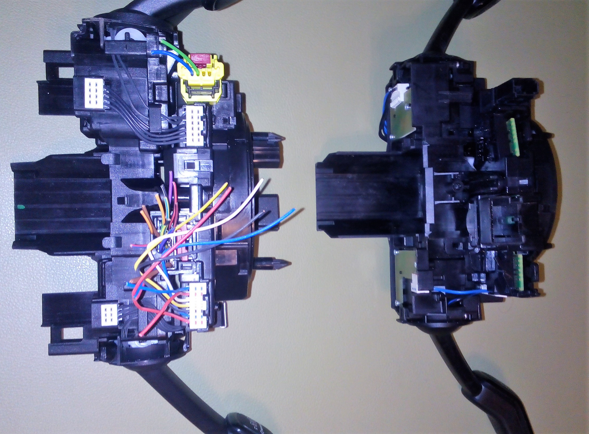

Также, потребуется другой подрулевой блок.

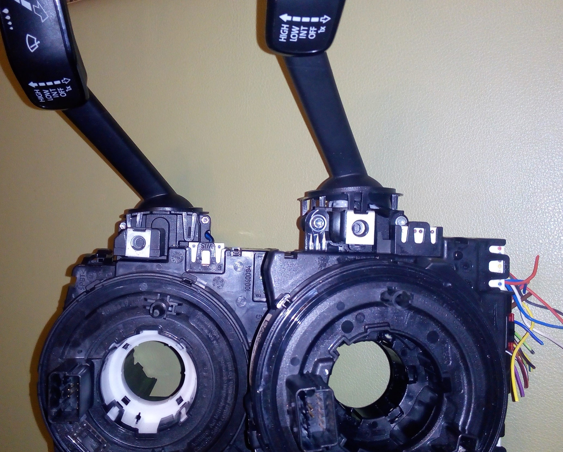

Будьте внимательны. На всех октавиях без подогрева, которые я видел, стоит подрулевой 5Q0953549… производства KOSTAL. С подогревом — 5Q0953569B VALEO. Они не взаимозаменяемы. Точнее можно поменять, но об этом чуть ниже.
Поэтому, на 99% вам нужен 5Q0953549B или 5Q0953549D.

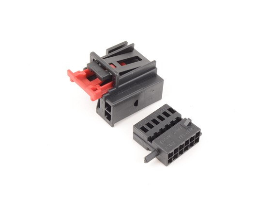

К новому блоку нужен новый разъем 5Q0972726 и пара пинов к нему, например, таких A0185458526.
Перекидываем провода со старого разъема на новый. Добавляем пару для питания подогрева. Для ФЛ – это 4-й пред. (до прихода тепла решил блок предохранителей не снимать и запитался от свободного с постоянным напряжением) и масса из-под порога.

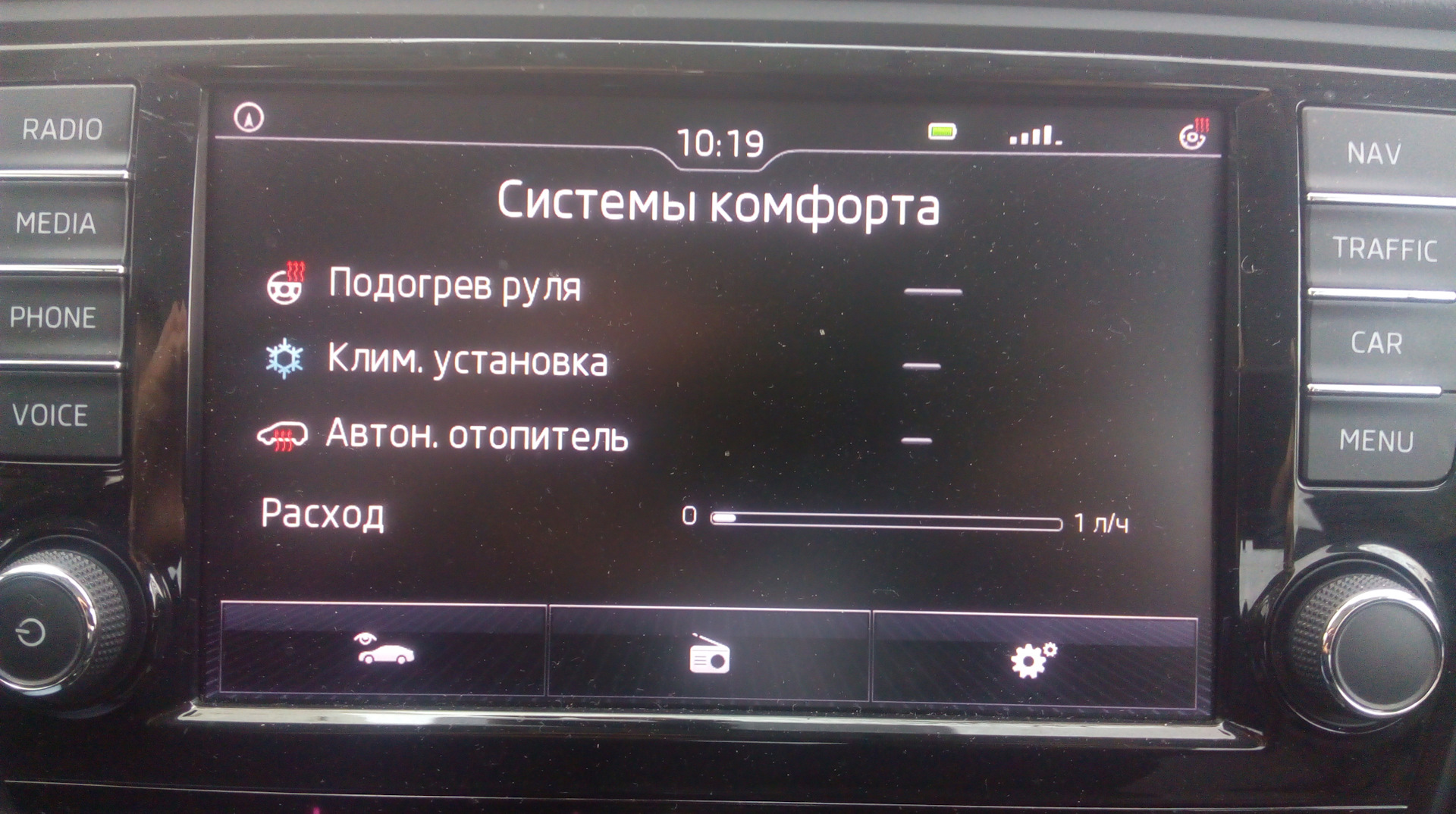

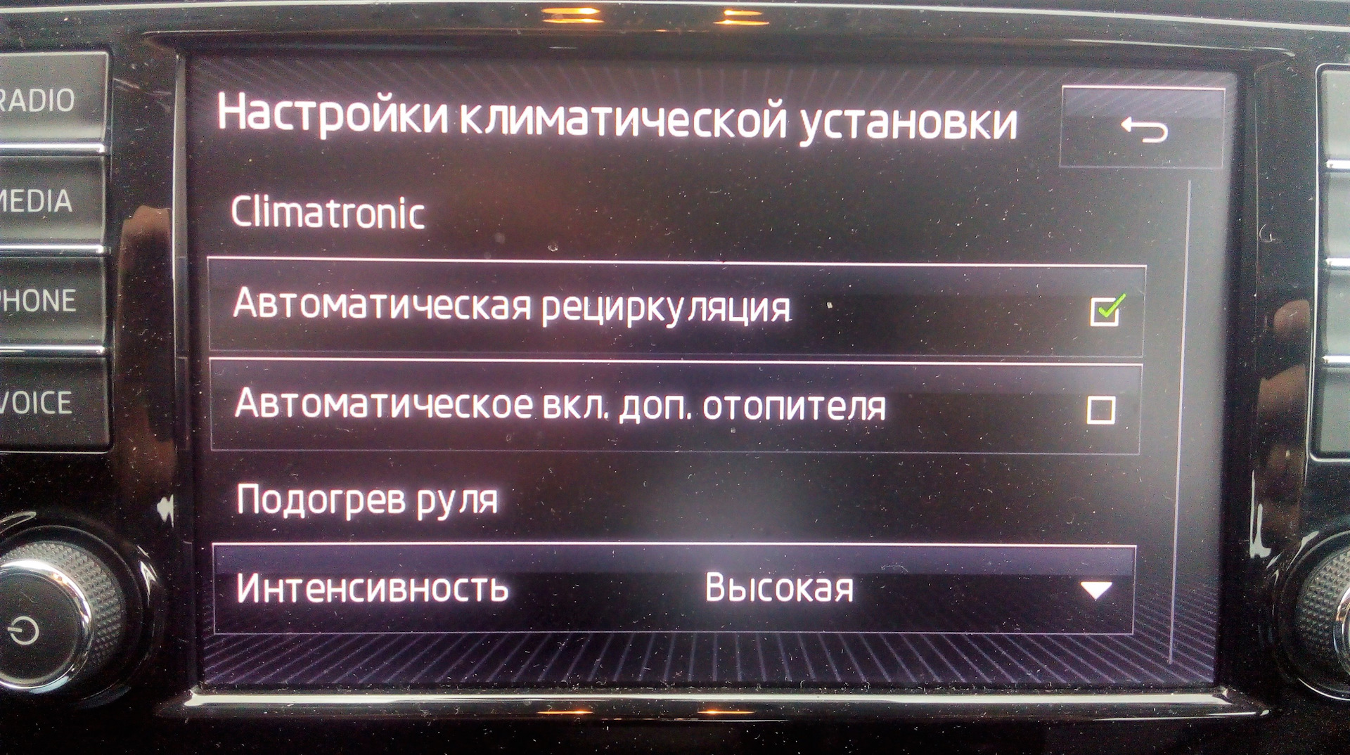

Вот и все. В кодировках 08 блока указываем, что есть обогрев руля.
[LN]_steering wheel heater: [VN]_installed
[LN]_Heated_steering_wheel_steps: [VN]_Multistage

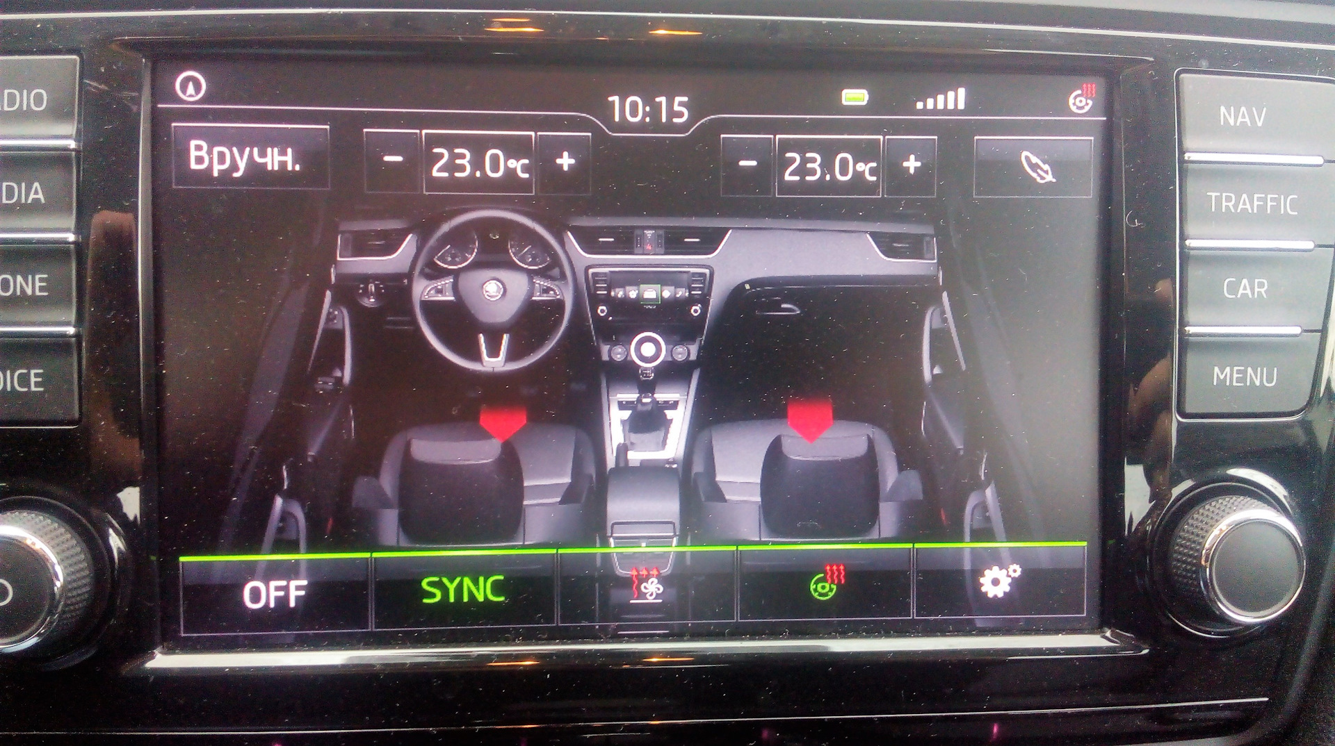

Можно также включить автоматический режим (я еще не пробовал)
[LN]_Heated_steering_wheel_automatic_mode: [VN]_not installed.
Потребовалось обновить прошивку климата. В этом мне помог itdimko.
Про подрулевые.
Когда я только мечтал о подогреве, нужную улитку можно было купить за 3000р. Когда рули на октавию появились в продаже, дешевых предложений тут же не осталось))).

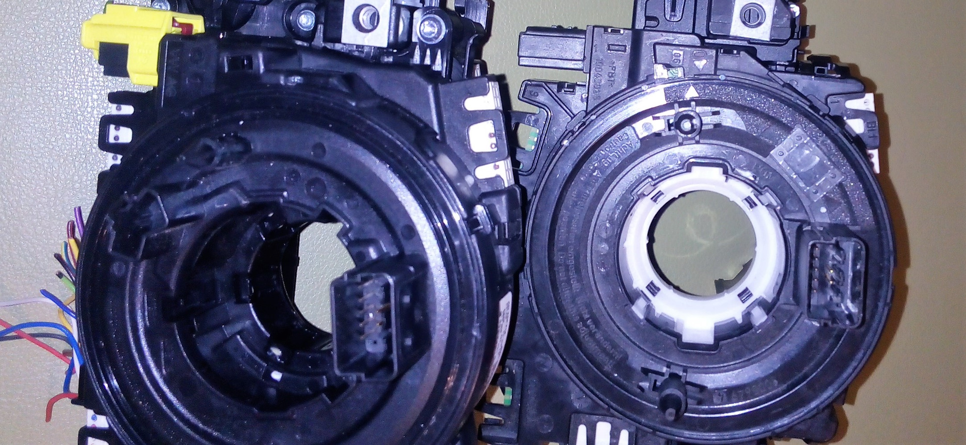

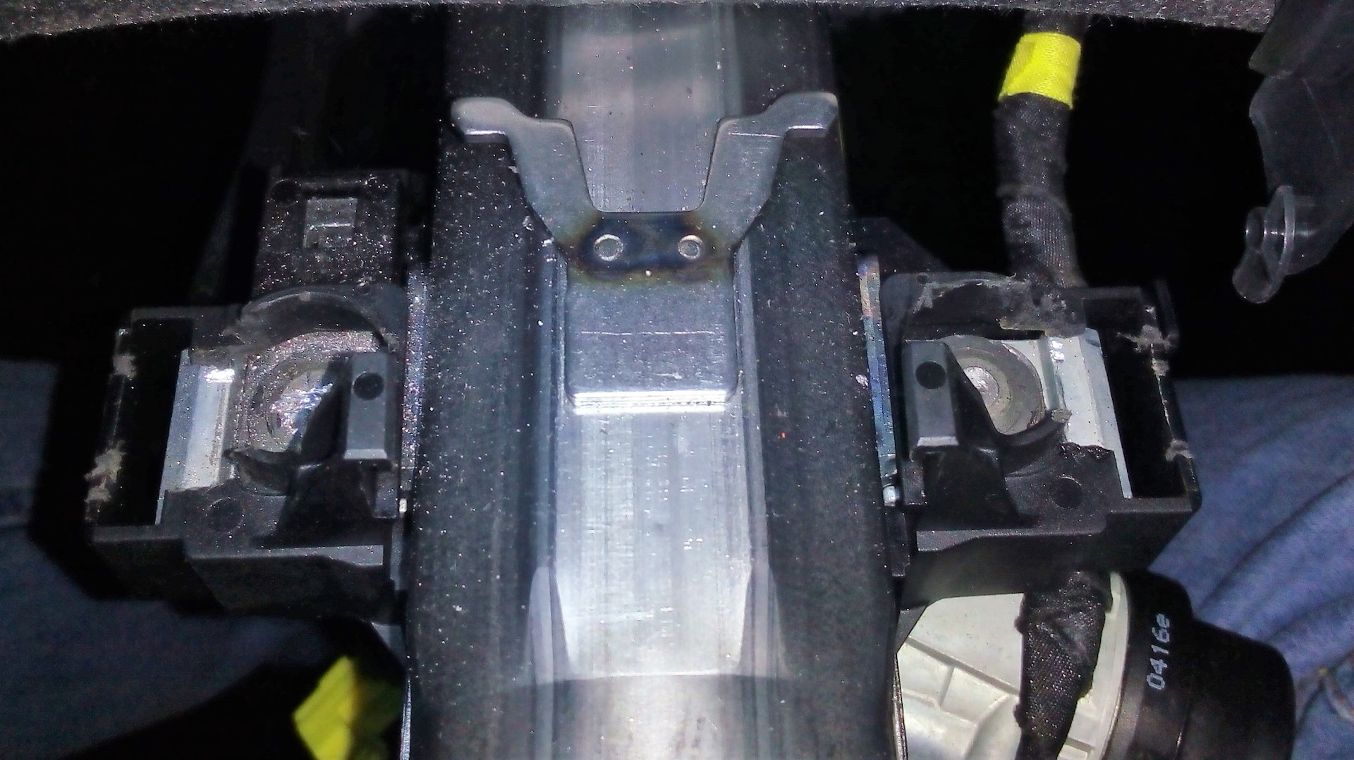

Попался вариант за 5000р вместе с рычагами от VALEO. Ну я, недолго думая, его заказал. К тому же он был с разъемом. В процессе примерки выяснилось, что стрекоза не одевается на рулевой вал. Мешает пластиковый кронштейн.

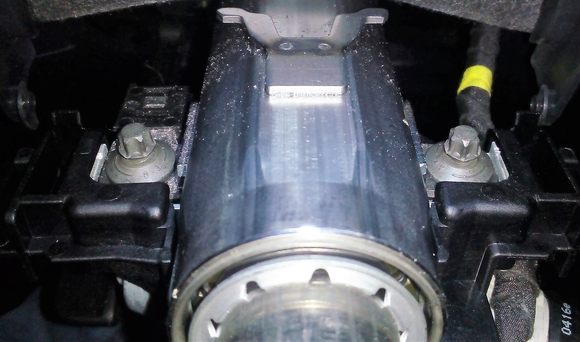

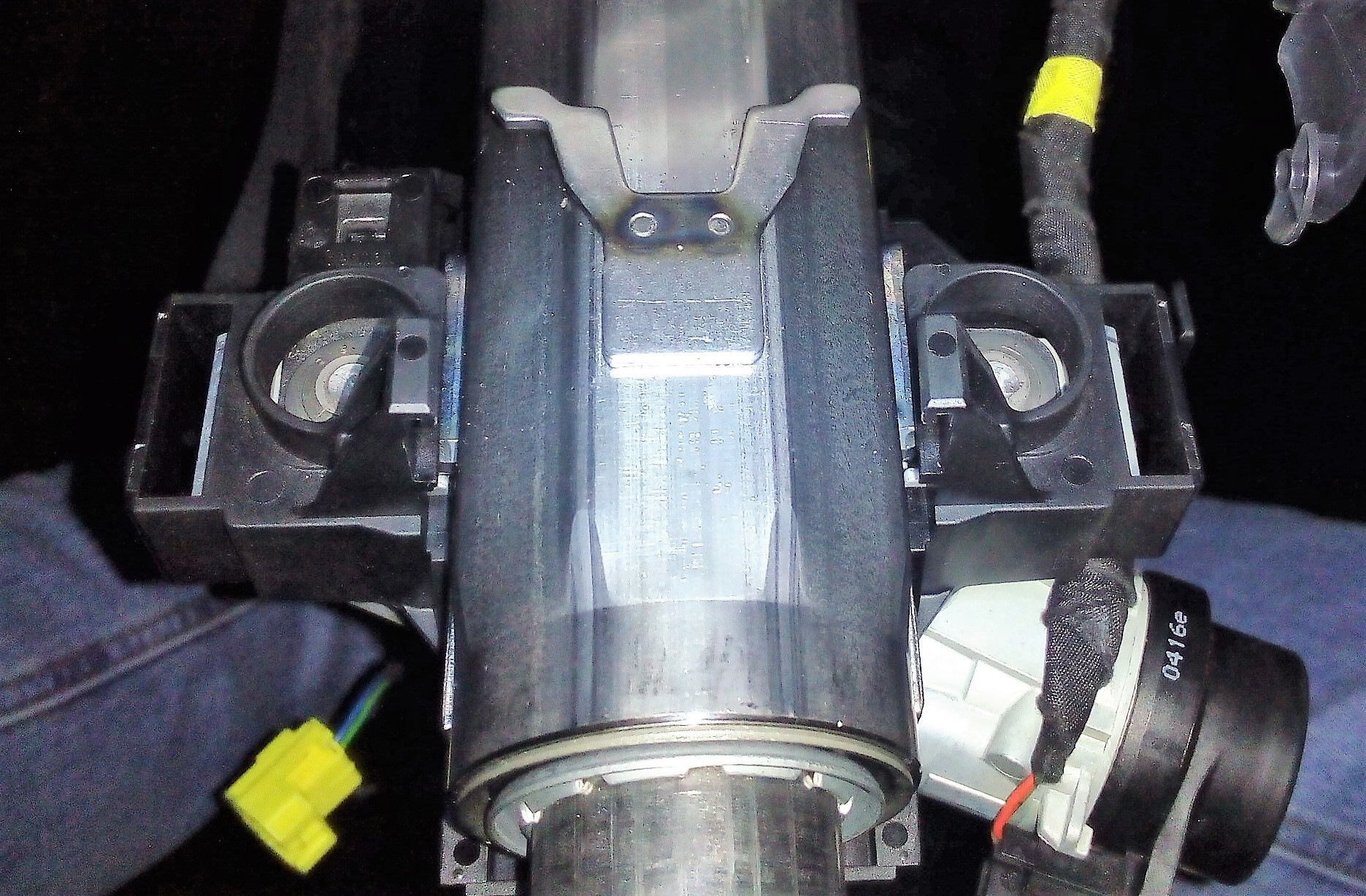

Изучил каталоги и загрустил еще больше: нужно менять сам кронштейн на вот такой 5K0 953 223 C и контактную группу замка зажигания на вот такую 5Q0 905 849 A. Но чтобы заменить, нужно отвернуть замок, который крепится на срывных болтах N90 584 502.
«Не такая это уж большая проблема», — подумал я и приступил. Сначала хотел просверлить в болтах дырки и выкрутить экстрактором. Но мешает козырек приборки. Сверло идет наискосок и сползает. Потом попытался нарезать канавку под отвертку. Но болты оказались прочнее насадок для инструмента. Пришлось прибегнуть к варварскому методу – молотком и зубилом.
Заменил кронштейн, контакты замка и вкрутил новые болты.

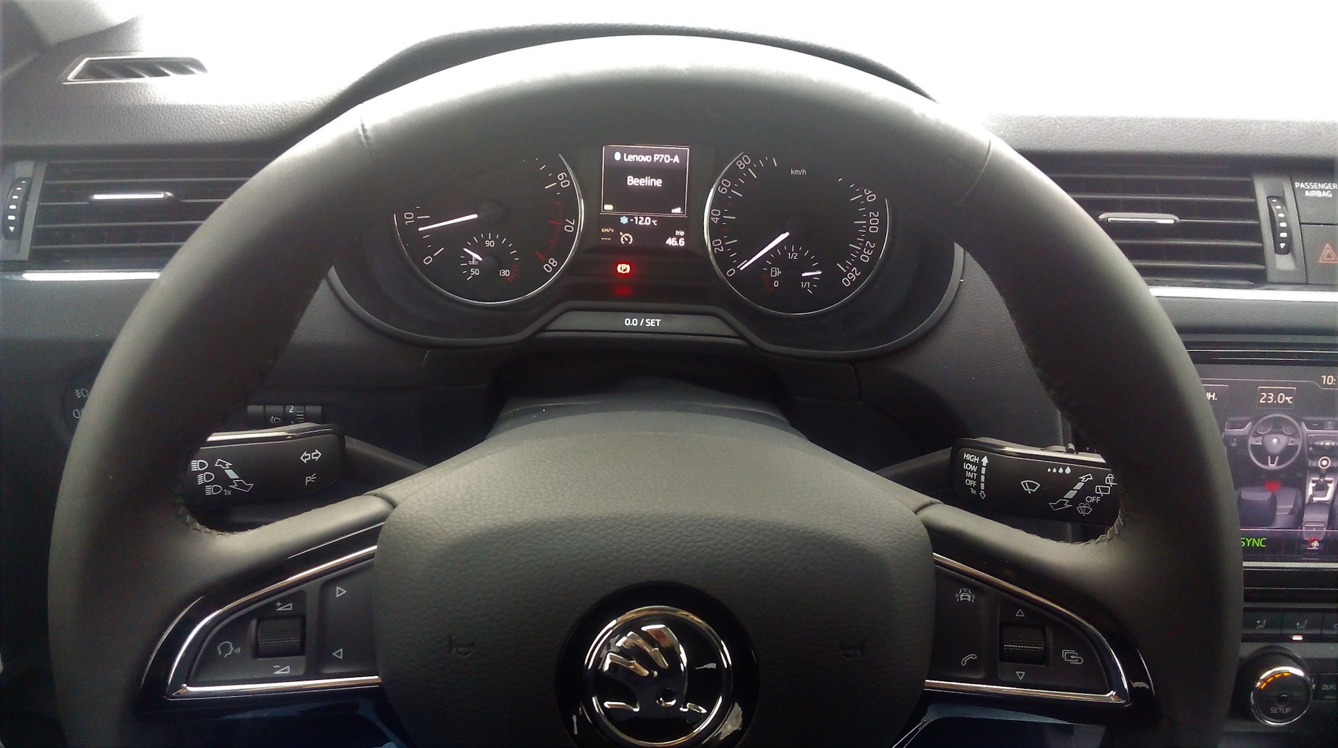

Итоги.
Я доволен. Это прям то, чего так не хватало. Вебаста прогревает салон, но руль, особенно в нынешнюю погоду, остается холодным еще долго. Теперь каеф)))
Жаль, конечно, что такую опцию добавили только с рестайлом. Поэтому владельцам доФЛ нужно кроме руля менять еще и подушку. Но с учетом продажи старого руля и подушки, получается более или менее приемлемая цена. За подогрев руля под ключ сейчас просят не менее 10К (могу ошибаться, пишу что сам видел). Мне это удовольствие обошлось чуть дороже (~22К за комплект – ~10К с продажи своих з/ч). Это без учета «лишних» деталей))). Главное – все по заводу, отображается в меню. При низком напряжении отключается.
Всем тепла!

Я купил …569в. Не подходит. Для моих нужно было …549в
У меня А7 FL, улитка стоит 549, купил стрекозу с круизом и лимитером, а когда дело дошло до установки оказалось, что стрекоза отличается от моей родной и по разъемам и не только не встанет на штатную улитку, и для того, чтобы поставить эту стрекозу придется покупать не только улитку с кронштейном, но также и менять контактную группу замка зажигания как и в Вашем случае?
Скорее всего так

Чтобы не пришлось брать в руки зубило, достаточно купить нужный подрулевой,
Мне и то и то придется менять, и улитку и рычаги)
Ну так я тоже менял и улитку и рычаги. Думал, что раз комплектом, то встанут без проблем. Оказалось, все равно надо искать того же производителя, что был изначально. Иначе нужно менять еще кронштейн на рулевом валу и часть замка зажигания. Не понимаю, зачем так сделали.
Чтобы мы мучились) У меня KOSTAL скорее всего стоит, надо по етке посмотреть)
Скорее всего
В логе одиса можно посмотреть:
Обозначение системы Lenks. Modul
Версия ПО 0120
Версия АО 003
Номер детали VW/Audi 5Q0953507FQ
Номер детали АО 5Q0953549F
Если 49 — KOSTAL, если 69 — VALEO
549С
