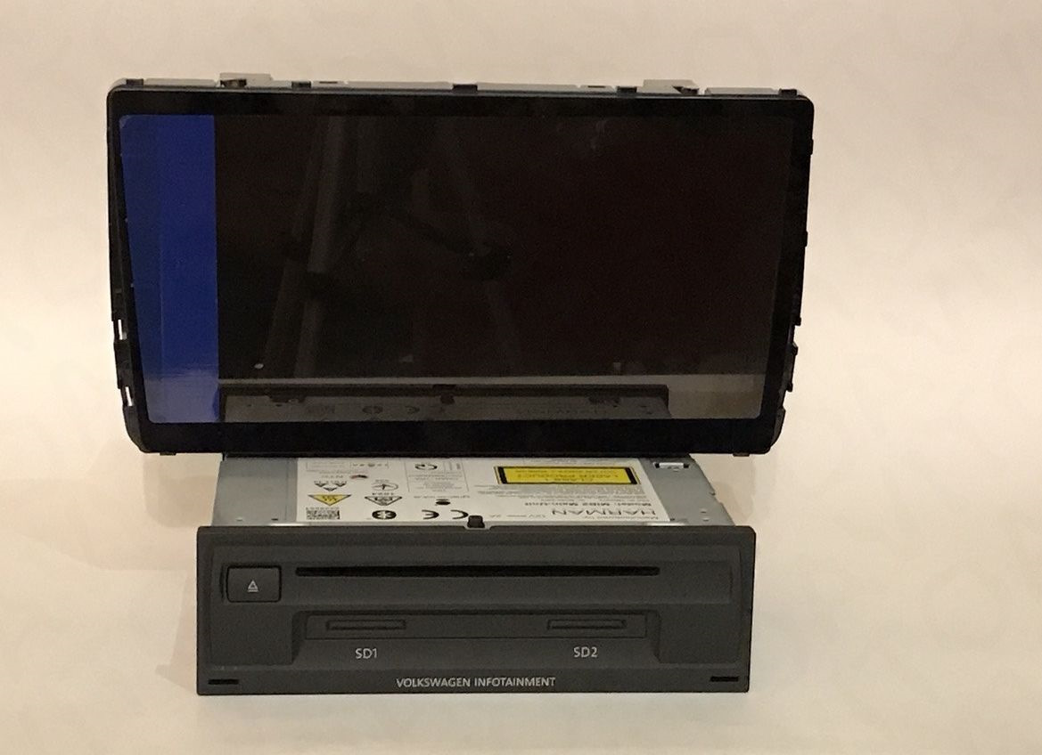

Всем привет ! Ну вот и настал счастливый момент, когда я вплотную подошел к реализации установки новейшей версии навигационной системы Discover PRO с экраном 9,2 дюйма. Версию сознательно брал без LTE модуля. Посчитал, что для моей деревни пока не стоит платить за сим и Car-Net. Поэтому круг продавцов автоматически расширился ))).

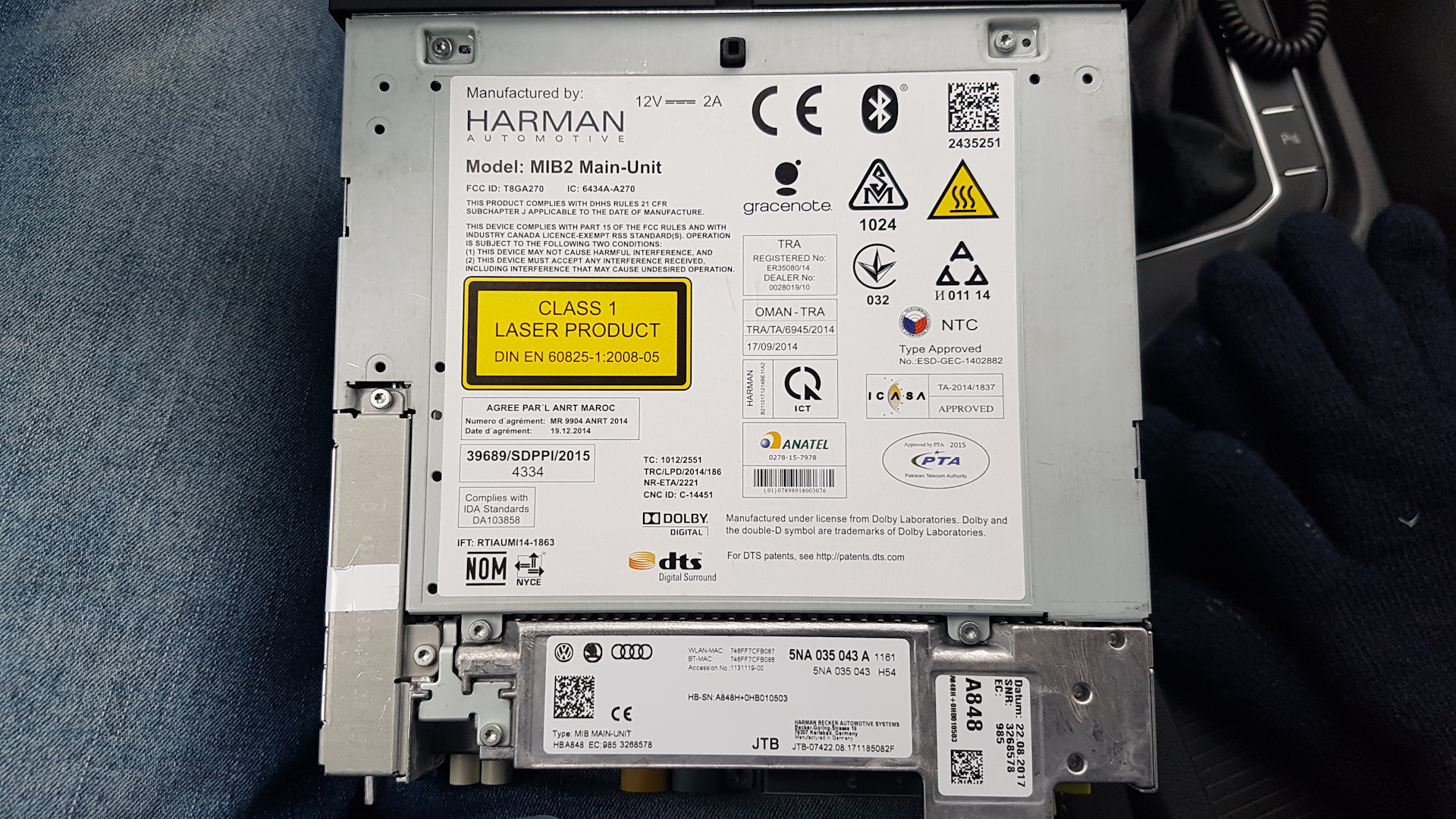

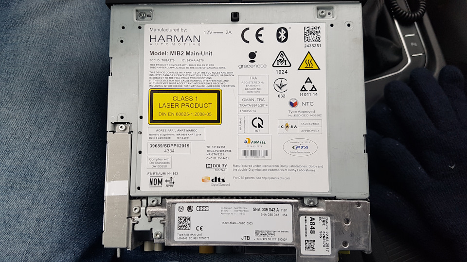

И вот заветные блоки у меня. Блок медиаюнита 5NA035043A уже не самой новой ревизии, сейчас идут версии с буквой B. Но думаю особой разницы в них нет. По заверениям будем иметь полный функционал. Правильный юнит )) никаких шкода и ауди инфотейнмент.

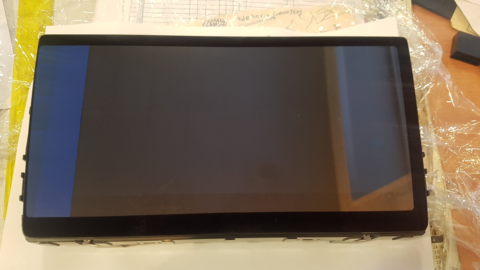

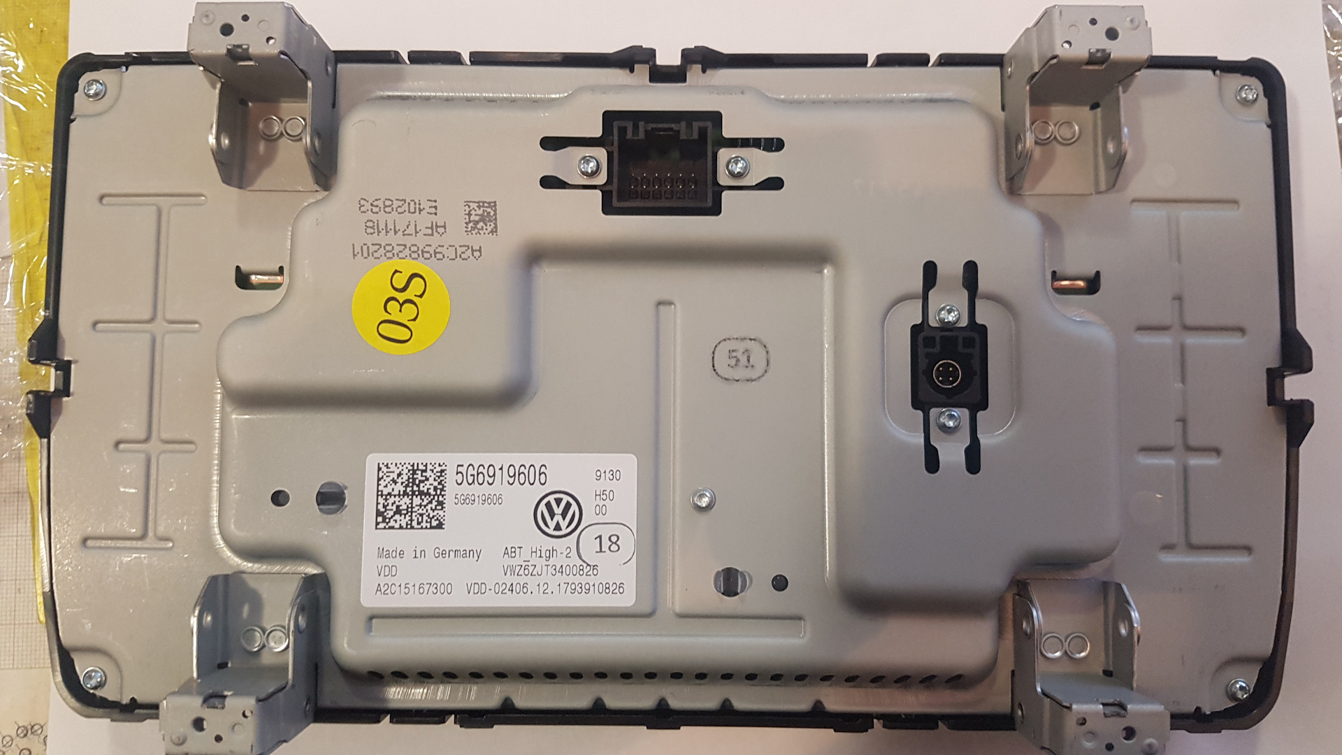

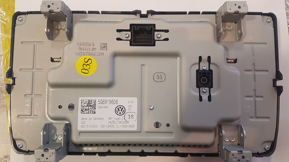

Экранный модуль 5G6919606

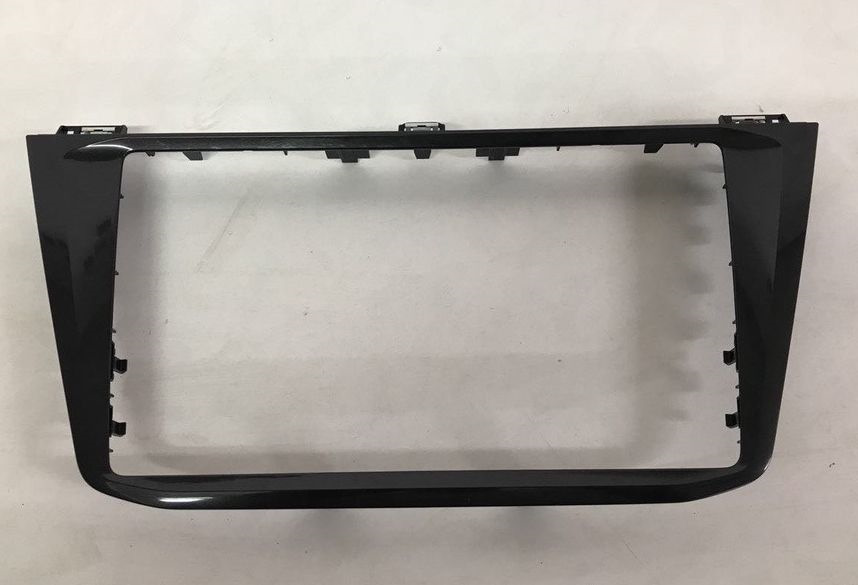

И рамка 5NA858069E EUO

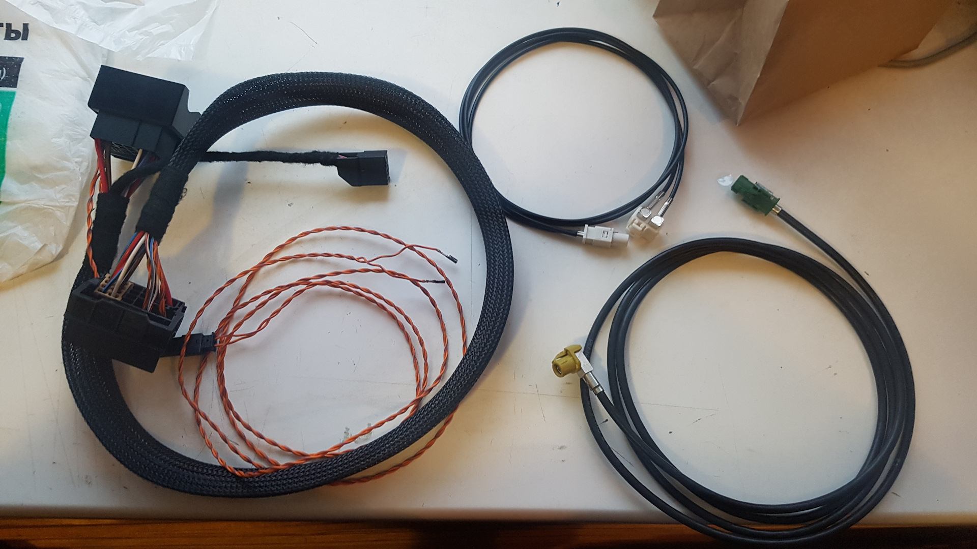

Далее на али был заказан такой набор, но как оказалось впоследствии, он почти идеально подходит для дооснащения вместо Compostion Color, но прошлой версии.

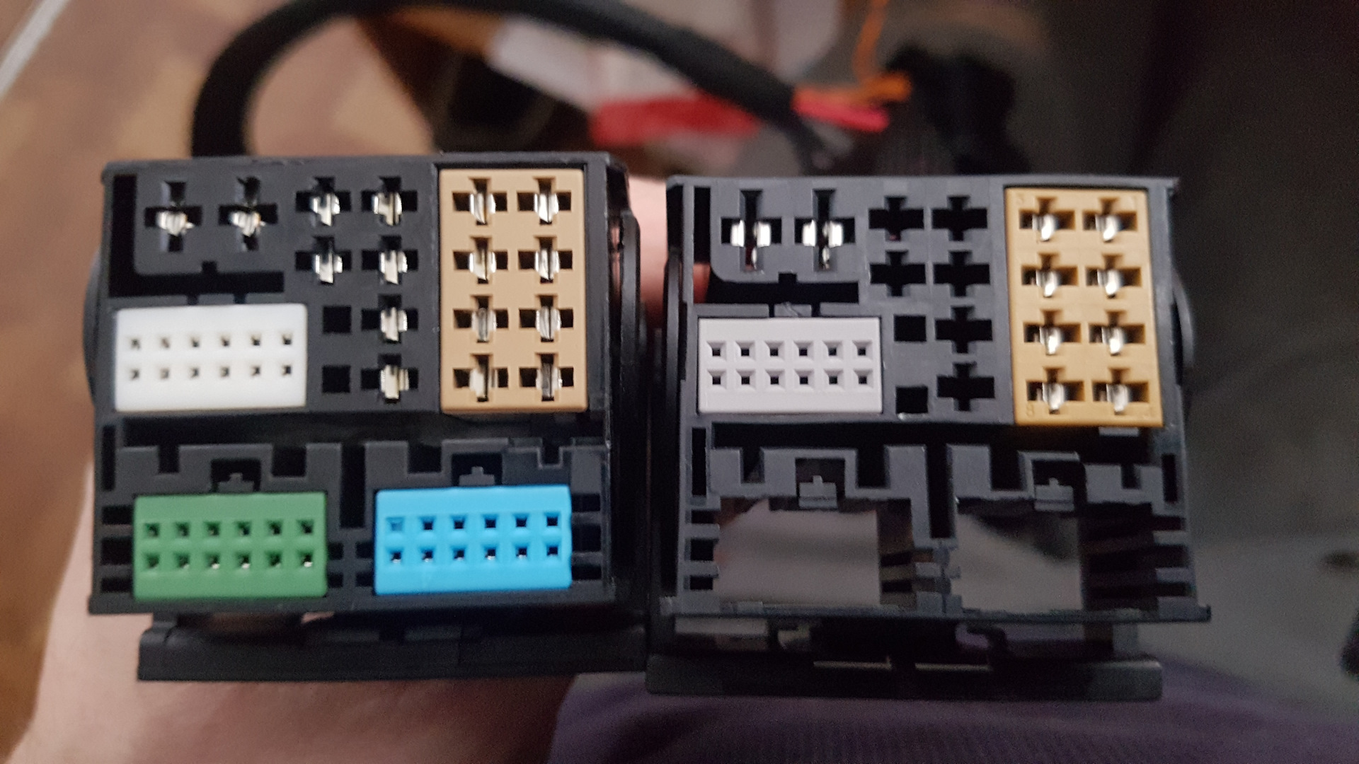

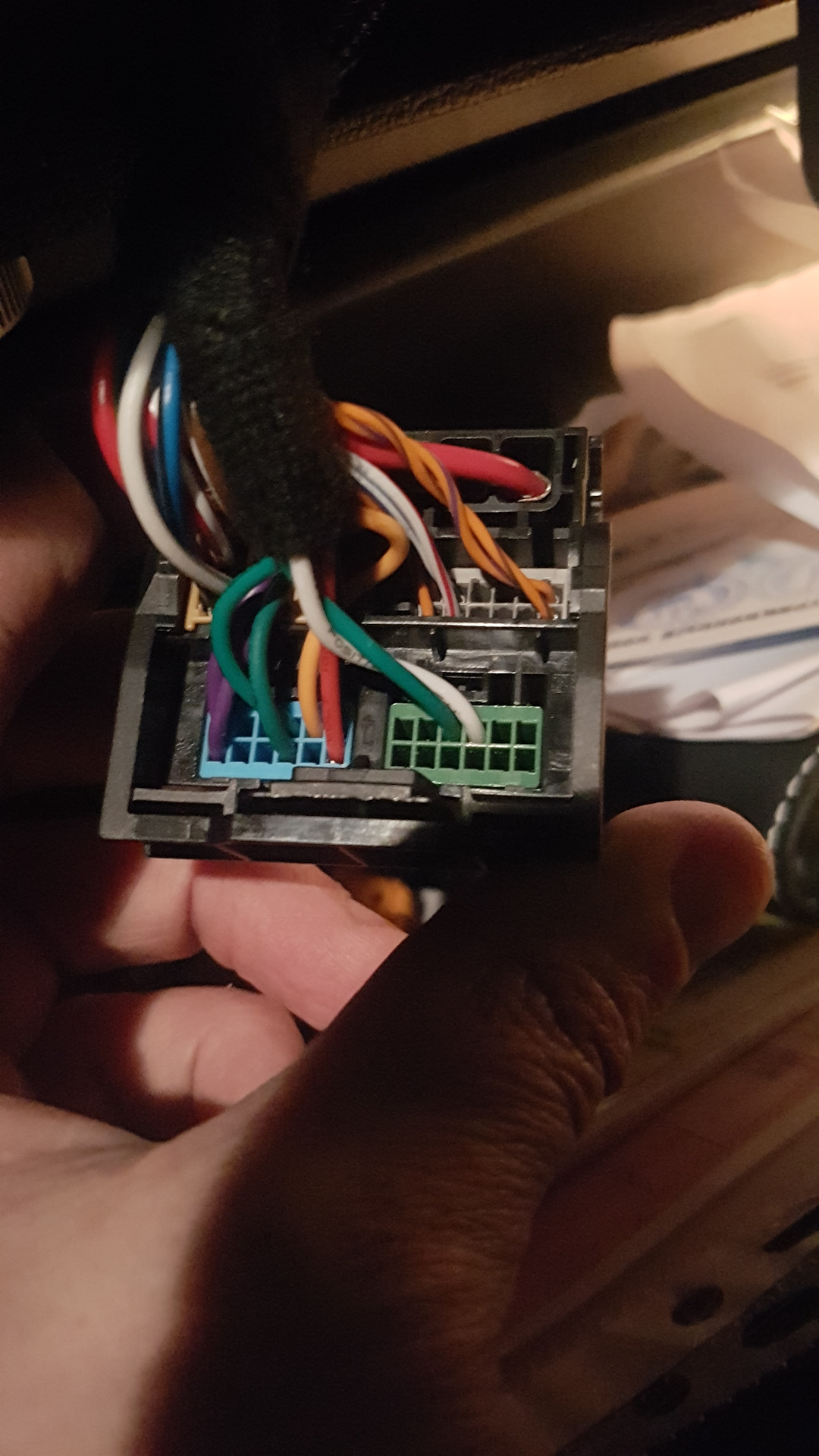

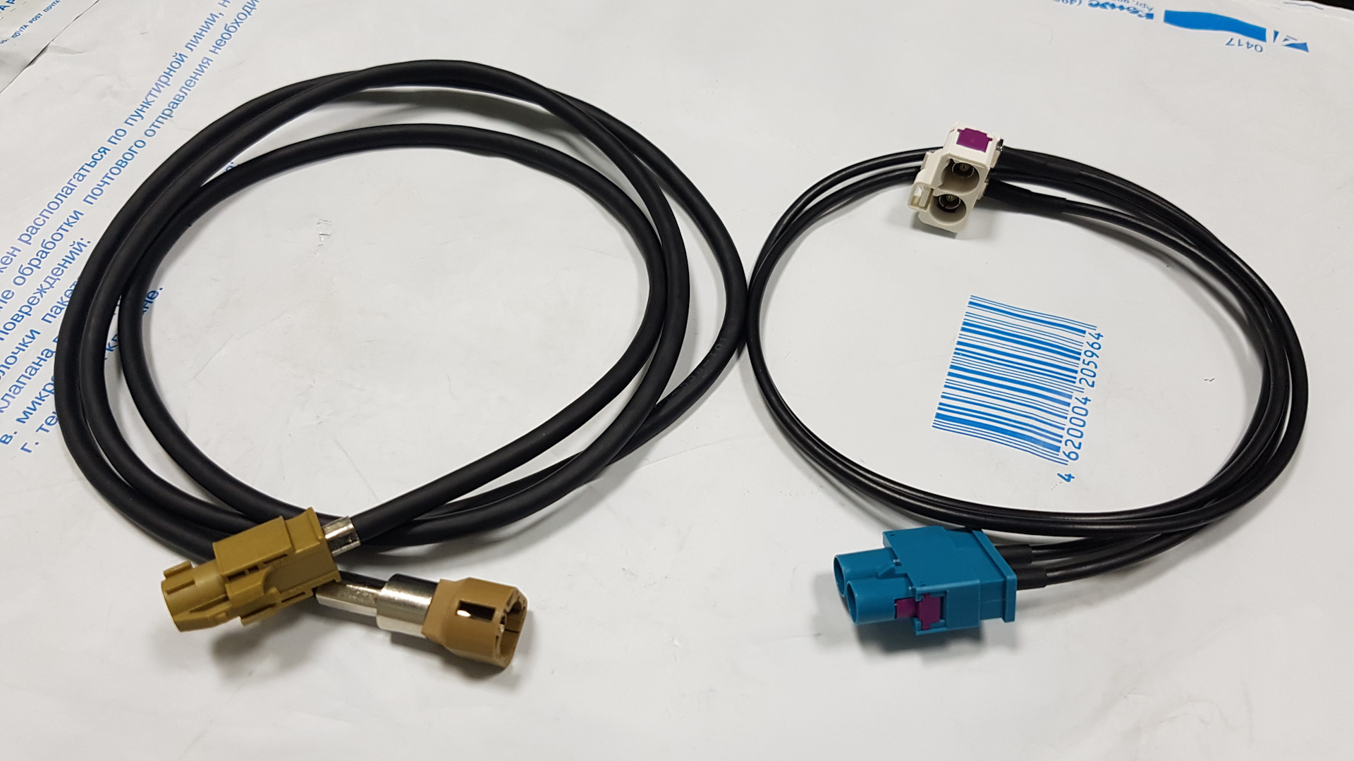

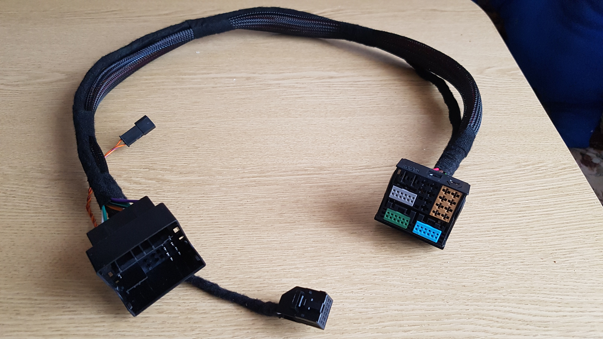

В него входят удлинитель квадлок с отводом для питания экрана, LVDS между медиаблоком и экраном, синяя фишка для блютуза и микрофон с проводкой, переходник для антенны с одинарного FAKRA на двойной FAKRA и проводка кан-шины, вроде как для упрощения подключения камеры заднего вида. На тигуане стоит более новая версия колора, поэтому оказалось для полноценного инсталла нужен другой антенный переходник, LVDS удлинитель для USB, непосредственно синяя фишка блюпупа уже имеется в родном квадлоке с доп.функционалом, также еще есть зеленая фишка с питанием USB, поэтому с ними надо тоже че то придумать.
Слева заводской вариант, справа китайский

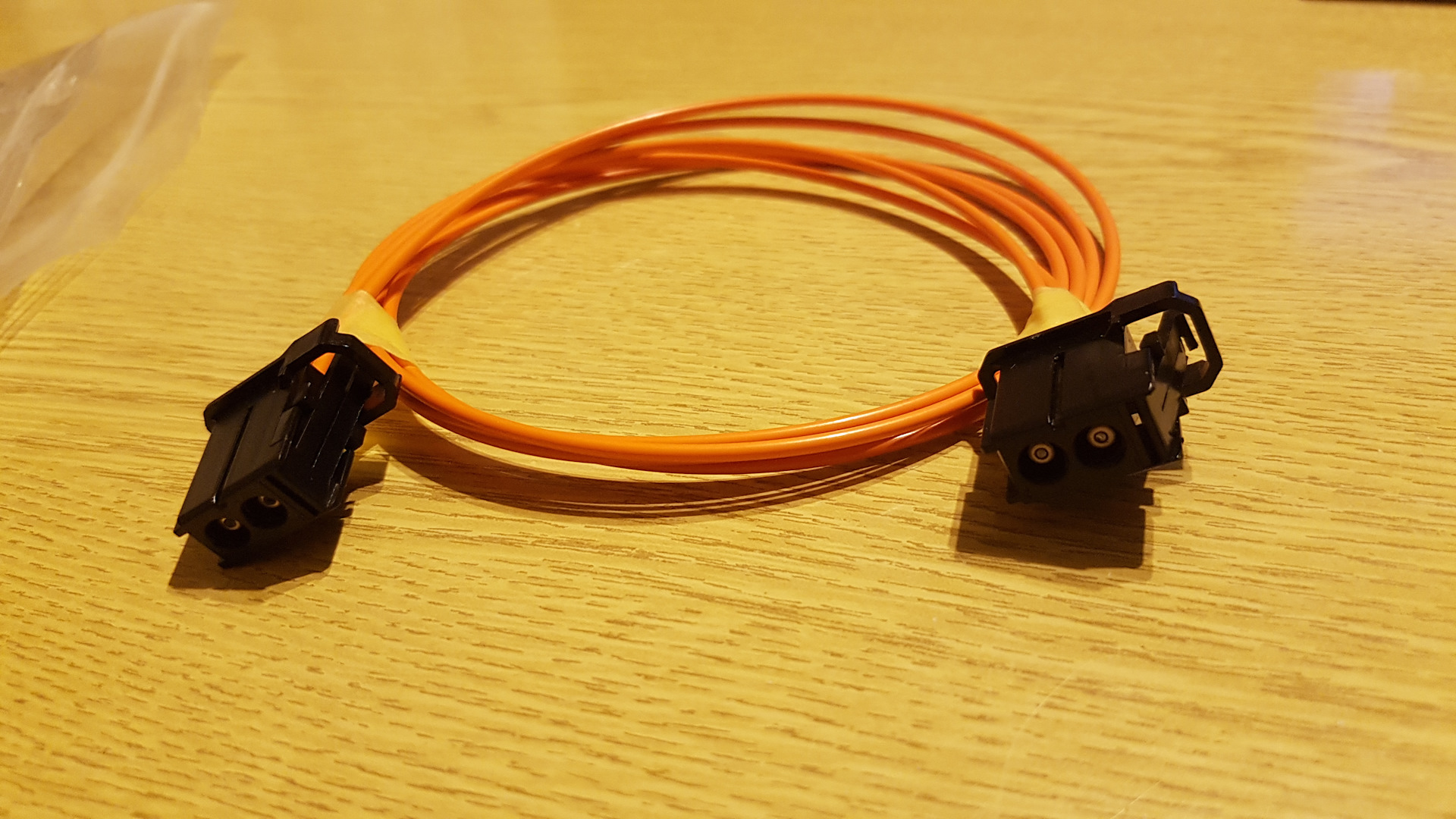

Ну и плюсом ко всему нужна оптика (как ее любят звать MOST) для соединения юнита с приборной панелью Active Info Display для того, чтобы отображалась навигация на приборке, ну и еще мелочевка типа обложек альбомов и фоток абонентов.
Ну что же, закупаем у китайцев необходимую проводку.
Вот ссылки для тех, кто захочет тоже самостоятельно порукоблудить. Продавцы охотно идут на контакт и могут изготовить проводку различных размеров.
High-quality MQB CAR MIB STD2 ZR NAV Discover Pro Radio Adapter Cable
2 Fakra to 2 Fakra Radio Antenna Adapter Connector for VW
High-speed Transmission FAKRA HSD K Curry LVDS
optical fiber cable most cable for BMW AUDI

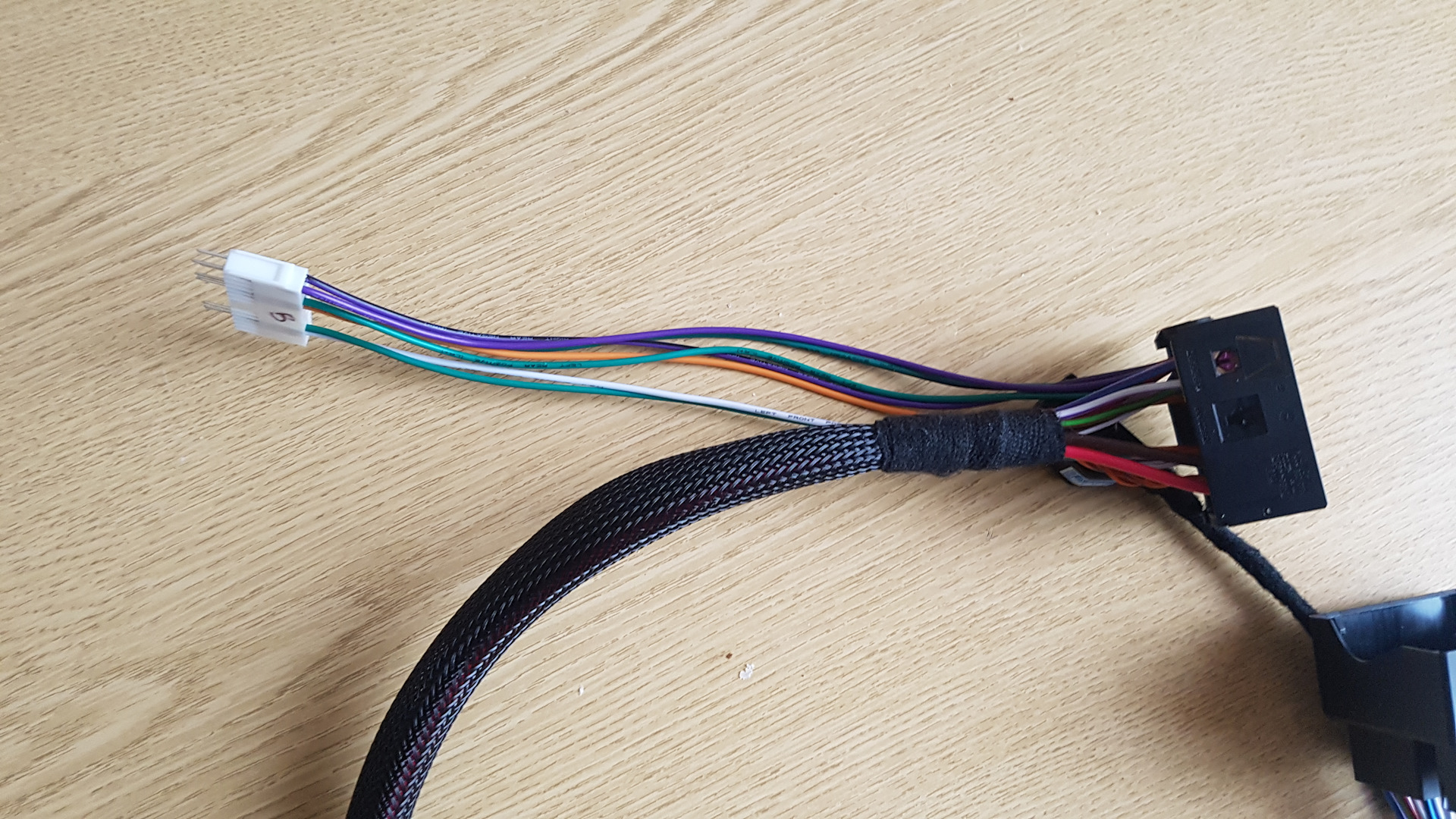

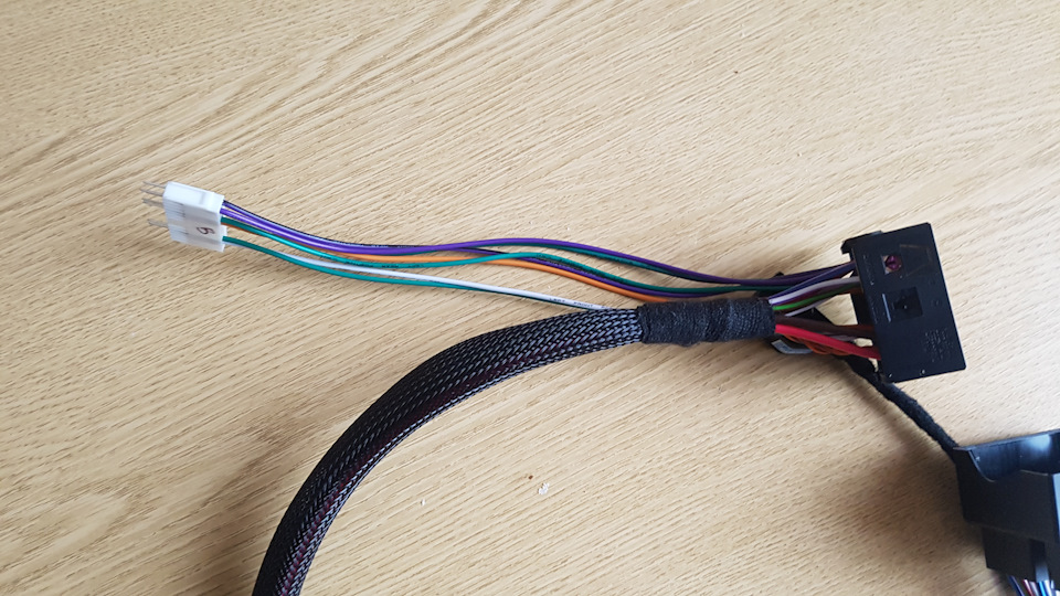

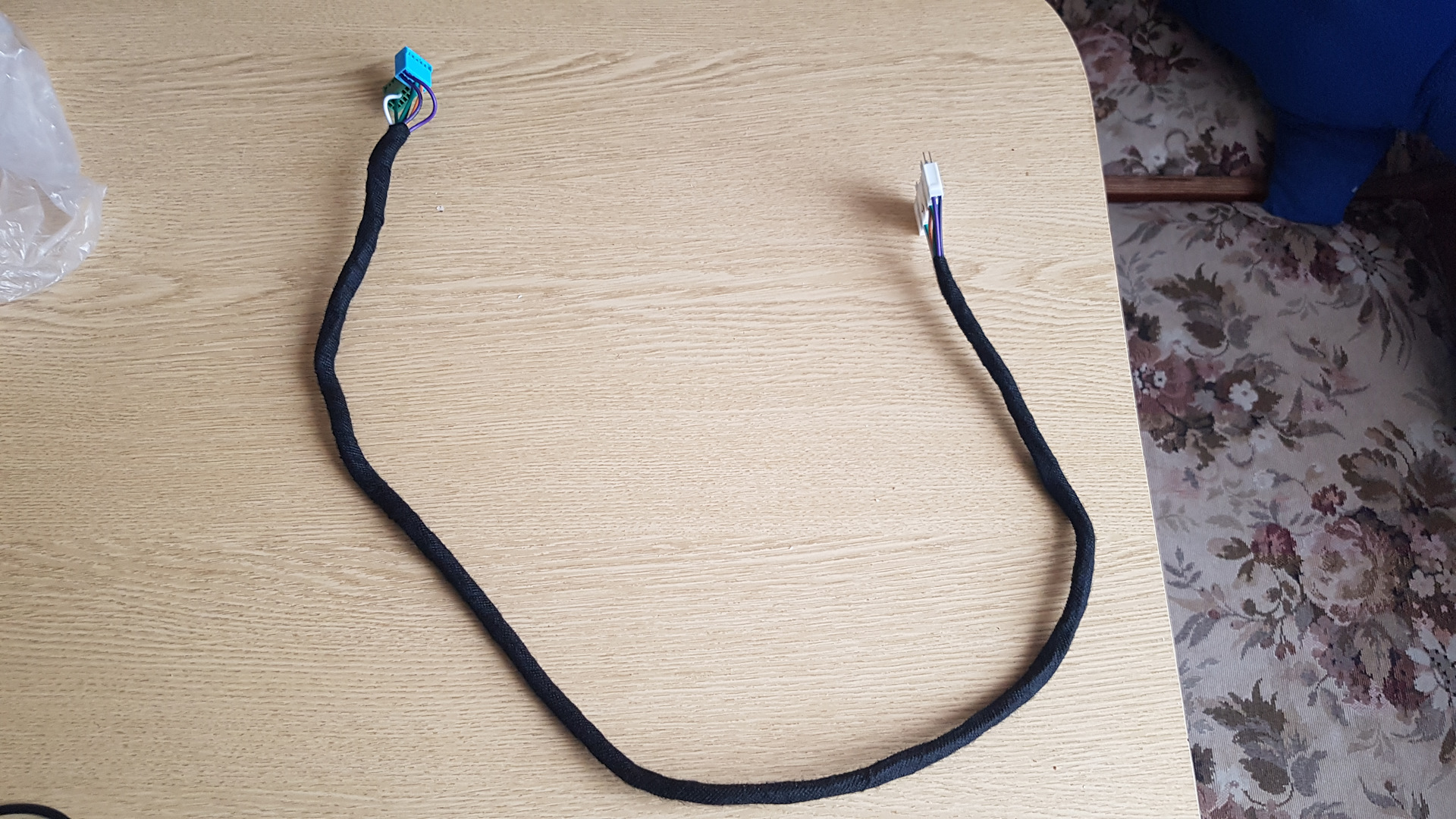

А пока посылки едут, из старых запасов всяческих фишек, разъемов и проводов собираем дополнительную проводку для синей и зеленой фишек и интегрируем в удлинитель квадлока. Сразу на перспективу добавил 2 провода для камеры заднего вида, куда ж без нее то ))) Вообщем процесс примерно такой.

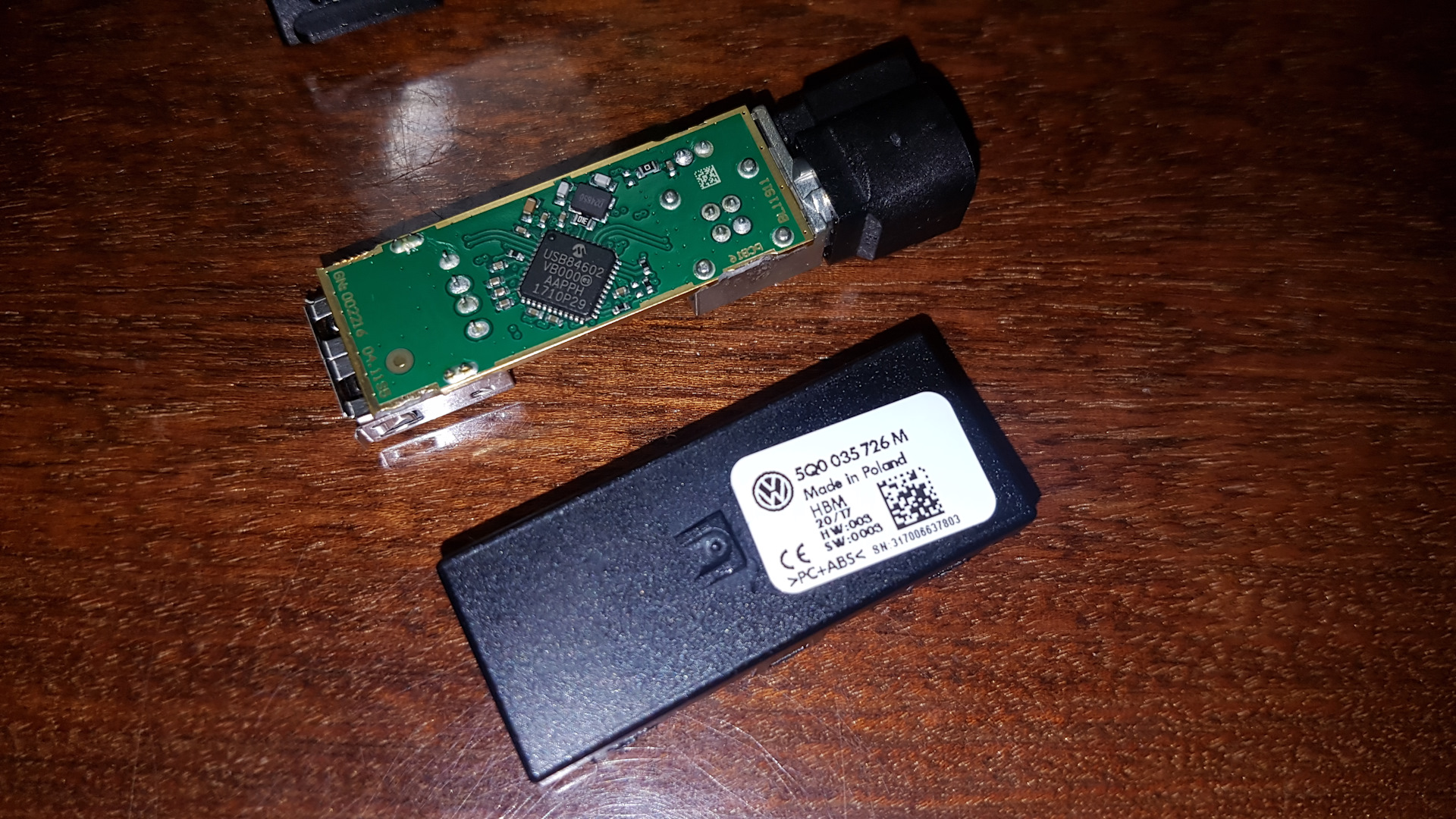

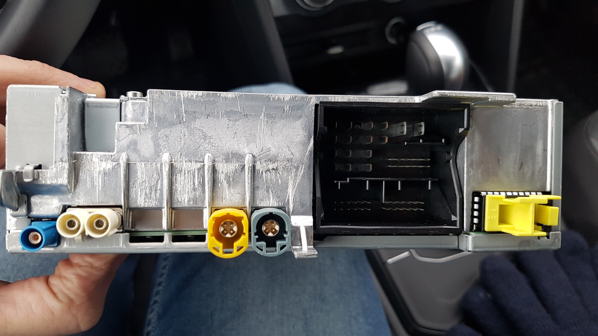

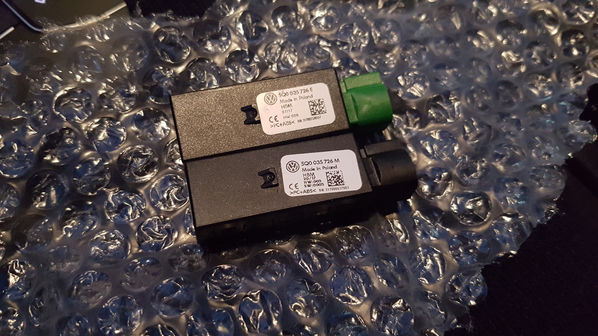

Также оказалось, что мой текущий USB разъем 5Q0035726M не будет работать с новым мибом, поэтому был заказан такой партнамбер 5Q0035726Е.

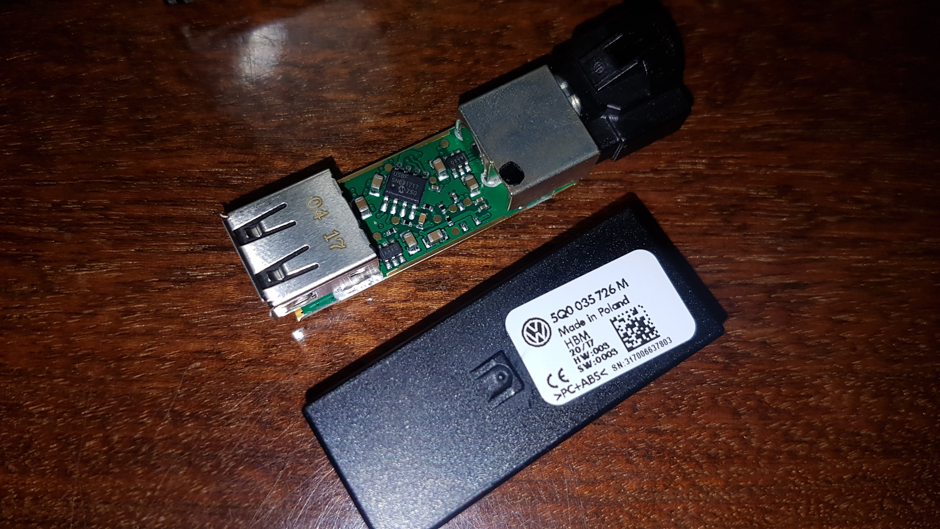

Ради интереса разобрал М версию, какие то детальки ))) даже есть номер железа и софта на наклейке.

Добрый день! Не помните, какой длины кабель Most брали? Подскажите, пожалуйста.
Ровно 1 метр, но это оказалось прямо только только. Так что лучше что нибудь типа 1.2 м
Спасибо! Я примерно так и думал. 1,2-1,5 м, наверное, будет сомое то.

И правильно ли я понял, что разъём USB внизу не будет работать с Дискауэр медиа?
Не могу знать, мой не работал

" Блок медиаюнита 5NA035043A уже не самой новой ревизии, сейчас идут версии с буквой B. "
это всего лишь прошивка, причём 1161 есть как и A так и B
ну может быть, тебе лучше знать )), в ETKA написано с ноября B версия идет.
я сам такое первый раз встретил) но реально поменяли только букву, которая выставляется при прошивке.
наоборот думаю)
ну ! так у меня вроде так и написано ? где все фишки — это с завода
странно
слево разъем кетайский)
справа ори)
ну может не ту фотку загрузил ))) суть то ясна
качество разъемов разное)
Плёнку с экрана оторви уже!)))
Иди лечись
Я уже почти здоров)))
