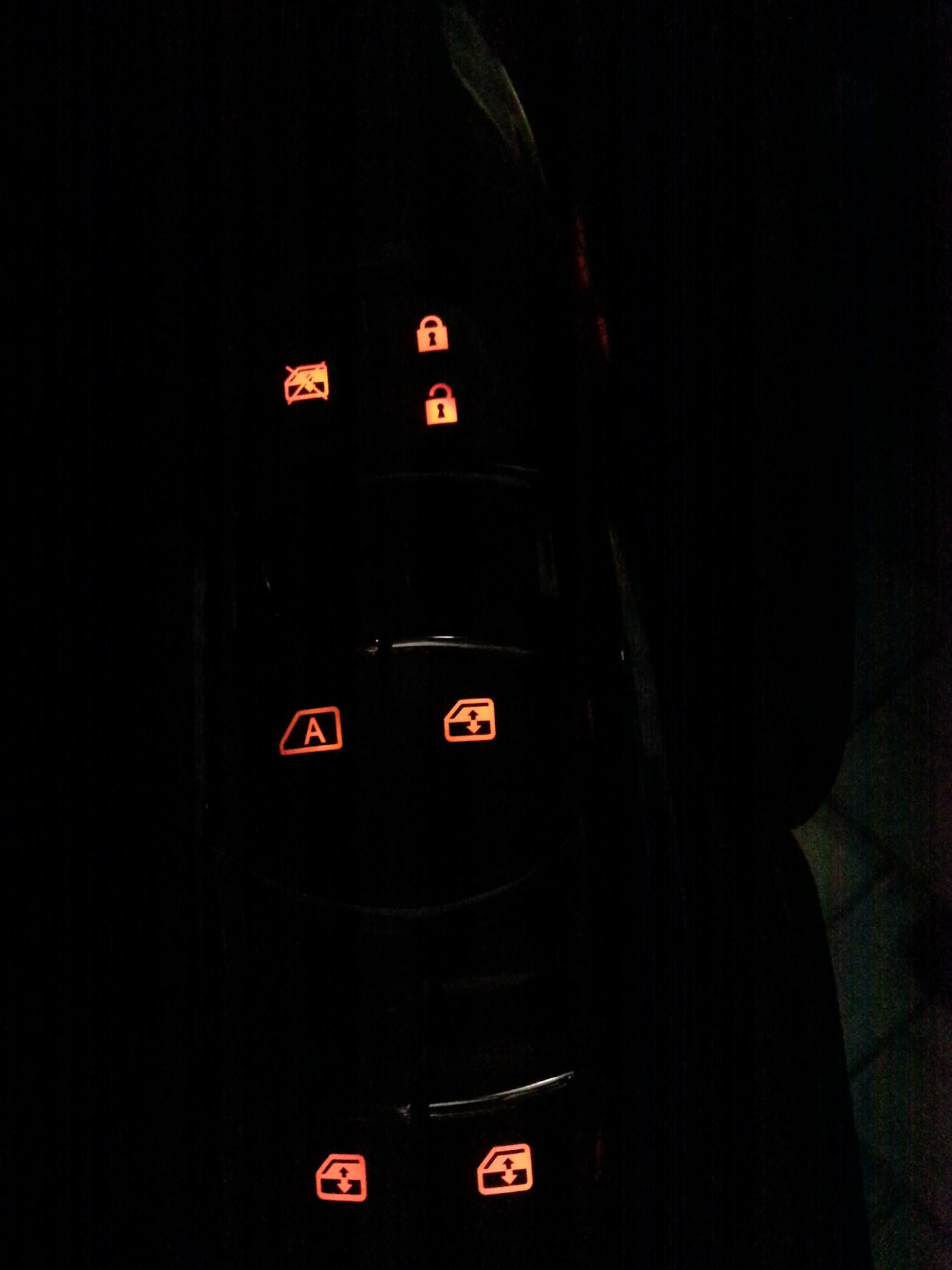

Всем Здравствуйте. В продолжение темы Подсветка кнопок стеклоподъемников. Я не смог реализовать подсветку кнопок в блоке который установлен у водителя. Был заказан китайски блок уже с подсветкой про него уже на drive обсуждали. И Вот он пришел.

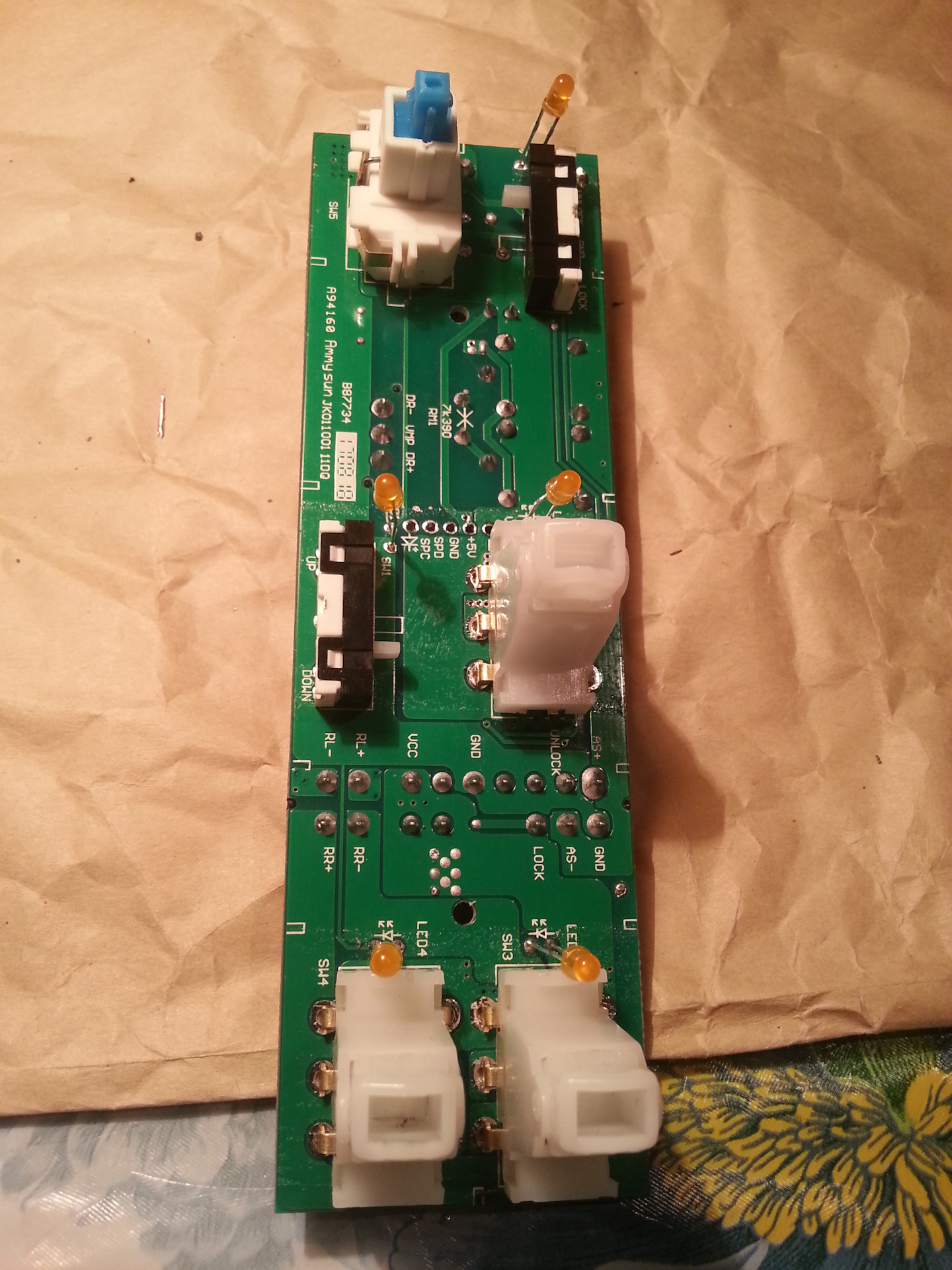

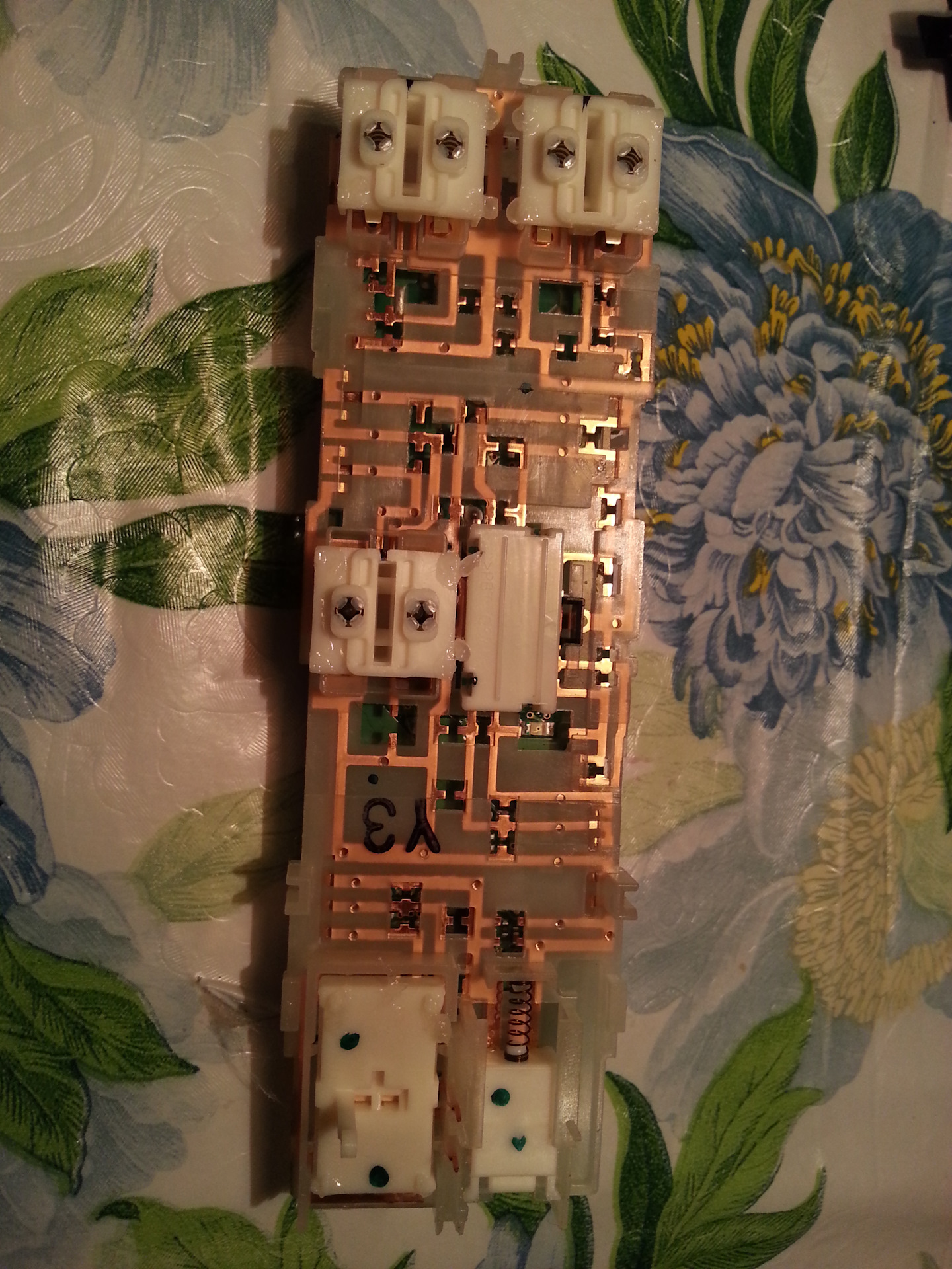

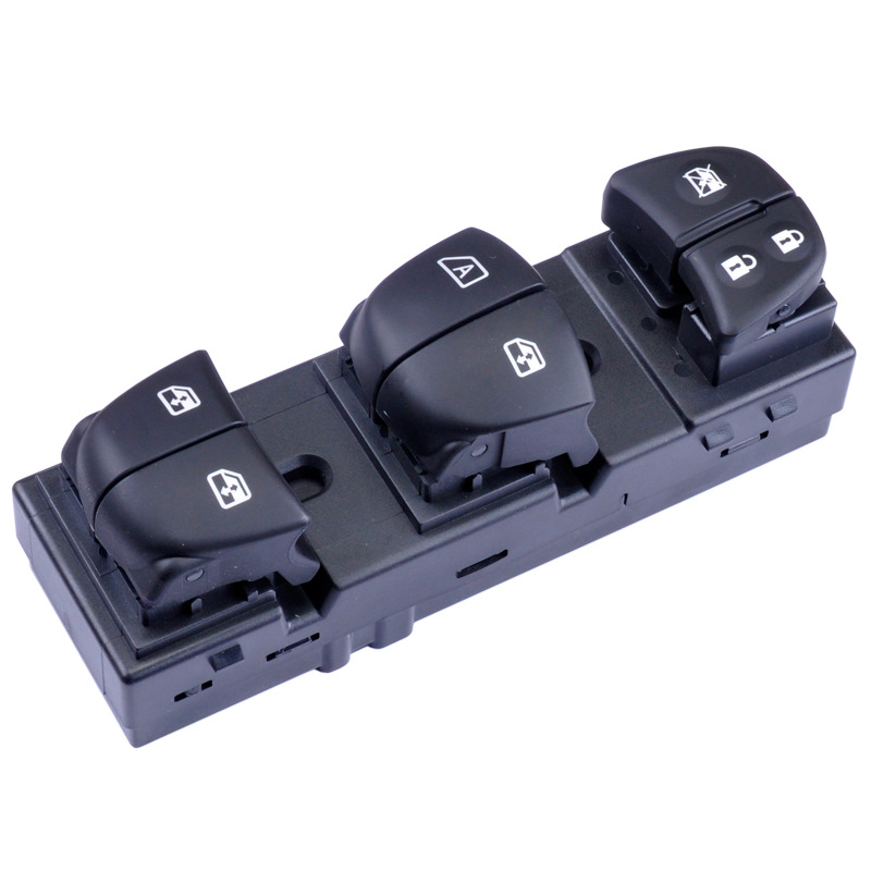

Ну что сказать Китай есть Китай. Качество изготовления удовлетворительное. Подсветка кнопок блокировки окон и блокировки дверей не подсвечивается. Сравнил с родным блоком разница есть даже по нажатию кнопок ощущается по другому. Я решил посмотреть что внутри, разобрал два блока что бы сравнить. Китайский блок разбирается с трудом. Что бы вынуть плату Вам придется выдернуть кнопку блокировку стеклоподъемника, при этом не потеряете пружинку, кнопку придется собирать потом в обратном порядке изучите ее.
Родной блок
китайски блок

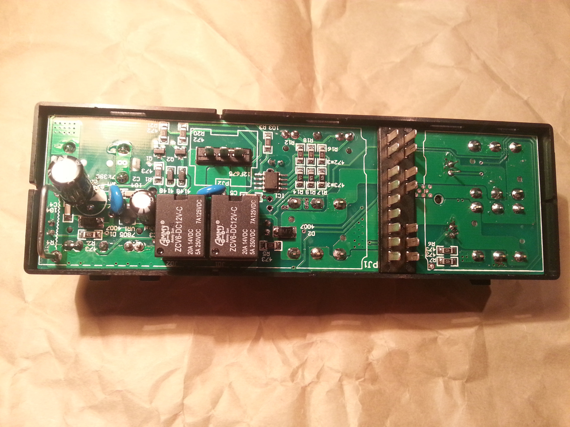

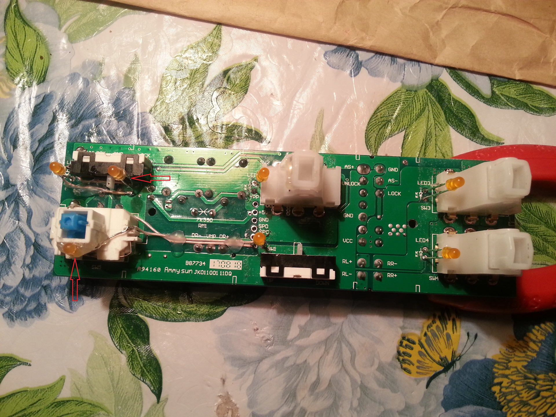

Некоторые детали пришлось пропаять. Варистор даже был не пропаян, сразу же выпал из платы. Может мне не повезло с данным блоком, но не беда. На фото Видим что стоят обычные светодиоды оранжевого цвета. Нашел три таких же светодиода и установил в места где должны подсвечивать пиктограммы кнопок блокировки окон и блокировки дверей. Стрелками указано их расположение.
Собираем все обратно и идём пробовать.
Конечный результат.

То есть если разобрать родной блок, то в нем есть штатные места для впайки светодиодов? Я правильно понял?
Нет
Светодиоды уже 12в покупали? Или там нужны 3в?
вроде покупал с али 3В.
Можете ссылкой поделиться? С родной подсветкой попали в цвет?
ru.aliexpress.com/item/50…010708.0.0.3a9933ed3Q4TBG
чуть темнее.
Спасибо большое!
Зачетно. Лежит водительский блок, все руки не доходят сделать как у вас. Как блок разобрать? Пару раз пытался, но побоялся сломать. Провода паяли 0,2мм?
Что бы вынуть плату Вам придется снять сперва кнопку блокировки дверей. Потом с внутренней стороны кнопки блокировки стеклоподъёмника есть отверстие вот туда надо вставить что то тонкое и нажать на язычок и потом потенуть ее верх. Я сделал по другому, выдернул ее, потом пришлось собирать.
