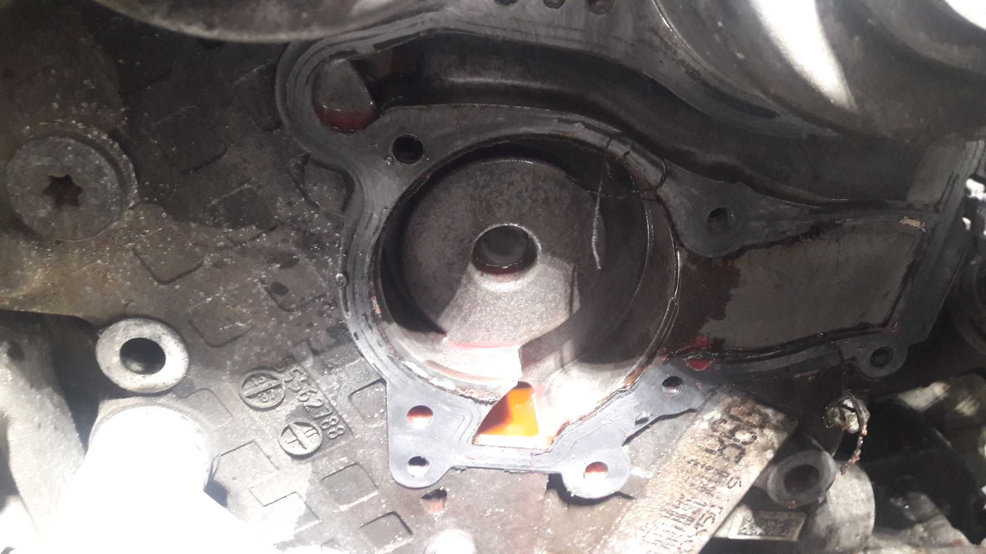

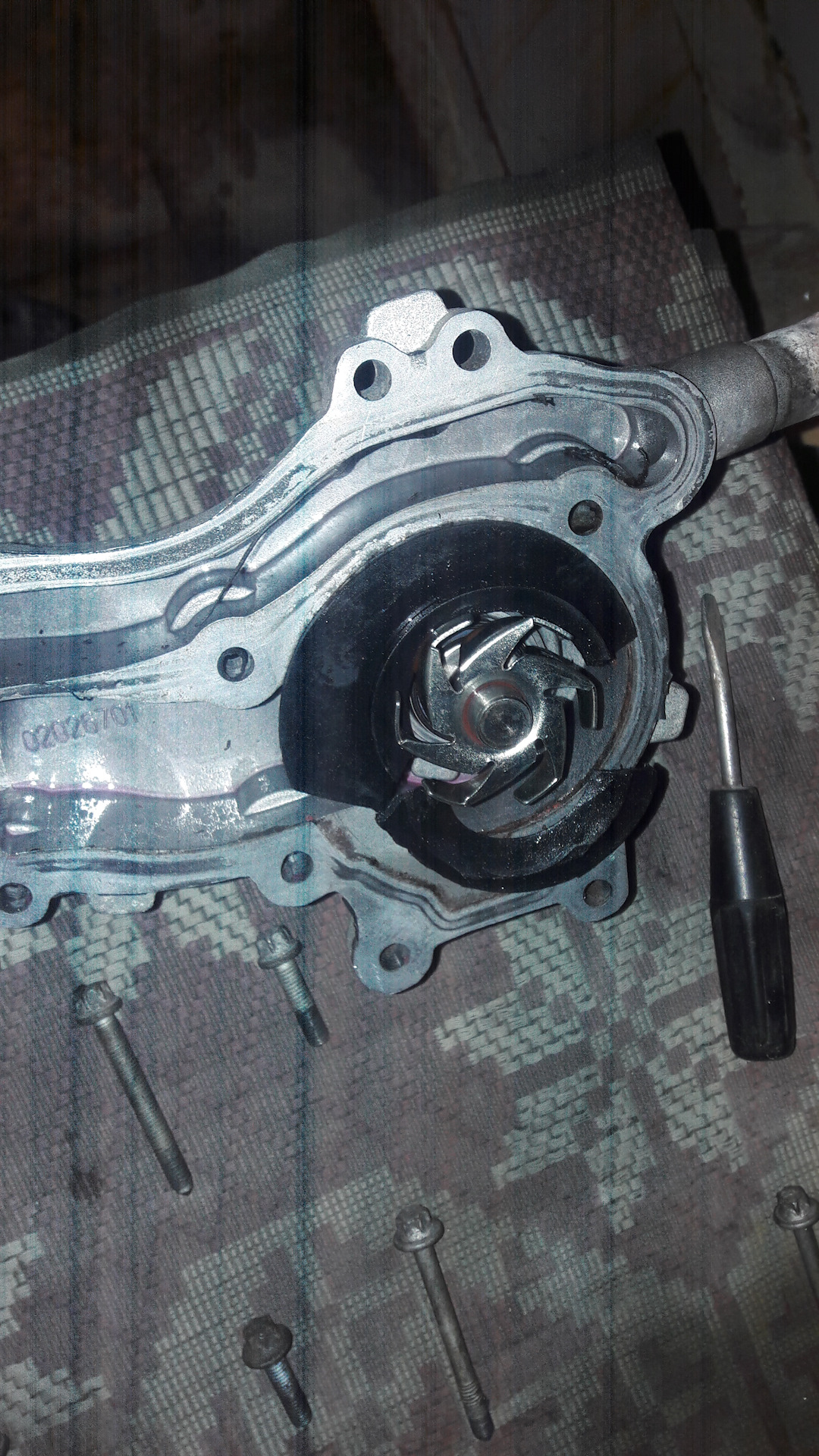

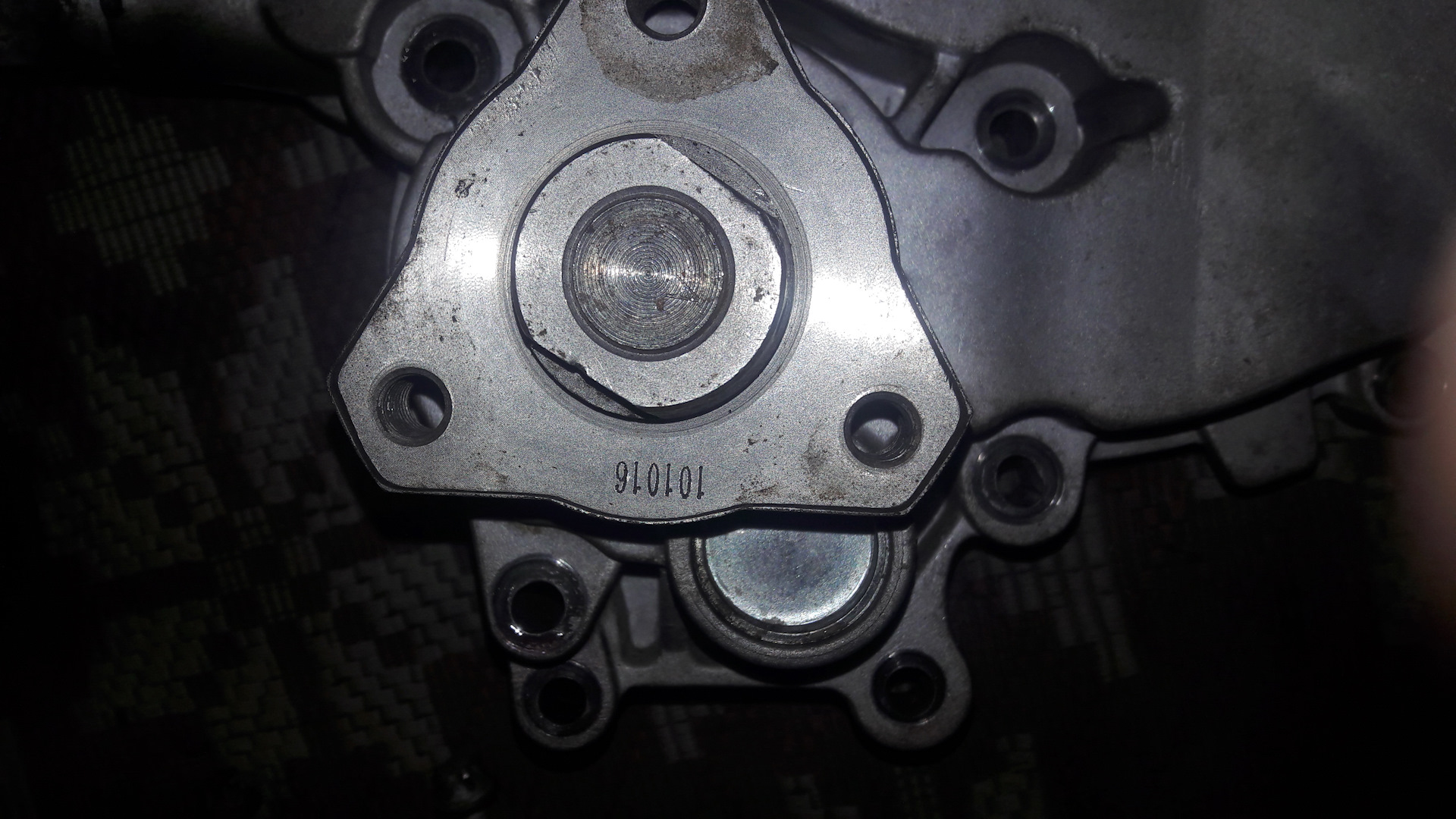

2 января возвращаюсь домой, еду в гараж и преступаю к разборке. Процесс снятия помпы рассказан на драйве неоднократно. Несколько нюансов, которые я отмечу. Многие говорили, что проблемно открутить болты, которые крепят шкив к распредвалу, т.к. он прокручивается. Лично я удерживал распредвал рожковым ключом на 24 и открутил без проблем. Второй нюанс снятие патрубка, который находится под термостатом. Он стоит в неудобном месте, куда невозможно подлезть плоскогубцами для сжатия усиков хомута. Я вспомнил старый способ и из винтового хомутика сделал приспособление для снятия хомутика и легко его сжал. Открутил саму помпу и…
Смотрю крыльчатка на месте, притом она металлическая. Ну думаю, попал, теперь даже и не знаю, что может быть с машиной не так.
Стал рассматривать внимательнее помпу и заметил, что под крыльчаткой есть пластиковая шайба. Так вот эта шайба и сломалась на две части, соответственно не плотно прилегала к двигателю и помпа не качала.
Радости не было предела. Кстати по документам помпа также менялась предыдущим хозяином в январе 2017 года.

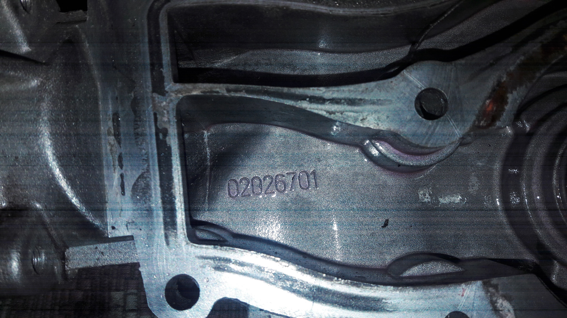

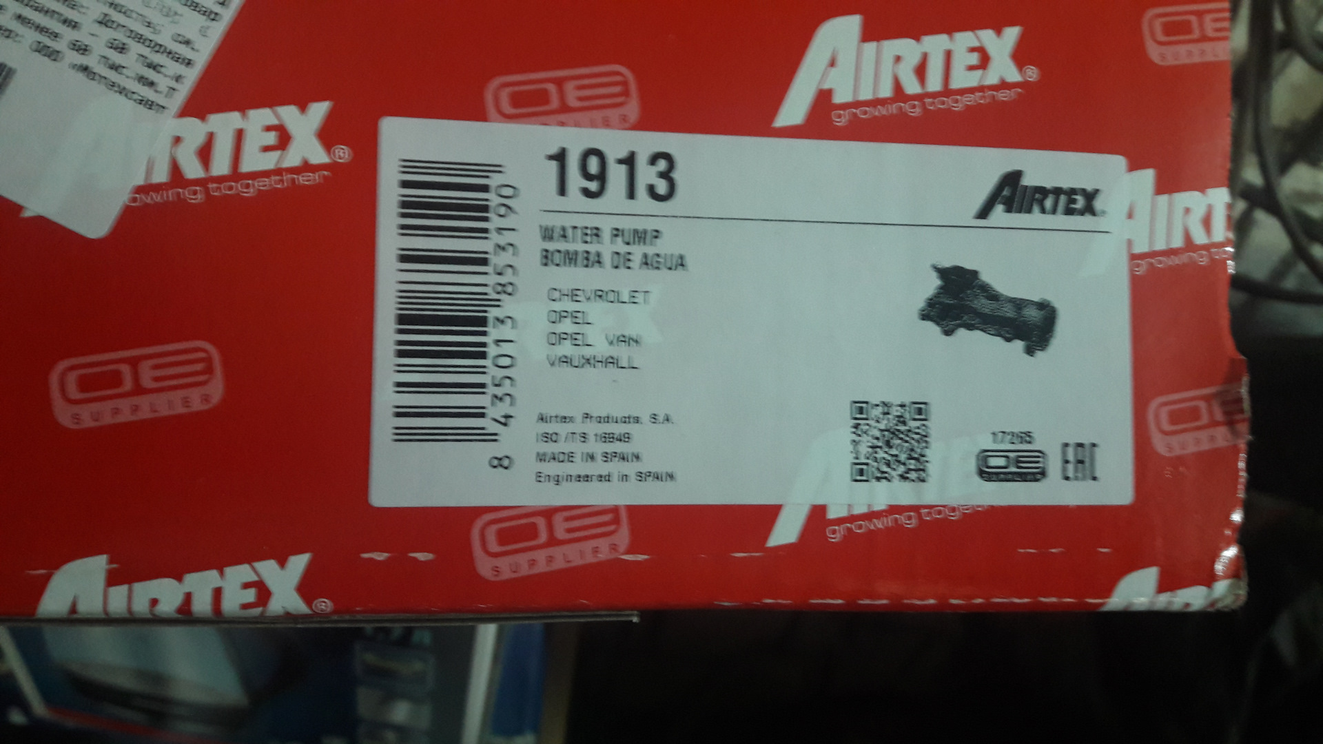

На следующий день купил помпу
и 1 литр ОЖ для долива.
Прокладку помпы поставил на герметик. Также на герметик посадил старую прокладку термостата. На следующий день залил тосол и завел авто. Все заработало без проблем.

Если экономить на таких вещах как прокладка помпы, то може нужно было склеить шайбу?! А что за помпа, почему не оригинал?! То есть что идёт под биркой GM? Ну хотябы долтц.
Помпа испанская фирмы Airtex. На упаковке все видно. А зачем покупать оригинал он неоправданно дорого стоит а так помпа с прокладкой обошлась в наших 64 рубля или 32 доллара или 1900 руб.рф.
Кстати помпа на вид и по отзывам будет не хуже оригинала.
Стоит Airtex уже 60к. Оригинал простоял 40к.
