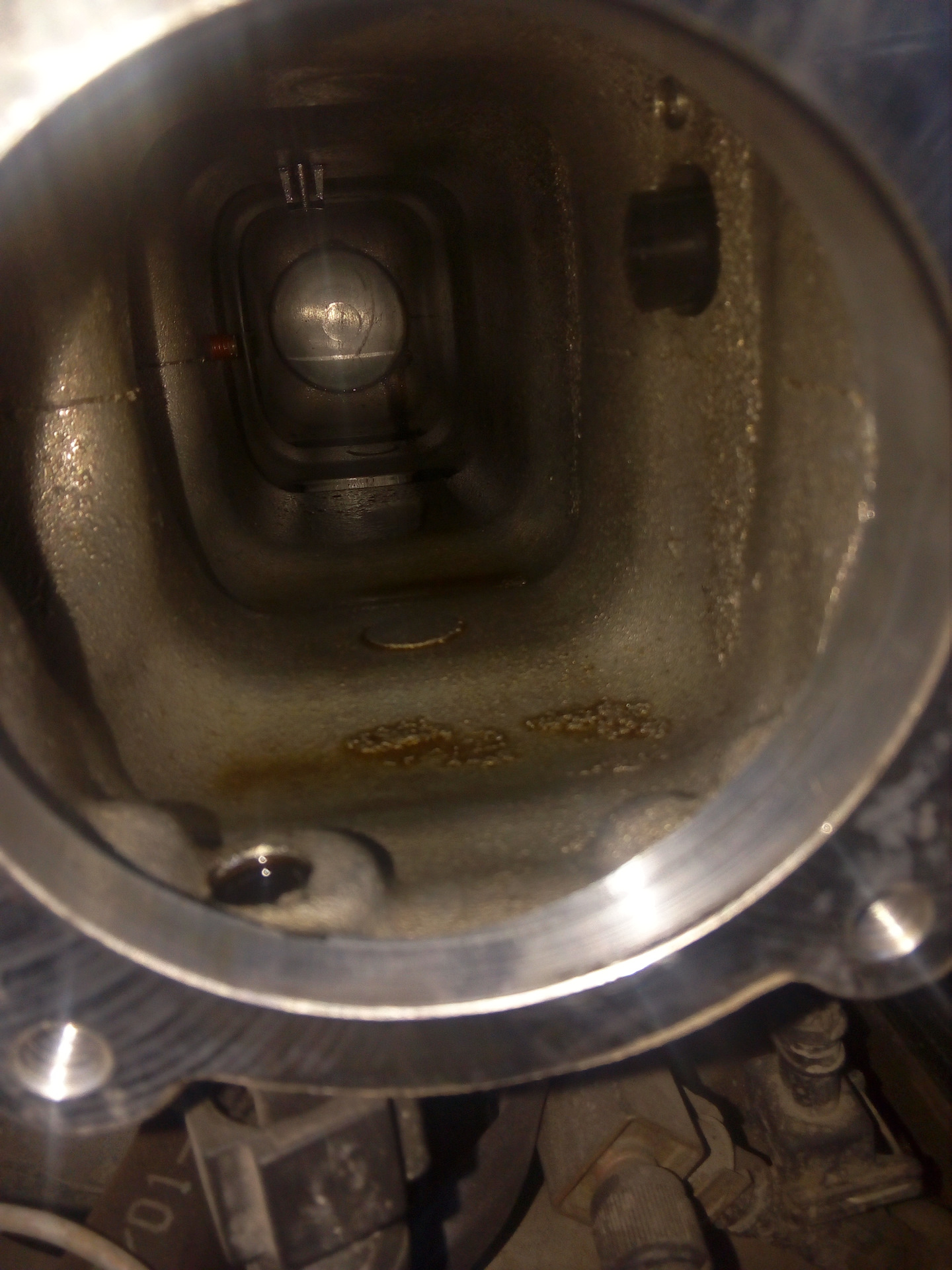

Вот такая "красота" — масло как летело в него до замены ЦПГ, так и сейчас летит. Так что, утверждение о том, что если масло летит в ресивер, то "ЦПГ однозначно пришел пушной зверек" в корне не верно! Я на этом настаиваю потому, что в данный момент в движке она новая.
Но это не значит, что если ЦПГ все же накрылась, то масло в ресивер лететь не будет. Скорее всего будет.
В качестве эксперимента, для того чтобы убедиться в том, что у меня в двигателе давление картерных газов находится на таком же уровне, как и в исправных ЗМЗ-409, я обратился к двум патриотоводам с просьбой помочь мне и… на работающем на ХХ двигателе открыть маслозаливную крышку, оставить ее на своем месте и оценить, насколько высоко ее подбрасывает, слетает ли она со своего места или прыгает на месте. Оба прислали мне видео (не сохранилось), по которому я понял, что У МЕНЯ ВСЕ ТОЧНО ТАКЖЕ. При этом один из тестируемых моторов пробежал уже под сотку тысяч.

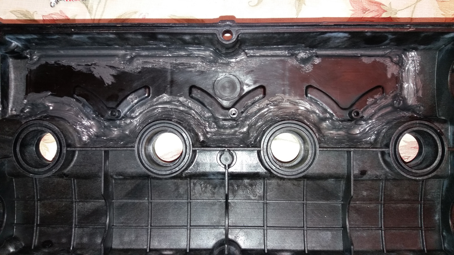

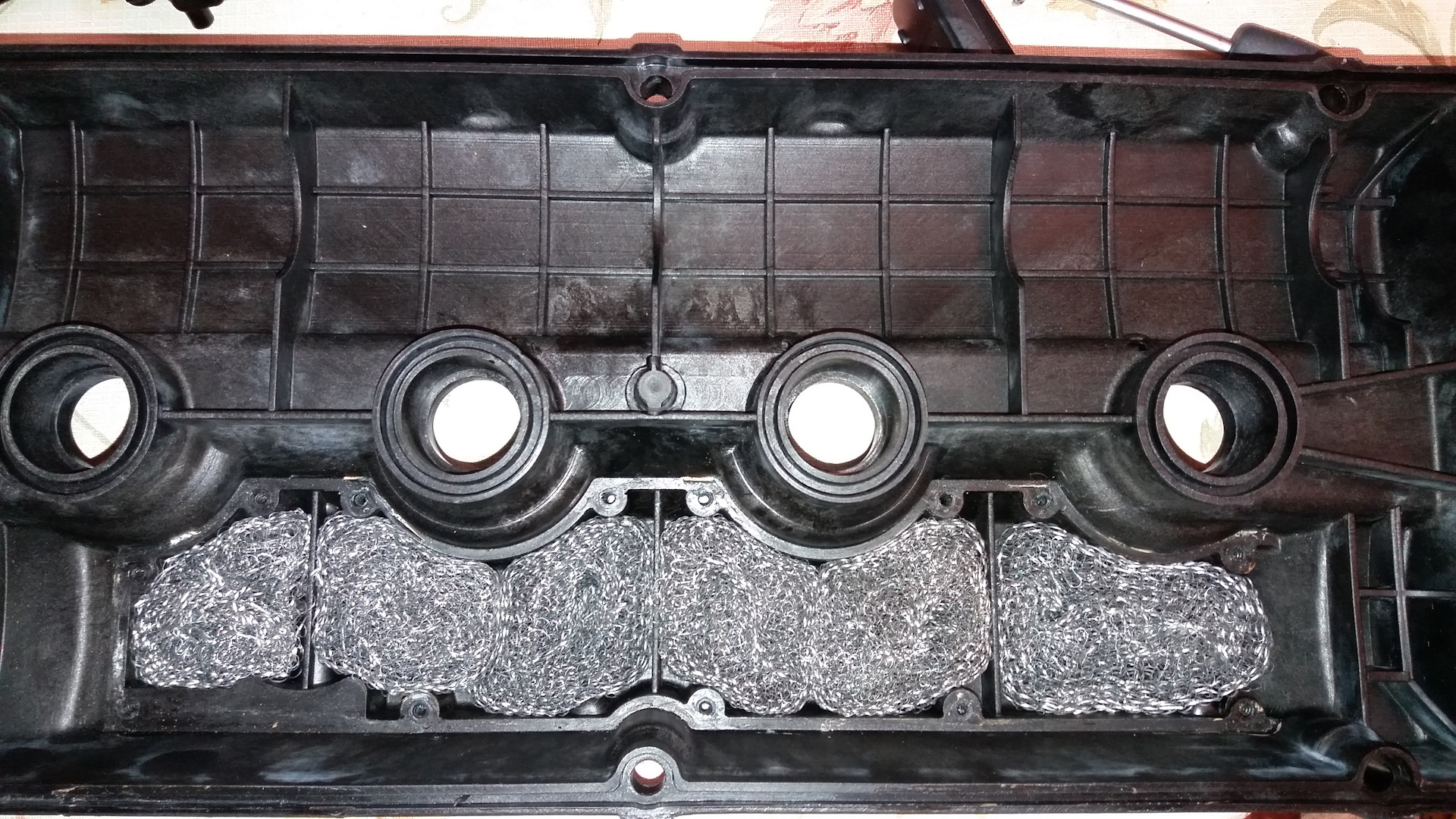

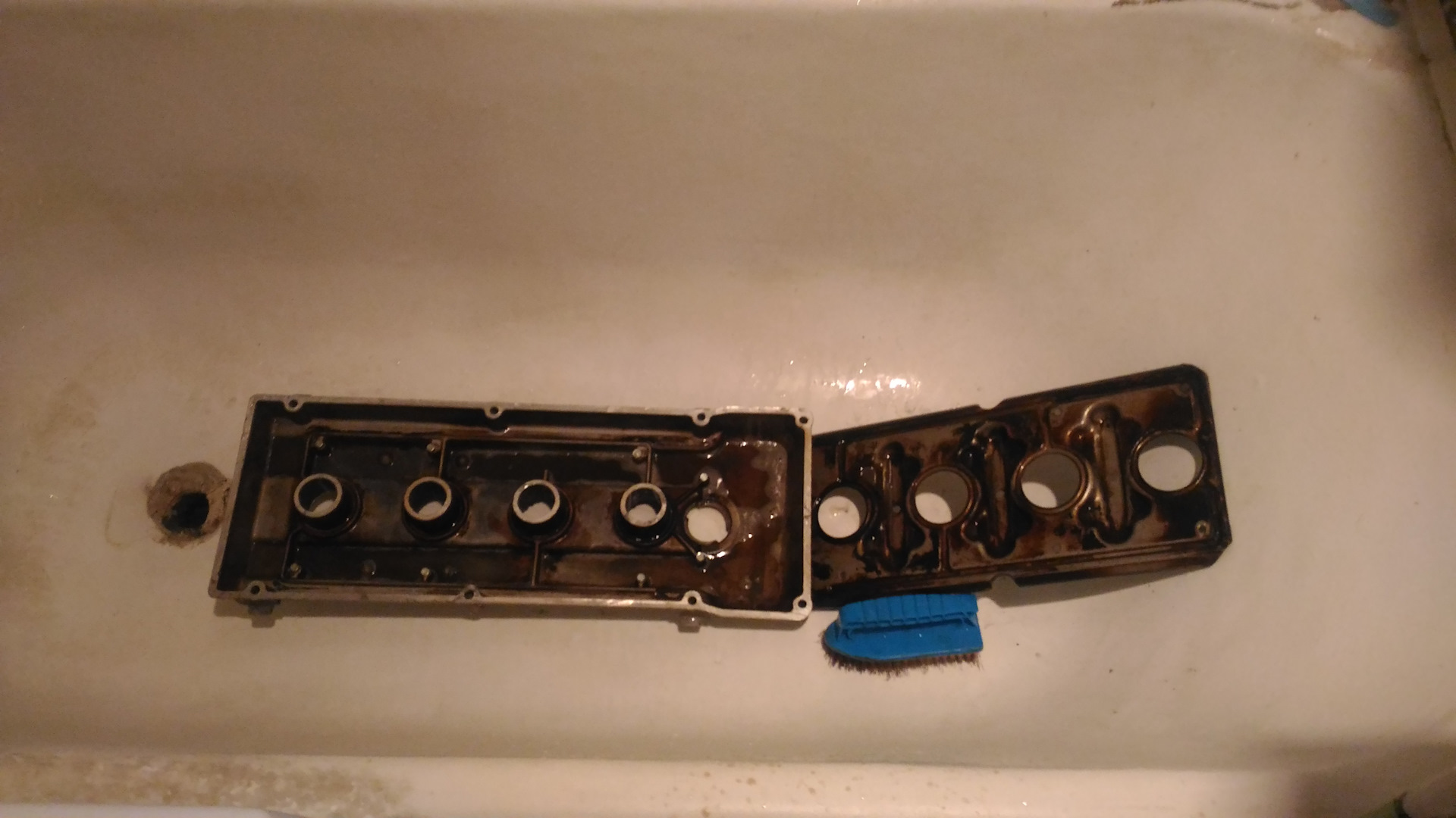

Как мне советовали добрые люди, я решил выполнить 2 дополнительных пункта:

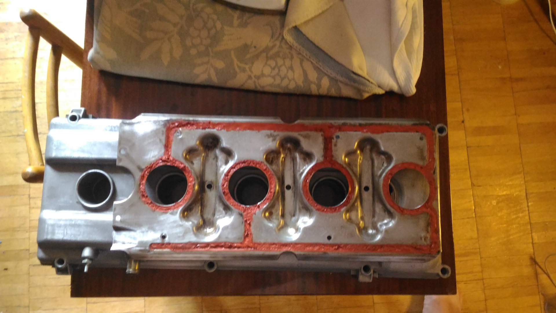

1. Демонтировать маслоотражательную пластину, помыть, обезжирить, положить в каналы металлические губки для мытья посуды и, самое главное, хорошенько ее загерметизировать;
2. Сменить масло на другое;
По первому пункту — начал откручивать винты крепления. Половина из них открутились "двумя пальцами", другие 4-6 штук были на клею. Снял пластину, герметик внутри был, но скорее для проформы. В общем герметизация если и была, то хреновая.
Далее полностью отмыл крышку и пластину от масла, если этого не сделать, то герметик отвалится. Положил 6 металлических (из нержавейки) губок:
Притянул пластину винтами и дал несколько часов полежать, чтобы губки приняли нужную форму и не мешали наносить герметик. Использовал силиконовый герметик LOCTITE 5910, предназначенный специально для герметизации деталей в условиях масла, им же герметизировал масляный поддон.
Сначала положил его на кромку примыкания пластины к крышки и собрал детали. Ну и для верности обмазал еще и по кругу, чтобы ни единого шанса, как говорится:
…даже болтов не видно. 5 дней все это сохло и было установлено обратно на двигатель.
По второму пункту принял решение ZIC больше не использовать, ну его нафиг. Принципиально использую точно такое же масло, на котором такой же движок беспроблемно прошел уже 100 тыс. км., это будет Mobil Super 3000 5W-40.
О результатах буду докладывать по мере наматывания километров! Кто-то пишет о том, что герметизация маслоотражателя ему не помогла, а кто-то пишет обратное.
Короче, будем поглядеть! Всем спасибо за внимание…

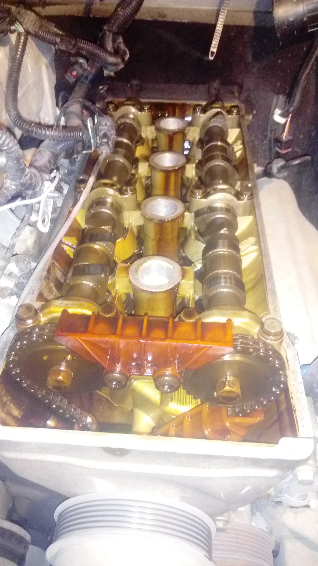

Использую масло Мобил 3000 но чёт плохо моет. Хочу попробовать другое. Сегодня разобрал движок чтобы цепи поменять и кажется грязноват не?! Пробег на мобил с новья 52000 км.
Грязноват… какой интервал замены?
10000 фильтр сначала колбеншмидт а последний манн 740/25 вроде
Как то грязеовато

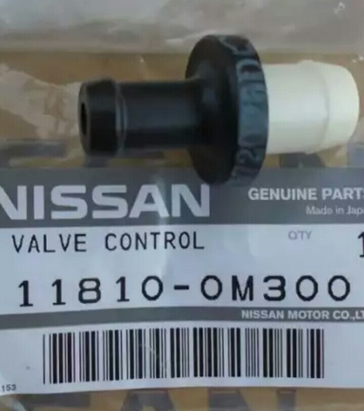

На NISSANах стоит МАЛЕНЬКИЙ клапан, который медленно дуется в одну сторону, а в другую НЕТ! И на таких двигателях проблемы с маслом НЕТ! Когда он работает :-)Но это ТОЛЬКО МОЁ мнение, и догадки, прошу сильно не ПИНАТЬ :-))

По поводу губок в клапанную крышку. Я уже проходил это на Лачетти. Там такая же конструкция крышки этой и системы вентиляции. С губками эмульсии будет еще больше там, и замерзать она будет там быстрее, т.к. губки не дадут крышке нормально прогреваться от движка и испаряться конденсату. Затем со временем от масла и температуры эти губки начнут разваливаться и, как минимум, забьют своими кусочками и без того мелкие отверстия для слива масла. Губки эти можно класть, но только в отдельную маслопомойку, врезанную в систему вентиляции.

Я его не снимал, но смотрел туда с открытым дросселем и фонариком.
Да, практически на всех авто заброс масла во впуск идет именно через ту ветвь вентиляции, которая работает на ХХ. У нас это шланг, подцепленный к ресиверу. Именно в такую ветвь у меня была установлена маслопомойка. Да, я согласен, что вообще не лететь масло во впуск с такой системой вентиляции не может, т.к.его туда засасывает за счет разряжения. Но с маслопомойкой у меня не было луж в ресивере. А была лишь легкая масляная пленка на его стенках.
Да, у нас клапан в этом же шланге стоит?
Нет, клапан стоит в длинном патрубке, который подает воздух от воздухана к сапуну.
Кстати, каким образом ты открывал дроссель?
Включил зажигание и нажал тапку в пол, зафиксировав ее в таком положении, пока прочищал заслонку. Секунд 10, может меньше.

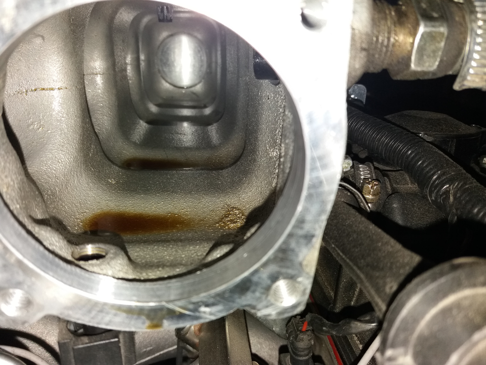

Снял. Почти сухо.
Спасибо за фото! Буду хоть знать, с чем сравнивать. 👍
Видишь на фото масло? Это все же не налет, а небольшая лужица. Пальцем провел по ней, и на пальце масло. По объему она примерно столько же, если масляный щуп со минимальным уровнем масла об палец вытереть.
Да, я еще дроссель развернул на 90°. ;)
Да, масло я вижу, но его много меньше, чем было у меня. После доработки клапанной крышки проехал 100 км, ДЗ не снимал, снял ДАД — такого кол-ва масла как раньше на нем пока нет. Завтра стартану на 1000 км и потом вскрою ДЗ, посмотрю, что да как…

А на иномарках клапан стоит как раз в том шланге, который идет в ресивер и работает на ХХ. Можно попробовать поставить туда клапан PCV от Лачетти.

делал так — губки забились "сметаной" и стало даже хуже, чем без них
вот мне кажется зря герметиком намазал сверху, масло и температура сделают свое дело — имхо он отвалится и пойдет гулять по маслянным каналам…
Этот не отвалится. Специально намазано жирным толстым слоем. Адгезия к ЧИСТОЙ крышке очень хорошая.
По сметане вопрос — на зиму утеплялся?
утеплялся, и картонку специальной формы ставил чтобы виска на крышку не дула, и виску снимал)))
Ок. Спасибо. Буду поглядывать за двиглом внимательно на время испытаний ))

Подскажите. Отверстия в маслоотделительной пластине рассверливали?
Ни Боже мой, как говорится. Нельзя их рассверливать.
Чем грозит?
У всех, кто это сделал, унос масла в ресивер вырос многократно.
Читал некоторые отзывы о нестабильной работе ДВС после такой процедуры. Есть ли такая инфа?
Инфа есть. Рассверлил дырки. Стало очень плохо: вырос расход на хх, масло виресивере стало больше, со временем на хх стал дергаться двигатель. Заменил на новую.
Спасибо! Я к сожалению уже рассверлил и те же симптомы. Вот думаю залепить отверстия и просверлить на 1.5-2 мм.

…Губки только надо было слегка "допилить": каждую в отдельности скрутить (типа как выжим белья), а потом молоточком спрессовать, постоянно при этом контролируя проход воздуха (при помощи рта и лёгких). В итоге каждая губка должна быть плотно сбитой, но хорошо пропускать сквозь себя воздух при выдохе. В таком виде как у тебя сейчас эти губки не дадут абсолютно ничего — слишком крупные соты и масляному туману они что слону — дробина, тоже так сперва делал…И губок при их уплотнении потребуется больше, чем 6, но точно не помню нифига, давно переделывал…
Результат, главное, есть? Я как сделал, так сделал. После сборки продувал конструкцию ртом, воздух ходит легко. По виду судить не надо, губки уложены очень плотно. Если сия конструкция работать не будет, я честно об этом напишу.
Да, результат есть, даже по ДАДу видно — на нём еле заметная масляная плёнка. Сейчас подбираю ингридиенты для максимального устранения внешнего запотевания крышки: пружину с меньшей упругостью и обратный клапан в трубку (перед дросселем которая — УАЗ с удовольствием сжирает фуфельную резиночку-клапан). Вообще мне кажется чтобы полностью убрать масло из ресивера, нужно маслоотделитель ставить, только тщательно его продумать чтобы не мёрзло там ничего и сброс масла желательно чтобы был обратно в картер. Эта мысль меня покоя и сна лишила, собака страшная…
