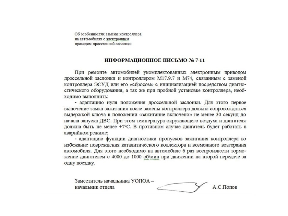

Часто видел информационное письмо об адаптации е-газ и решился тоже провести эту адаптацию. Адаптировал в сентябре еще до холодов.Выехал ночью а более пустую улицу и включив аварийку начал набирать и сбрасывать скорость на 2й передаче, с каждым разом торможение двигателем
происходило медленее и медленнее.После адаптации движок стал бодрее, стало веселее крутить большие обороты на 2,3, и 4 передаче.Нет подергивания при переключении передач с пониженной на повышенную.
Содержание письма по адаптации ниже.
Скан письма взял тут!

Добрый день! Скажите пожалуйста как адаптировать дроссельную заслонку на калине 2 двигатель 1.6. 106л.с
А зачем делал адаптацию дроселя? Или менял ЭБУ?
Адаптацию согласно письму рекомендуют делать даже после сбрасывания клеммы, прошлой зимой машина месяц стояла без акуммулятора в морозы.

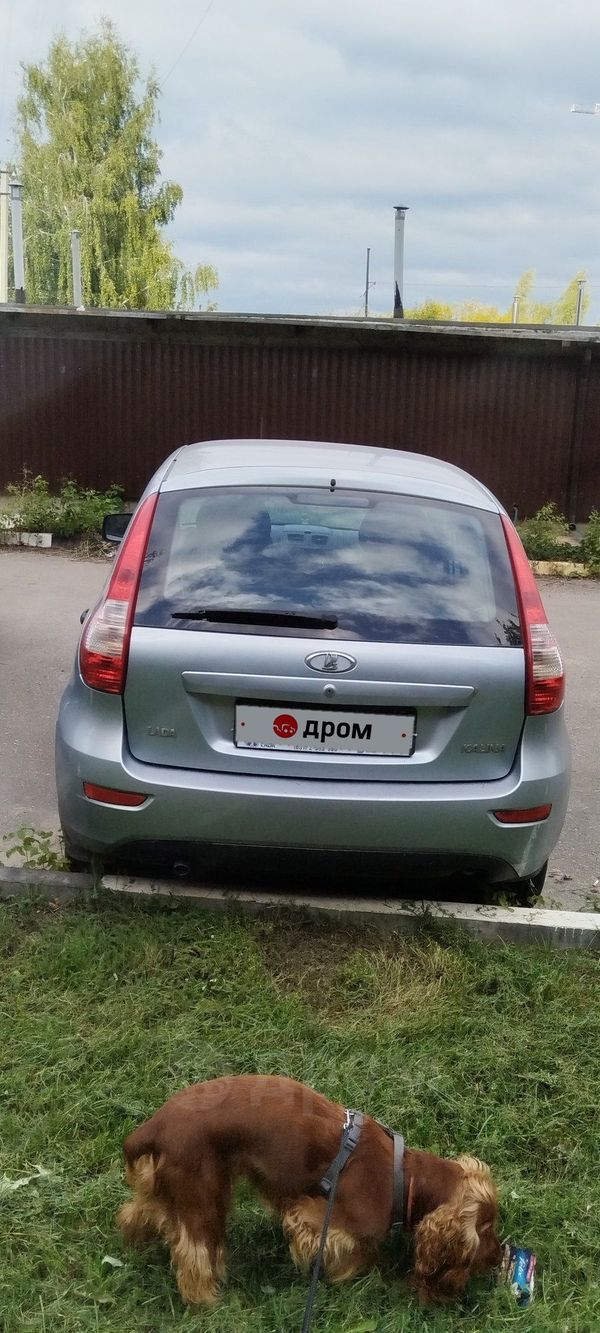

эх, вот это номер( я про то что вертикальный уплотнитель протер(
Да печалька вообще, надо было сперва клеить броне-пленку на торцы по периметру.
GeMDizeL
Кстати не ржавеет, третий год вот с потертостью езжу.
