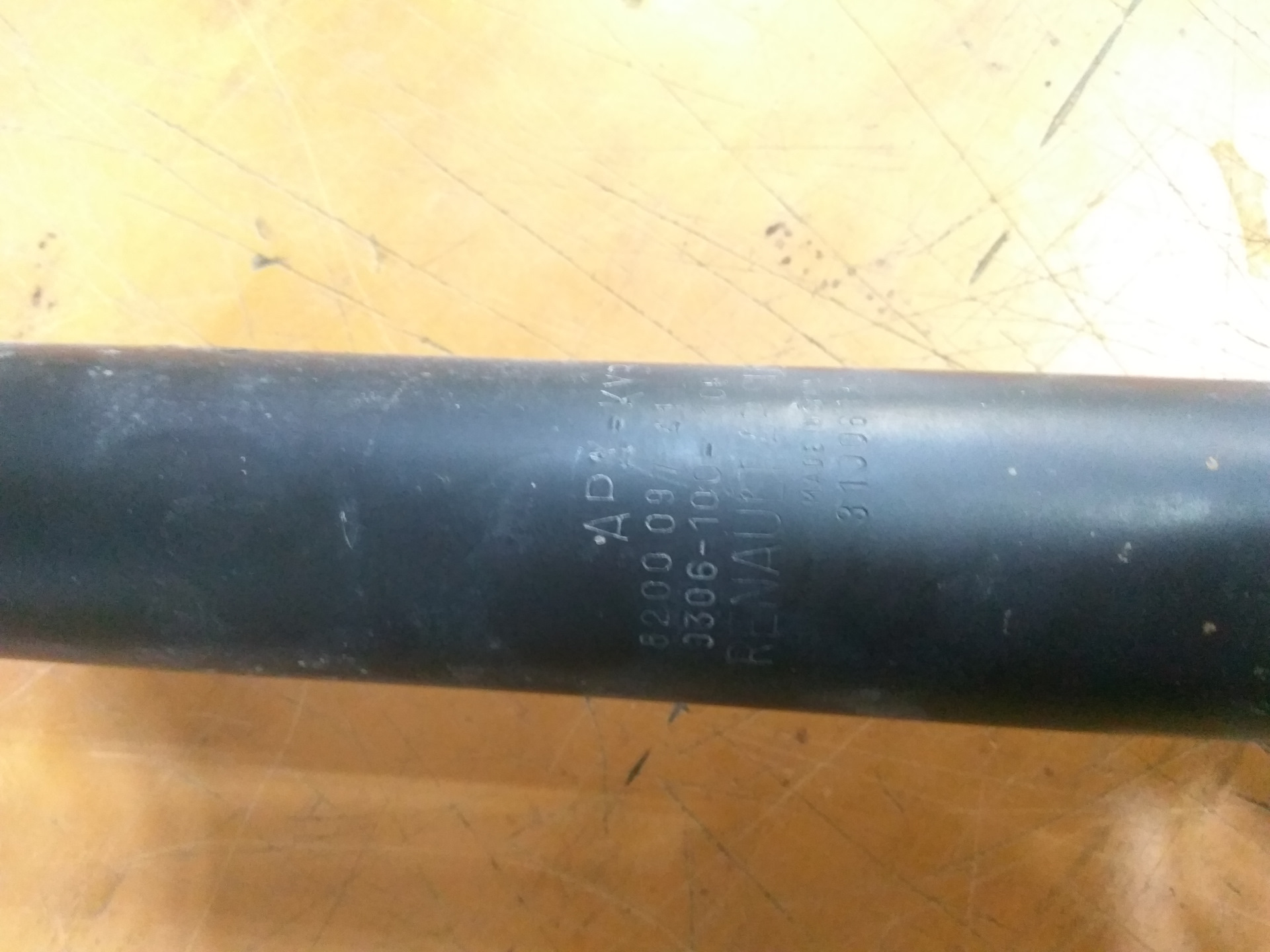

Амортизаторы я заменил, результатом остался доволен, машина стала очень тихой и ничего не стучало… Но зачем я все это пишу? А вот почему:

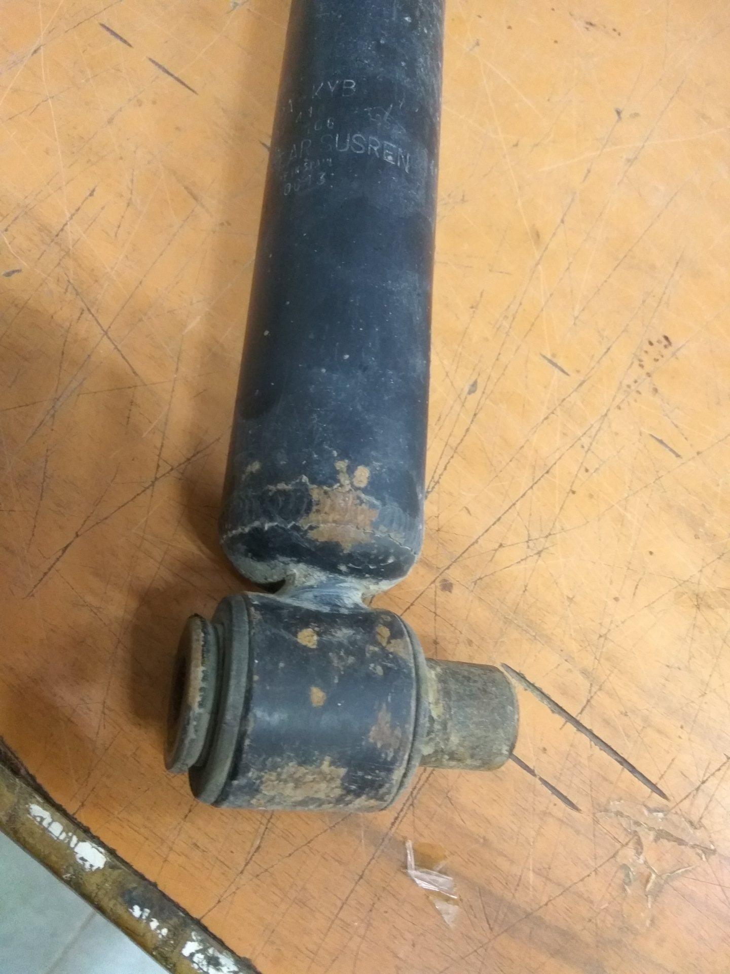

Снятые !ОРИГИНАЛЬНЫЕ! амортизаторы были в идеальном рабочем состоянии состоянии. Учитывая пробег авто в 300 тысяч километров, это меня реально удивило.

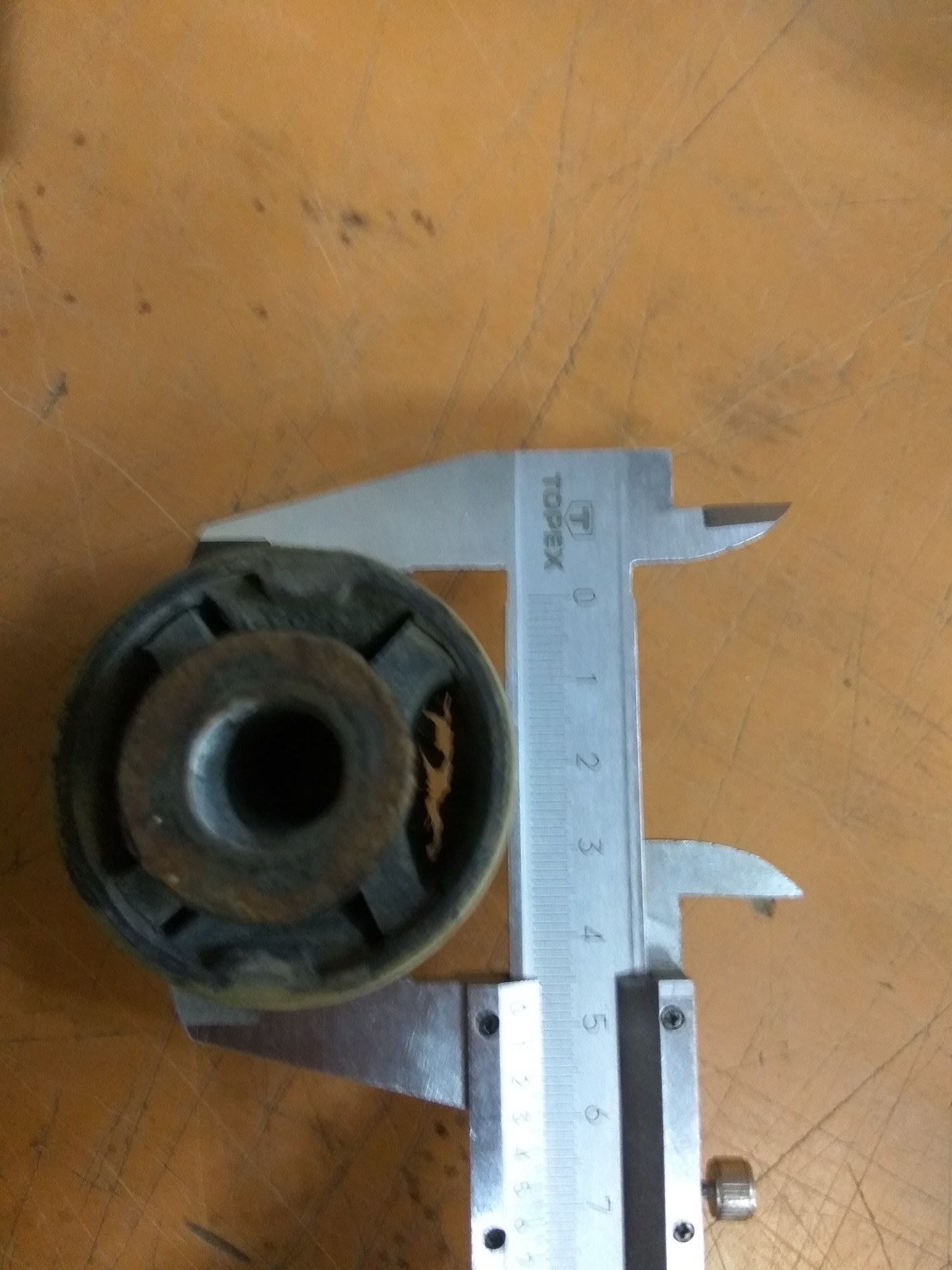

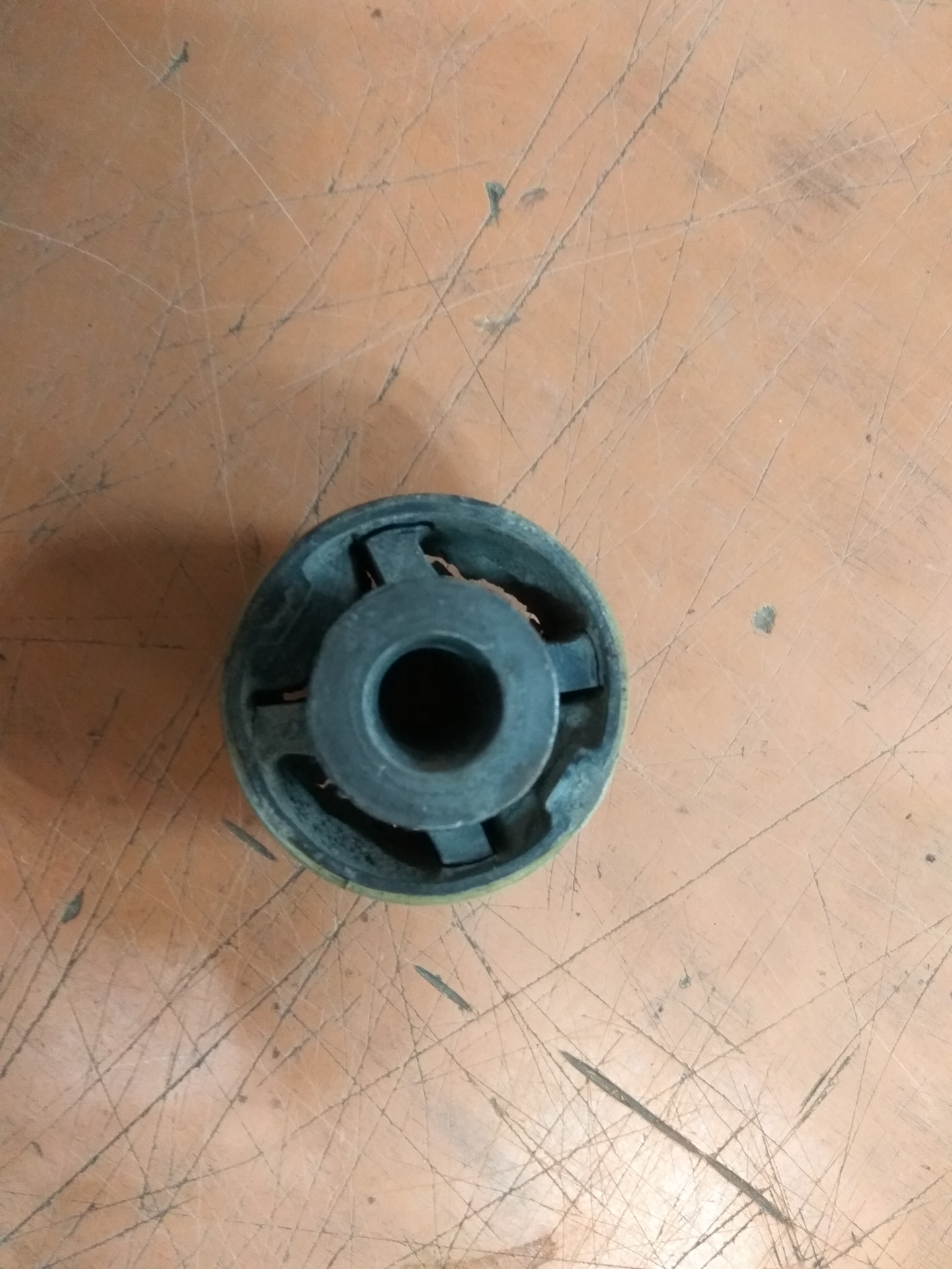

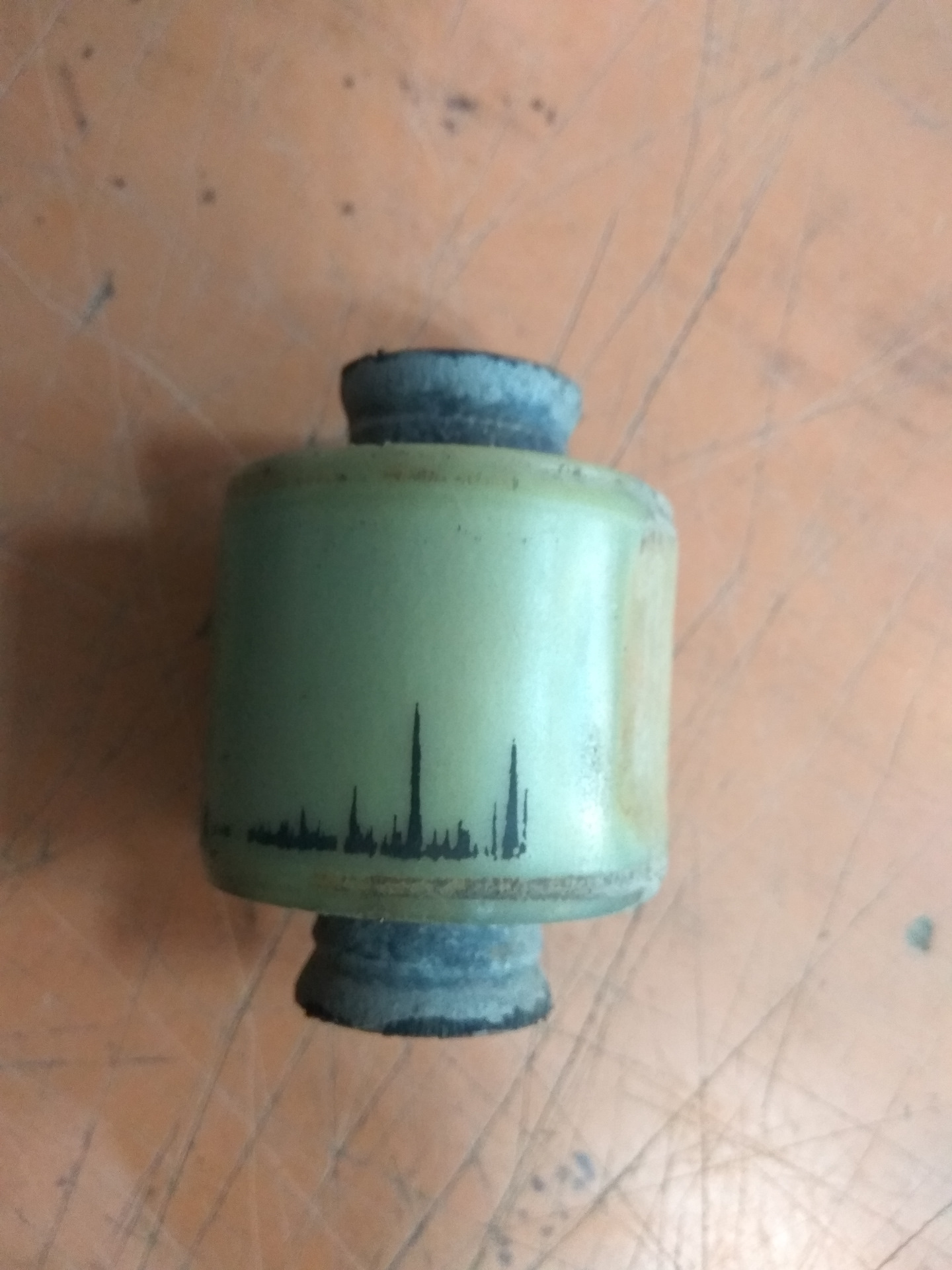

Выкидывать их я не посмел и решил заморочиться с сайлентблоком.
Выпрессовал и замерял.
После некоторых манипуляций с поиском, я вышел на номер Akitaka 0501-052. По теории должно идеально подойти. Пока не заказывал, не знаю имеет ли смысл восстанавливать эти амортизаторы на смену тем, которые поставил. Просто состояние старых реально удивило меня, да и на машине они вели себя весьма адекватно, ничуть не хуже новых, просто стучали немного…

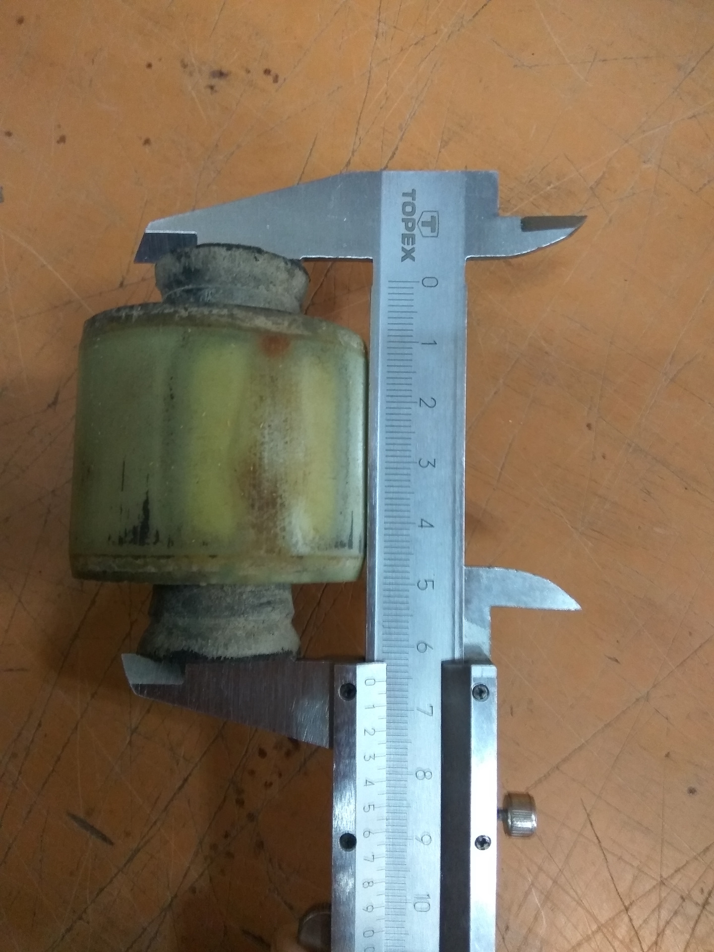

Загорелся я тоже. На фото диаметр (фото чуть смазано) -48мм? На самом ухе амортизатора так же (ну железное которое)? От русских машин ничего подбирать не пробовал?
P.S. Блин ну зачем ты этот пост написал три дня назад, я с тех пор ездить не могу всё слушаю где там стучит, а раньше катался пофиг было)))) Вчера уже монтажкой покачал левый и правый, тот который стучит вроде больше шевелится, подозреваю его всё сильнее. Вот хочу время будет открутить и хоть посмотреть на него, если разбит то от русских попробовать найти.
Наружный 49. Подбирать не пробовал, только по каталогу. По тому номеру, который я давал заказать не хочешь? Он вроде один в один должен подойти (но я не пробовал, это только теория). Хоть я и заменил амортизаторы целиком, если бы у меня на руках были эти сайлентблоки, я бы тупо их поменял, думаю.

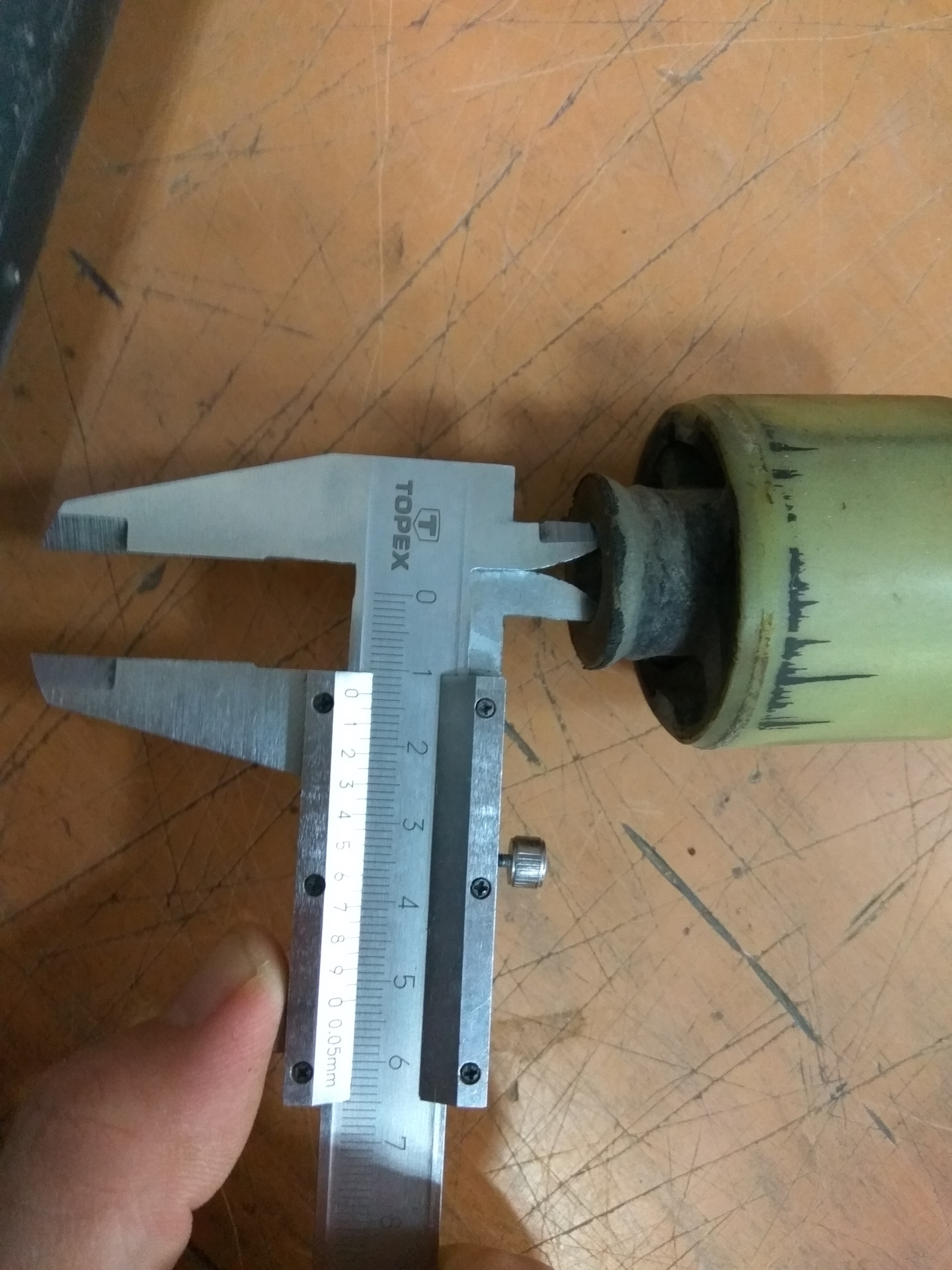

Померяй пожалуйста нижнюю втулку!

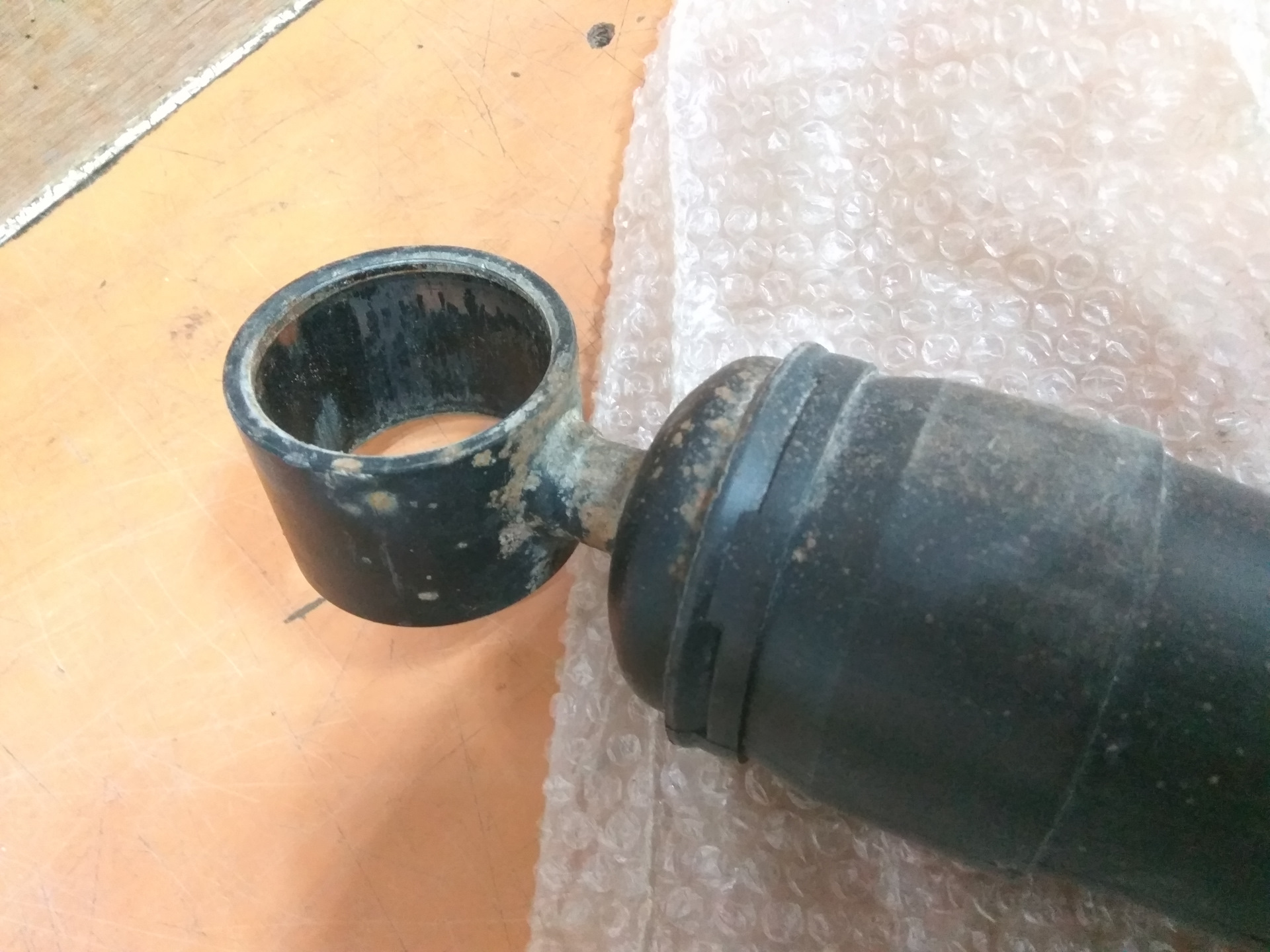

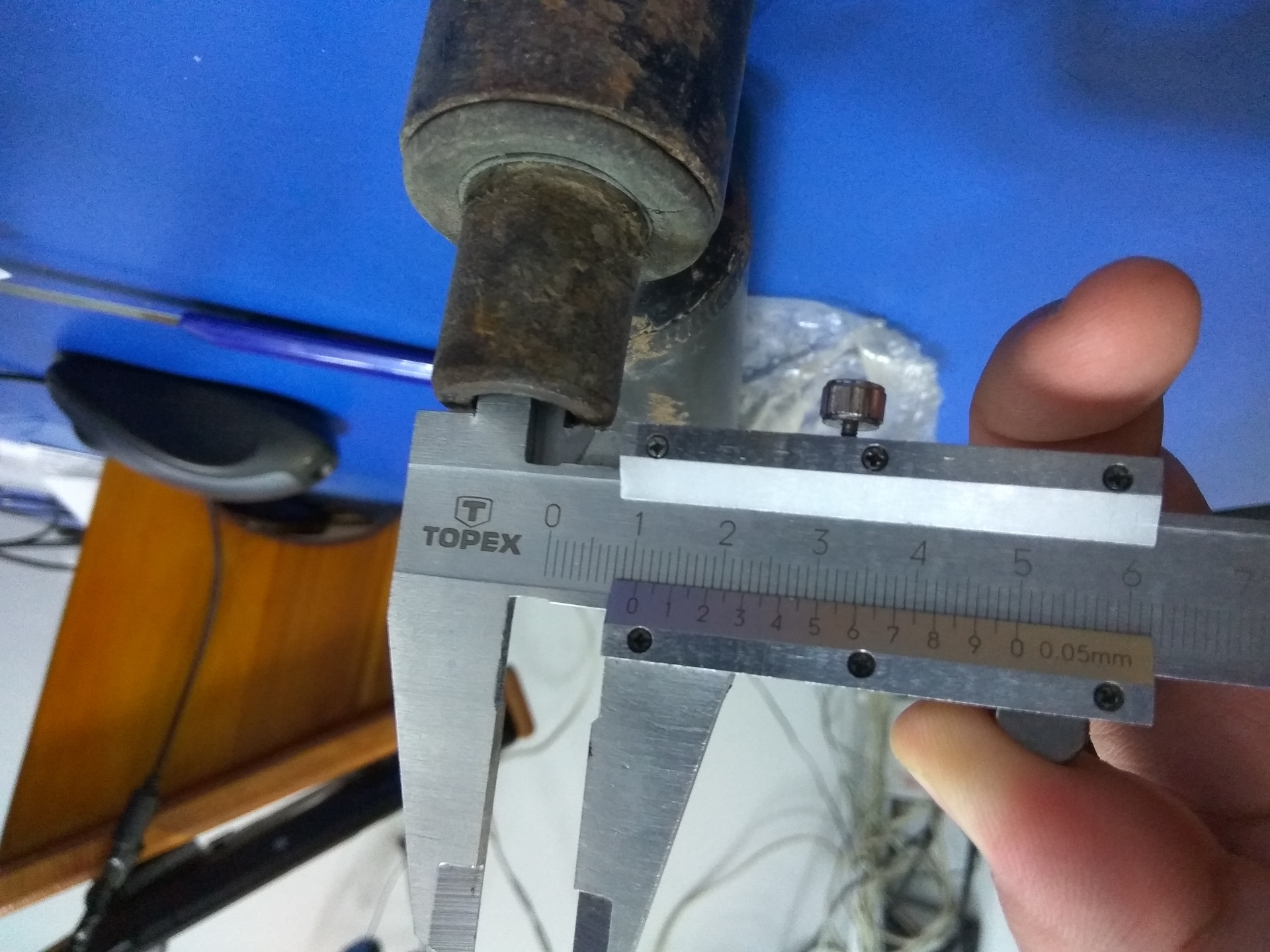

Наружный диаметр замерять не вышло, так как сайленблок запрессован в аморт, а резиновые бортики мешают замерять, но я замерял внешний диаметр уха амортизатора и толщину металла верхнего уха, думаю расчитать получится.
Длина — 80 мм.
Внутренний диаметр -11 мм.
Наружный диаметр уха — 40 мм.
Толщина металла уха — 4 мм.
Наружный диаметр выступающей части мет. втулки (если это важно) — 22 мм.
Это все, что я смог намерять, дружище.
