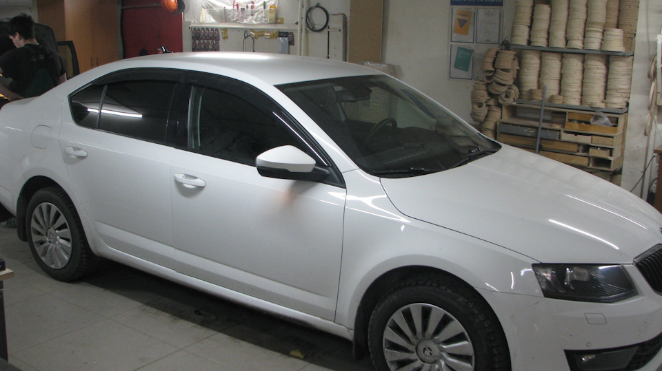

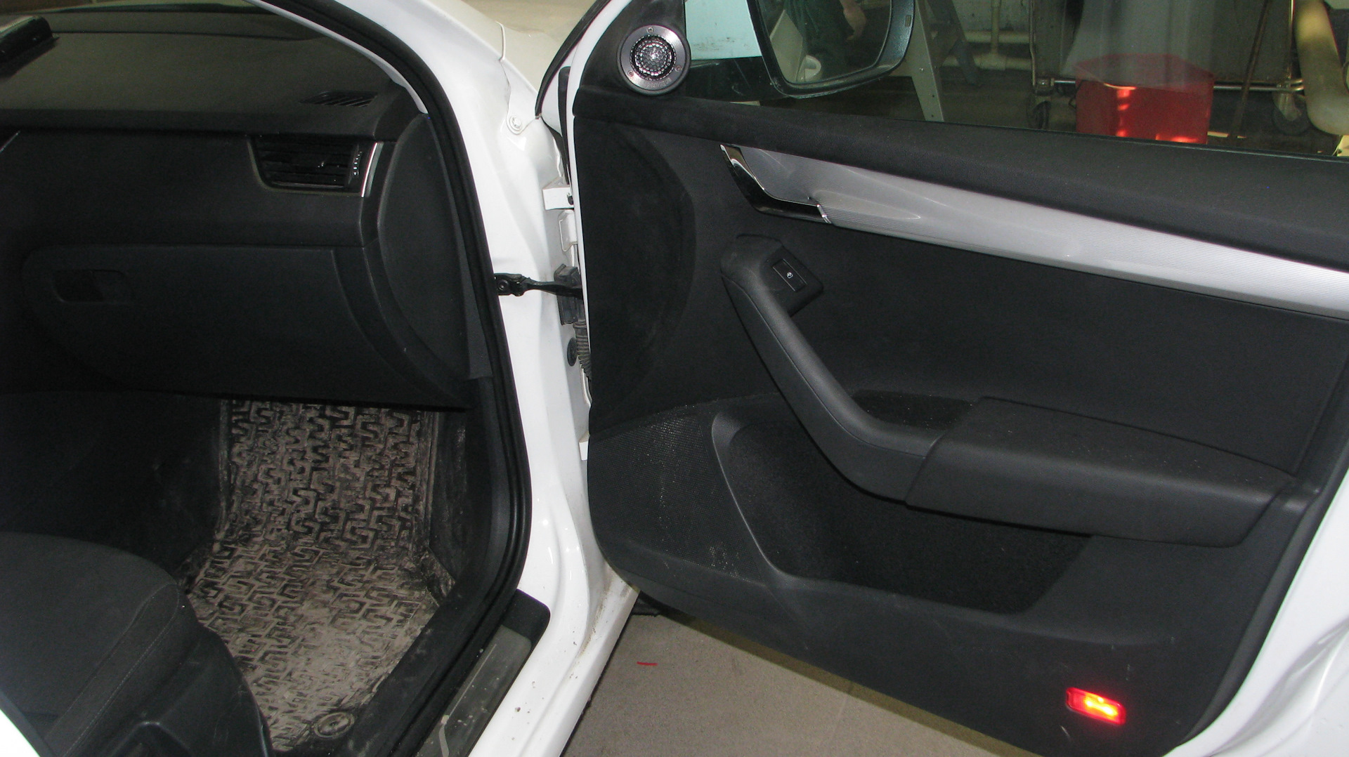

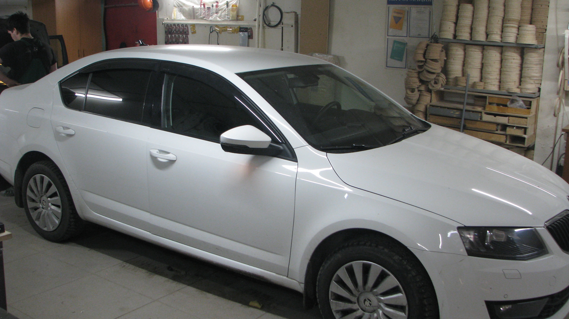

Собственно мальчик звука захотел, да не простого а качественного.
Но поскольку " молодой ещо " много денег зарабатывать пока не умеет, не беда … пройдёт совсем не много времени и … научится обязательно. А знаете почему? Потому что умеет их считать и … зря не переплачивать. Выбор сегодня у динамиков огромен но вот беда — действительно играющие динамики — имеют очень не скромное ценообразование и тут … ну да, конечно мы вспомнили тест о Динамиках (я не зря написал с большой буквы) BLACK Hydra линейки Гамма — который не так давно публиковал Антон Николаев.

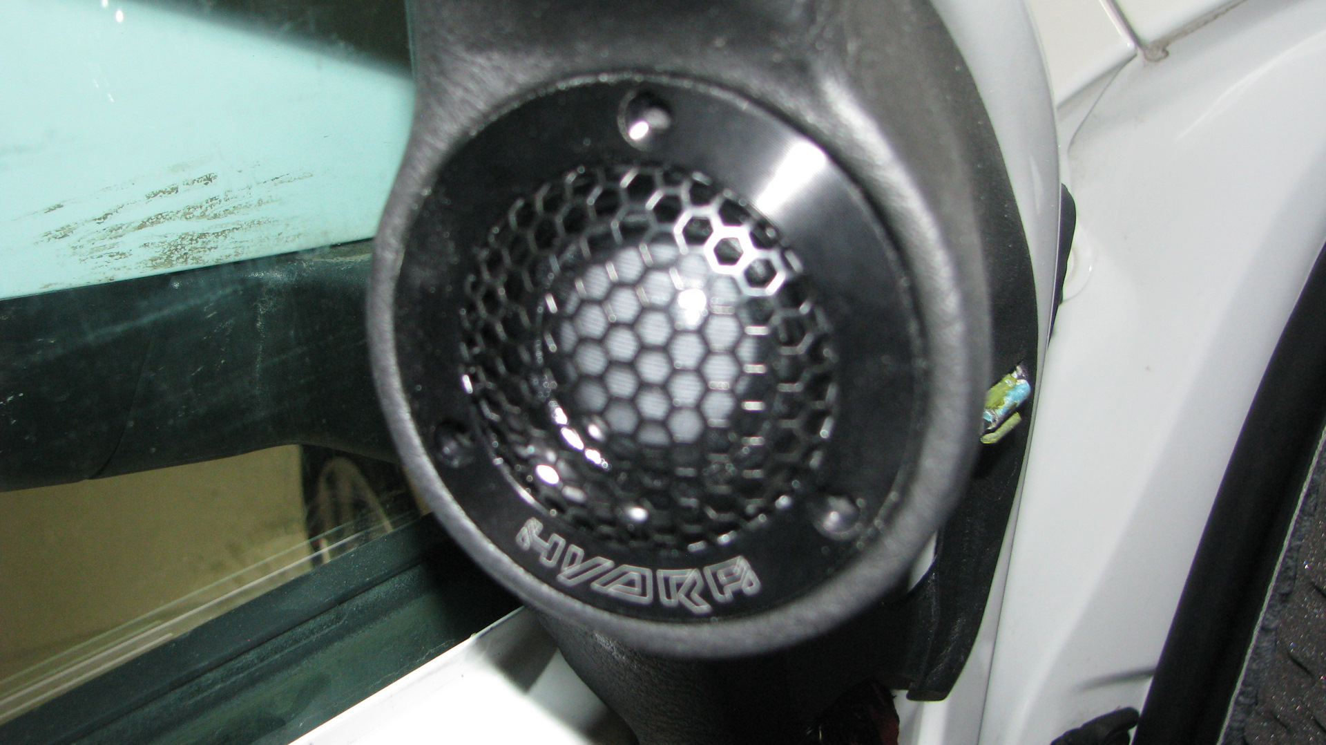

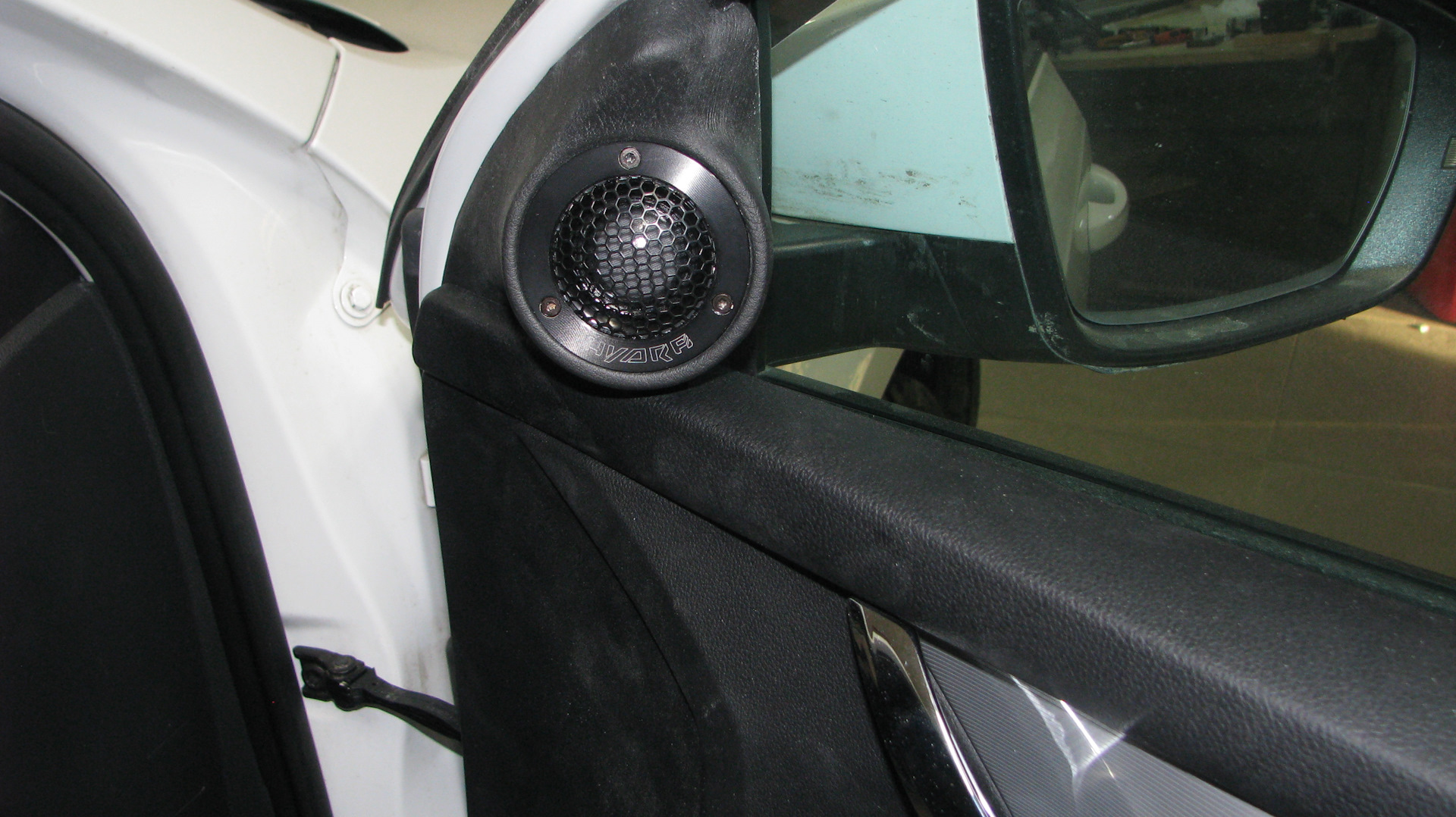

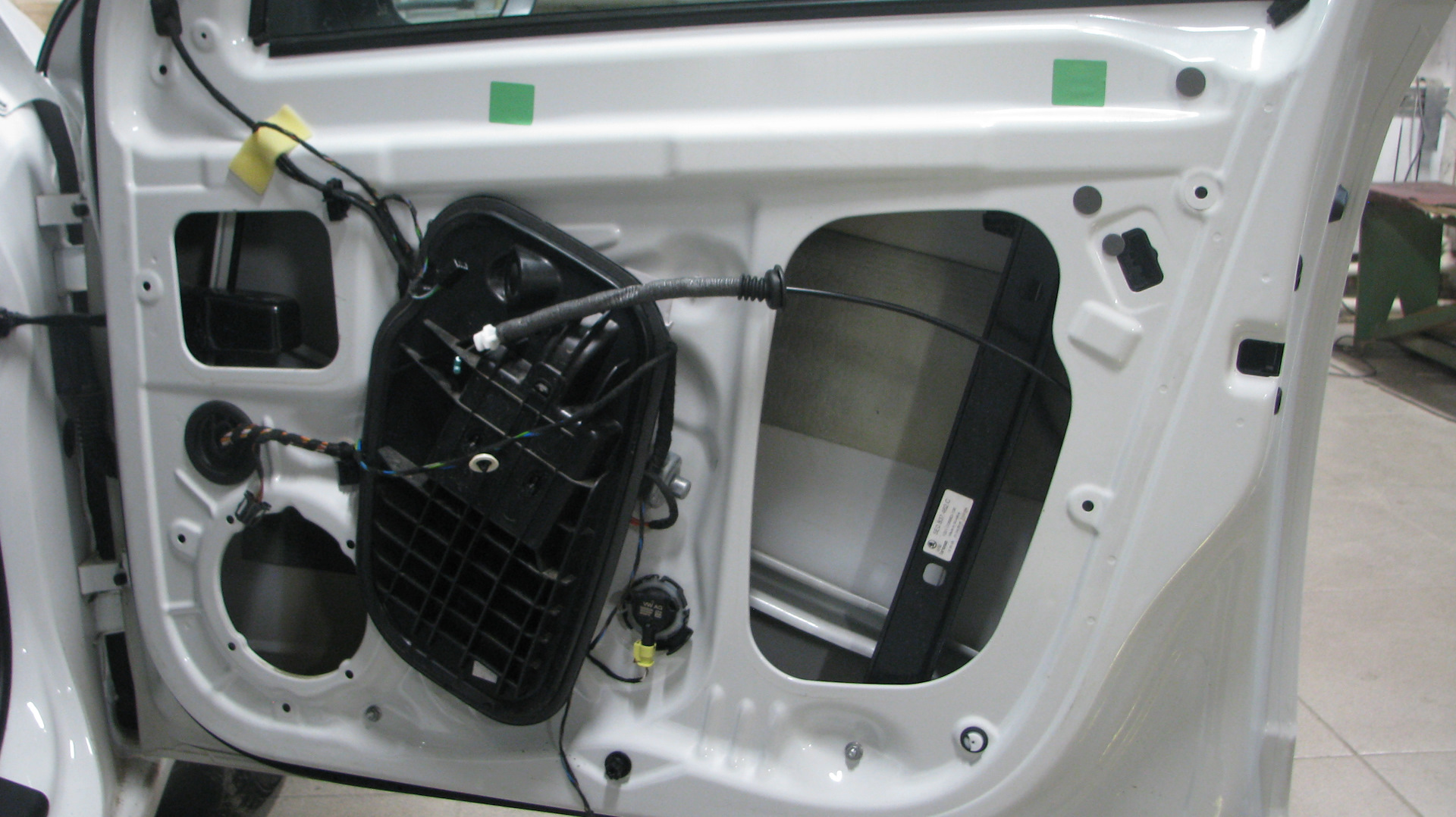

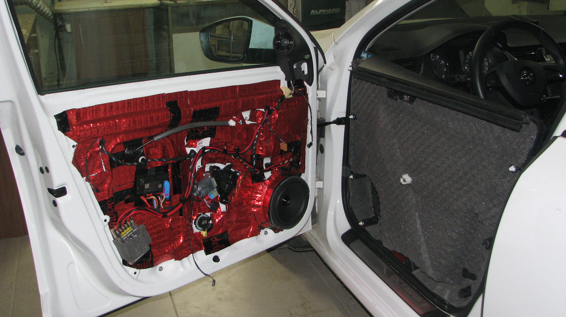

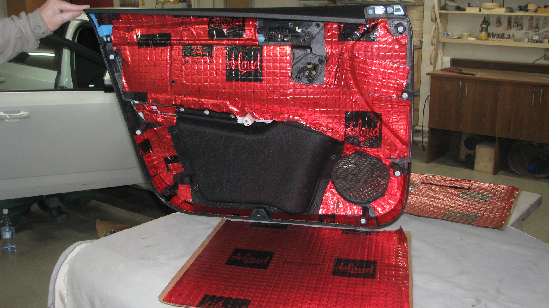

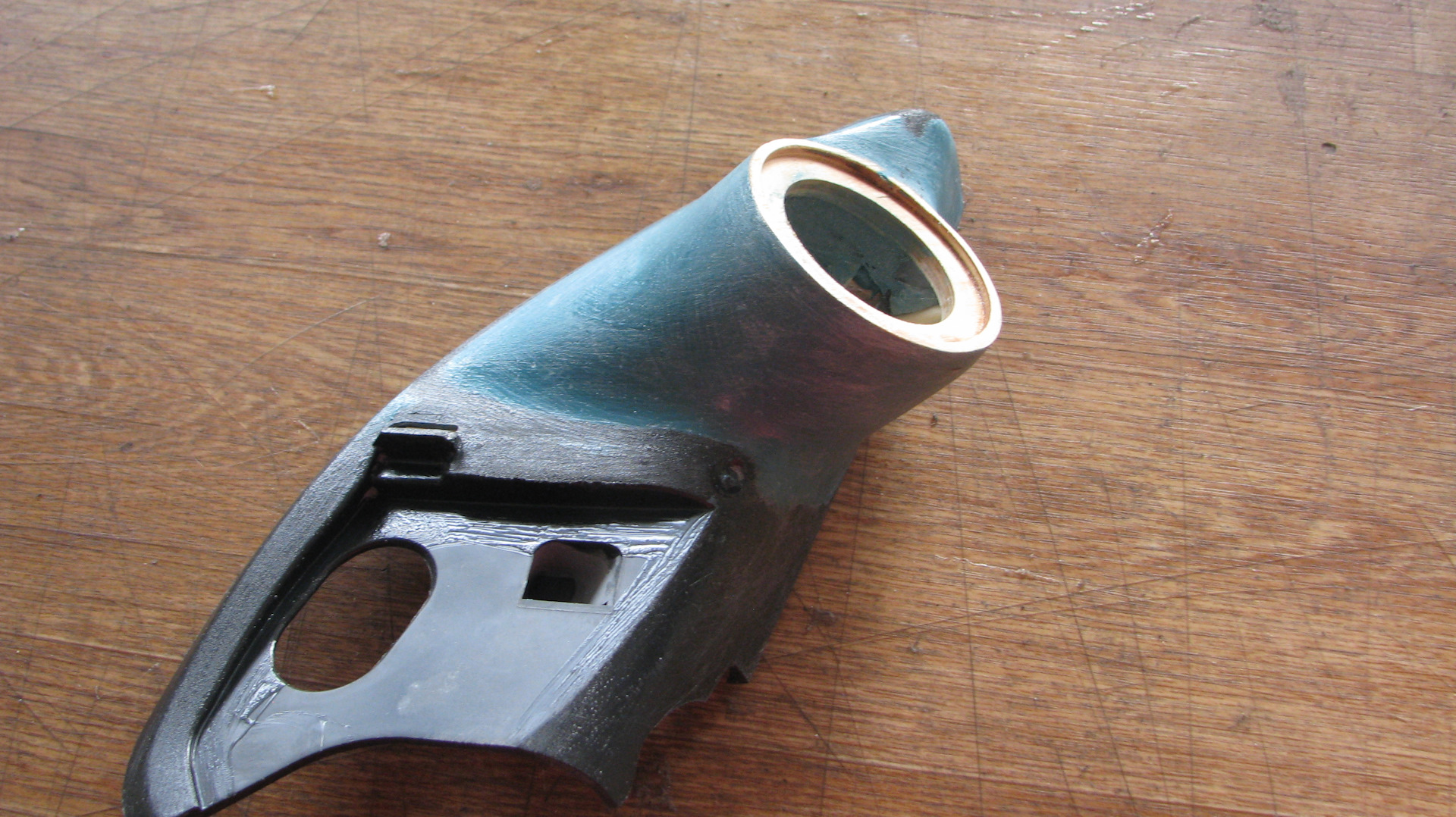

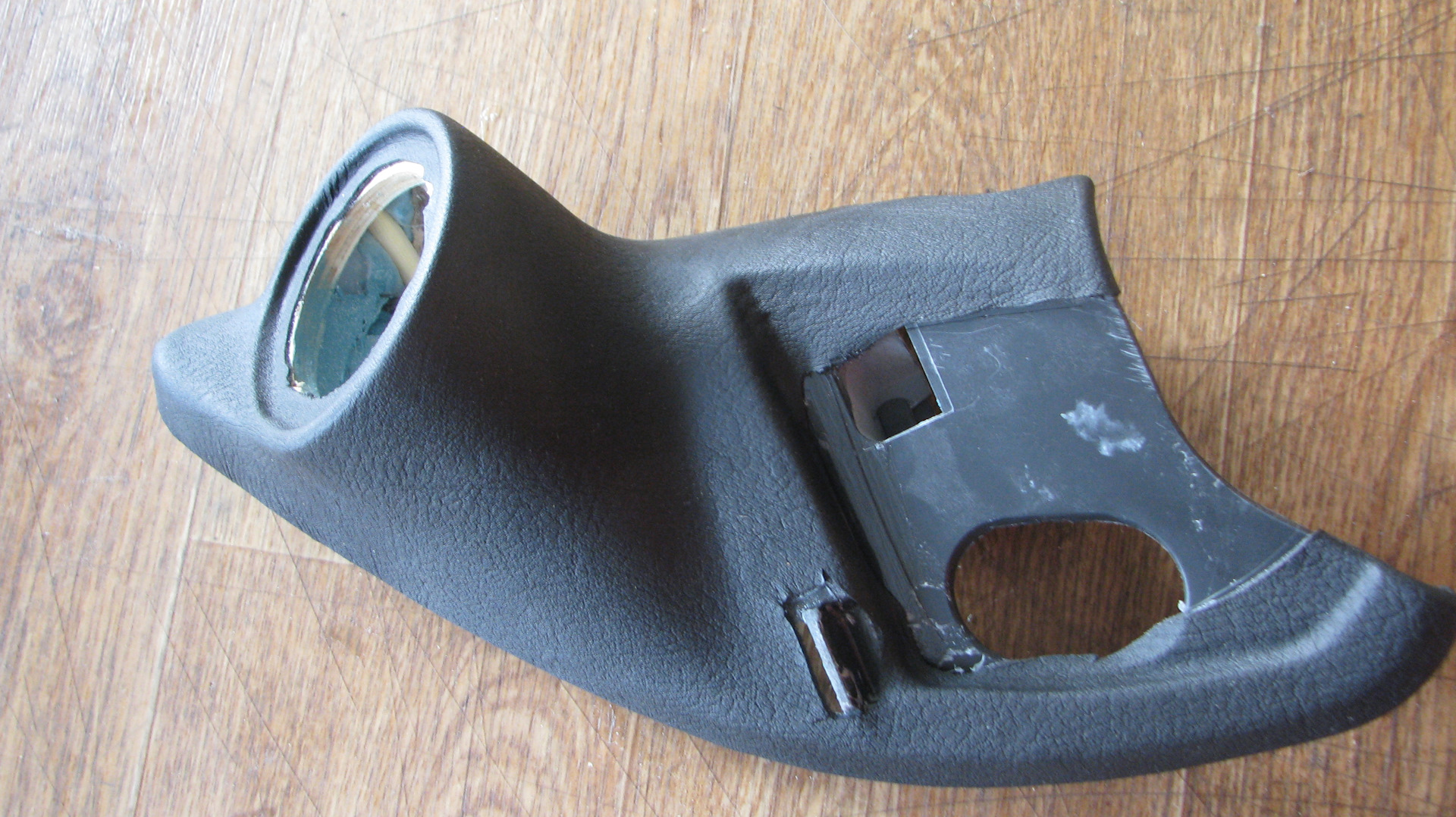

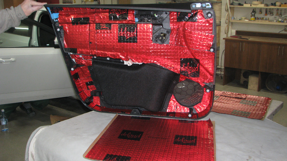

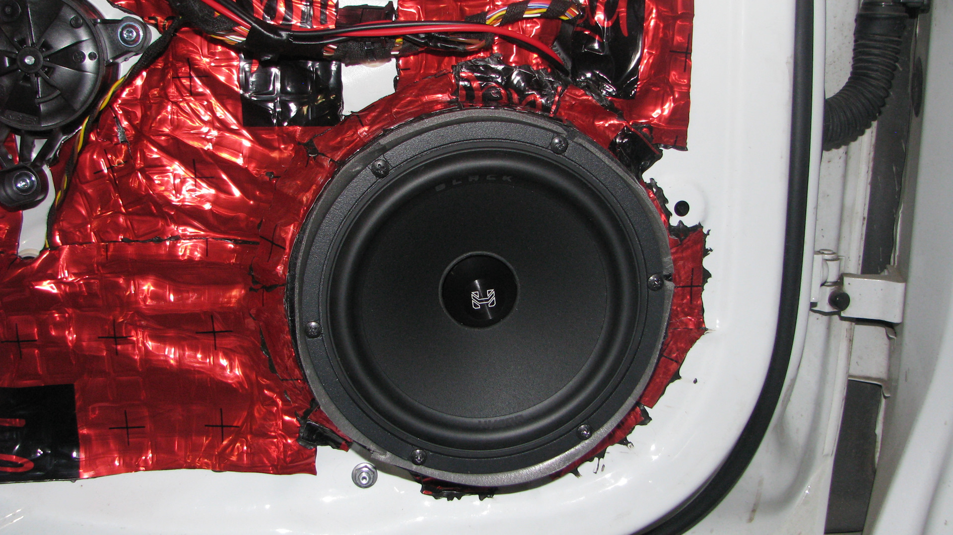

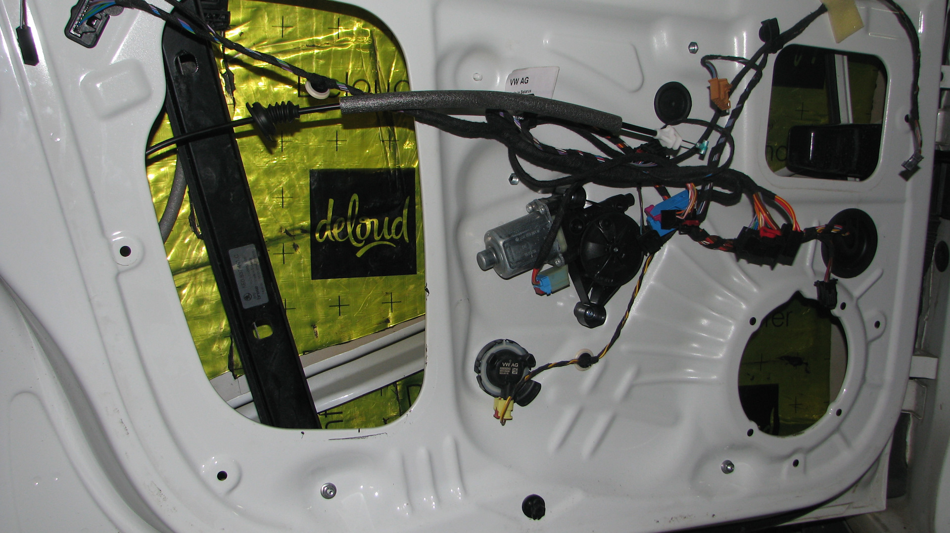

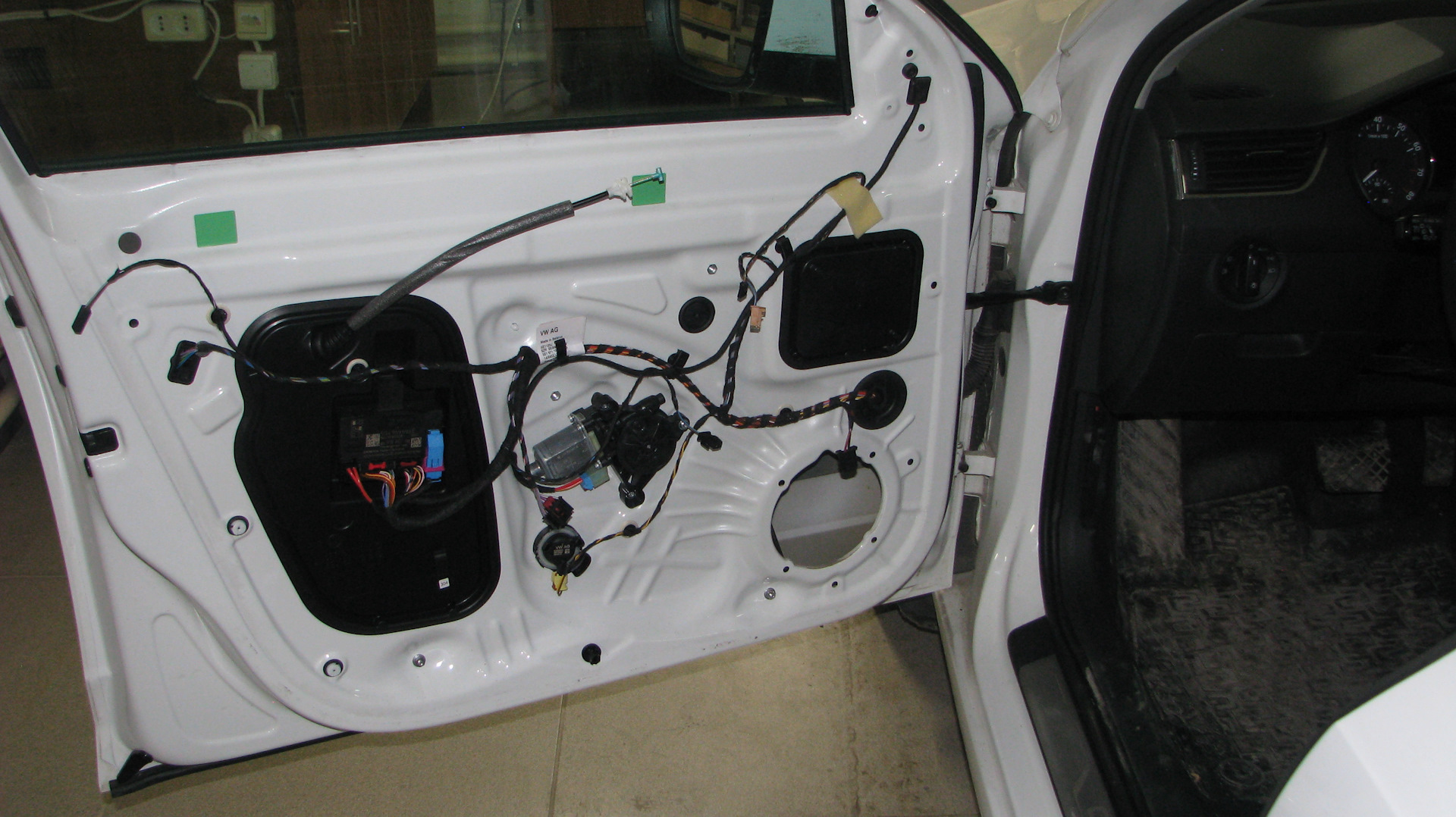

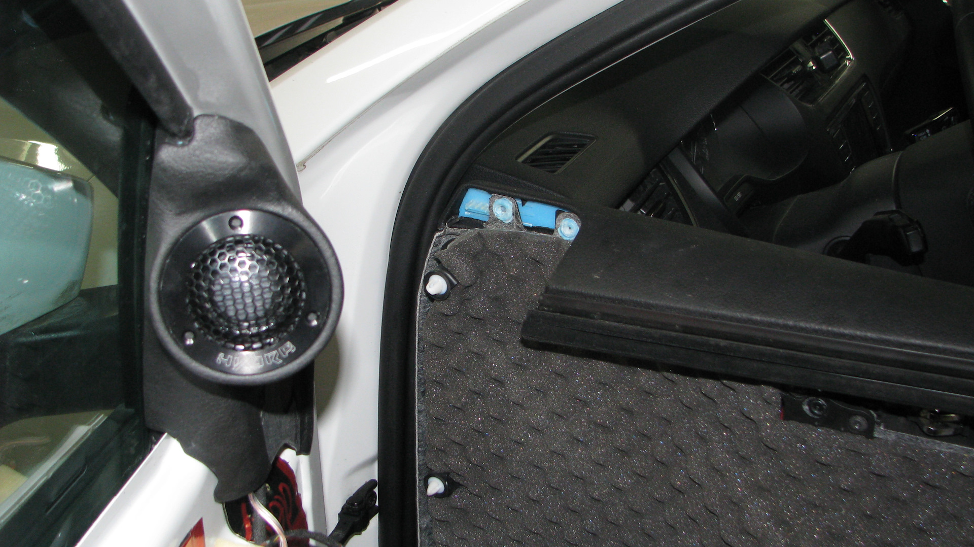

Цена очень приемлемая для динамиков играющих настоящий и качественный звук, инстал — копеешный поскольку (пока) без усилителей будут играть. Собственно по классической схеме, твитера в уголки дверей, а мидбасы по штатке, но конечно на жесткие проставки из фанеры. Не поканально (опять же это пока, т.к. головное устройство штатное) а через кросс. Шумка дверей естественно прилагается — тут мы выбрали лучшее что есть на рынке это премиум линейка материалов от компании Стандарт групп — Deloud с удивительно бескомпромиссным вариантом самой толстой фольги на материале 120 микрон — шумка в четыре слоя сняла все возможные вопросы по призвукам в звучании. Мы давно устанавливаем шумоизоляцию, но эффект от материала Демпфер — это что то за гранью возможного. Результат опять — максимально возможный.
Итог : мы не ожидали, что даже при первом включении — получим такой чёткий и правильный звук. Да, пока не много резковаты пискли — но дело это поправимое при прогреве акустики — пара недель и всё будет в порядке.
Естественность звука, эмоции — всё это уже есть. Мидбас это просто бомба — играет с 63 до 4.000 — во всём диапазоне ровненько а панч искренне порадовал, давно такого не слышал. Посмотрим что будет когда акустика прогреется а мальчик сумеет подкопить на усилитель с которым мы уже определились и это будет . тоже … BLACK Hydra.

За всё — вместе с акустикой — 34.000р.
ВШИ передних дверей, прокладка акустической проводки, подик под вч, плюс комплект змия, 34к?
тут в минус поработали … надо как то мальчиков других завлекать
Почему в минус ? Совсем нет — реальный заработок составил — 7.000р это нормально. За один день парочка таких машин — нам по силам.
Мегабыстро вы подики ваяите)))
Опыт "не большой" есть — ну и технологии ни кто не отменял.
Если поставлено на поток, то согласен. Но если индивидуальный вариант, то сколько человеко-часов нужно на изготовление подиумов?..

К стати, штатная проВодка честная медь сечением 1,5мм.кв. Куда пизже олюминяево шлака коих в бухтах пестрит воняя силиконовой изоляцией в большинстве автомагазинов.
Позвольте полюбопытствовать, какое у мальчик а штатное головное устройство?

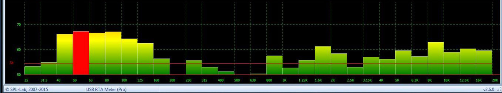

Как вам удалось не просветляя штатный гриль получили ровненькую АЧХ аж до 4к?
А в целом хорошая такая ничуть не реклама;))))
А так … приготовлены динамики, с учётом штатных грилей. К примеру на чемпионате 2013г я выиграл первое место тоже с штатными сетками грилей на Мохаве. Какое штатное устройство — это такое какое он купил с машиной.

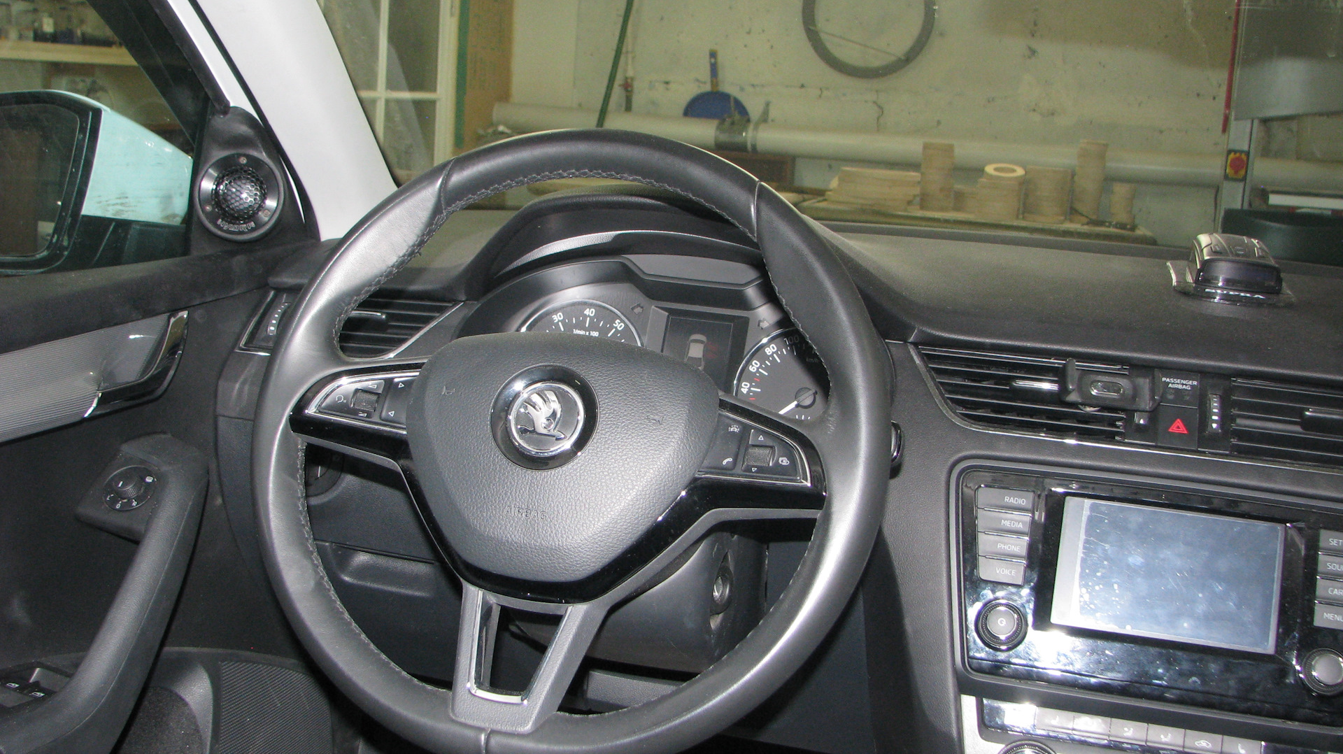

Судя по фото у Мальчека Bolero Mib 2. В стоке (в плане софта) звук там «зарезан» (ибо нефиг петь так же как поют такие же блоки у старших по концерну братьев) Та АЧХ что я привёл выше снимал у себя в такой же Октавии с таким же ГУ, с легкой правкой софта и шумкой кузова. Как видно середины там нет… нет и после «полного раскрытия потенциала» ибо гриль не торт.
В той Мохаве у вас трешка была… сомневаюсь, что он выше 1кГц был распущен… выводы пусть каждый сделает сам.
Маркетинг он такой… вы должны есть свой хлеб, «мальчики» должны вам его привозить…
я слышал эту машину у Виктора. Так получилось, заезжал по делу. :) От штатной головы и с штатным грилем середины нет, ВЧ смягчены. Если вытянуть серединку, то в повседнев очень комфортно и приятно.
В моем авто от JVC и с просветленными грилями с серединой практически порядок, надо только в поканалку перевести, сейчас играют через кросс и твиты перекрикивают мидбасы.
Дума, там ещё можно с параметрией, кодировками и адаптациями поиграться…
Неа — это теперя его твитеры — так шо не чужеродными. )))
Испортили мальчику интерьер чужеродными твитерами ((
А может мальчику очень нравится и получилось как он хотел!
Такой мысли у вас не было?
Просто к чему всё это-машина его и ему решать каков будет интерьер в его машине! Правильно? Я вот так считаю!))
Извиняюсь если что, это всего лишь имхо
Дак и я свое имхо высказал, я же не знаю как хозяин машины думает))
