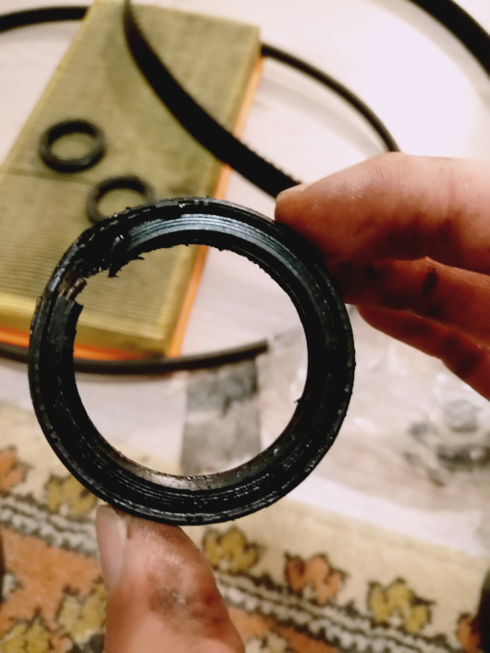

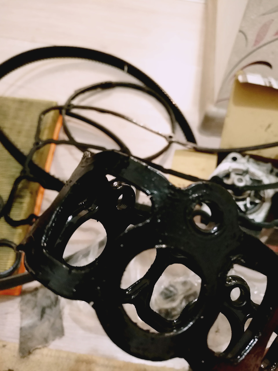

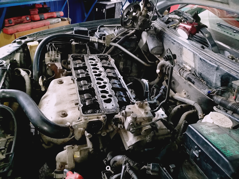

Всем добрый вечер, вот и закончилась эпопея с обслуживанием двигателя по случаю юбилея. Из того, что было сделано:
Изначально провел процедуру раскоксовки поршневой специальным очистителем для двигателей GDI — Shumma.

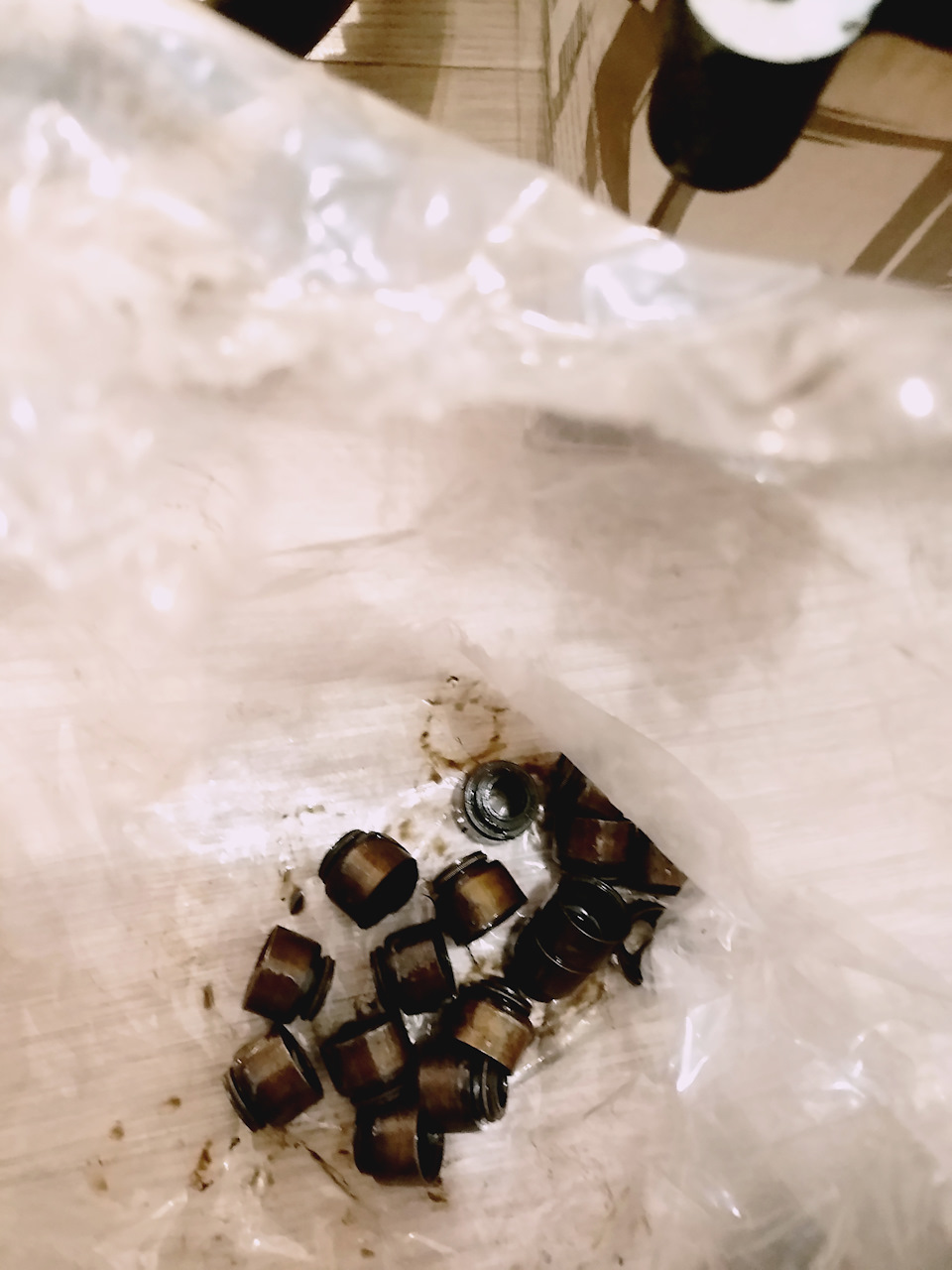

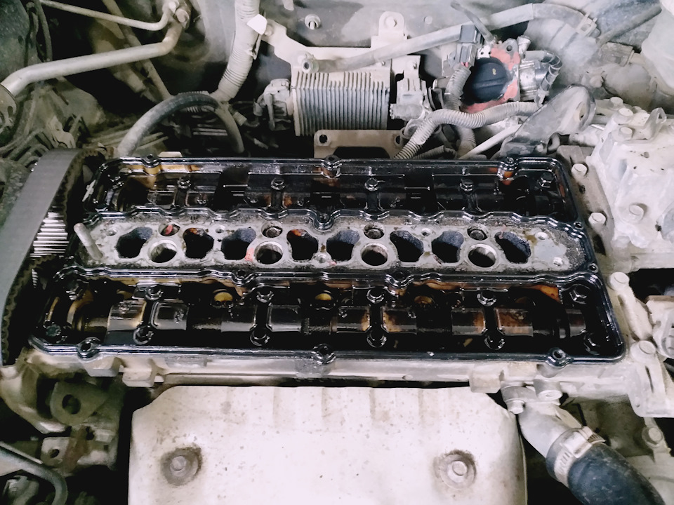

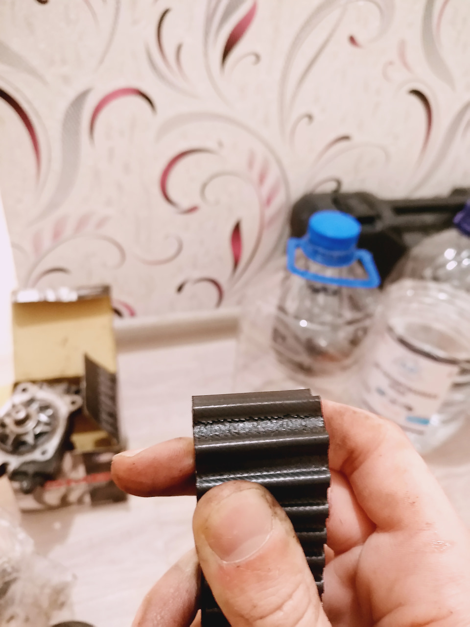

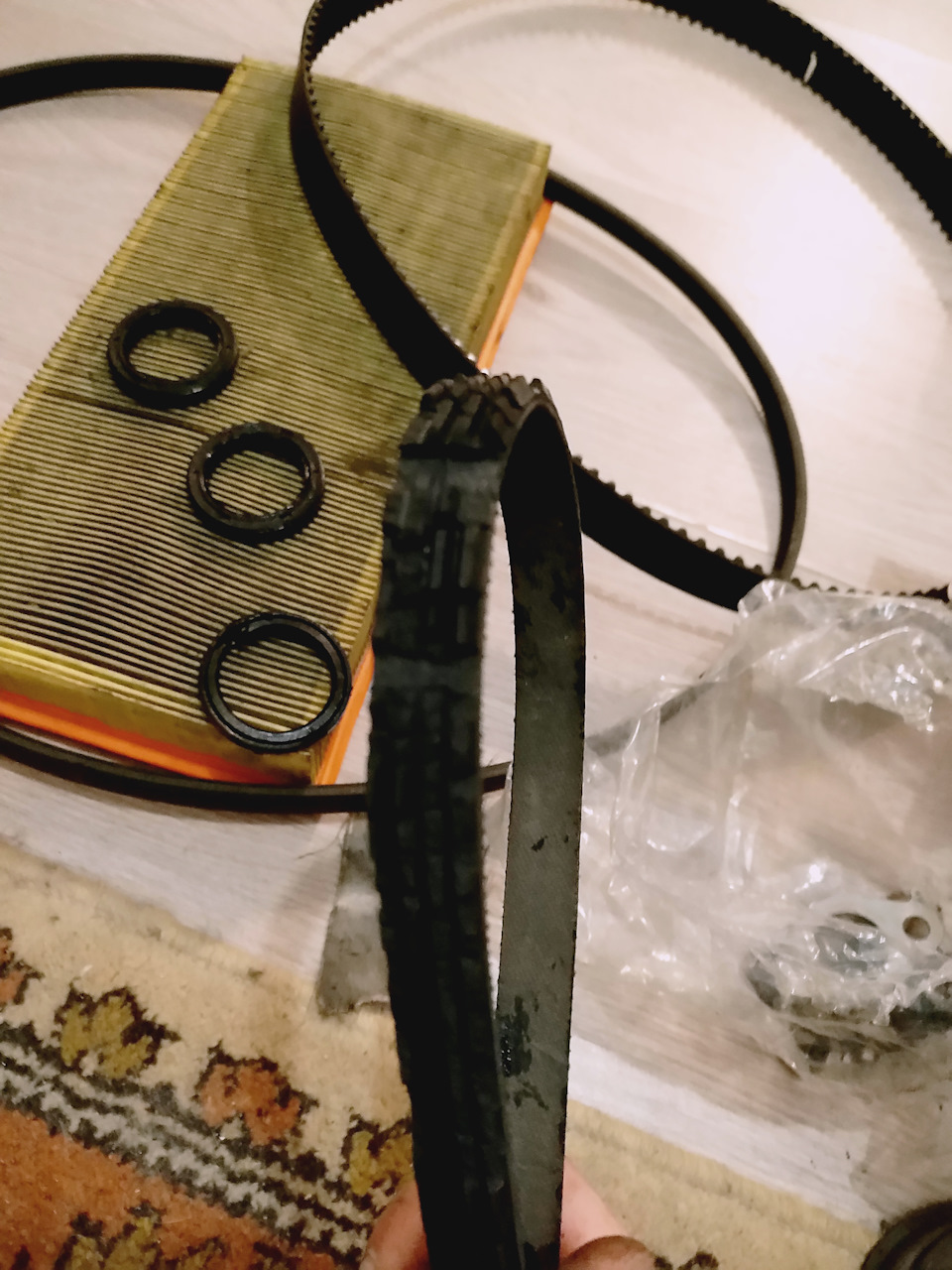

Заменены маслосъёмные колпачки, все ремни, ролики, сальники, помпа, прокладки: свечных колодцев, клапанной крышки, впускного коллектора и дроссельной заслонки.

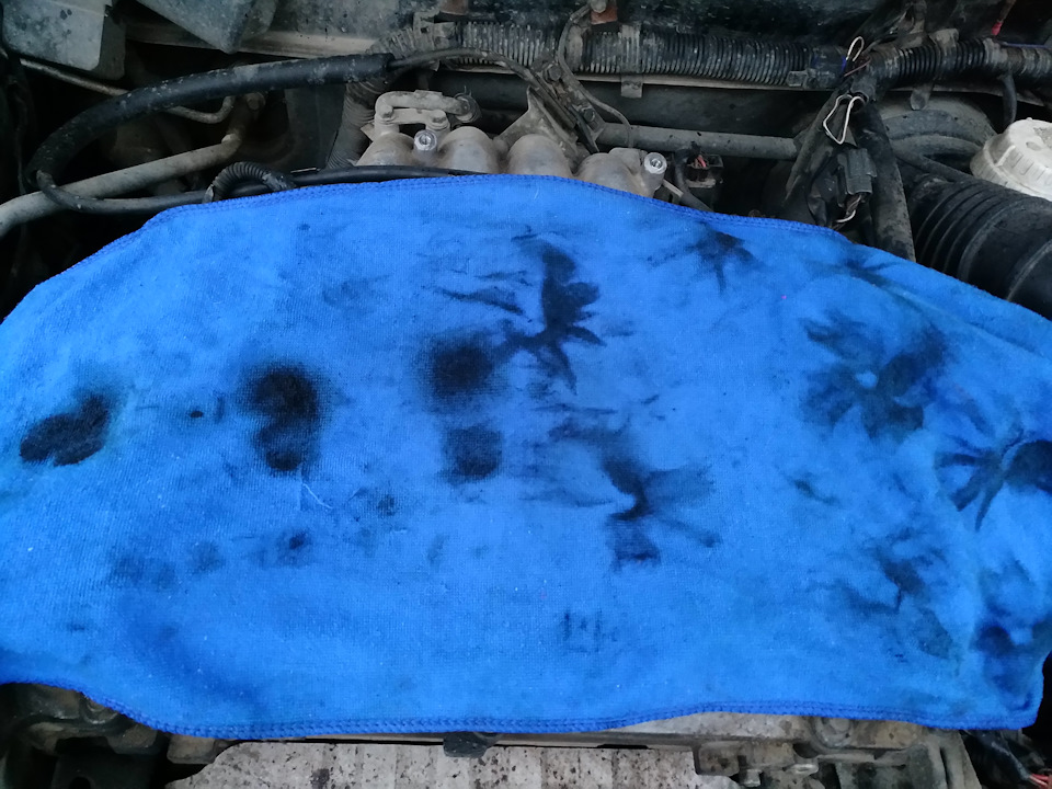

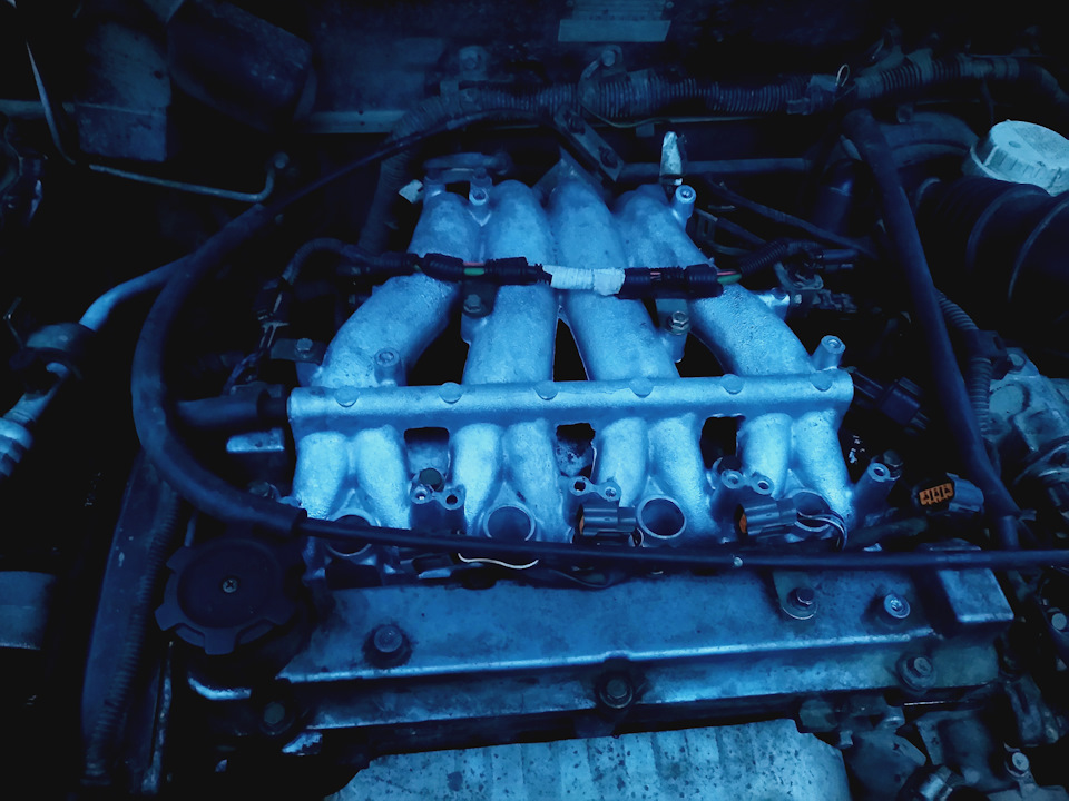

Впускной коллектор очистили мне парогенератором до состояния нового, дроссель чистил вручную карбклинером.

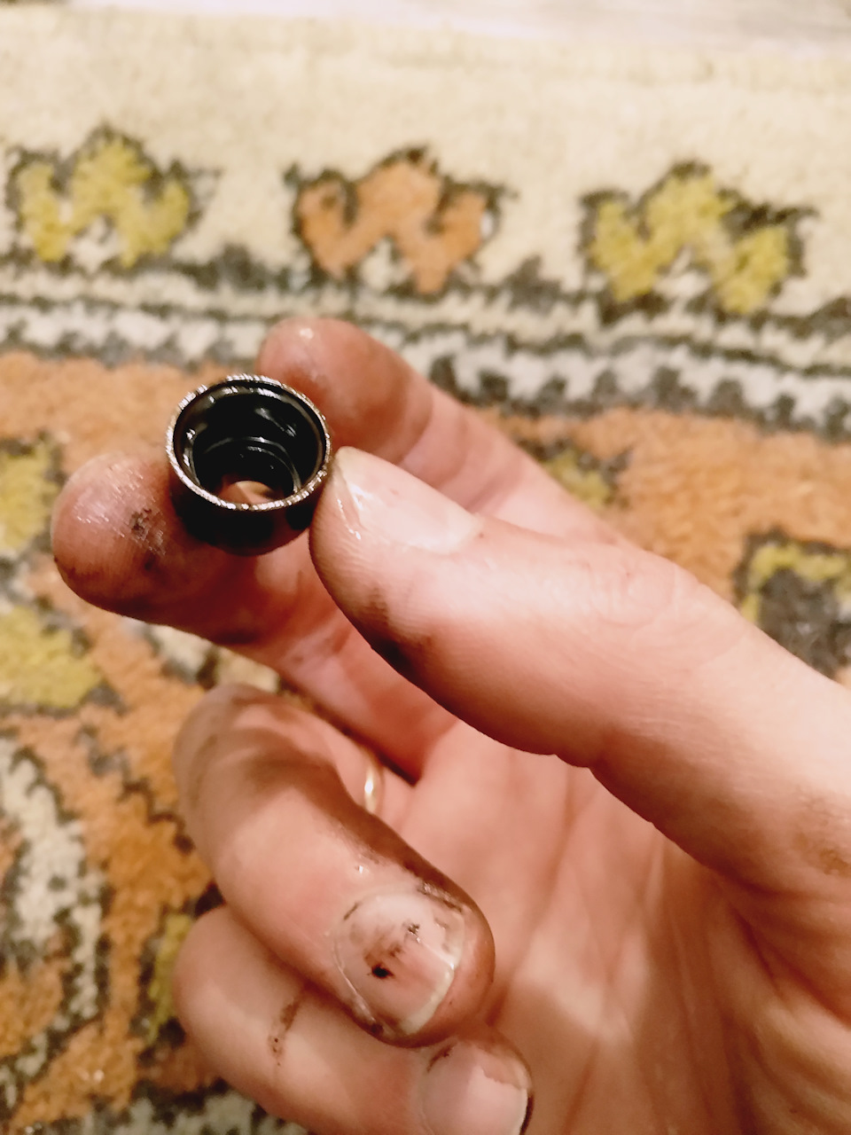

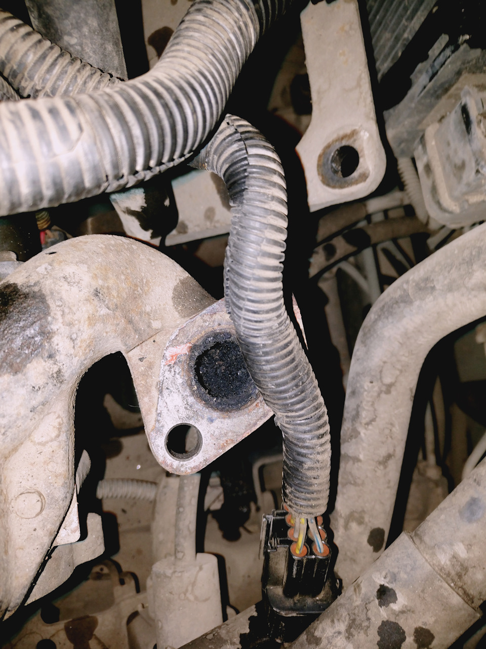

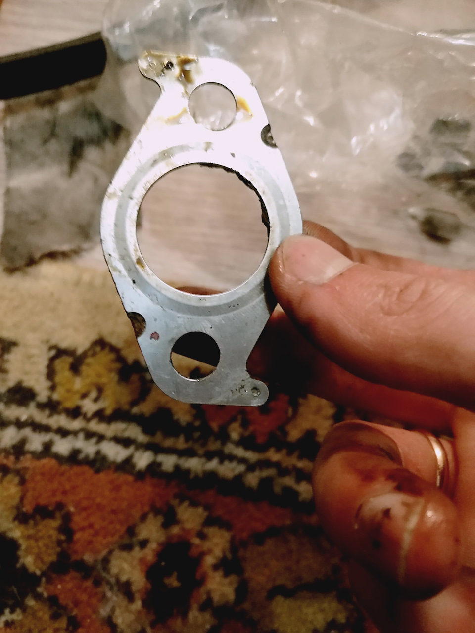

Дабы предотвратить образование нагара во впускном узле, вырезал заглушку из алюминия для ЕГР, повторяющая форму и толщину прокладки между впускным коллектором и трубкой ЕГР.
Все детали и узлы попутно были отмыты и очищены, включая поддон. Сменил масло, антифриз и все фильтра.

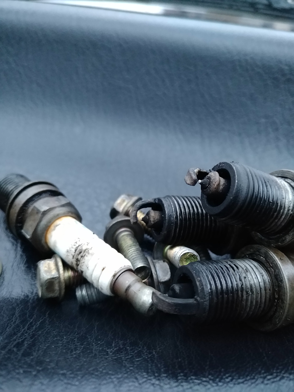

Ну и самое главное поменял свечки на оригинальные NGK иридиевые (IZFR6B), которые обошлись мне в 45$ за комплект.
Делал процедуру у хорошего мастера, пока он занимался разбором, я чистил узлы и вырезал заглушку, дальше был занят делами, он все аккуратно собирал. На все работы ушло 3 дня с длительными перекурами и отдыхами.
Вообщем теперь я доволен и могу без опаски кататься на каризме, быть уверенным в состоянии основных запчастей, также буду следить за уровнем масла, до ремонта расход был приличным, за 8к км я доливал порядка 3 литров, но сочило повсюду, надеюсь проблема решится. Всем спасибо за внимание, если будут вопросы обращайтесь, буду рад помочь чем смогу.

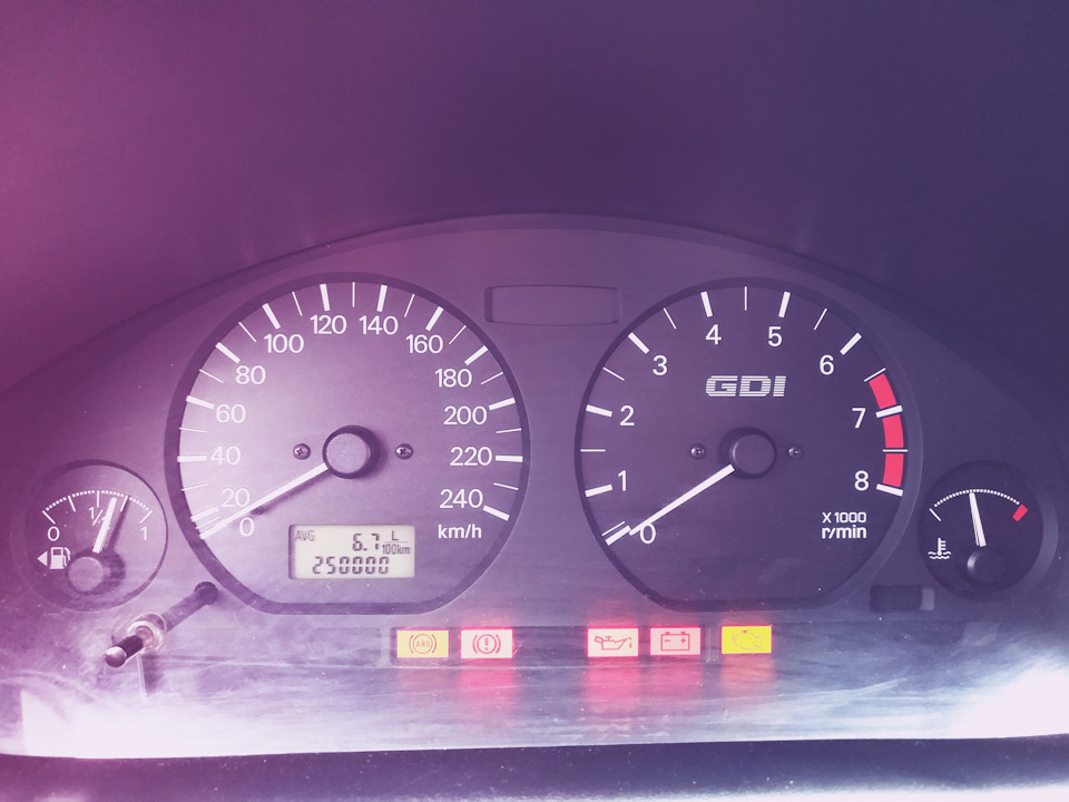

Круто! Молодец! Тоже хочу проделать что то наподобие так как начала жрать примерно 1.5 литра на 8 тысячь. Подскажи пожалуйста номера деталей в личку. И вообще реально самому это проделать? Кстати интересная приборка у тебя👍 На моей нет такого. Вместо суточного пробега показывает расход? Я честно говоря вообще первый раз такое вижу на каризме
У тебя двигатель с прямым впрыском(GDI)? По приборе, у тебя рестайлинговая, у тебя бортовой компьютер в центральной консоли, а на дорестайлах в приборке
Двигатель да, gdi. Понятно с приборкой. Просто она выглядит так же как и моя, но поинтереснее конечно за счёт компа
