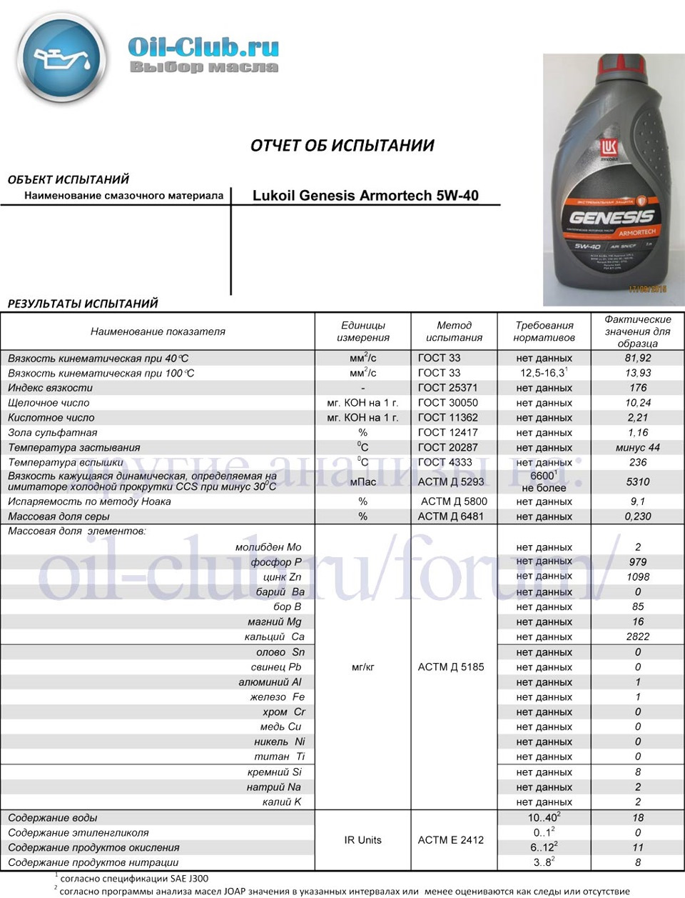

Всем доброго времени суток, хочу поделиться с вами своими наблюдениями и услышать ваше мнение. Вообщем задержал с заменой масла, у меня километраж наматывается быстро из за работы, решил проделать процедуру раскоксовки, такую процедуру я уже проделывал, в двух словах: ацетон, керосин, моторное масло, все в равной пропорции по 40-50 мл.(в сумме) заливается в каждый цилиндр на прогретом слегка двигателе, свечи вкручены для эффекта парниковой бани. После всего проделанного обязательная замена моторного масла с фильтром и вот тут как раз пошли наблюдения и рассуждения. Очень не хотелось напасть на подделку канистры и вот подумал о российском производителе, во всех тестах, которые смотрел на ютубе лукойл genesis держался довольно стойко среди крутых производителей масел, поэтому решил на пробу залить Lukoil Genesis Armortech 5W-40 ACEA A3/B4; API SN; Я думаю только перез зимой при следующем замене масла сменить на Genesis 5w30.
Пока что ничего не могу сказать, проехал только километров 20, но по звуку никаких отличий я не заметил от других использованных мной масел, что скажете? может кто то эксперементировал?
