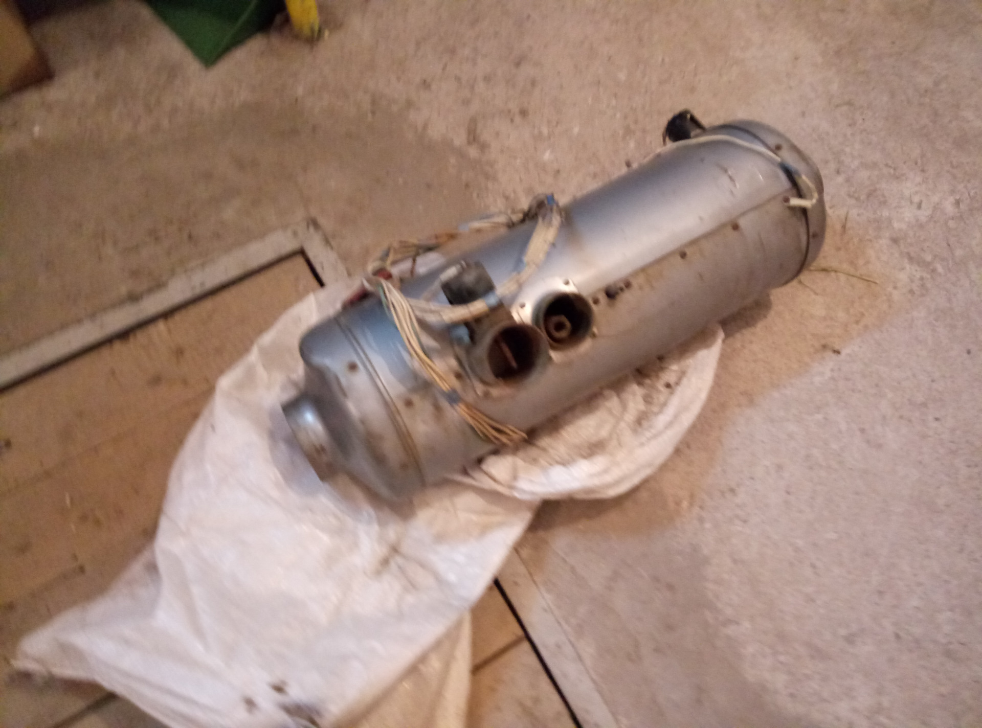

1982 год…август месяц — произведена она. Блин, она НОВАЯ. ее запускали один раз.
В объявлении было указано что печка с пультом, на более я и не расчитывал. Но когда с грузовика начали выгружать запчасти к ней- я офигел.
В итоге продавец мне отправил:
бак, крепление бака, крепление печки, трубопровод, проводку, кожух печки, печку и пульт управления.
Моя в шоке))

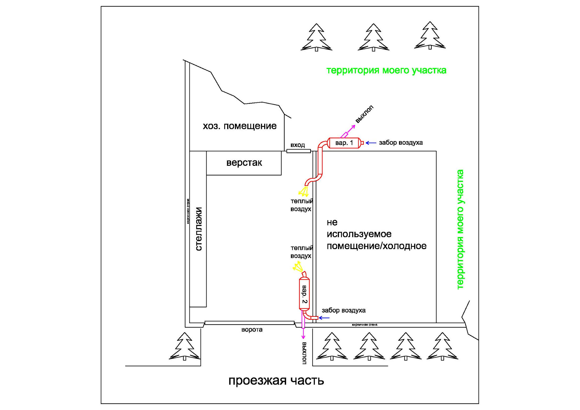

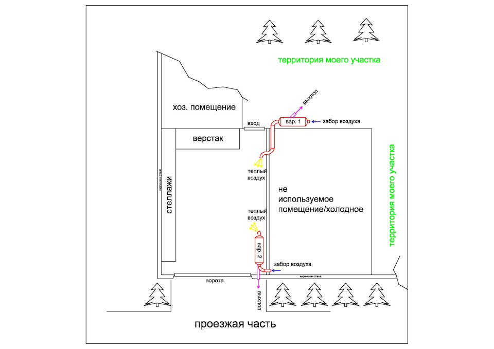

Теперь вот голова думает), куда ее поставить.
Имеется два варианта:
1. внутри гаража.
2. снаружи гаража.
Везде есть свои плюсы и минусы.
1. Главный минус установки внутри гаража это шум, придется пробивать две стены, выводить выхлопную на улицу (а значит ставить наддув на печку, т.к. она плохо работает когда удлиняеш выхлоп). Так же запах солярыи дыма при запуске.возможные проливы соляры при заправке…
Из плюсов установки внутри гаража — типа "эстетично"…
2. Из минусов установки снаружи гаража — печка будет вешаться на стену помещения, которое надо будет сносить и строить заново. А следовательно переделывать придется навеску печки. Ну и так сказать…"потриться" немного вид моего внутреннего дворика около гаража)
Плюсов установки — намного больше. А именно: не переделывать выхлоп. Нет запаха при запуске выхлопа. Шум меньше. Нет проливов соляры внутри гаража.
Есть у кого какое мнение?
эскиз прилагаю.
п.с. вариант 1 — печка во внутреннем дворе участка.
вариант 2 — печка внутри гаража

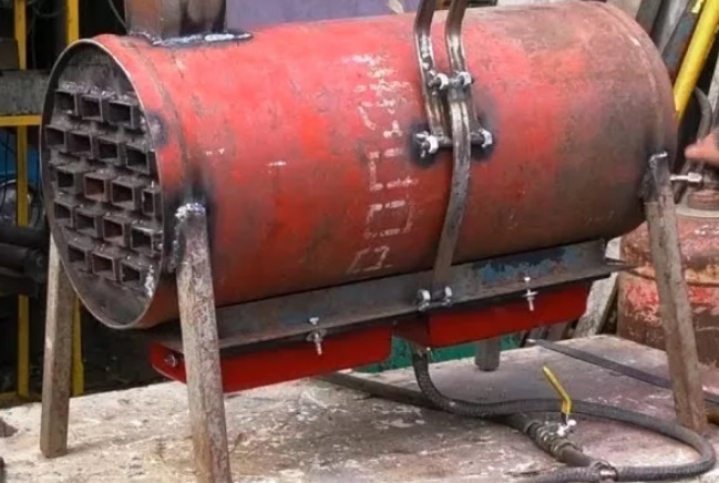

Если вам на постоянку- то проще смотреть в сторону печки из газового баллона с вентилятором. Но это если газ есть.
Типа такого, у нее выхлоп на улицу, бесшумная практически. Внизу комфорки керамические типа как в донерных.
если самому делать- то бюджет примерно в 25-30 тыс. тг.

Я бы первый вариант и сварил бы каркас типа ящика чтобы не видели, что там и не возникло мысли спионерить)))
А может внутри неиспользуемого помещения?
да я бы рад…
но там по планам снос этого помещения — и строительство новой бани
2-й конечно, главное чтоб не спиз… не украли в смысле)
что вариант 1, что 2- там никак не скоммуниздиш.
вариант 1- печка будет висеть во внутреннем дворе моего участка
По мне так 2 вариант
я вот тоже пока склоняюсь к этому варианту…
