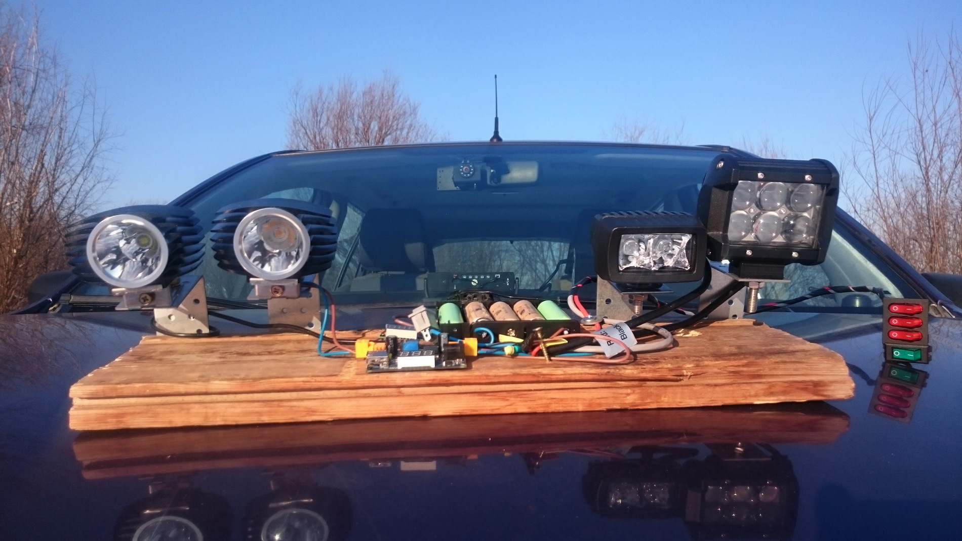

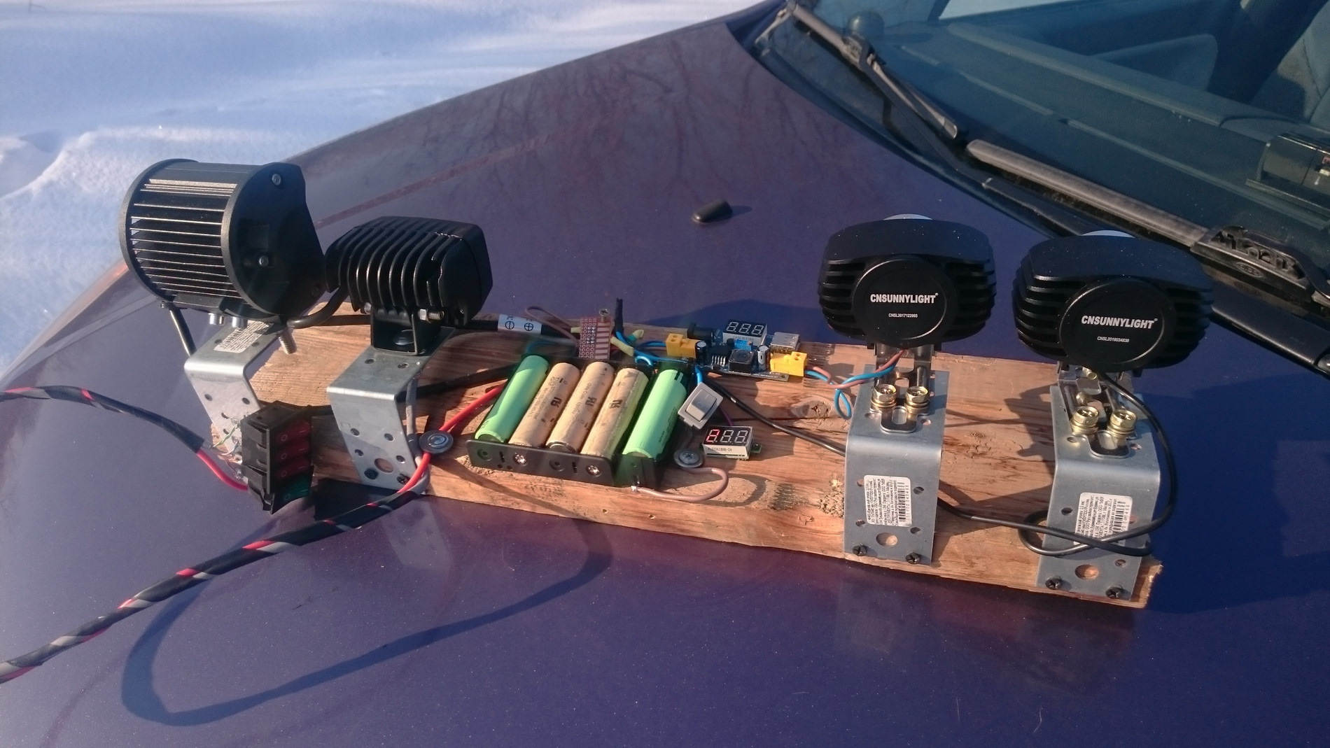

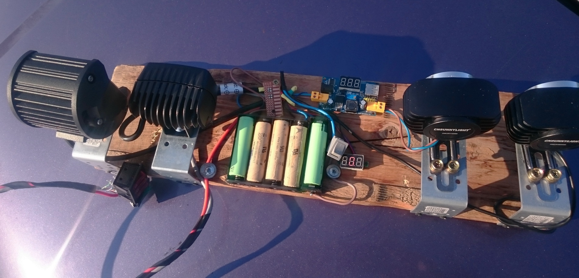

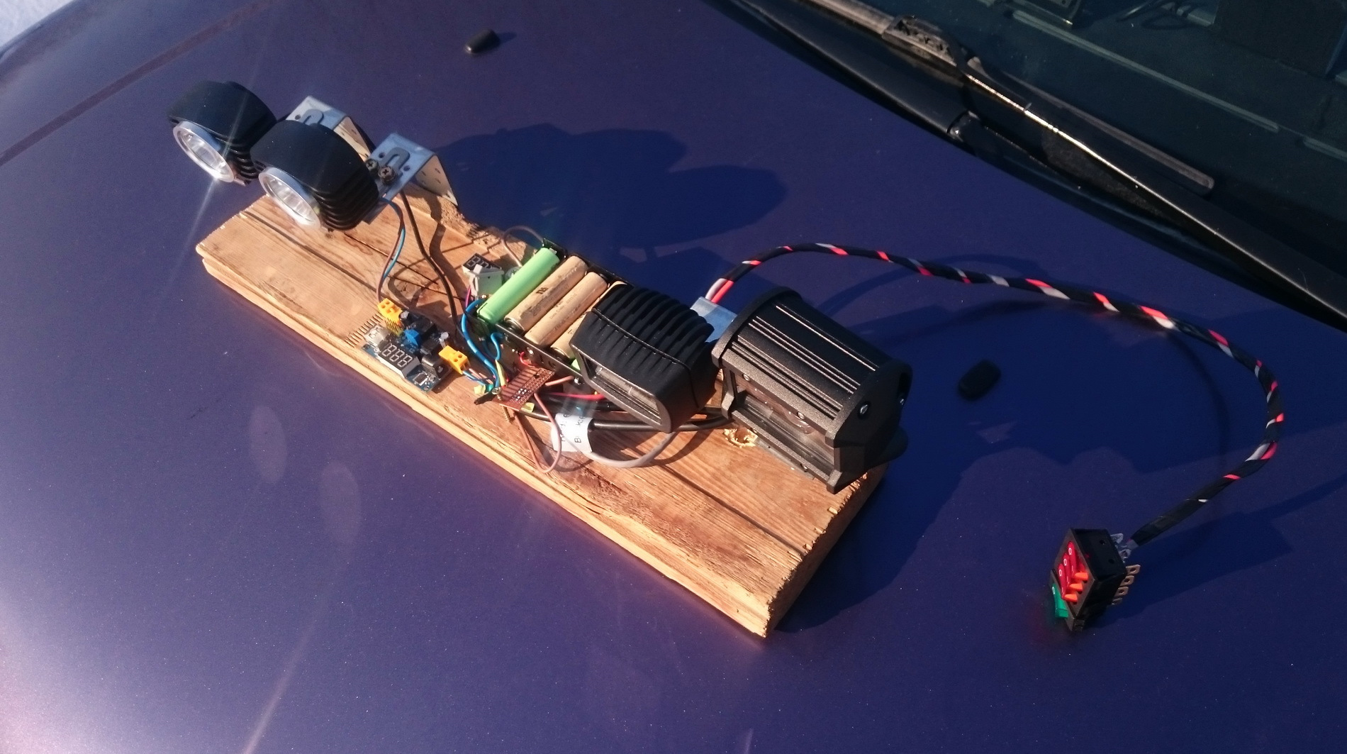

1. Вводная часть:
Из говна и палок собрана конструкция на коленке.
С расчетом, что на нее будут добавлены еще пара фар для тестов.
Главная цель: переносная легкая автономная конструкция, позволяющая тестировать свет под разными углами и высотой.
Питается пятью высокотоковыми элементами 18650.
Фары (слева направо):
1. 15вт, универсальный отражатель ru.aliexpress.com/item/Le…ng-Light/32625866621.html

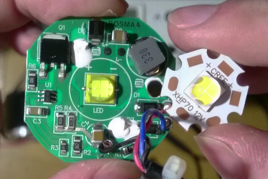

2. Тоже самое, что пункт 1, только модифицирована.
Установлен поддельный китайский диод XHP 70, температурой 3000к ru.aliexpress.com/item/CR…oper-PCB/32548274946.html
Диод разогнан до 13в 2,4А, это 31,2вт.
3. Сдвоенная фара, дальний (spot light, по русски это линза формирующая пучек света 10 градусов) ru.aliexpress.com/item/YB…ed-Light/32814354581.html
Китаец заявляет 10вт, реально 4,5вт.
4. Шести-диодная фара, опять же дальний (линза 10 градусов) ru.aliexpress.com/item/OS…-4WD-UTE/32706182094.html
Китаец заявляет 30вт, реально 15вт.
Китайцы вообще любят написать CREE супер-пупер лайт.
Реально же если половина заявленной мощности, вам повезло.

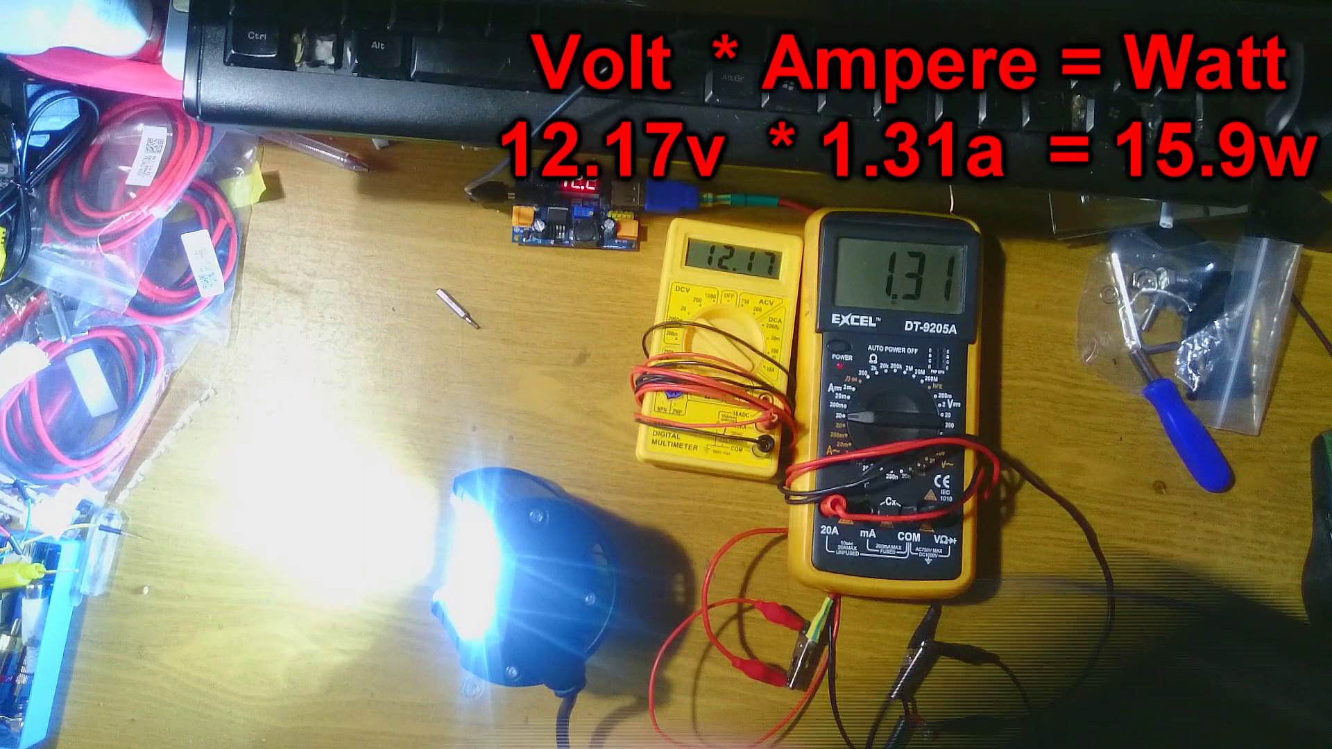

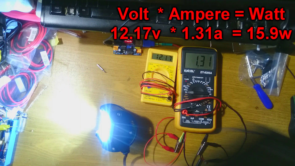

Единственное когда не обманули с заявленной мощностью за 3 года опыта с диодами, это фара 1 и 2 на снимке.
Мощность меряется вот так
Потом видео или фото доказательства прикладываете к спору и требуете вернуть часть стоимости, соответствующей недостаче заявленной мощности.
Спор всегда закрывали в мою пользу.
Итак к нашим фарам:
— фары 1,3 и 4 светят на 6000к
— модифицированная фара 2, стоит XHP70, светит на 3000к

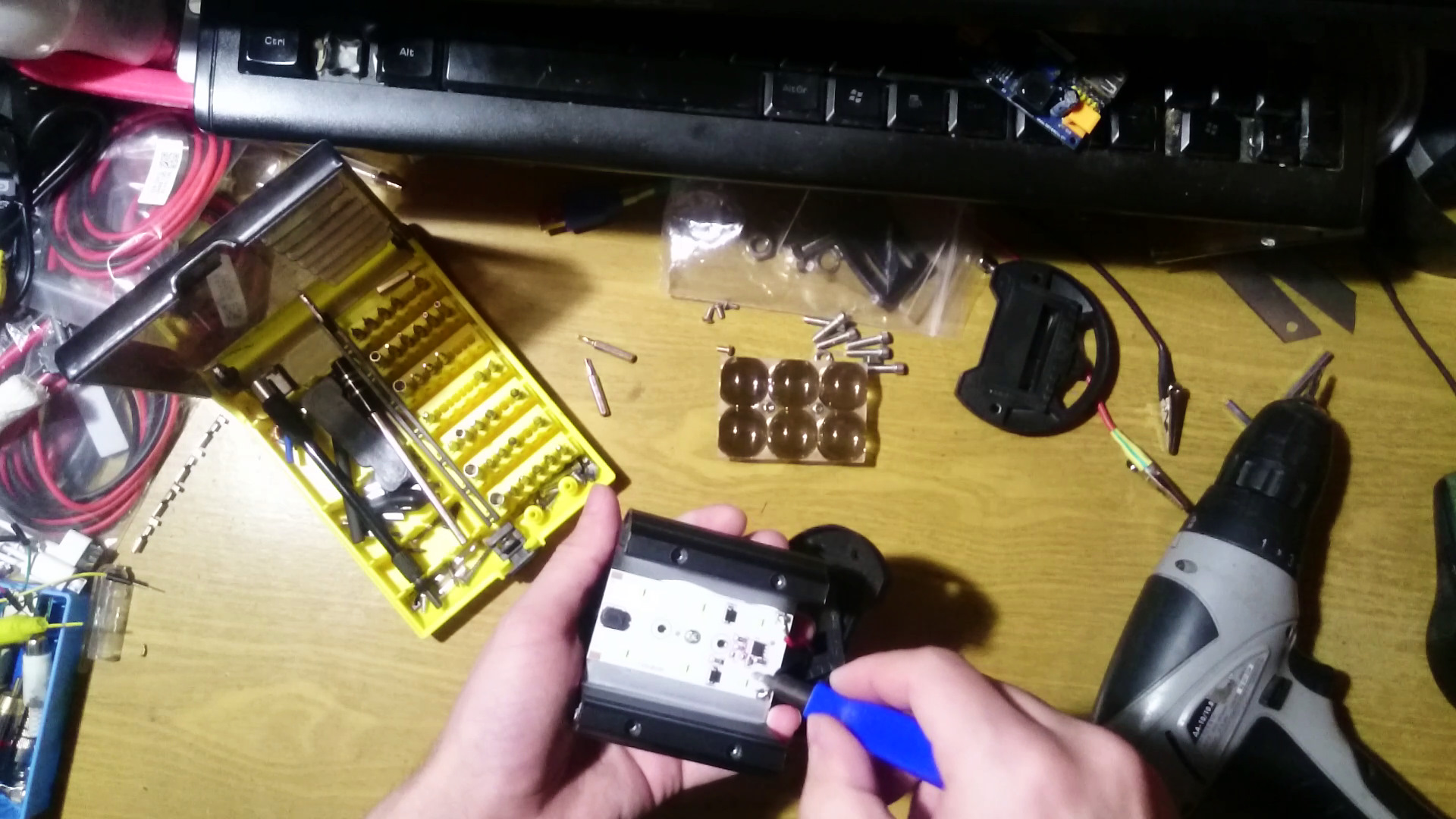

— все фары разбирались выяснялась их схематика и возможность дальнейшего разгона диодов.
Однако пока тесты делаются на штатных драйверах, кроме фары номер 2. Там уже диод другой и драйвер другой.

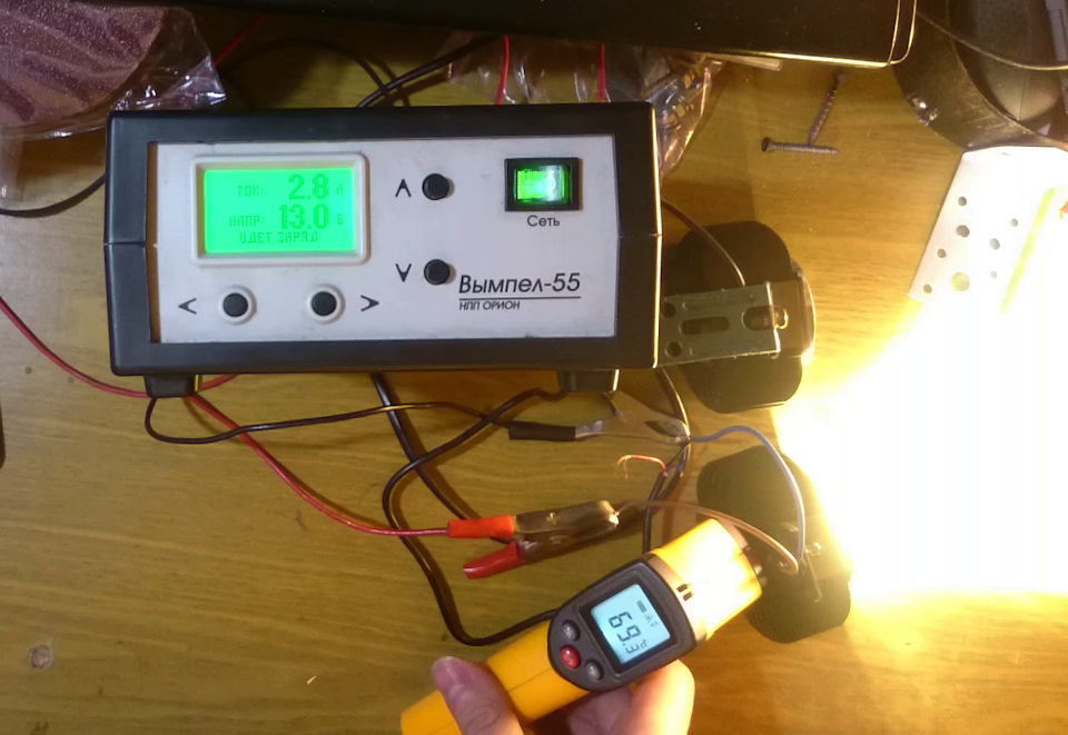

— фары столь компактного размера способны долговременно рассеивать тепло от диодов до 20вт (выяснялось опять же тестами дома).
32вт такой корпус не переваривает, и уже через 2 минуты имеем температуру корпуса.
Можно усилить конструкцию доп. радиатором, но важен размер фар.

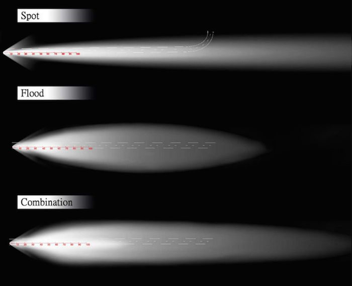

4. Про линзы и отражатели.
Линзы бываю:
— Дальний, он же Spot (точка), свет в 10 градусов.
— Ближний, он же Flood, свет в 30-40 градусов.
Но бывают комбинированные отражатели, либо линзами

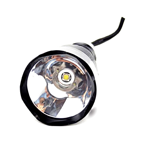

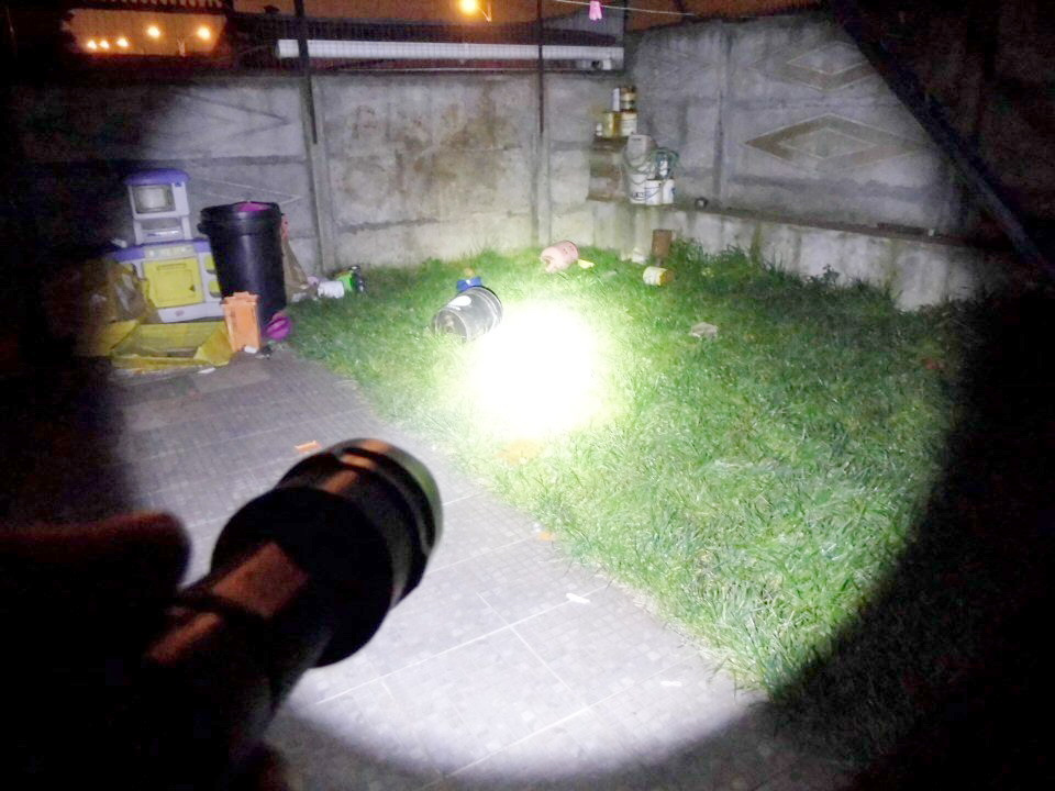

Либо как например у меня в ручном фонарике ultrafire с12.
Плюс в том, что такой отражатель светит одновременно на широкий угол и сразу же формирует точку в даль.
И это с 1 диода.
Данный свет не удобен в работе с близкого расстояния, точка по центру вблизи очень яркая и слепит отражением, но очень удобен на средней и дальней дистанции.
Поэтому мощный ручной фонарик ultrafire с12 я вожу второй год в машине как фару-искатель (диод XP-L V5 разогнан мной путем перепайки резисторов в драйвере с 5,5вт до 6,5вт) .
Данный свет помогает на природе просветить очень широкую площадь на широкой дистанции.
Фары 1 и 2 это как раз такой отражатель.
Итог, я бы для себя брал фары с таким отражателем, либо фары с комбинированными линзами на дальний и ближний.
Линза 10 градусов конечно светит в даль, но приятнее когда светит мощно и вдаль и вблизи.

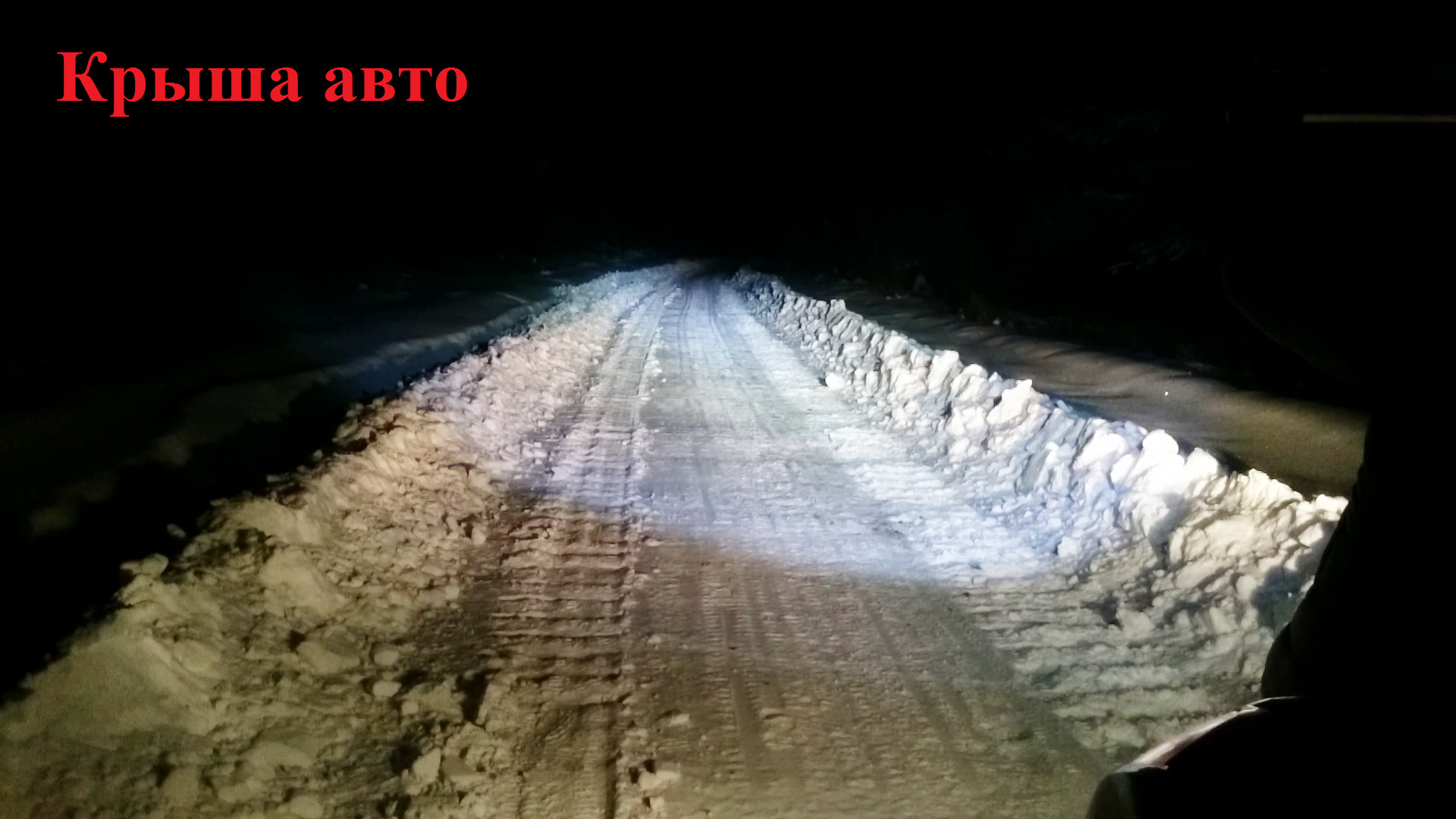

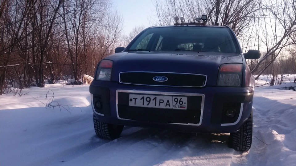

7. Высота установки света и ее плюсы и минусы
Уровень крыши идеален для бездорожья, рыбалок, туризма.
+ Водитель видит дорогу значительно шире влево и вправо, что дает преимущество в выборе маршрута прохождения препятствия.
К сожалению водитель ночью со штатными фарами не видит ничего вокруг и в выборе маршрута прохождения препятствий очень ограничен.
Я бы даже рекомендовал, фары на крыше вне дорог общего пользования слегка поворачивать в стороны, чтобы еще шире видеть пространство вокруг машины.
+ Водитель видит выше, видит ветки впереди.
+ Если свет регулируется по мощности (чтобы не садить АКБ уменьшать мощность), он идеален для постройки лагеря ночью или постоянной подсветки во время ночной рыбалки.
— аэродинамика и наверное будет шум на высокой скорости
— Конкретно в России ДПС могут выписать штраф за внесение изменений в конструкцию первый раз.
Во второй раз посадить на 15суток за неисполнение законных требований сотрудника, со снятием машины с учета.

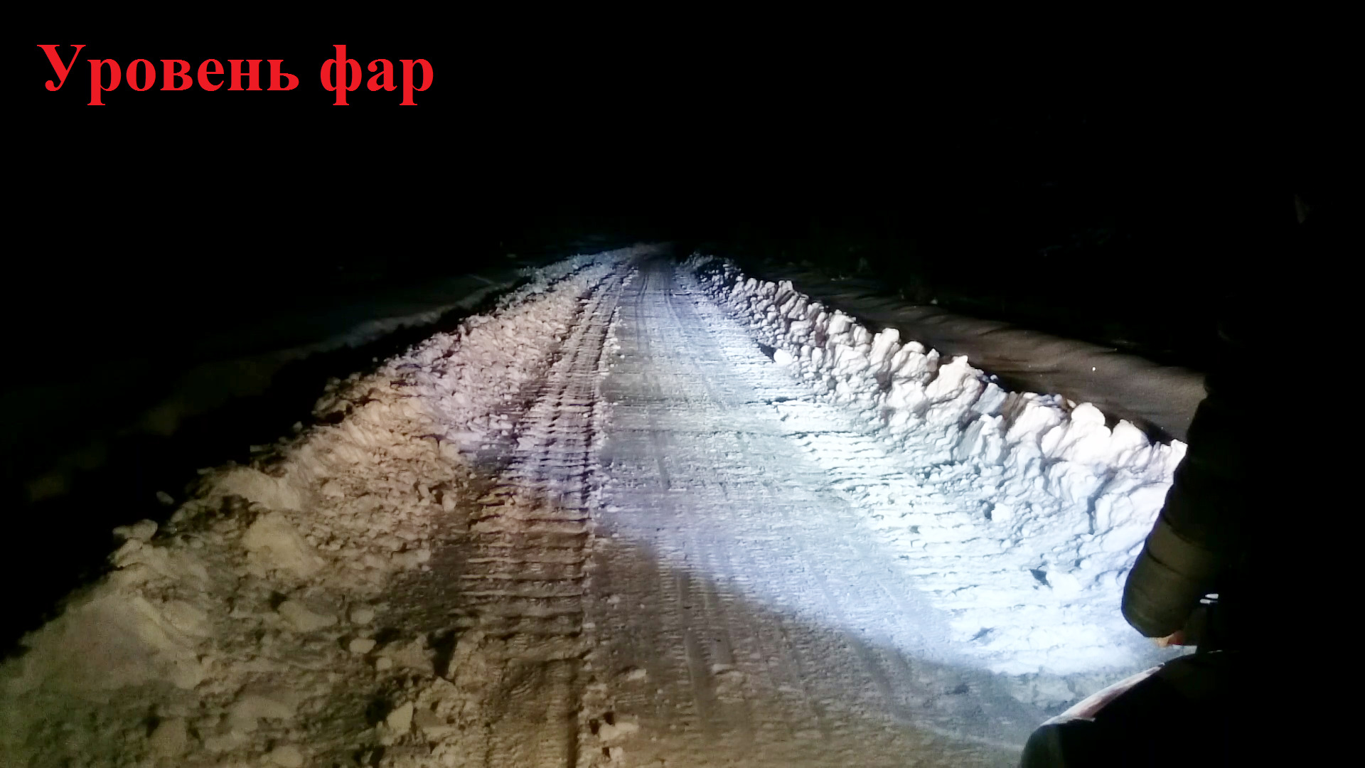

Уровень фар
+ лучше освещают дорогу, свет стелится по полотну дороги, появляются тени от ухабов, что придает информативность.
— теряем освещение вокруг машины.

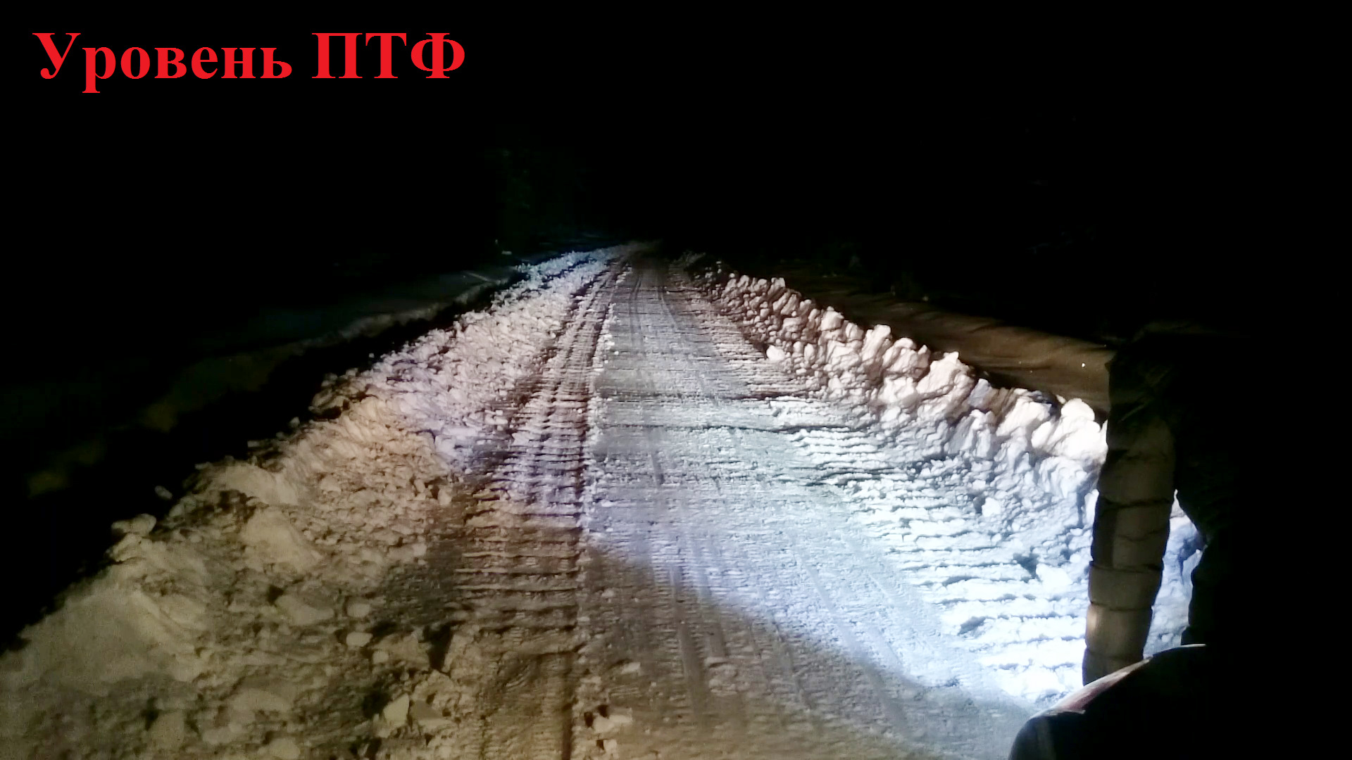

Уровень ПТФ
+ свет стелится еще ниже по полотну дороги, тени от ухабов еще ярко выраженее.
+ На ровных дорогах это плюс,
— на сильно ухабистых слишком много теней и свет получается хуже.
Мне не понравился этот уровень.
Вообще ПТФ (для тех кто ставит диоды/ксенон в ПТФ) и их уровень не предназначены для освещения вдаль.
Их конструкция рассчитана светить вблизи машины в ширину, чтобы в условиях слабой видимости водитель четко видел края дороги и не съехал в кювет.

Там плата драйвера a.d-cd.net/1f0868ds-960.jpg
вот в этих конкретно ru.aliexpress.com/item/Le…ng-Light/32625866621.html
Заявлено 10 — 80 вольт, я пробовал давать 10 — 19 вольт, держит стабильно мощность, то есть увеличиваем напряжение и пропорционально падает ток, чтоб мощность была одинакова и яркость.
*увеличиваем напряжение и пропорционально падает ток*
Почему? Разве внутри драйвера тока (он же стабилизатор тока) нет?

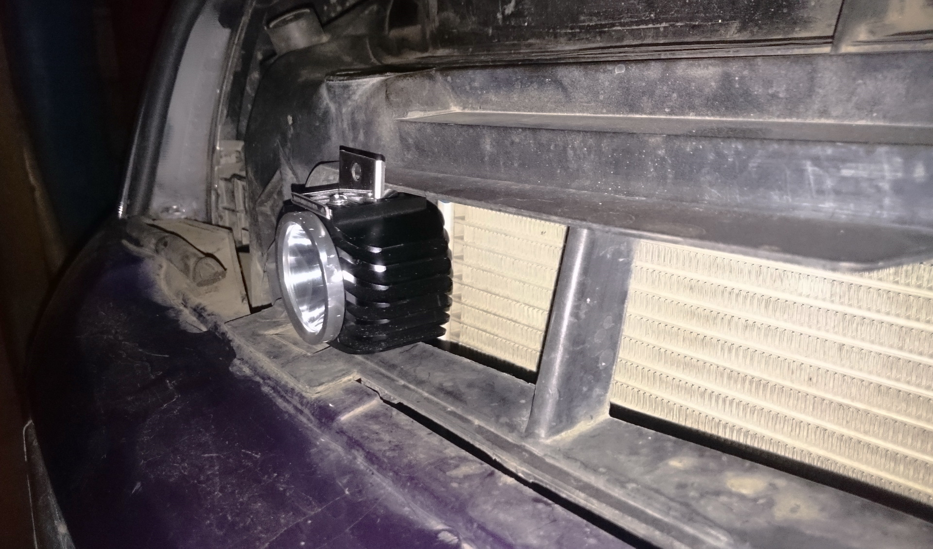

Полезны испытания. а 1-й образец под верхнюю рещетку радиатора Фьюжа умещается?
Да. Именно с этой целью и брался.
Залазит в притирку немного. Но засунуть ее полностью мешает штатное крепление фары, придется сделать свое крепление (фото прикрепляю).
Вообще идея засунуть ее под верхнюю решетку была взята отсюда www.drive2.ru/l/485574022713574059/
