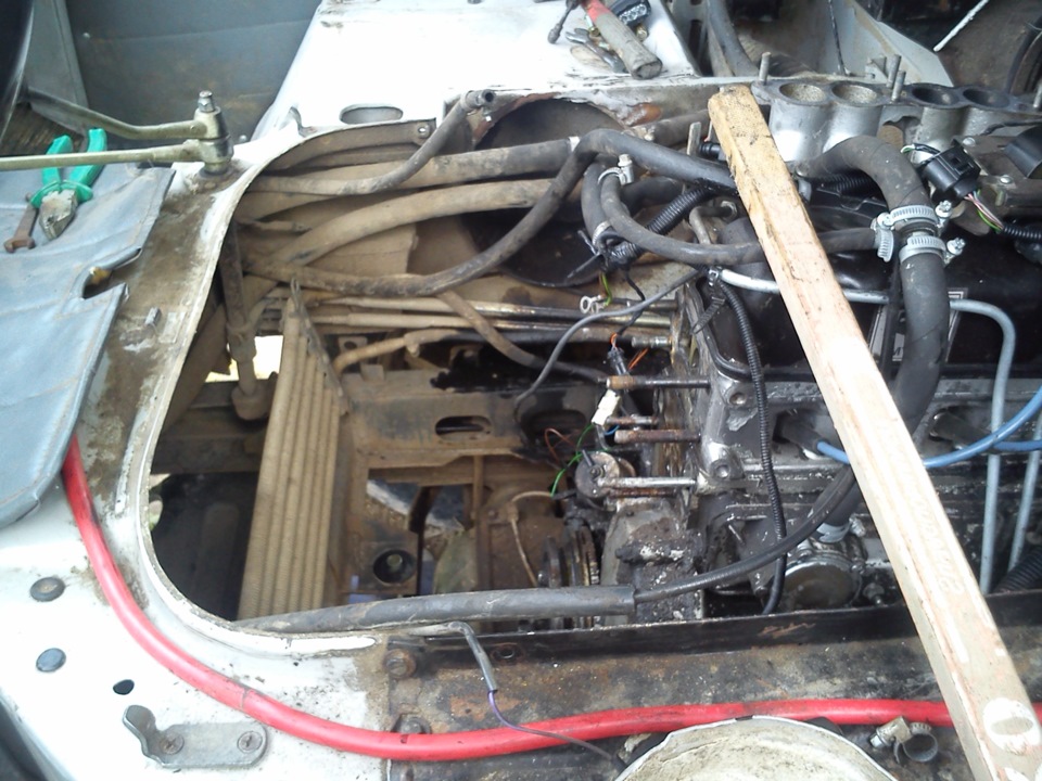

В связи с вечной проблемой горячего запуска и закидывания первой свечи, было решено заменить первую форсунку.В процессе разбора, решил так же заменить генератор, так как походу сгорел диодный мост и горела постоянно лампочка зарядки.Сняв ремень с помпы потек тосол! Пошевелил за шкив, а там огромный люфт, пришлось и помпу снять, а чтоб снять её пришлось и радиатор снять.Долго думал как снять крыльчатку с муфтой, везде пишут что болты срезать нужно, брехня это, я так вынял, не просто, но вынял. Так же под шумок снял воздушный фильтр.Подскажите откуда в нём столько масла?

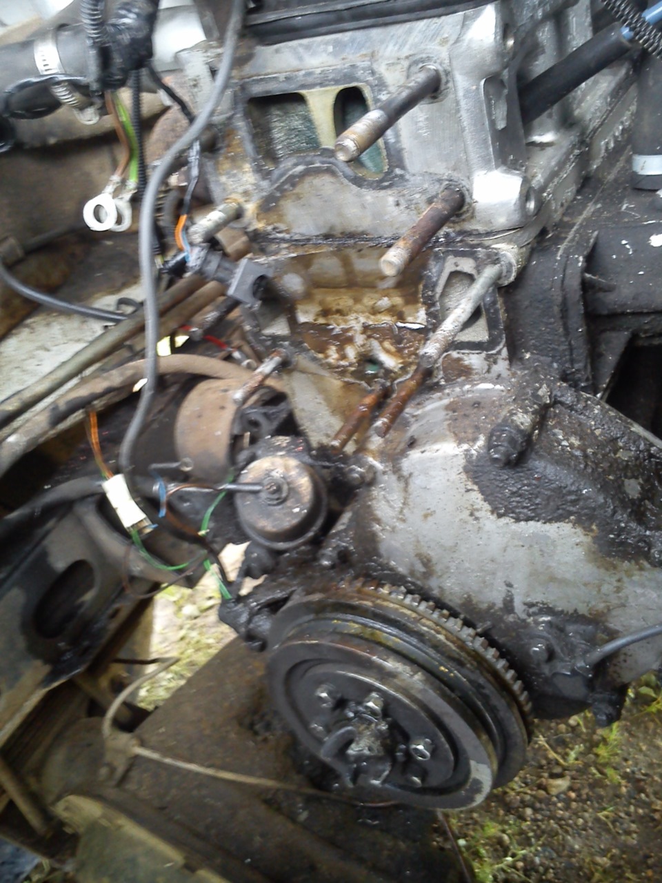

В это время за 10$ сделали генератор и поменял трос газа.Собрал всё на место. Ура! Завёл! Но обнаружил что из-под 4 форсунки льётся бензин!Разобрал, собрал, поставил резинку со старой форсунки, при второй сборке, немножк лоханулся, не прикрутил трубку топливную). Теперь вроде работает.ТОЛЬКО ВСЁ РАВНО УЖАСНО ЗАВОДИТСЯ НА ГОРЯЧУЮ! ЧТО ДЕЛАТЬ? Если что-то не понятно спрашивайте.

Шланг возле дроселя вверху воздухана куда идёт? на последнем фото

На первом фото толстый шланг идет вниз на сапун двигателя, открутите ( одна гайка), посмотрите, что внутри, если что всё промыть.

Что-то моторчик замасленный…потеет сильно?

Да, потеет откуда может, так это я его ещё помыл), течь из под крана масляного радиатора устранил вроде.
