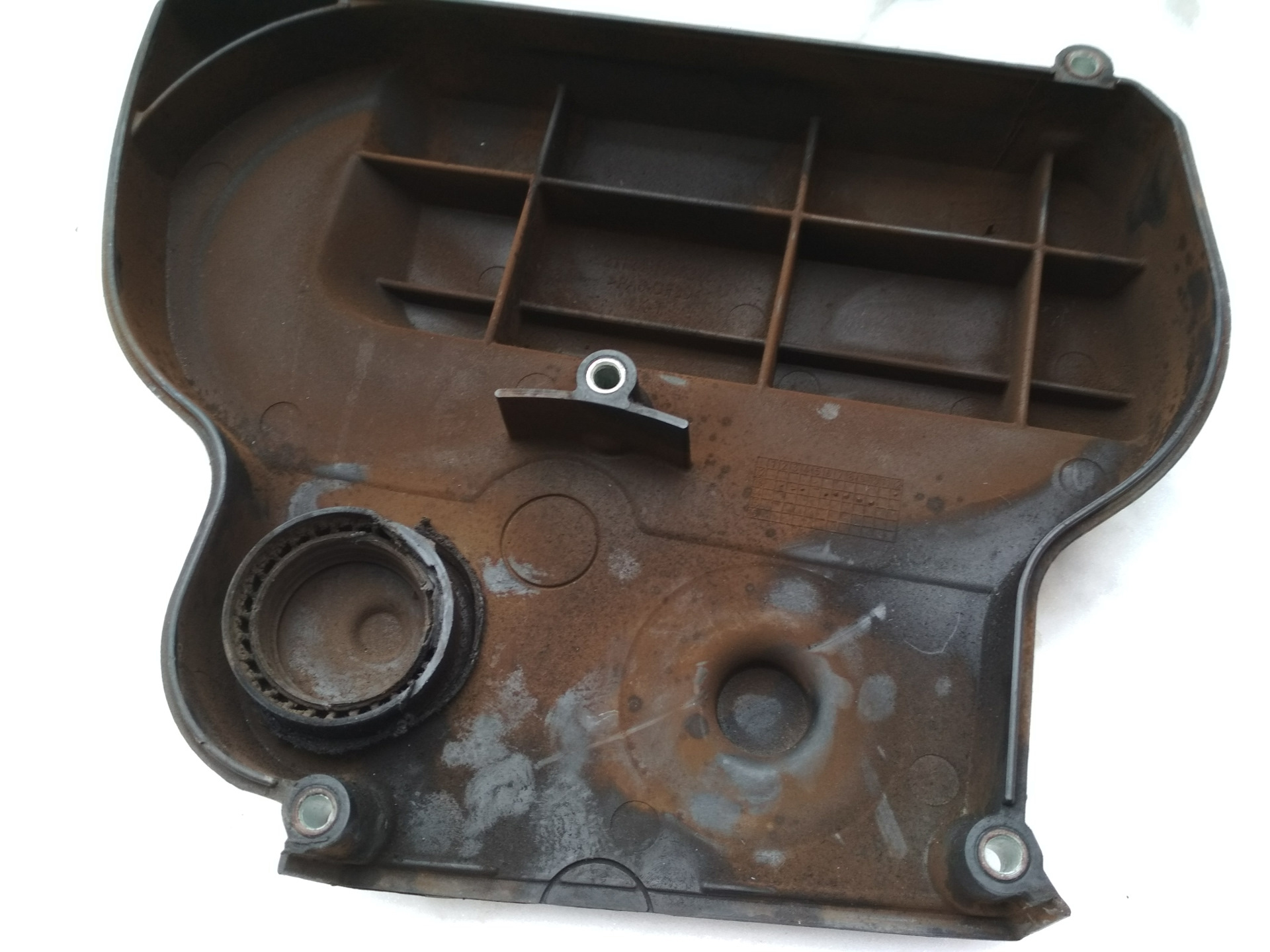

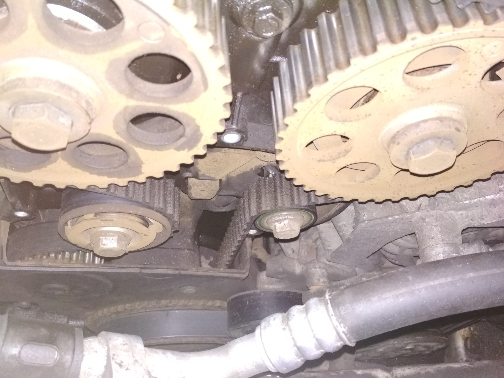

Неделю назад молча умер обводной ролик. Поскольку было очень срочно, запчасти купил какие попало, а попало на ремкомплект ГРМ имени АвтоВАЗа, за 4500р, плюс два эвакуатора, плюс помпа и антифриз, работа 3000р, вышло примерно 15000р. Вы спросите, почему не пострадали клапана, а потому что это уже случалось и в прошлый раз установили поршни СТК "безвтык".

Какой марки ролик? И сколько поехал с ним? Как ролик мог впаяться в крышку, мне кажется что то не так с установкой.
Не помню ролик, тот ремкомплект был Контитеч.
Клапана встретились? Сори не доглядел.
Нет, пишу же поршни стоят безвтык.

вроде похоже на натяжной автомат
Натяжной слева, а справа один подшипник остался а корпус ролика вплавился в крышку.
точно. это зеркальное.
