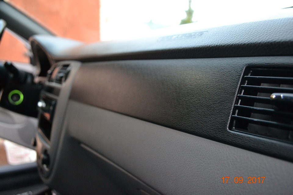

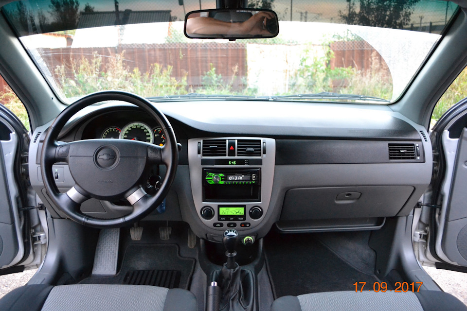

Кто не знает или забыл: мой вагон — единственный с торпедо от седана, я просто в восторге от обновленного салона.
Тогда мне досталась торпедо с элементами отделки "под кожу":

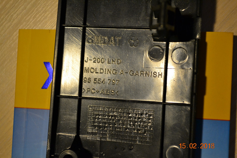

96435841 [EA] — Корпус приборной панели (седан) (на самой детали указан номер 96554902)
96957185 [G5A] — Накладка правая (седан) (на самой детали указан номер 96554805)
Меня полностью устраивала эта текстура пластика элементов отделки торпедо.

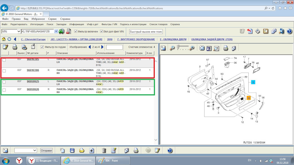

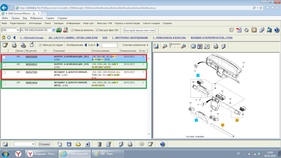

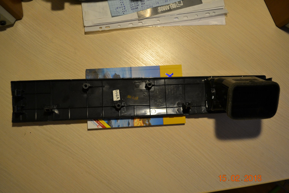

96957197 МОЛДИНГ А-ДЕКОРАТИВНЫЙ, [H4A] (LHD) (SE, SX, CKD RUSSIA ALL TRIM) (19) (&BJ0 &LHD &VED)
Поставщик где-то в СПб, местная цена была вообще 151руб.
Действительно, опция &VED — это отделка под карбон.
Но я её заказал с огромной долей уверенности, что либо снимут заказ либо придёт обычная черная либо серебристая панелька.
Объясню почему: в паре с артикулами корпуса приборки 96802457 и 96802459 (обычная рулевая колонка и телескопическая) ранее была правая панелька с артикулом 96802453 (см. запись товарища RustamUzb01 Замена вставок на обшивках дверей и торпедке. Дверные ручки от Lacetti Diamond..
Скепсиса нагонял и тот факт, что при расшифровке VIN номеров авто в карбоновой отделкой артикулы этих элементов почти всегда выдавались парой нужный/обычный.
Вот и пример — тут каталог ЕРС странным образом выдает и правильные артикулы вперемешку с неправильными (обычными черными деталями)
Но Дима успокаивал как мог. В 2009 году при локализации производства в России правые панельки (почему-то только правые) сменили артикул и к двухсимвольной маркировке добавилась буква А:
96957187 МОЛДИНГ А-ДЕКОРАТИВНЫЙ, [G9A] (LHD) (SE, SX, CKD RUSSIA ALL TRIM) (19) (&BJ0 &B19 &LHD) 2009-2009
96957197 МОЛДИНГ А-ДЕКОРАТИВНЫЙ, [H4A] (LHD) (SE, SX, CKD RUSSIA ALL TRIM) (19) (&BJ0 &LHD &VED) 2009-2009
96957195 МОЛДИНГ А-ДЕКОРАТИВНЫЙ, [K1A] (LHD) (SX, CDX, CKD RUSSIA ALL TRIM) (48, 35) (&BC1 &LHD -B19) 2009-2009
96957192 МОЛДИНГ А-ДЕКОРАТИВНЫЙ, [K2A] (LHD) (SX, CDX, CKD RUSSIA ALL TRIM) (48, 35) (&BC1 &B19 &LHD) 2009-2009
96963454 МОЛДИНГ А-ДЕКОРАТИВНЫЙ, [M7A] (LHD) (SX, CDX) (48, 35) (&BC1 &LHD &VED) 2009-2009
96957185 МОЛДИНГ А-ДЕКОРАТИВНЫЙ, [G5A] (LHD) (SE, SX, CKD RUSSIA ALL TRIM) (19) (&BJ0 &LHD -B19 /VED) 2009-2009

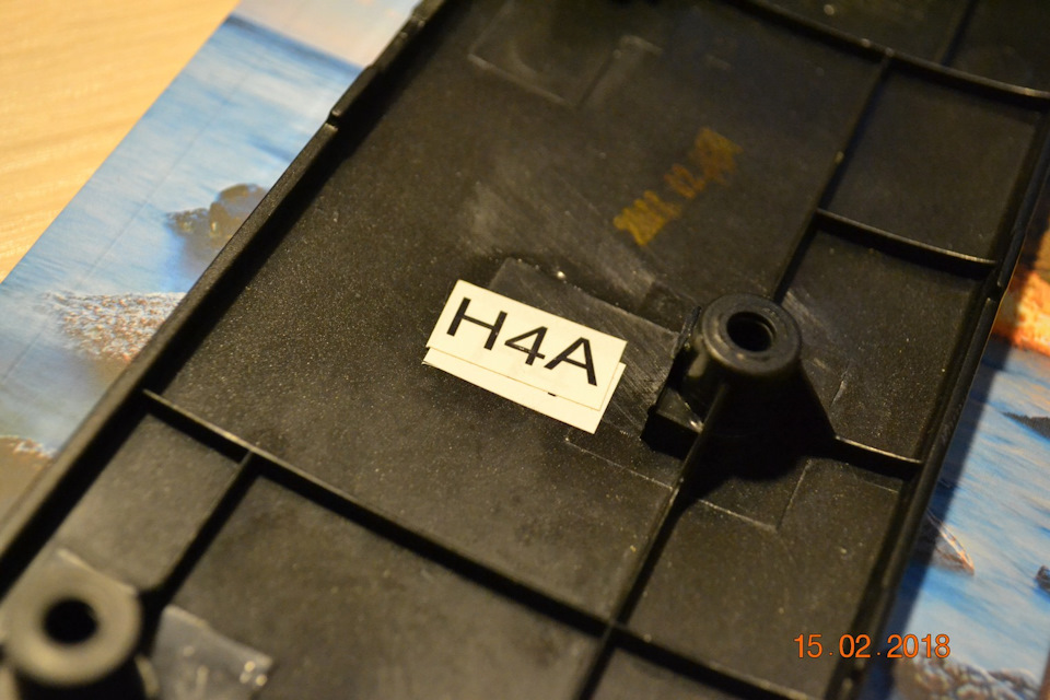

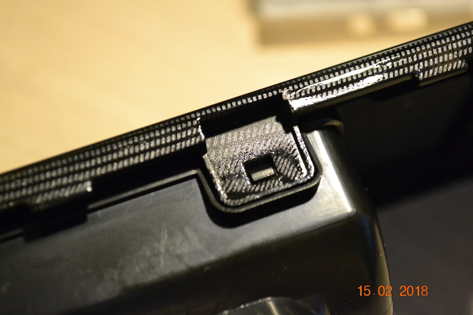

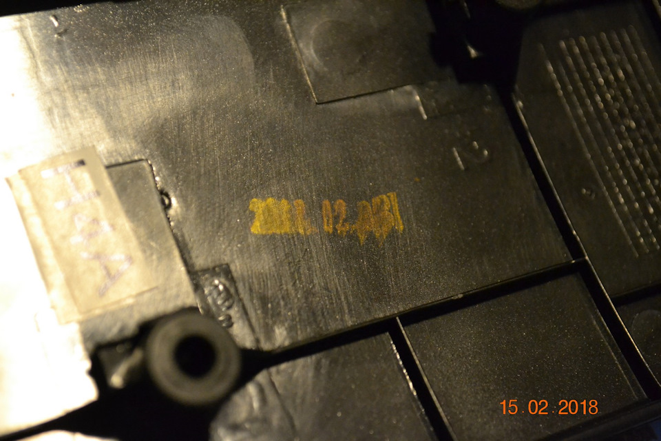

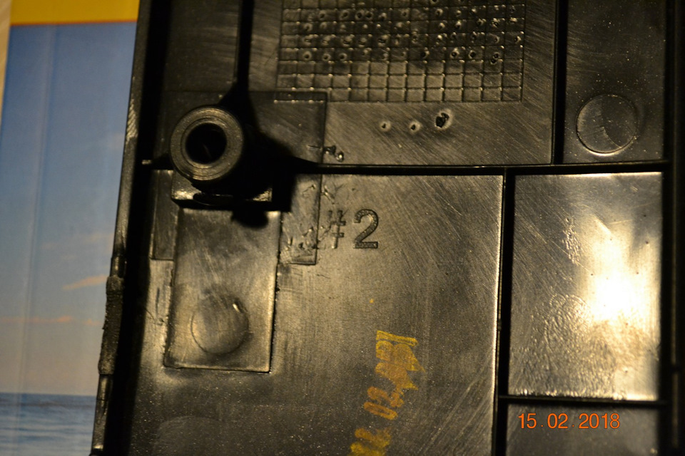

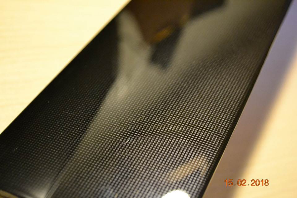

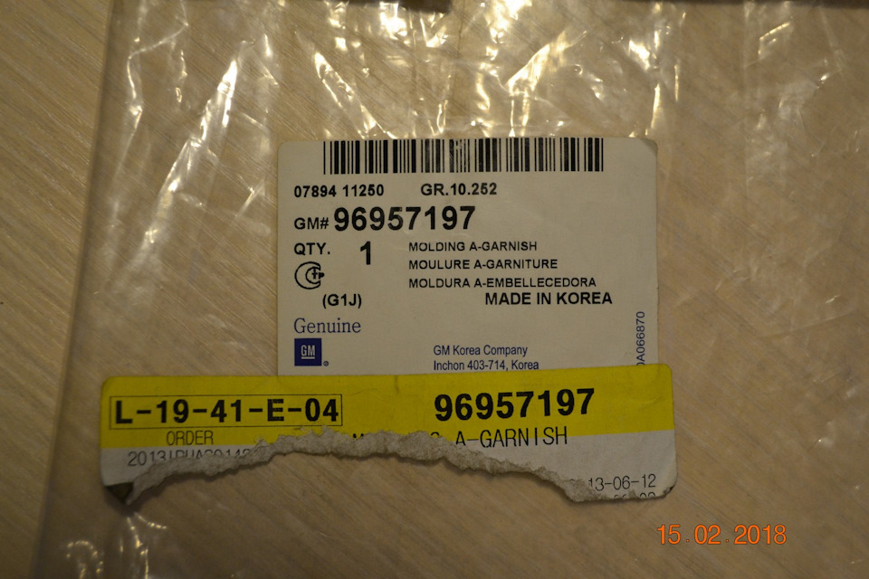

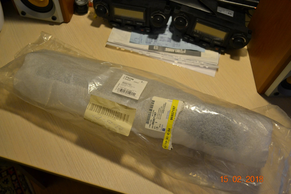

И вы знаете, панелька пришла… И так самая которая нужна ))) …
Теперь я должен Диме 0,005 биткоина…

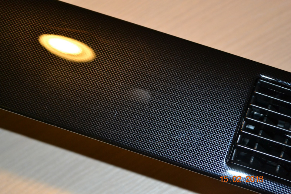

Упаковка была вскрыта до меня, на панельке были много отпечатков, но деталь целая и без царапин!
Блин, она действительно очень красивая! Лакированная поверхность переливается на свету, узор рисунка подчеркивает строгость и элегантность стиля!

Тоесть если я сейчас в емексе забью 96957197 артикул, то приедет карбоновая панель а может и серая?
Кстати сейчас цена около 1200р на емексе
нет, теперь однозначно под карбон.
да, одна лежит за 1150
А у той которая над рулем еще неизвестен артикул?
как бэ в записи уж две ссылки:
www.drive2.ru/l/494368191590433447/
www.drive2.ru/l/268269/
У меня седан, первая ссылка отпадает. А во второй я не пойму где какой артикул от какой вставки.
И главное там 6 артикулов, но среди них я не вижу 96957197. Как так?
первая ссылка — читай внимательнее, всё там есть, и на седан и на хетч/вагон.
вторая ссылка — я и про отсутствие артикула 96957197 здесь у себя и пишу )) или ты только картинки смотрел? )) У него в записи "старый" артикул правой панельки.
96959972 — ничего не находит. Походу нет у нас в россии.
А вот 96802457 нашел, но цена конская, больше 2 рублей
она так и должна стоить.
Ты для сравнения посмотри цену новой черной или серебристой детали — а они так же стоят или даже дороже.

Что за корпус приборки?
Левый молдинг торпедо, которая закрывает приборку
Ааа, понял.
