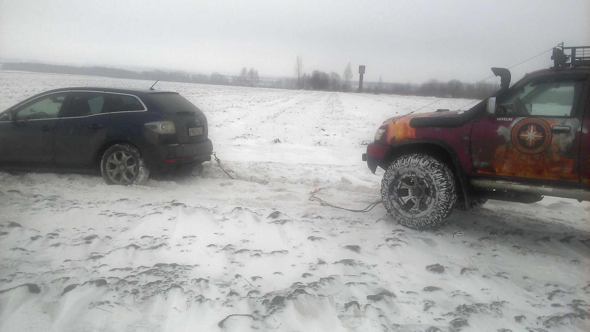

Не далее как "пару часов" назад, позвонили мне, попросили о помощи, сидит в поле в снегу "пузатёрка", не далеко от меня! 15 минут на сборы и поехал! Приехал и правда сидит! Зацепили "динаму" разогнался, дёрнул ИИИ !..вырывает крюк буксировочный с "пузатёрки" и летел он быстро, я даже не успел среагировать, так быстро летело, но наверное не всё так страшно было, а если бы разогнался по сильнее, то пошло бы повыше., как раз в лобовуху!
Вы скажите бывает!Согласен!Но недавно я смотрел видео об этом и оно меня не порадовало(кому инерестно -могу это видео скинуть в личку, на Драйве сразу заблокируют). Во общем совет такой-обязательно вешайте "тросогаситель" или в крайнем случае фуфайку, куртку, так я и сделал и вытянул его!
Всем Добра, помогайте людям и будьте осторожны!

Да, это я написал-как не надо выручать!, а то снег или крюк башка попадёт и башка не будет, уж больно они быстро вылетают и летят куда угодно! Вчера опять вытаскивал и тоже передком, но уже лебёдкой и фуфайку накинул!

Да уж, да так быстро стрельнула по низу, я даже не среагировал, не пригнулся, да и не заметил.

Такое дерьмо эти проушины вкручивающиеся. И ведь дернули то слабенько первый раз…Вообще они для рывка не предназначены…

Сань, пузотеров лучше лебедить. Дольше конечно, но там хотя бы все контролировать можно, да и порвать сложнее
100% согласен!
крюк тот, для одаренных, специально назвали БУКСИРОВОЧНЫЙ
ну да кто доктор, тащемта
Согласен!(частично)! Иногда приходится и дёргать!Конечно не в этот раз надо было дёргать, нужно было бы лебёдь размотать, но мне показалось он слегка в снегу сидит, просто на льду шлифует и вытащу без проблем последствий!Во общем плохо всё, не оценил обстановку, поторопился, не обдумал и не учёл опыт и наставления бывалых!Поэтому и пишу!
безрамные вообще дергать нельзя. гнилое оно оказжется или распил. потом сам виноват еще и будеш
Блин как ты прав! Согласен на все 100%! Вот ты написал, а я опять вспомнил, как осенило!Год назад я ж тянул пузатёрку слетевшую с дороги лебёдкой и она нив какую, я тогда дёрнул её динамой и выдернул со второго раза, правда бампер её передний со всеми причиндалами остался там в снегу и хозяин ещё ворчал на меня!и кстати, вспомнил, тянул то и дёргал её тоже передком блин! На лбу что ли себе записать!

Я уж эти пузотёрки и дёргать боюсь.
Вроде и сидит-то не сильно, а начинаешь тянуть его его-же тросом — рвётся трос. Тянешь своим тросом — вылетает крюк.
Ну его нафиг. Если уж, то лебёдкой. Там трос не динамический, не стреляет железяками из рогатки.
Поэтому я и написал, что бы с меня пример не брали! и ЕЩЁ ОЧЕНЬ СУЩЕСТВЕННОЕ ЗАМЕЧАНИЕ ДИМАСА dimas465, ЧТО ПЕРЕДОМ НИ В КОЕМ СЛУЧАЕ НЕЛЬЗЯ НИ ТЯНУТЬ, НЕ ДЁРГАТЬ!
Димас, конечно, прав, но с радикальностью только переборщил.
Нагрузка на редуктор, само собой, "не правильная", но ведь как-то ездим мы сами задним ходом? В т.ч. раскачкой, в т.ч. с буксованием и прочие тяжелые внедорожные режимы?
Есть, конечно, граждане которые тупо едут вперед пока едется, а потом разматывают лебедку, но это как-то совсем… Подавляющее большинство сдаёт задом, пробует снова и т.п.
Т.е. редуктор как-то это переваривает — буксование при движении задним ходом.
И сомневаюсь что редуктор может определить почему машина назад не едет — потому что бревно между мостами застряло или потому что пузотерка на галстуке привязана.
ЗЫ. Я не к тому что "таскайте задом", а к тому что редуктор не такой уж слабый чтоб буксование на снегу заметно подорвало его хрупкое здоровье.

Еще, есть такая у меня небольшая хитрость, я когда задом дёргаю — капот держу открытым.
С тех пор как на заре внедорожных приключений, много лет назад, увидел прилетающую в лобовуху Jeepa проушину.
Но — слава яйцам — лобовуха тогда выдержала. Пробило её насквозь, точно против лица водителя (он полчаса стеклянной крошкой отплёвывался), но крюк в салон не пропустила.
Про капот-интересно! Надо запомнить! Но после этого видео и сегоднешнего моего выезда я больше передом ни-ни!Ты знаешь, я даже не успел среагировать, так быстро стропа летела, на видео это не передать, в поле всё по другому было, а ведь знал всё и про последствия и про передний редуктор, но чёт как в отключке, видимо поспешил, а главное правило Джипера-никогда не спешить!
Сань. А не скромный вопрос. А чего ты его носом дергал. ? Все эти петли буксировочные-фальга фальгой. Уж чертова гора случаев прилета в салон было. С чудовищными последствиями.

Стараюсь такие эвакуации проводить аккуратнее, лебёдкой. У него же рамы нет! А ты его сразу рывковым)))
Неохото было разматывать, ветер противный дул!Да я и не сильно разогнался.
Ну ты нашёл за че дёргать. Второе никогда не дёргай задним ходом .Навернёш передний редуктор.
В такой ситуации идеально лебёдкой ну и под капать . Я много всяких машин из говнищ достаю, опыт есть.
Ты прав Дим! Да он сидел то там чуток передними колёсами в снегу, я думал раз дёрну и всё!"Дёрнул!" Все твои замечания правильные!Ведь знал же, что задом нельзя дёргать и опасно для себя же, не только для редуктора!Но как отключило и всё забыл!
