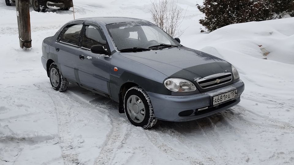

Для соблюдения хронологии проведенного ТО и ремонта, а также быстрого обнаружения артикулов запчастей, буду вести список расходных материалов и запчастей в одном дополнении. Временами список будет пополнятся.
Расходы по Ланосу с апреля 2017 года.
