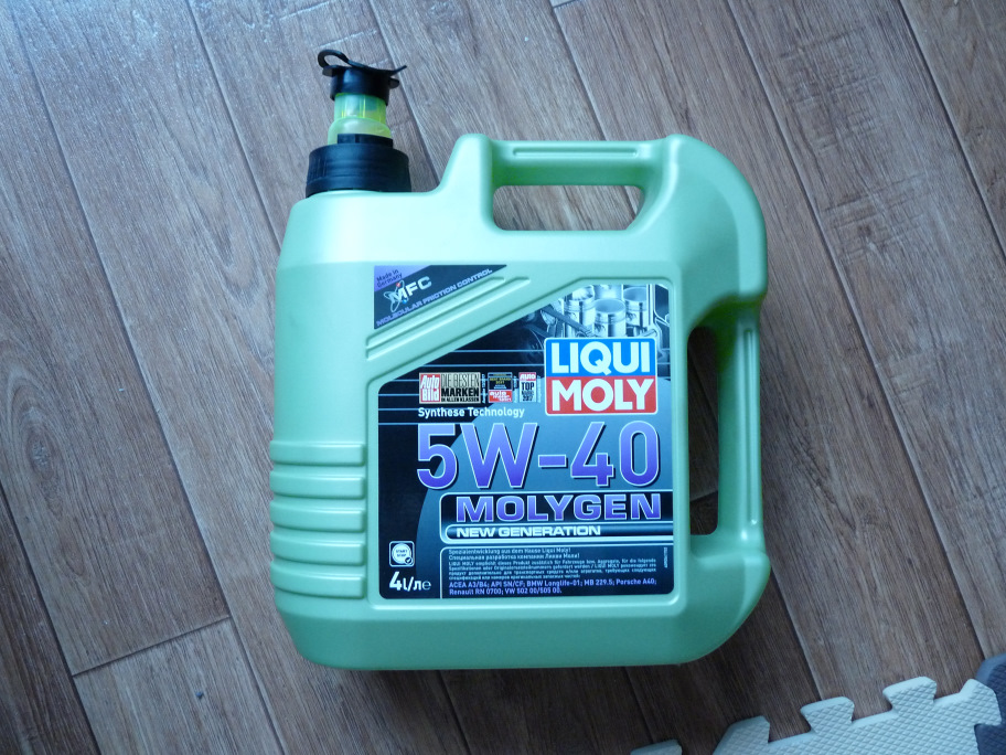

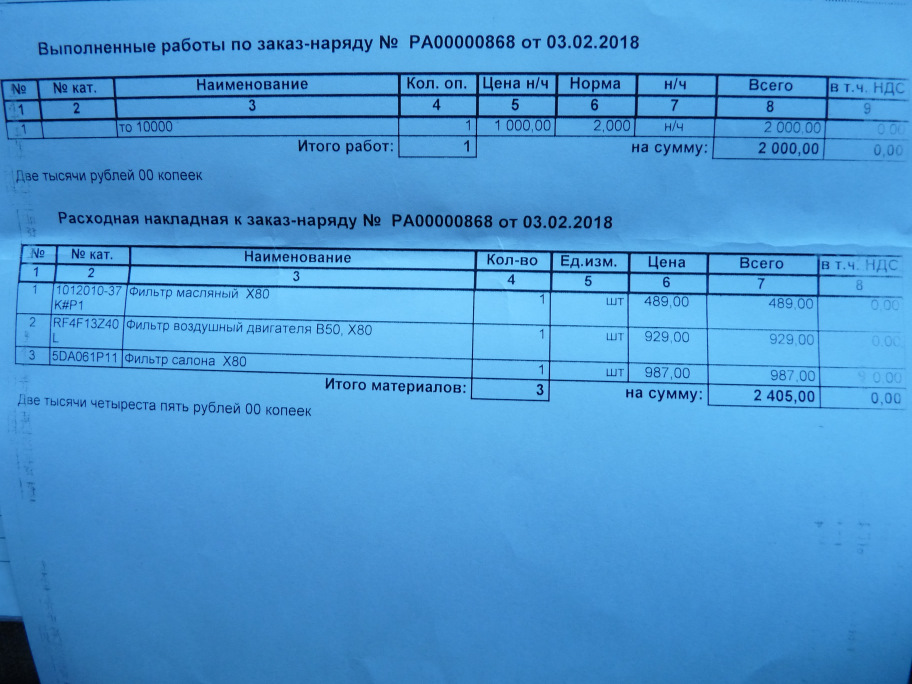

Значица сразу к делу. Купил я загодя у торговцев добрых, чудо жидкость, цвета чистый изумруд. думал концентрат тархуна, оказалось нет. И поехал на двор ремонтный, чтобы подковали коня моего и провели ему процедуры всякие, которые в умных книжках пишут. Пока я в палатах каменных наслаждался видами всякими и томился в ожиданиях, принесли мне бумагу чудесную. На ней сплошь буквы Кирилла и Мефодия, ни черта не понятно. Вот сея береста:
Кто вниманием не обделён, увидит артикулы заветные в колонке первой. А вот и жидкость эта, магическая
Видно что прошла процедура та дешево. Порой конь огненной воды в месяц пьет на большую сумму. Тут казалось бы и сказочке конец, но ведь это так скучно. А посему поведаю Вам камрады истории всякие и наблюдения, кои имею я на коня своего.

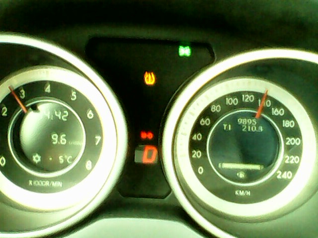

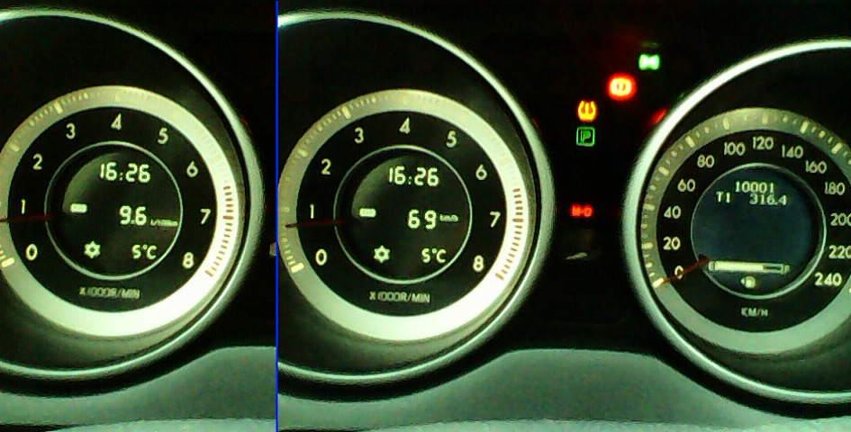

Вот пробег чисто трассовый. Пройдено 320 километров, средняя скорость 69 км/ч, средний расход 9.6 литра на 100 км. При этом ехал конь вот так:

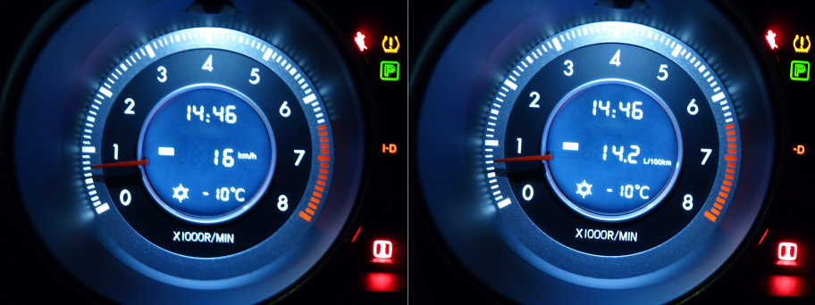

Тут и скорость видно, и обороты и мгновенный расход воды огненной. А ежели в городе Вы живете столичном, да в пробках стоите глухих, что можно бегом обогнать коня вашего железного, да еще греете постоянно коня до 50 градусов перед тем как ехать, да ездите исключительно в спорт-режиме коробки, то приготовтесь вот к таким цифрам:
Средняя скорость 16 км/ч, средний расход 14.2 на сотню. Это два крайних случая. Обычно расход Ваш камрады будет между этими двумя цифрами, и в среднем около 11 литров зимой. Вот и считайте экономику, ежели кому важно. О чем Вам еще поведать ?

пробил номерки фильтр двиг. мазда .
может и все остальное подойдет ?
Здесь двигатель от мазды предыдущего поколения. По-крайней мере сами китайцы так пишут на своих сайтах. Думаю остальное тоже должно подходить.
Отдельное спасибо за артикулы 👍
