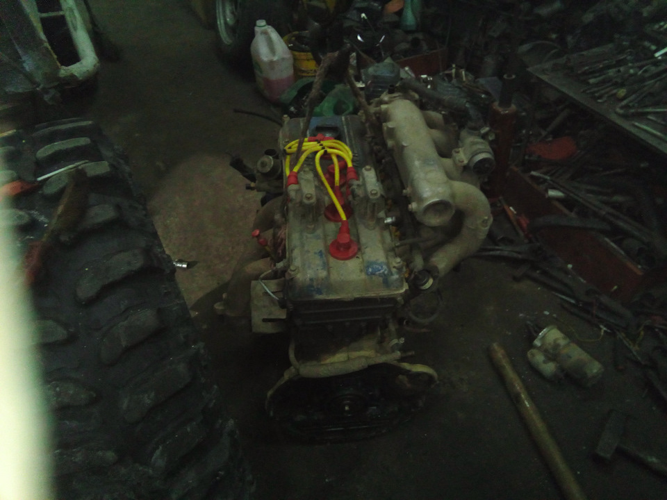

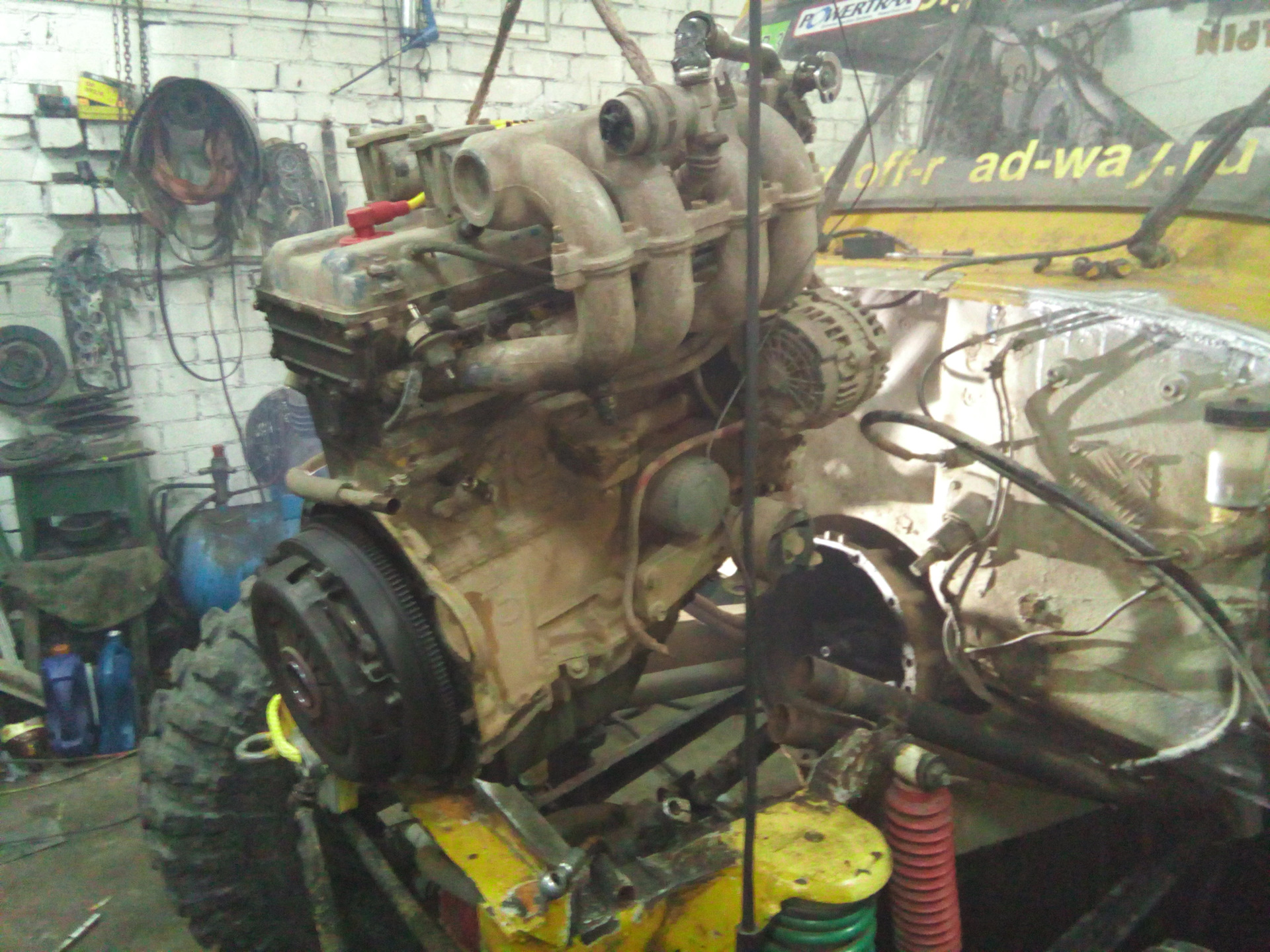

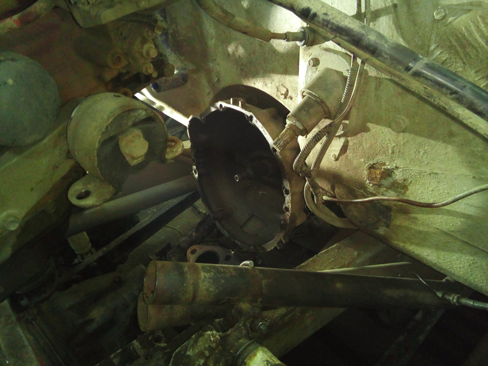

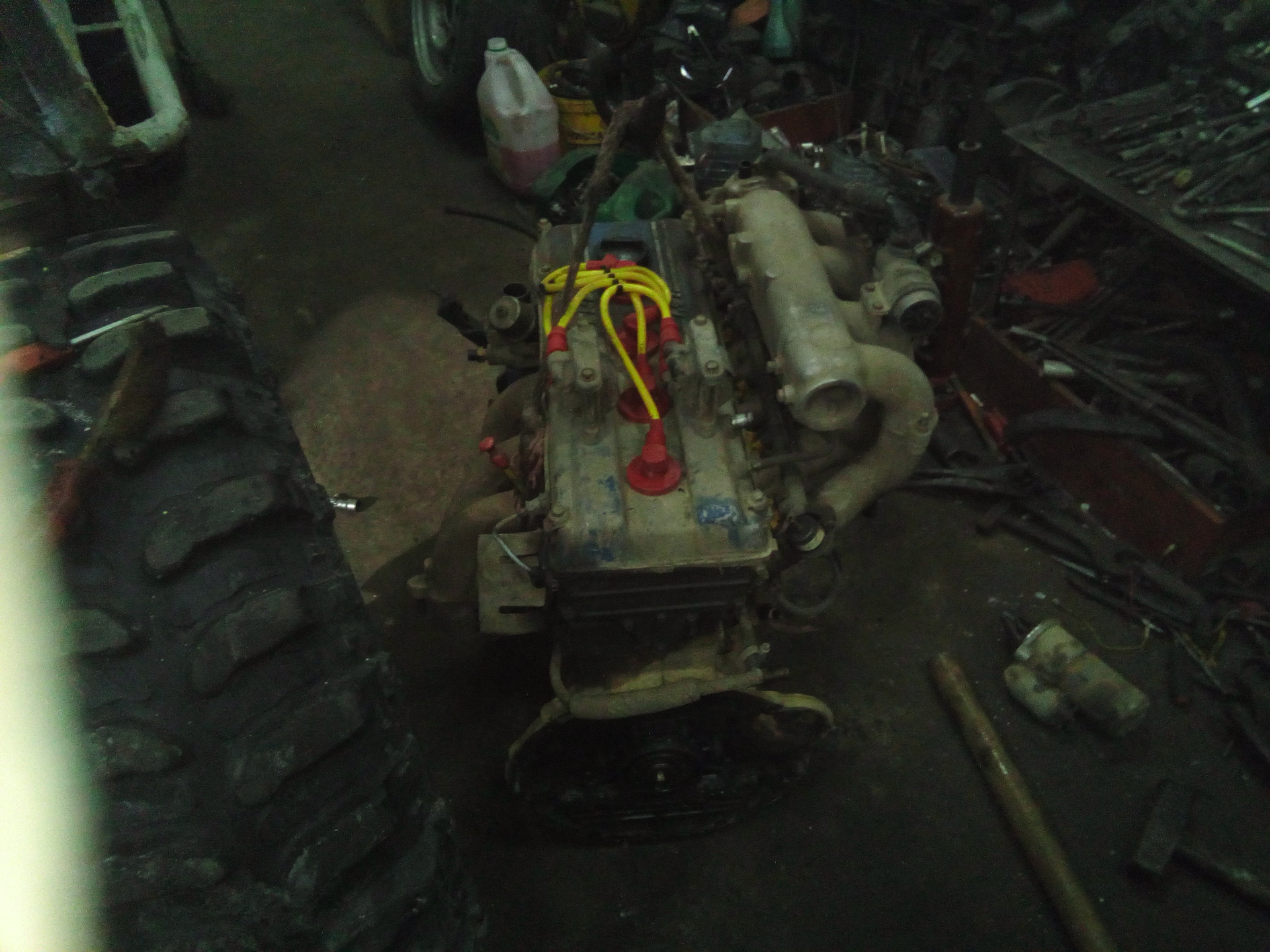

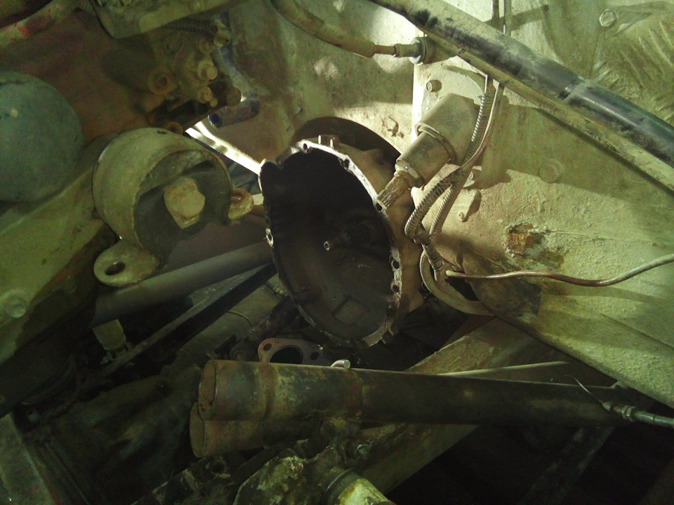

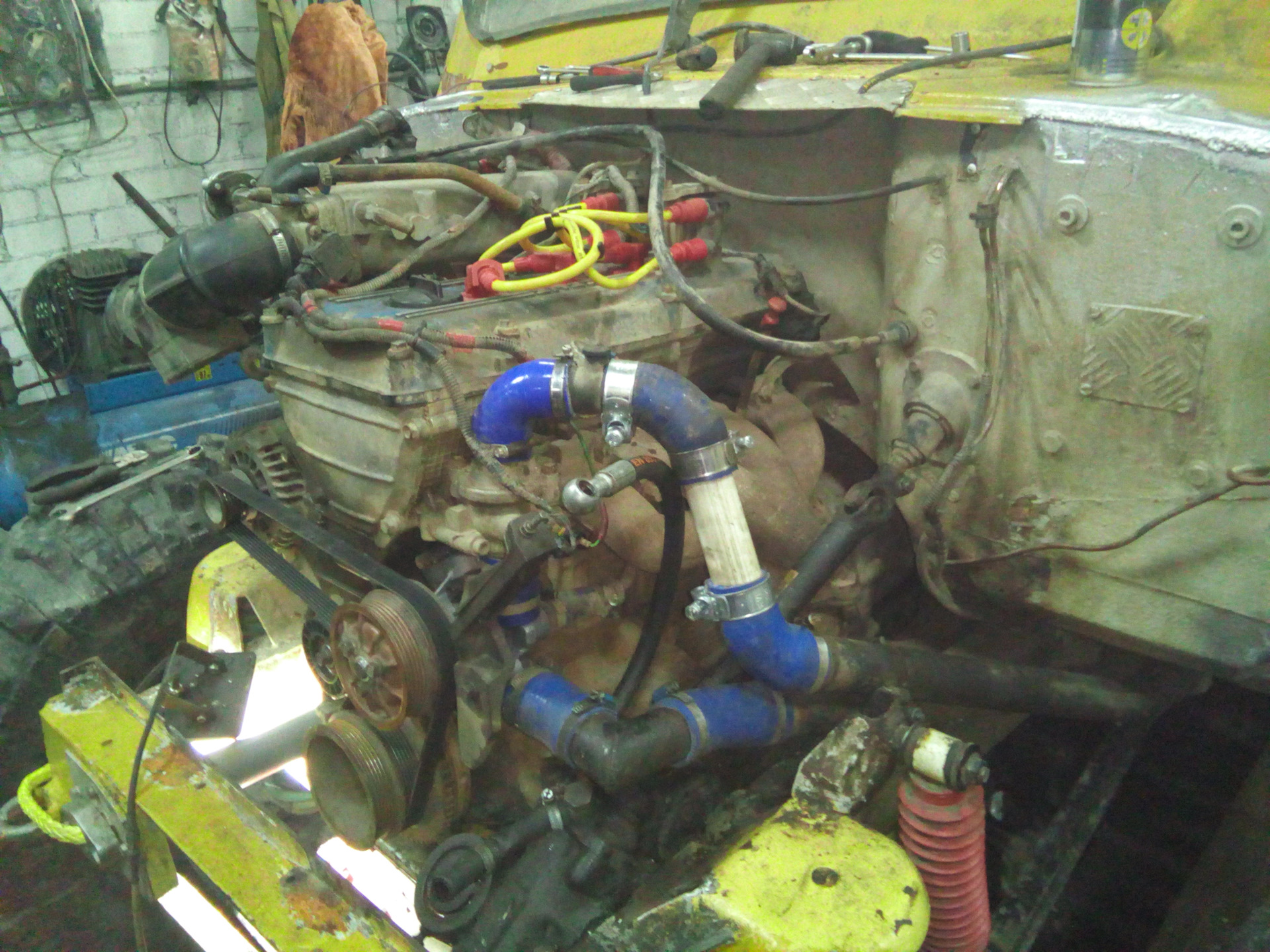

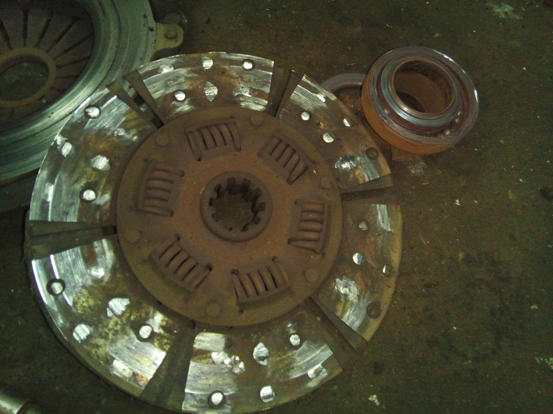

Всем привет, немного пошли дела и машину готовим к сезону, решили заменить сцепление так как после последней гонки что то захрустело, поставили с дизельного каменс корзину, диск Уаз толстый вал на 240мм, стояла 406 обычная, ну и попутно замена помпы, насос гура, провода высоковольтные баутлер10мм, ну и силикон патрубки везде

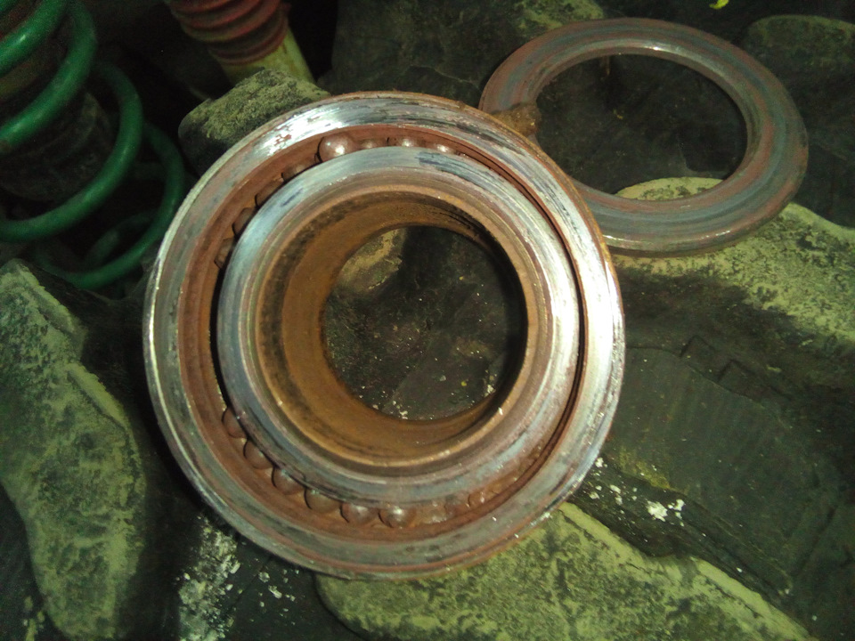

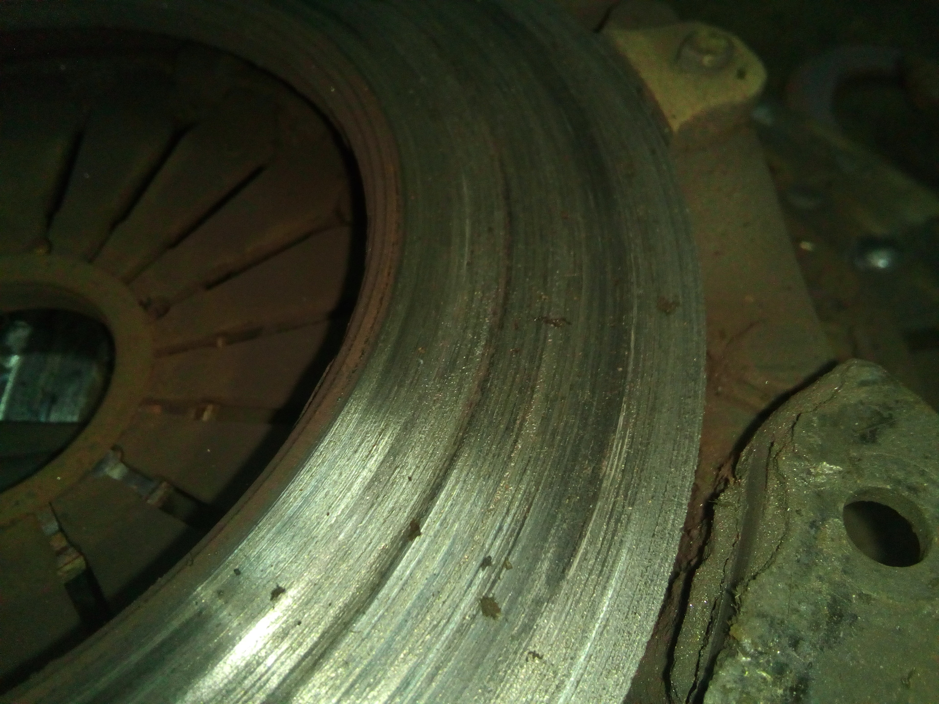

Захрустело говоришь)))
Ну да так немного, что самое интересное все включалось и ехала
Хорошее сцепление, получается тогда! зачем на другое уходишь ? оно скорей всего не будет работать в таком состояние)))
Будет ещё лучше там прижим сильней на новом
