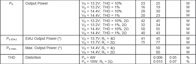

Как оказалось в нашей магнитоле стоит не совсем уж плохой усилитель. TDA7560
(более подробно в документации усилителя)

В документации по усилителю есть таблица со всеми измерениями (приведу только часть, которая касается W):
Значение THD — это как раз и есть нелинейные искажения.
Максимальные пиковые значения 50W для 4Ω и 80W для 2Ω динамиков.
Так как мы (я) подбираем динамики под штатную магнитолу, то динамики следует выбрать в 1.5-2 раза большей мощности, чем может выдать нам магнитола.
Я отталкивался от максимальных пиковых значений:~100W 4Ω или ~160W 2Ω динамики.
