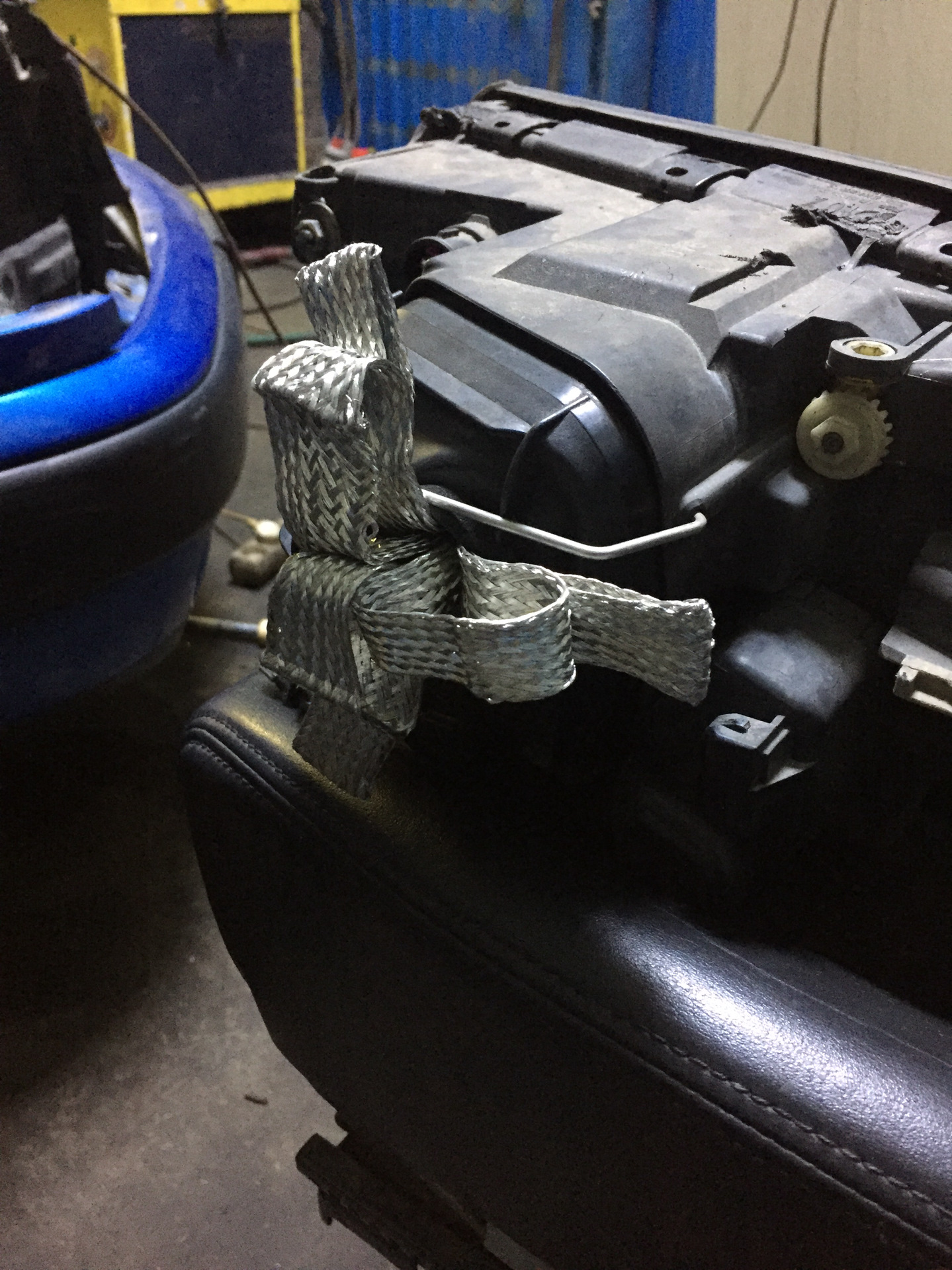

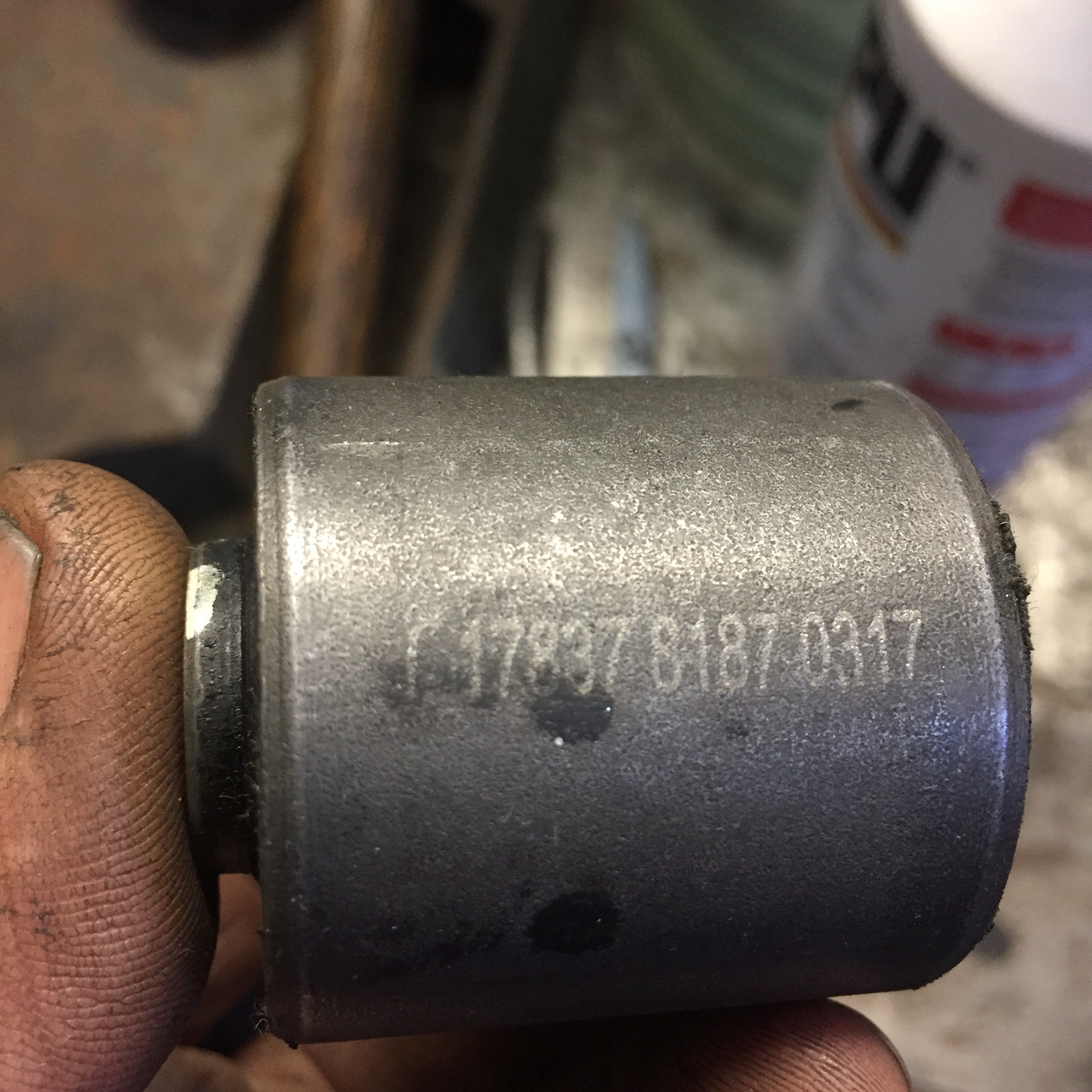

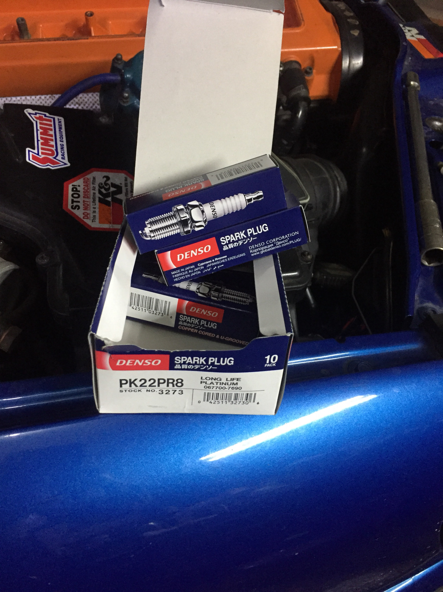

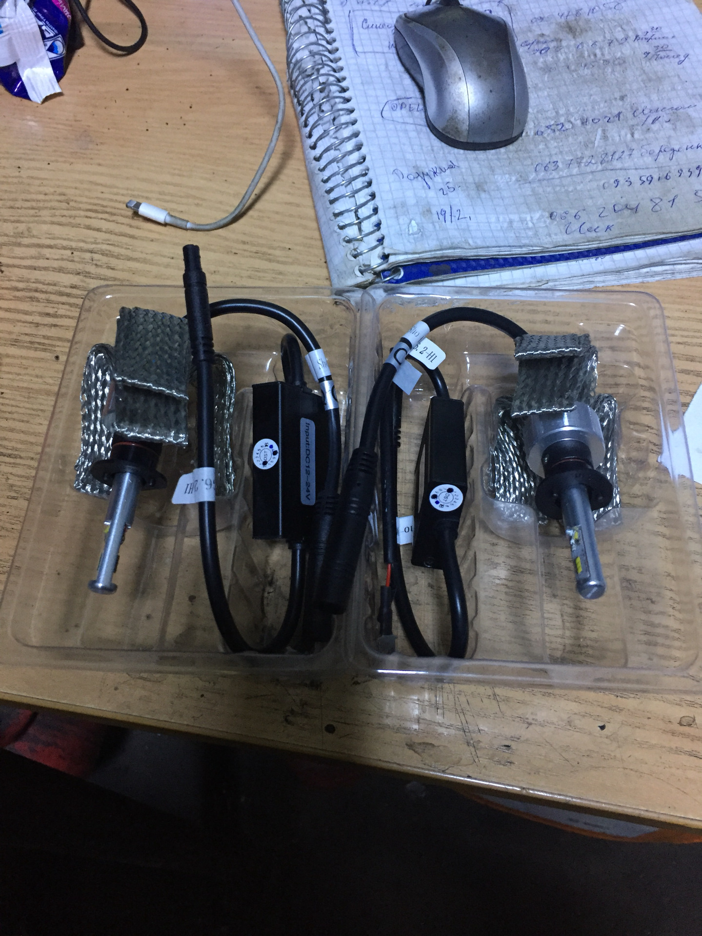

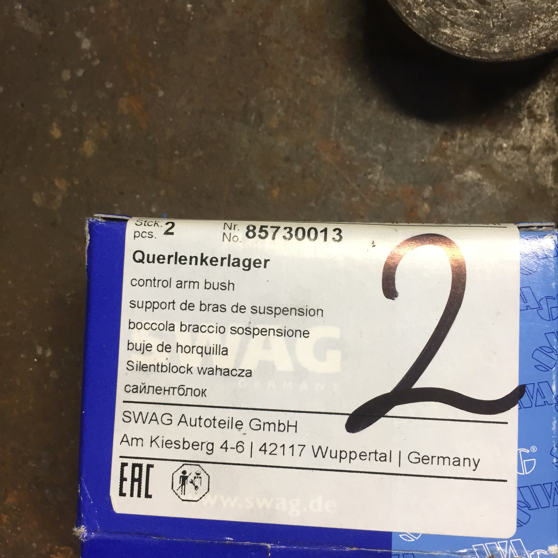

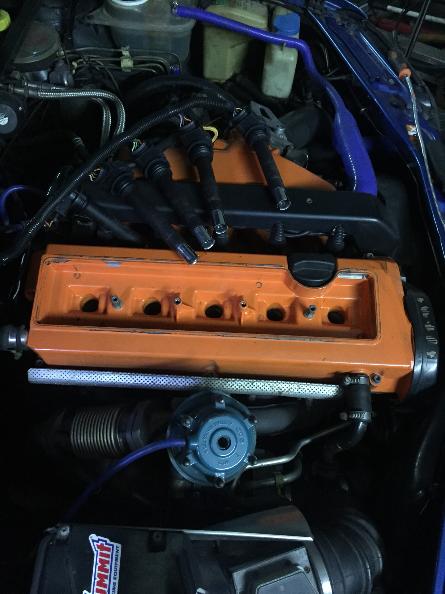

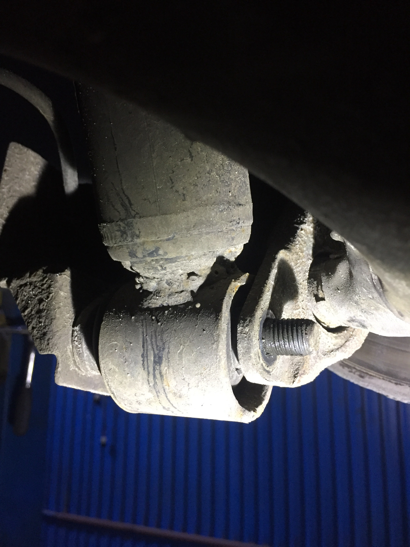

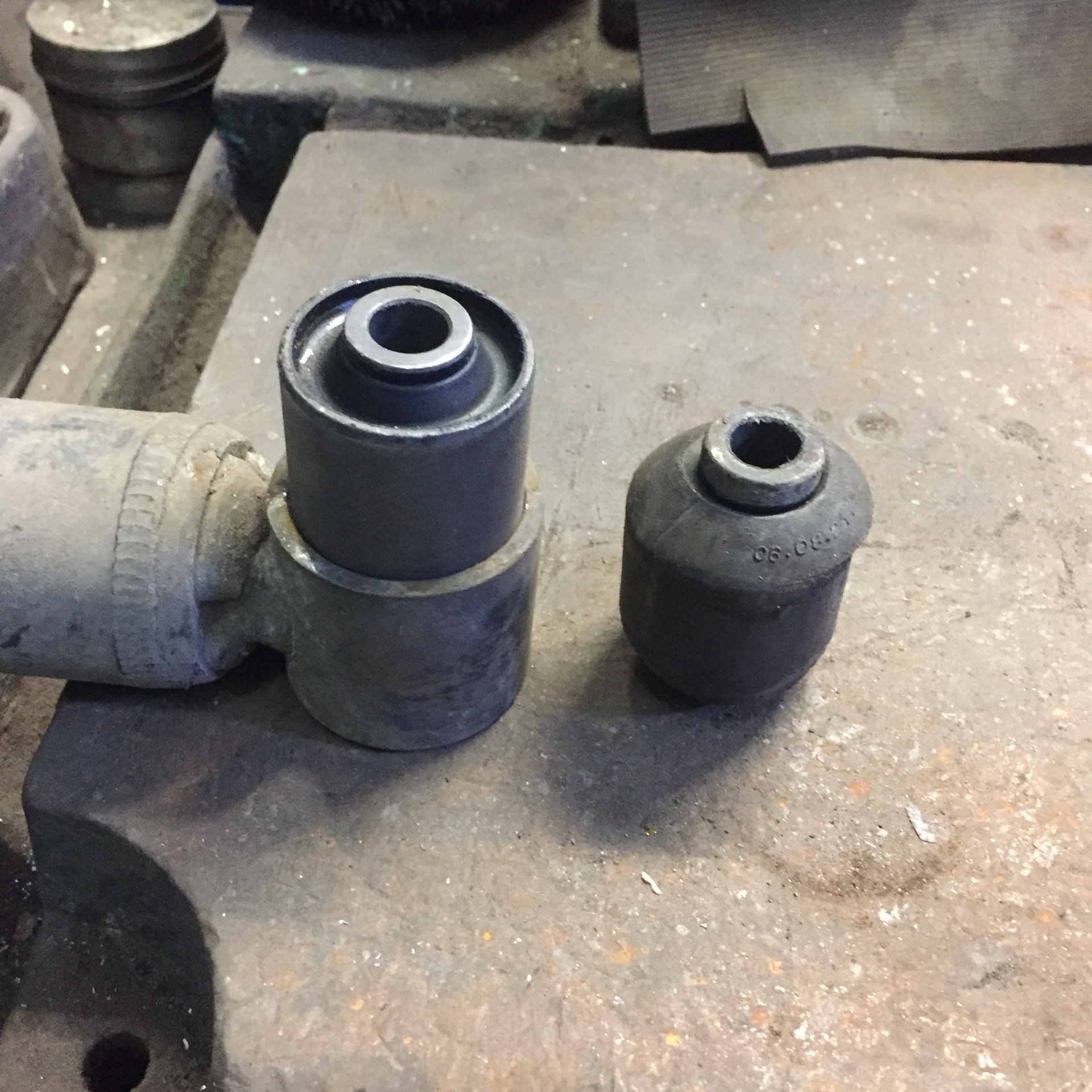

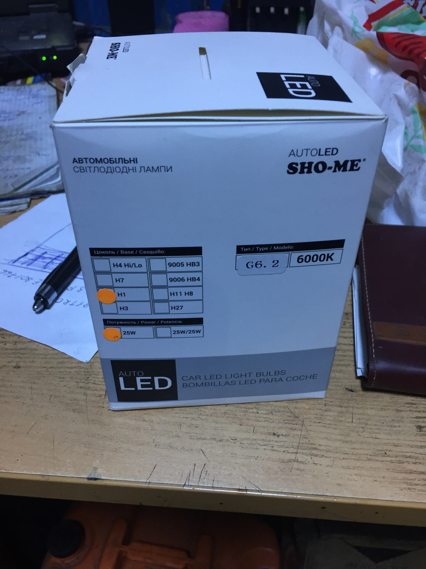

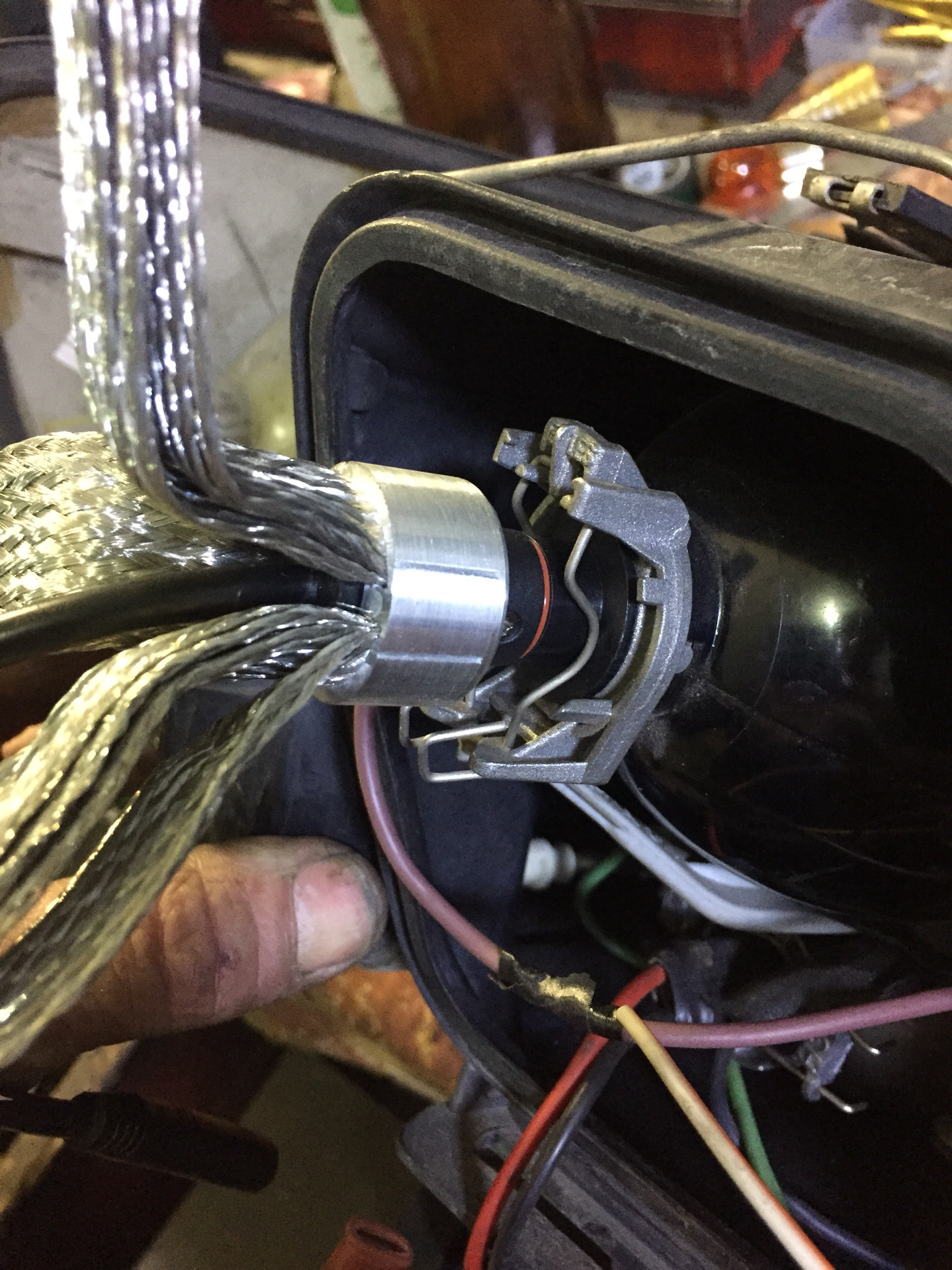

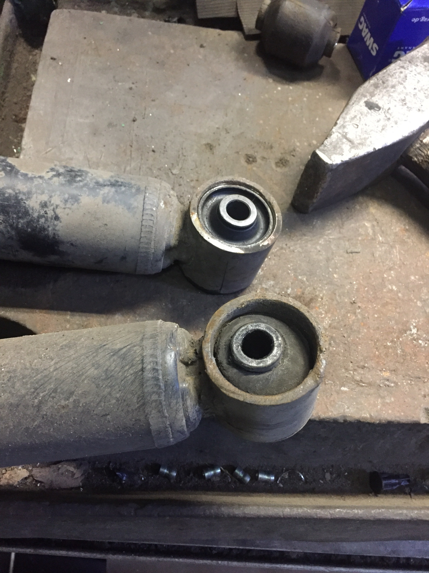

Давно не писал, не было времени. И так мною были преобретены свечи denso, салентблоки для задних амортизаторов, лед лампы в главный свет. Со свечами все понятно взял и поменял а со светом наигрался. В линзах свет на ледах ни какой, ксенон лучше но вот на дальнем БОМБА свет не реальный. Саленблоки пришлось менять по тому что родные повылазили.
Запчасти на фото: OC1224
Запчасти на фото: 85730013

а, тобишь был короче. а где подбирал? или как знал какой заказать?
По номеру детали заказал.
так стоял же другой!
Родных втулок нет в продаже.
салейнты амортов по размерам подошли нормально? подбирали? где брали?
Подошли но по ширине подклал по две шайбы на каждую сторону.

А про лед и вправду не стоит ставить в линзу. Для дальнего в самый раз)
Денсо зря, не ходят они на ВАГах
Ставил бошовские вообще не едит, движком колбасит.
Да, родные бошевские с боковым электродом давно испортились, а раньше были отличные свечи. NGK Себя отлично зарекомендовали, а иридиевые NGK вообще не убиваемые и стоят приемлемо
Пока на этих попробую а там посмотрим.
Serzyk
Какие к примеру номер
BKR7EIX если надо похолоднее, то 8-ку
На стоке PFR7B как они?
BKR8EIX, отлично!, прошлые вообще тыщ 50 откатали
Serzyk
Врунишка. У меня денсо 3 года отьездили… сам не знаю зачем снял … щас еще год на турбо жиге стоят.
