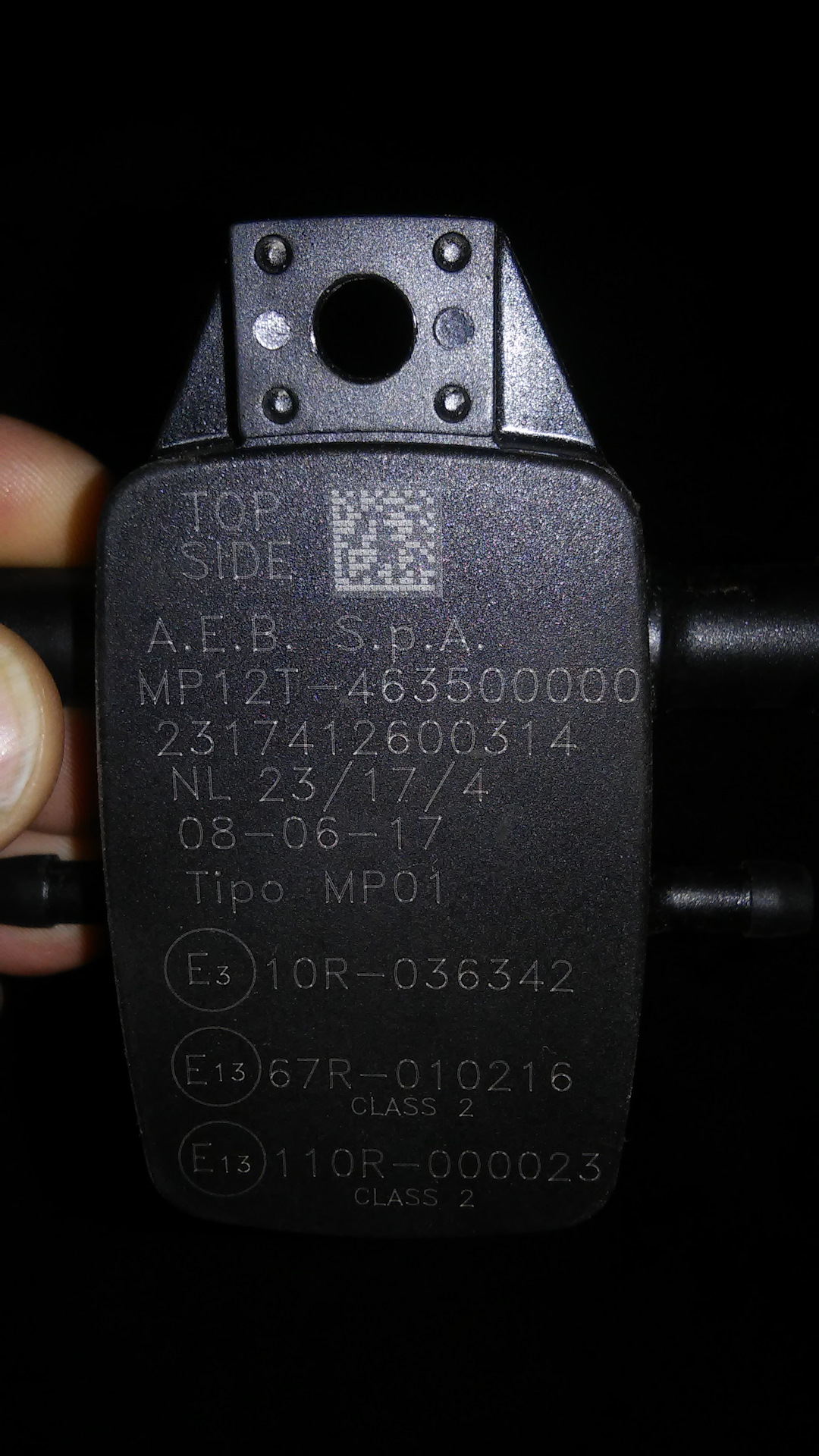

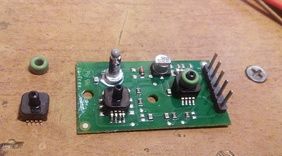

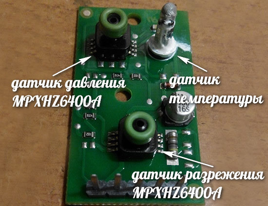

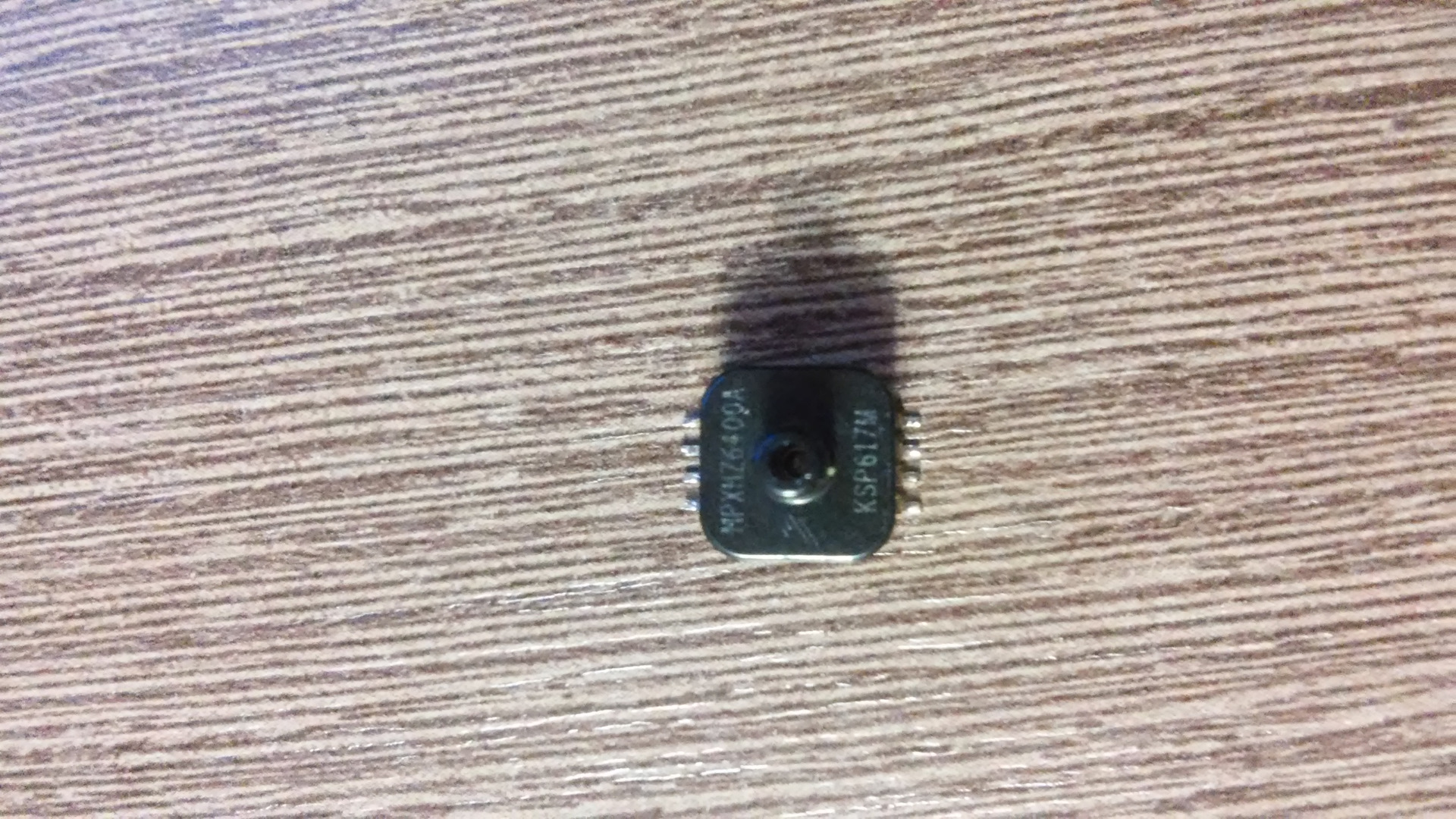

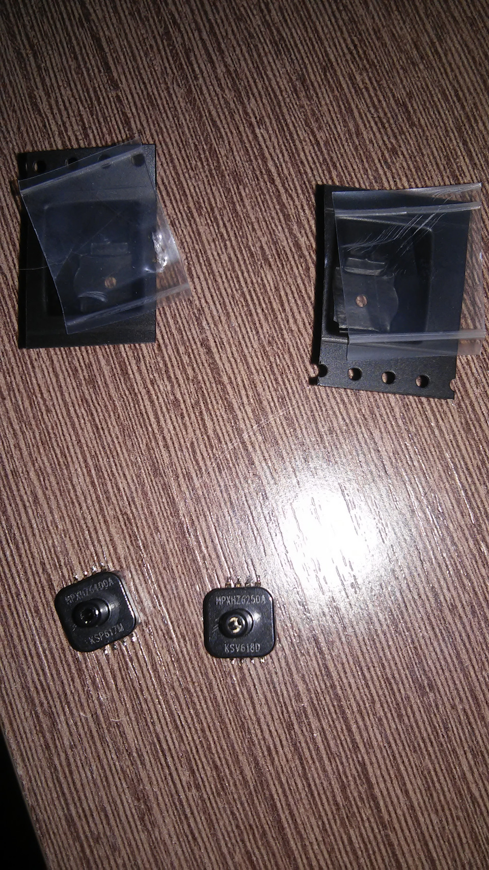

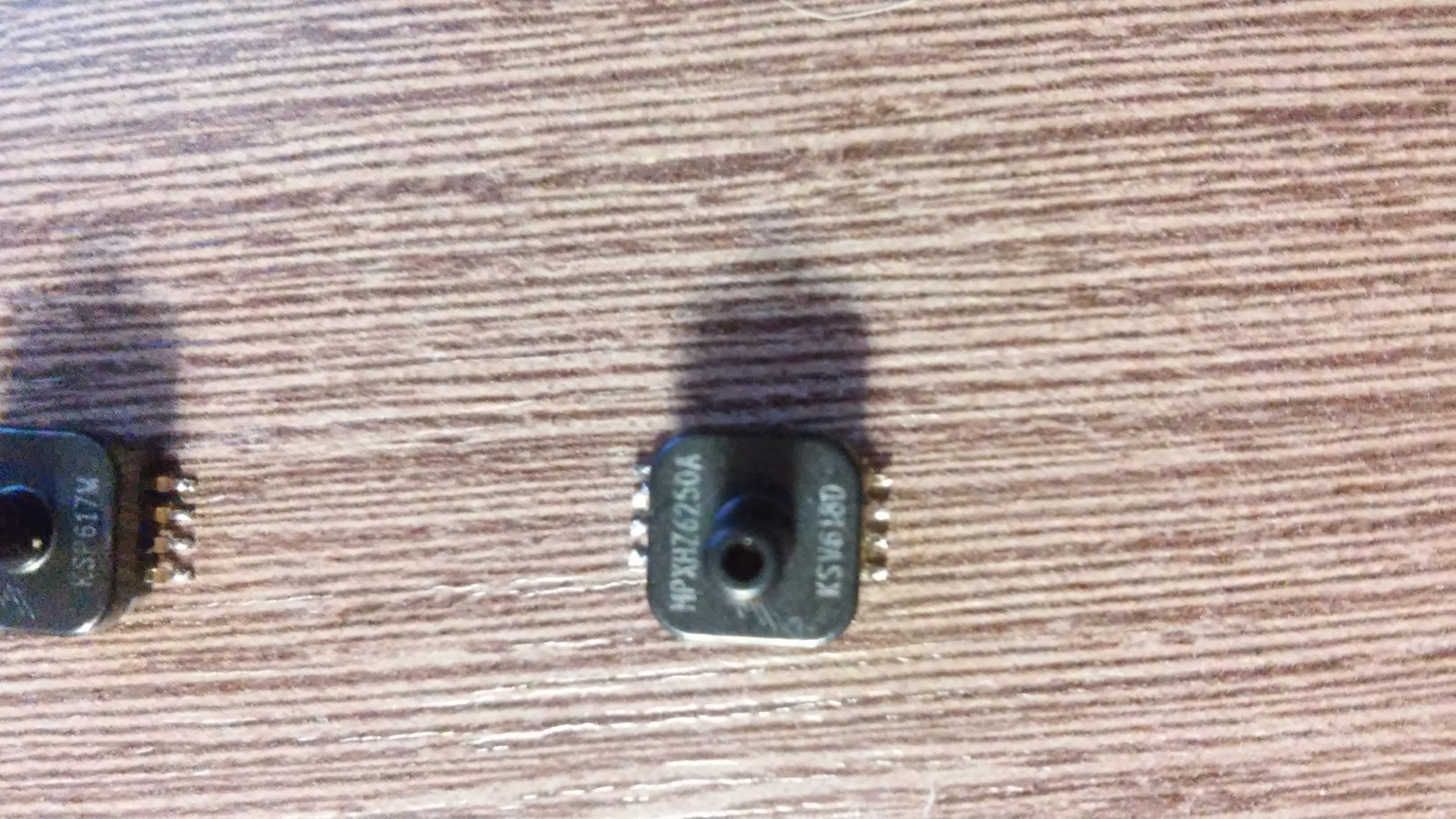

Сломался датчик давления МР12Т.гбо 4 поколения. В сервисе сказали менять полностью датчик цена его 3000р. Датчики не ремонтируются. Купил заменил.т.к. ждать времени не было. Старый датчик разобрал там электронная плата на ней два датчика номер датчик разрежения MPXHZ6250A и датчика давления MPXHZ6400A на али нашел эти датчики заказал через месяц заказ пришел заменил все работает . цена датчиков один 350р. второй 410 итого 760р.

Привет. Подскажи пожалуйста ссілку на али, то в шапке не работает?
на сайте Али в поиск введите номер датчика… MPXHZ6250A или MPXHZ6400A вот и всё

Какие были симптомы?
Не работает на газу
