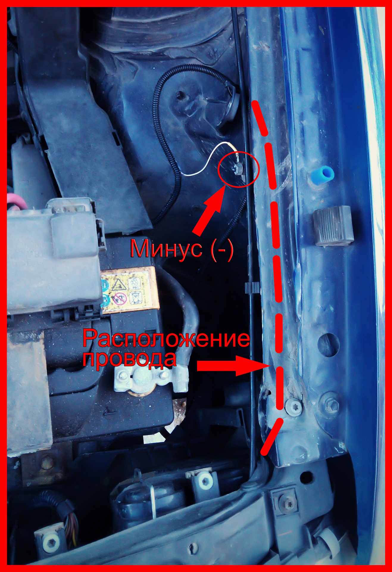

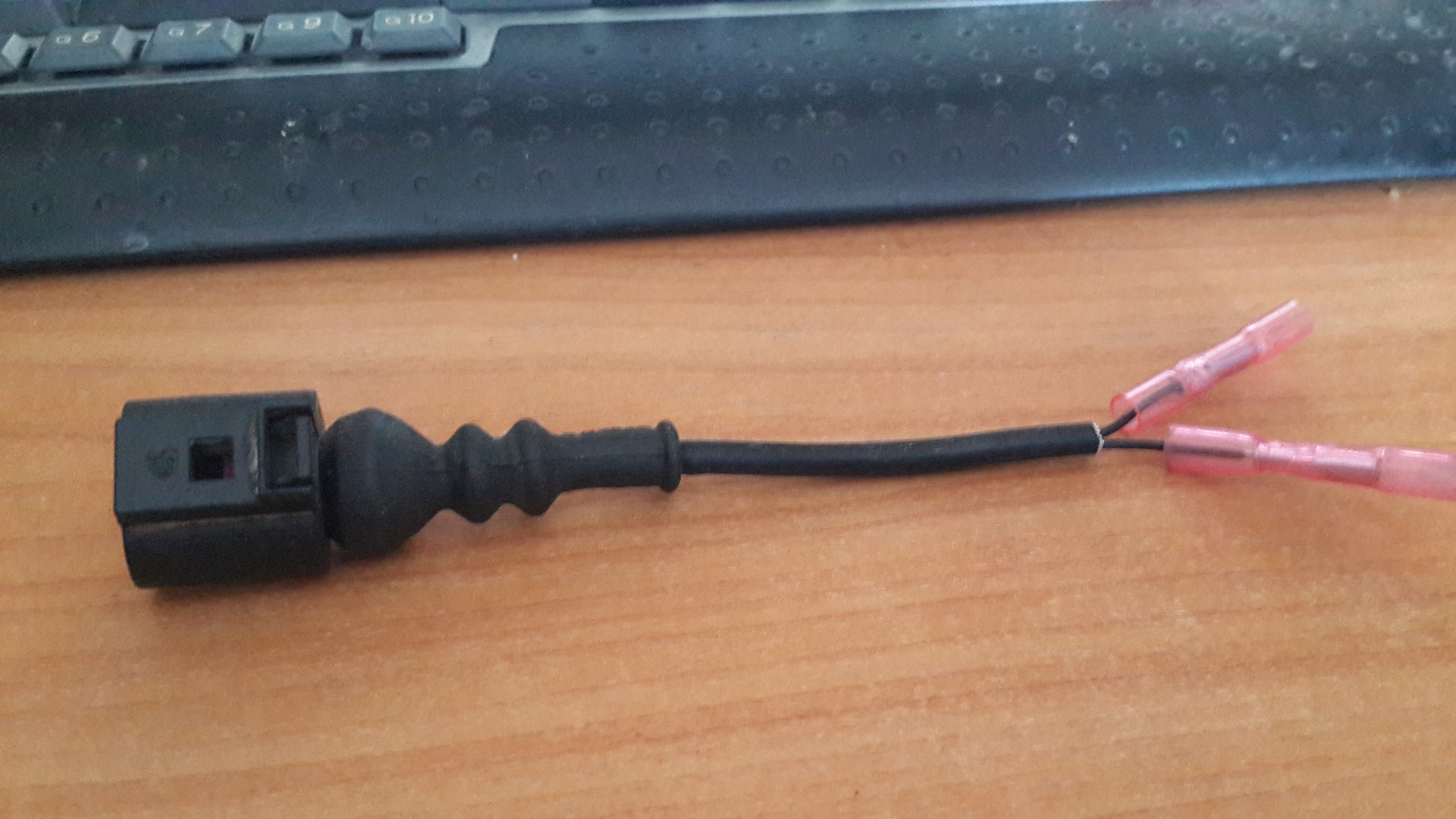

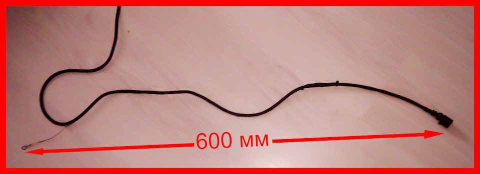

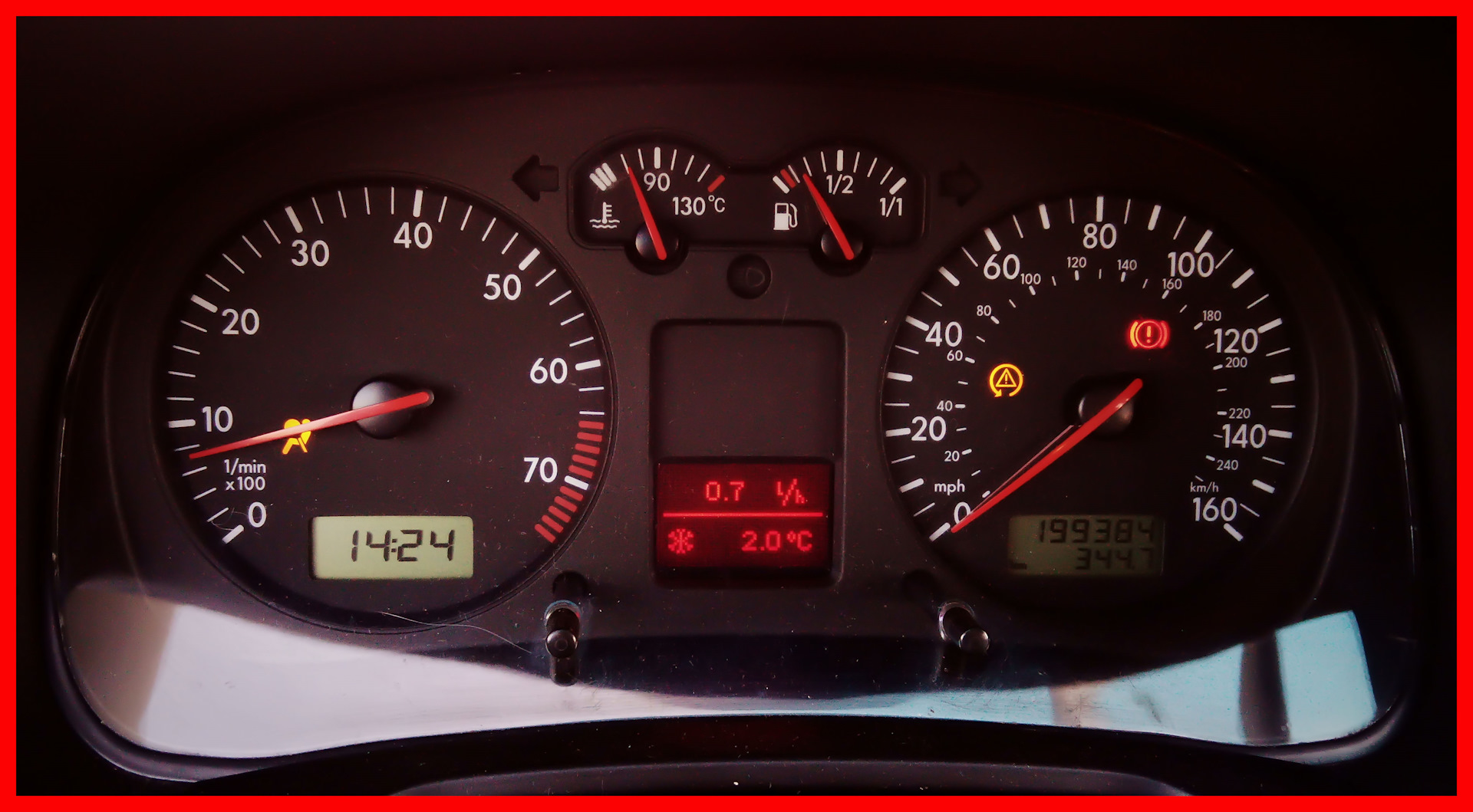

Вот и закончилась эпопея с установкой приборной панели, последний штрих)) При установке полностью руководствовался фото отчетом от Remnevolt. В котором шикарно все расписано) От себя лишь добавлю пару фото деталей, ну и некоторые дополнения:

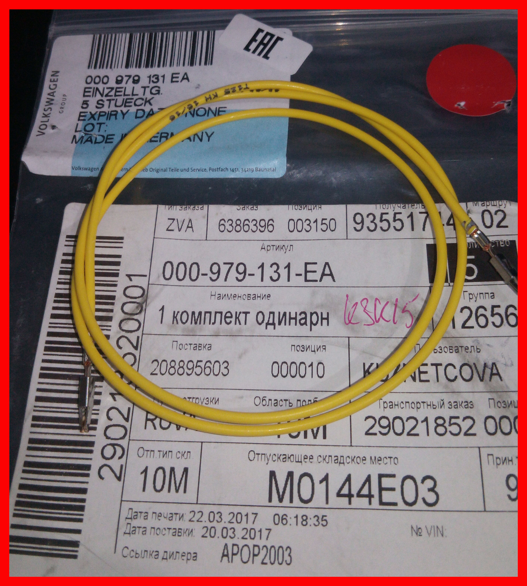

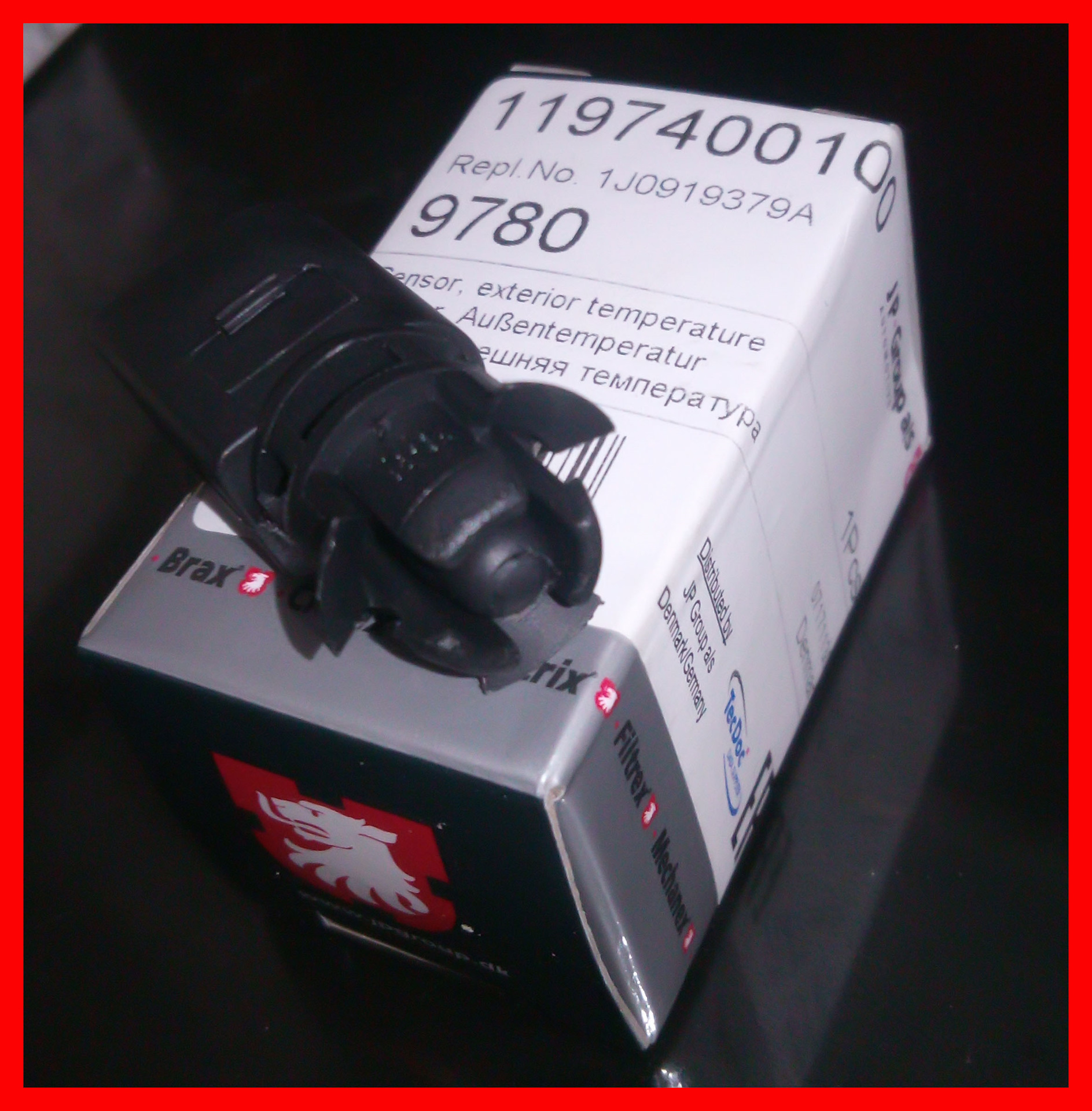

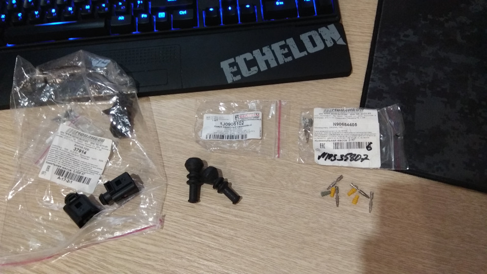

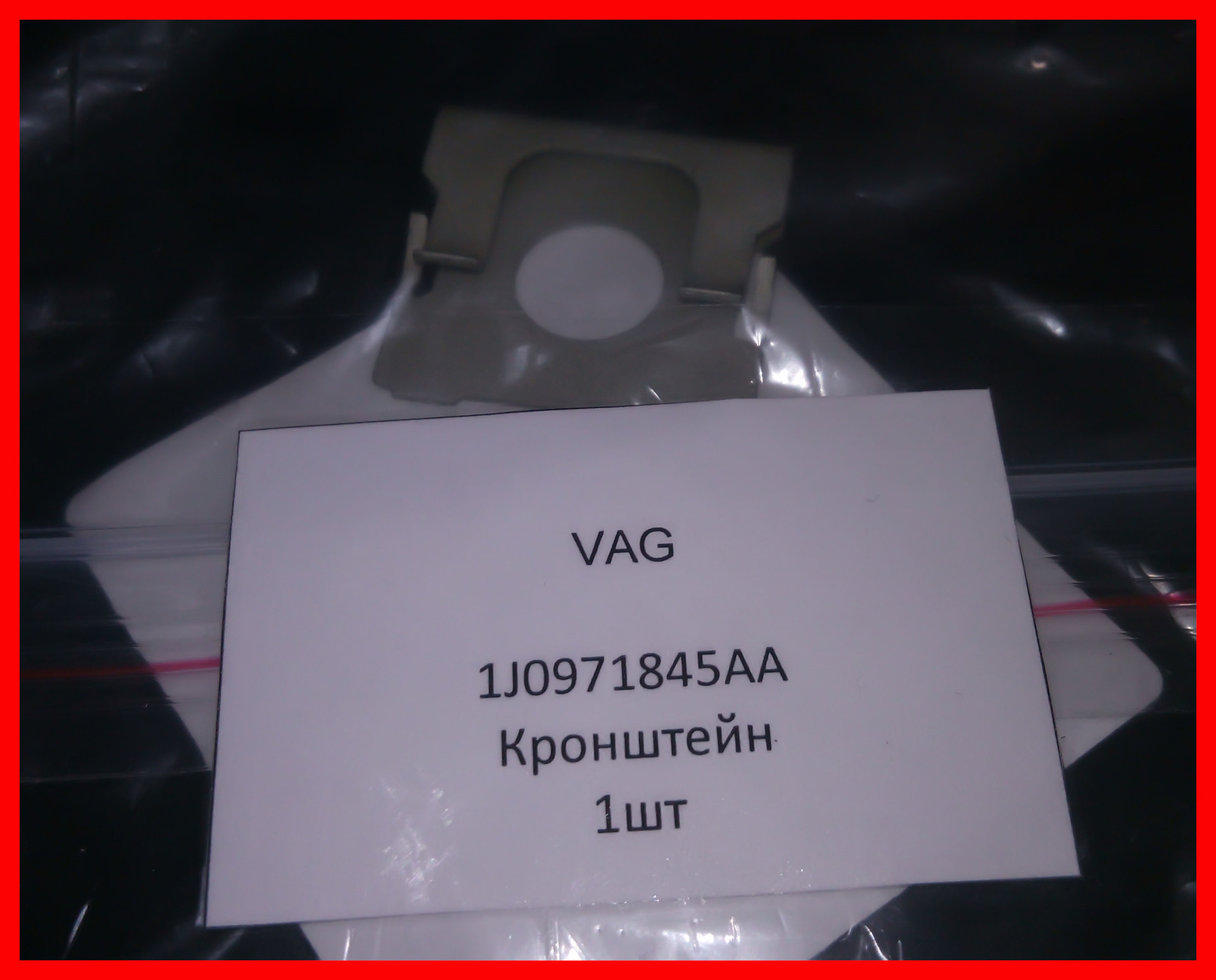

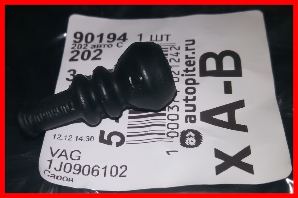

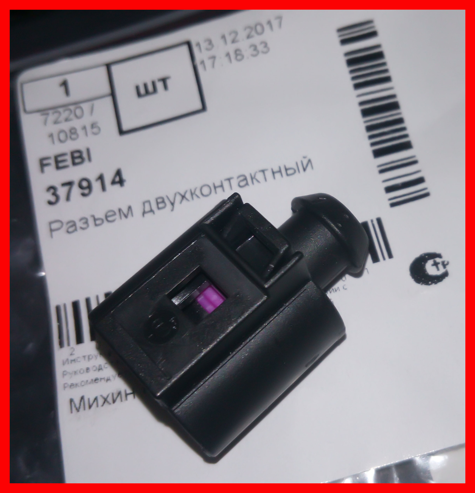

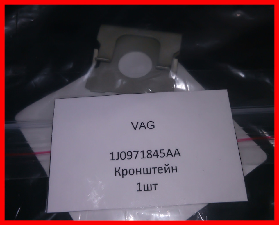

Детали для установки брал точно такие же как и в выше указанном фото отчете:

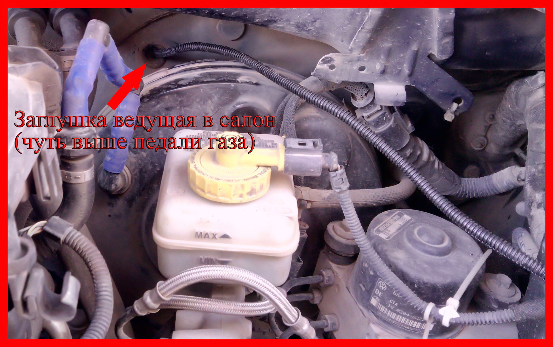

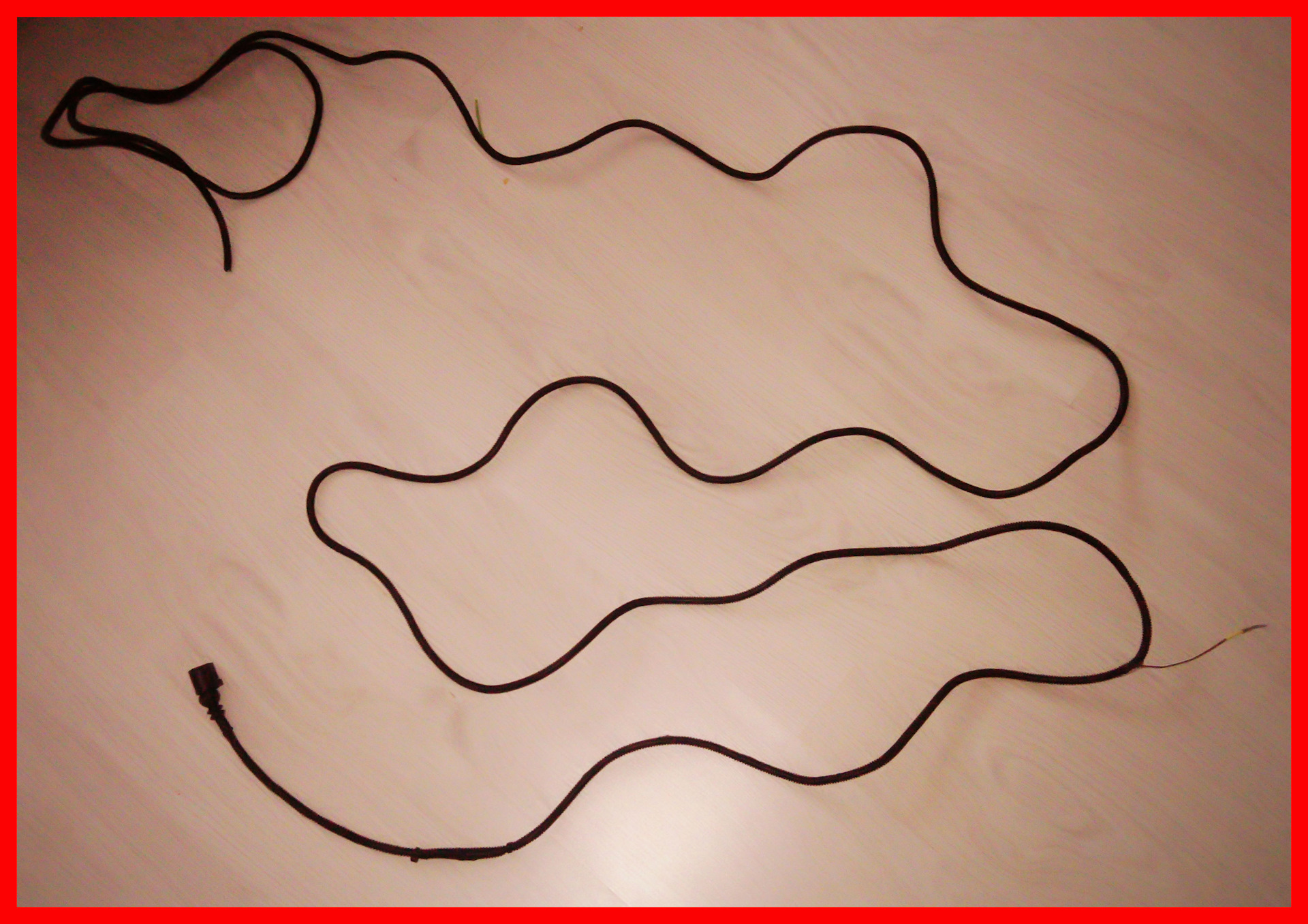

там на самом деле несколько путей)) можно было бы и через пластиковый тонель пустить под механизмом стеклоочистителя и уйти в блок колодок, так наверное даже бы аккуратней выглядело)) но по исполнению больше работы
Если есть нормальный кримпер, под MT, то да, но что-то мне подсказывает, что мало у кого есть кримперы от 10к за китайский вариант… Все как правило под open barrel жмут… Когда без уплотнителя это жмется, это приемлемо, а на улице, да тем более считай на днище — не допустимо.
Конечно решаемо, было бы желание. На самый край всегда к официалам можно приехать, там электрик за 100р через кассу все обожмёт хэлловским инструментом. Я себе, когда климат ставил, не захотел лезть в штатную проводку датчика. Решил параллельно кинуть, там уже 2 провода идут из салона. Что бы не резать штатный разъём вот такую хрень в закромах нашел. Только поставить все руки не доходят, очень холодно.

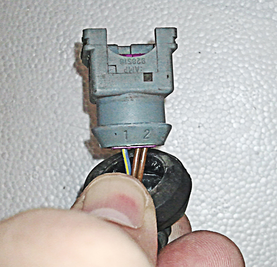

Распиновка датчика, хоть нет разницы при подключении терморезистора, но пусть будет.
Не знал как провод протянуть из подкаподки в салон, спасибо!
Разъем подходит от отработавшей колодки.
на будущее конечно буду иметь ввиду, но у меня гольф на руках меньше года, и отработанных колодок просто пока что нет))
Все круто, но почему берете ремонтные провода, а не сами пины для обжима проводов… Так надежнее и скруток нет
Ну очень вряд-ли у ТС есть нужный инструмент для обжима, а если сделать кримпером, которым "вроде похоже", можно сразу готовиться переделывать.
Все это можно обжать… И куда лучше, чем скрутки… Если только через гильзу удлиняли провода
надо и уплотнитель на провод, и резинку на разъем
Это понятно, просто обычным кримпером уплотнитель нормально не зажмешь, только так, подсунуть рядом можно, но это фигня, все равно протекает.
это тоже решаемом… на б5 на тормозах даже резинового хвостика не было… и выгнивали провода… на датчике спереди тоже его по заводу на ранних годах нету

У меня датчик вошел плотно, пришлось отверткой выковыривать.
